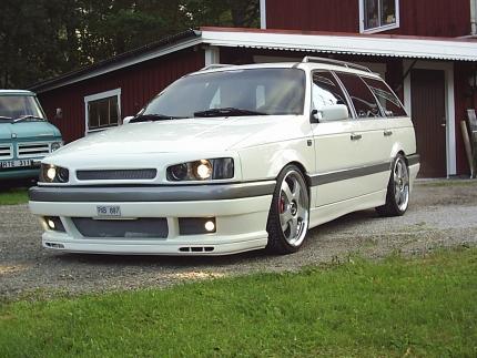

Мнениеот К.Одаджийски » Вто 08 юли 2014 2:52
Ако някога тръгна да се занимавам с предницата на колата, е така ще я правя
Между другото, я раздухай какъв е бил проблема със загряването та се налага дупчене на маската!?
Че при мен няма проблем с оригиналната маска, разкаран въздухозаборник пред радиатора, няма решетка под бронята, само ножа е вързан с една свинска опашка отдолу. Монтирах преди време и една перка отпред пред радиатора, но от нея никаква файда, нито загрява, нито пък помага в охлаждането :screwy

Мнениеот brazy » Вто 08 юли 2014 3:43
И на мен идеята ми е за такава маска .А проблема със загряването беше -включвам 4-та и държа 2000 оборота и колата качва на 100 градуса (а съм с големия радиатор и две перки )Изрязах маската малко позакрепи , след това я изкарах на дълъг път и пак ги правеше тия номера . След промивка на радиатора и смяна на маркуча към разширителното казанче(беше станал на камък и се е бил запушил ) както и обилно пръскане по питите и на климатика и на радиатора (изтече много кал и камачета) проблема изчезна но маската си остана и винаги ще бъде (дори нова )прорязана :)
