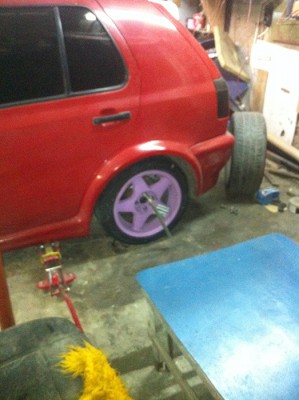

не е червен мат,а гланц...незнам защо така се качват в обратен ред!!! Няма пари сега за 17" джанти ,затова с по дебели фланци

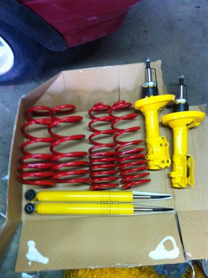

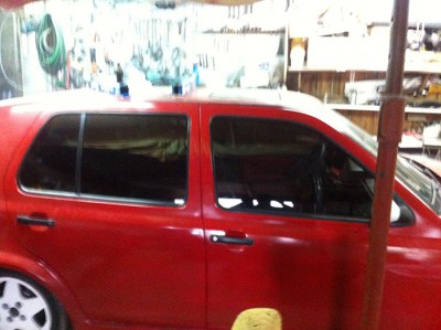

ново окачване FK Automotive , ново фолио на предните и задните стъкла...със старото фолио което беше синьо заминаха и стикерите,което ми напомня да си поръчам нови
,впоследствие фолиото от предните стъкла го махнах ,защото нещо не се разбрахме в магазина за тъмнината и беше доста тъмно,около 25%,за което съм чувал че спират от движение,но аз го свалих защото нищо не се вижда в огледалото
,впоследствие фолиото от предните стъкла го махнах ,защото нещо не се разбрахме в магазина за тъмнината и беше доста тъмно,около 25%,за което съм чувал че спират от движение,но аз го свалих защото нищо не се вижда в огледалото - Bai Sando

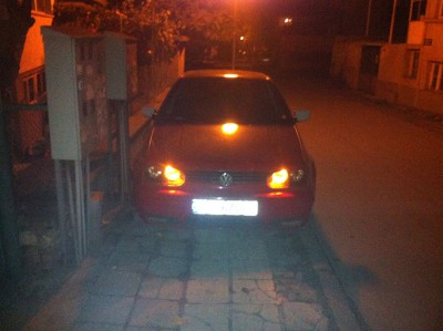

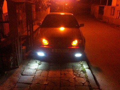

Тъй като предната броня е от голф 4 ..нямам мигачи отпред,първоначално взех тея диодните простотии които са отдолу на бронята,свързах ги към инсталацията на халогените, и впоследствие с релета към мигачите,обаче диодите не понасят много такова цъкане и горят,затова прибегнах към друг вариант,тъй като не искам дая пробивам бронята,купих си оранжеви крушки за ,като тея за страничния мигач и ги сложих на мястото на габарита,и отново с помоща на релета вече са и мигачи,така минах преди няколко дни технически преглед,/а имах едни притеснения,че без мигач отпред май няма да мина/,и в момента светят габарити ,като подам мигач ,единия мига,а другия свети постоянно,и обратно...при аварийни мигат и двата
... тея дни ще кача видео как светят
