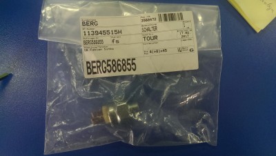

Сменяй го.Аз лично съм го сменял два пъти със същата марка.Първият изкара не много но вторият се оказа читав(около 10-12 лева струваше)Това му е О.Е. номера 113 945 515H.Оригиналния е 55 лева.Гледам задната броня е от двойка скъсявана :rolleyes

Поръчах си оригинален датчик от Елит Кар, 48 лв., 5 дни доставка.
Другата седмица като дойде, ще кажа как работи.

Датчика пристигна и го монтирах на мястото му на спирачния цилиндър.
Точно както каза колегата golfmk1, по-чувствителен е, но не като електрическа стоп машинка. Доволен съм, при плавно натискане на педала, стоповете светват.

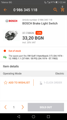

Добре в момента гледам един датчик на Бош 35лв и един на Хела 20лв разликата е, че на единия пише хидравличен на другия електрически, а и двата изглеждат по един и същи начин кой да си взема?
ABSOLUT
Мнения: 4439
Двигател: 1Z + CFGC + JB + 1P
Re: 1983 Golf C Mk1
Мнениеот ABSOLUT » Нед 23 юли 2017 19:02

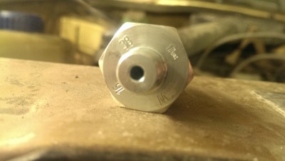

Еми датчика сам по себе си е хидравлично-електрически, натискаш спирачката, налягането в спирачния цилиндър се повишава и минавайки през дупчицата на челото на датчика дава контакт и стоповете светват. Не знам каква е разликата между двата датчика за които говориш.
