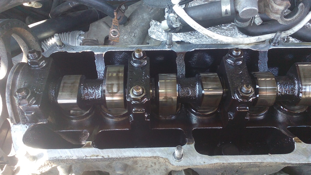

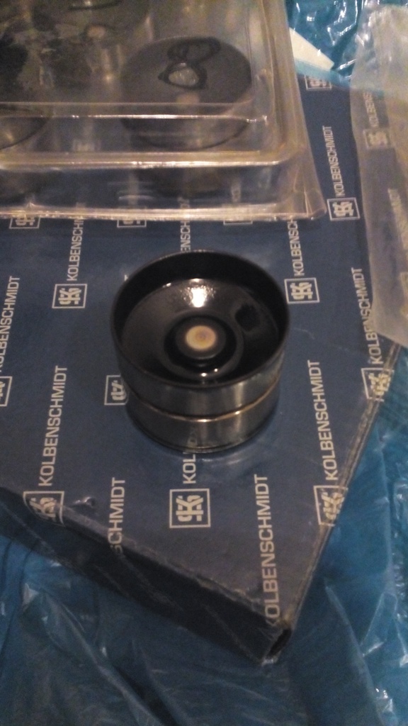

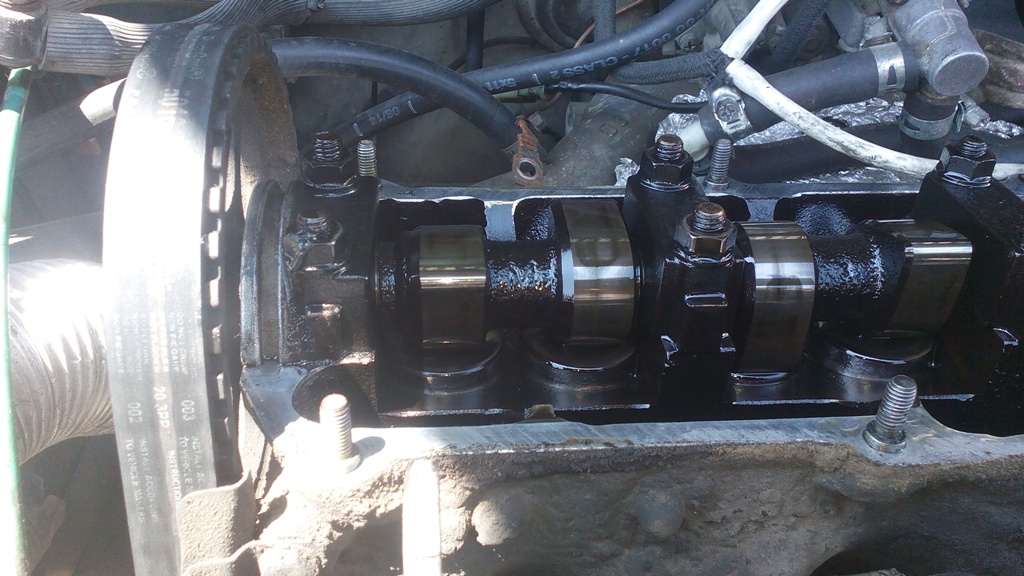

Модифицирах малко добрия стар Пиербург.
Поставих и друг разпределителният вал, по-агресивен. Подмених и хидравличните повдигачи,щото бяха започнали да почукват. :mrgreen :mrgreen :bishop
Стария запазих за черни дни :Д

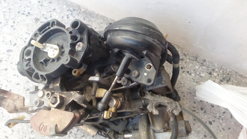

stefan4o написа:Какво точно си модифицирал на карбуратора?

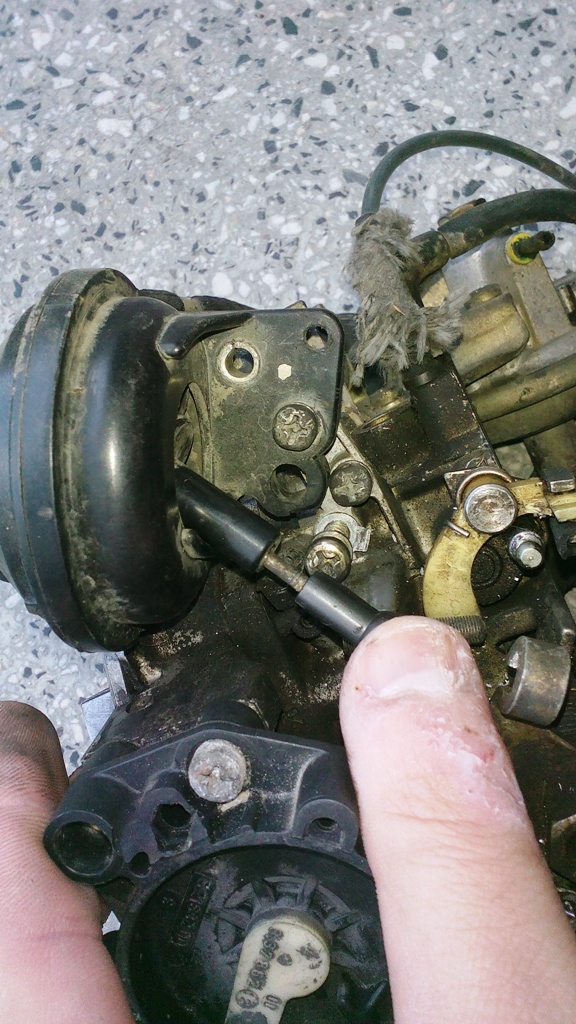

Направих втората клапа да се отваря механично и почти едновремено с първата. Колеги във форума бяха писали за това. Колата стана по чувствителна при подаване на газ.

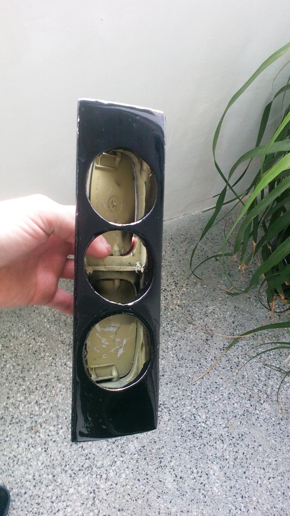

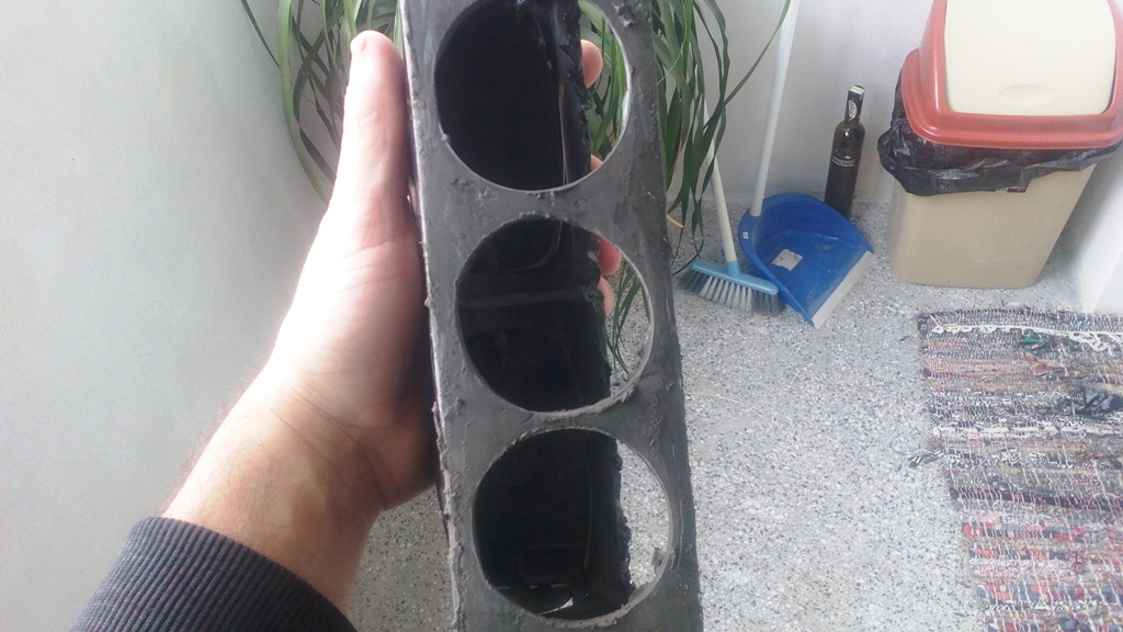

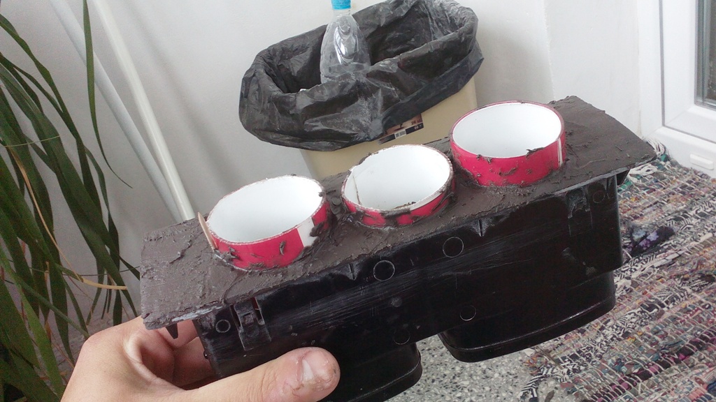

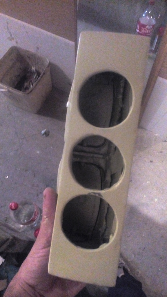

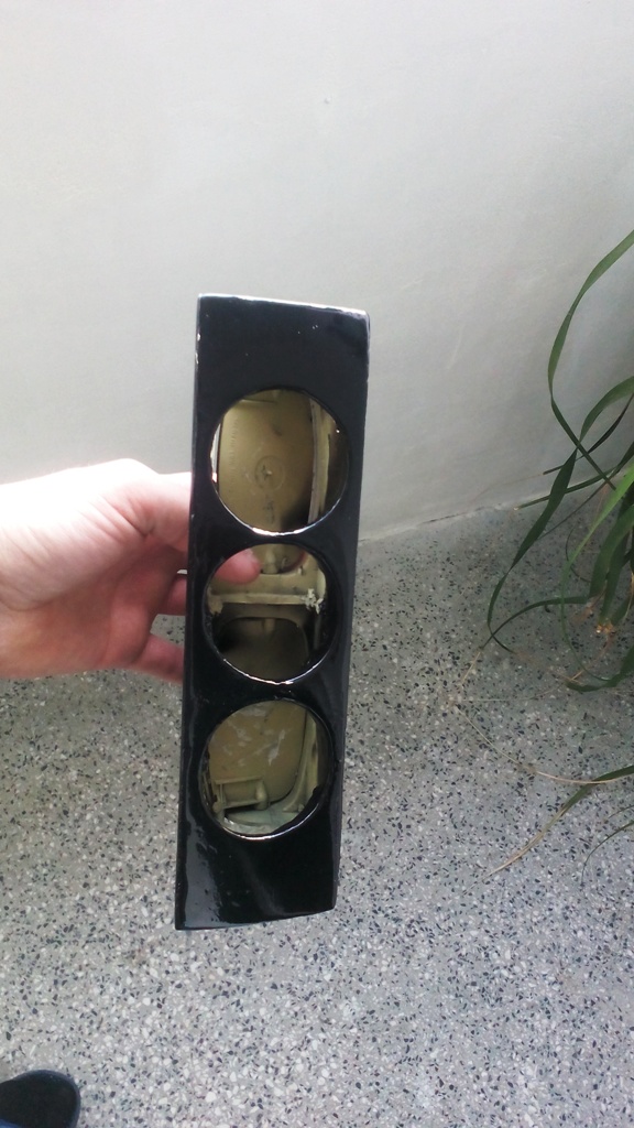

Таблото ми беше яко напукано от слънцето, и го подмених с нова, запазено. За съжаление бързах да го сменя и снимки нямам. Добавих допълнителни уреди. Имах резервна конзола с духалки и реших да я използвам.
Щприц кит и водна шкурка
Грубо оформяне

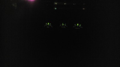

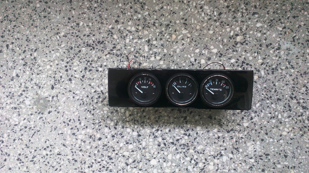

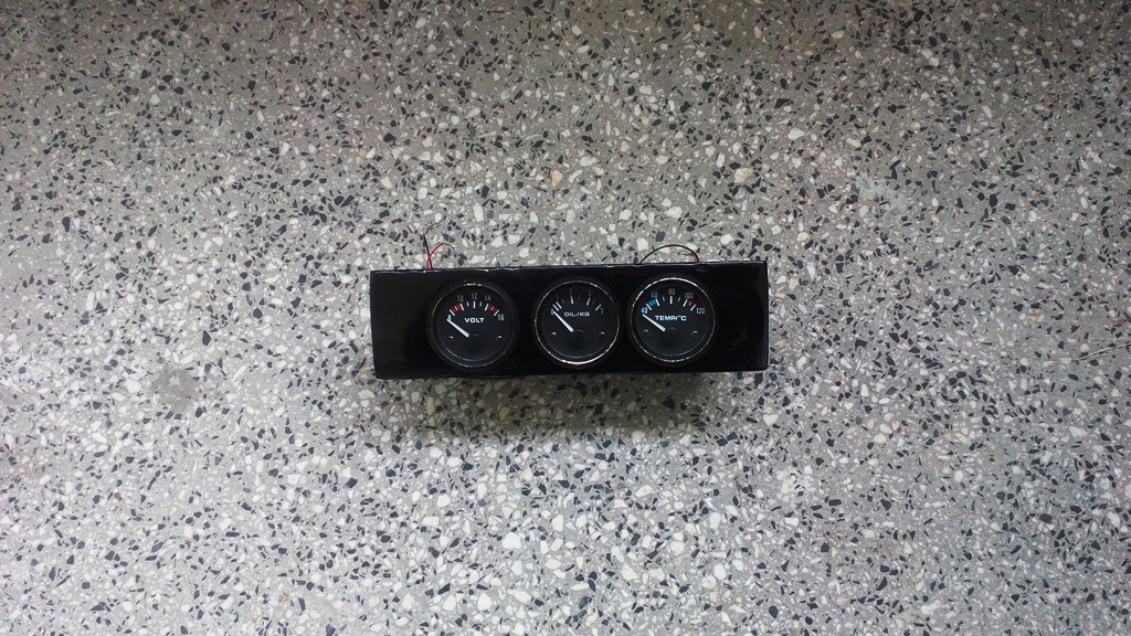

:arrow Уредите светеха в ярко бяло, отворих ги и подмених диодите със зелени такива. За да съм в тон. :dance

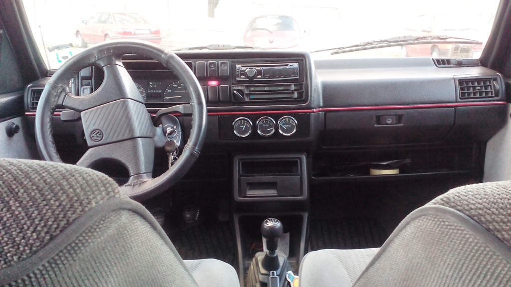

Голфа е "бетон" отвътре особено,я кажи отде намери тая червена лентичка :D дето си я лепнал в интериора ,че искам да сложа в полото такава да е като GT :mhihi :deal

Благодаря за оценката. Каст фолио на "Avery", след това малко зайгравка с остро макетно ножче и много внимание. :beer

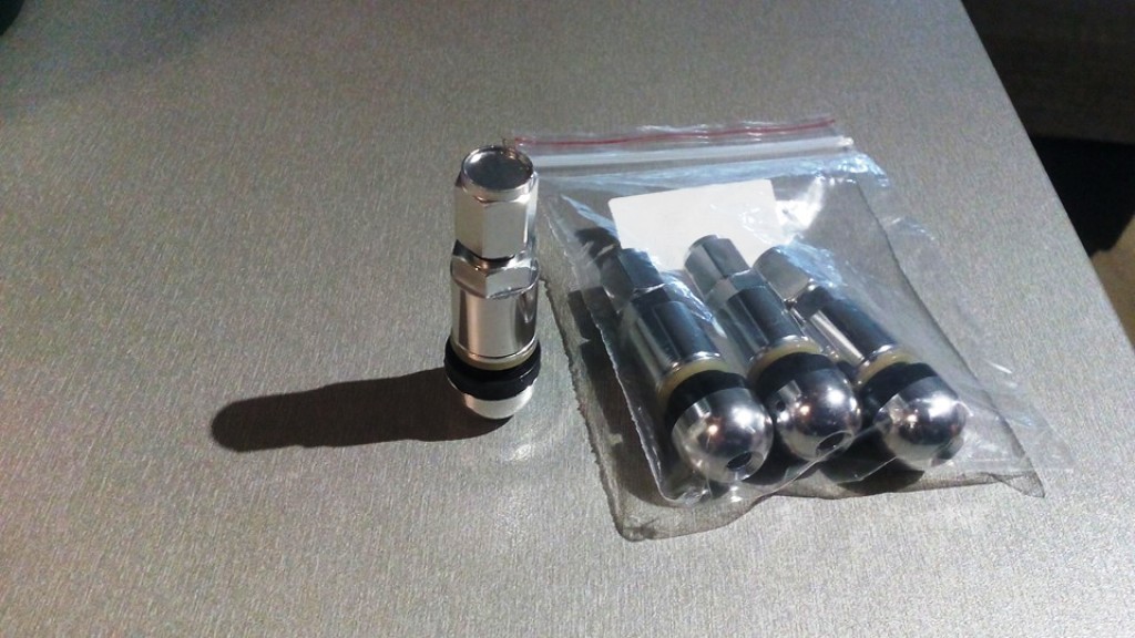

грижа за джантите :Mr Green Fun
