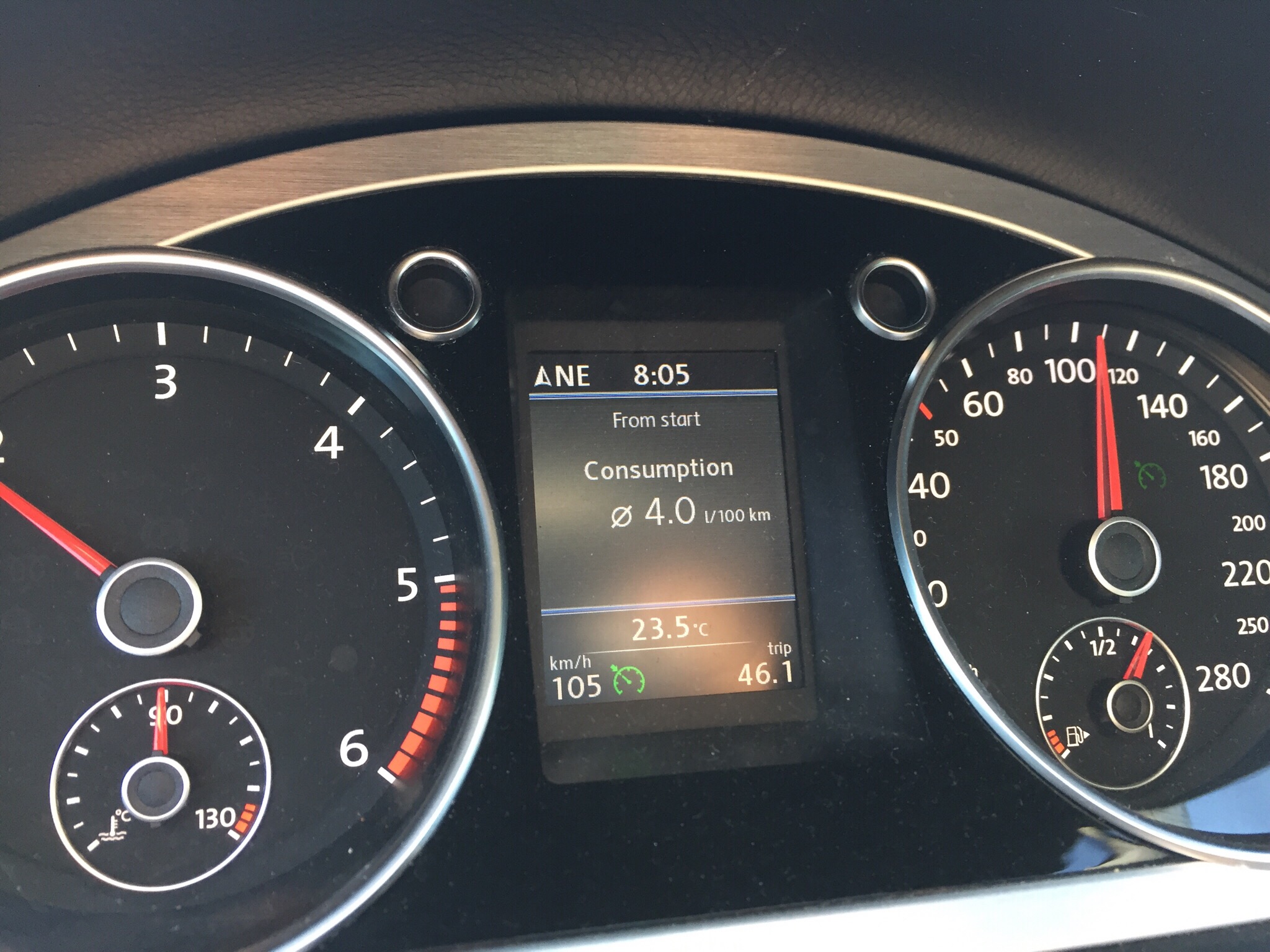

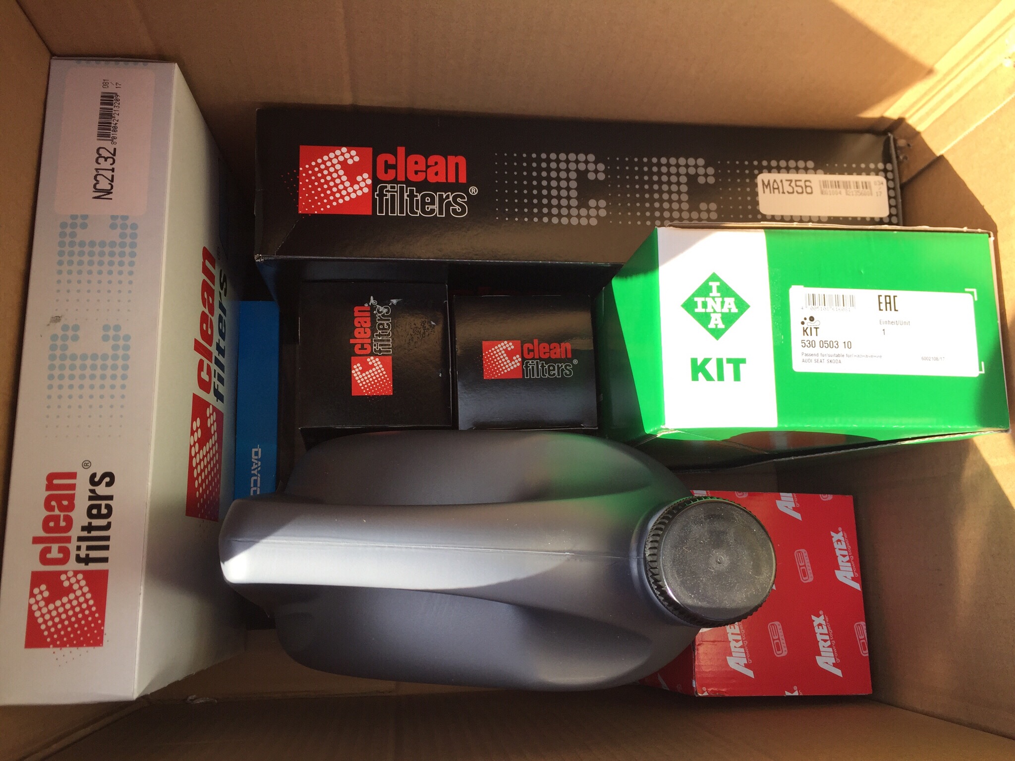

Направихме пълно обслужване на мадамата. Умишлено сложих по-евтини филтри, защото ще има смяна след 8000км. Маслото е Тотал 5w30. След като свалихме ремъците, ролките и водната помпа с изумление установихме, че те не са сменяни досега - цели 162к км. Бяха си оригиналните на ФВ. Отдолу е разхода Враца - Бяла Слатина. До Плевен разхода падна на 3.9 със същата зададена скорост. Уточнявам, че е по борд.

Не съм сигурен,че Total 5W30 е правилното масло за този автомобил.

Швейцария. За цената ще кажа около 19хил. плюс-минус. :) Здравко, защо да не е? :) Аз съм повече от убеден, че това е маслото за автомобила, поне до 200хил.км. :) Говоря за качествата. Марката не я коментирам. Кастрол не сложих, защото пазара е залят с ментета.

Правилно си е малсото - 5W30, за марката му, всеки си избира сам. Моят майстор ми сипва Лики Моли, а за доливане, бях взел
Кастрол от тукашният WV дилър.
За ежедневна добавка - Bardhal BDC. На мене, леко ми падна разхода след като почнах да я сипвам ...

на тоя мотор ремъците и водната помпа и антифриза се сменят на 210 х.км, защото така е предвидено, а маслото в двигателя на всеки 30х.км...
Ако и майстора е бил изумен..означава че не се е занимавал с такива двигатели и евентуално не е добре запознат с тях - съветвам те да си отидеш където трябва, за да няма после последващи въпроси... Още повече че с тия ремонти кой където му падне се прекъсва всякаква история на автомобила във ФВ...
Разхода е такъв какъвто си го замерил, много са икономични точно този двигател и с това купе, ако не си падаш много по високите скорости :)

На моята кола, която е същата като на колегата пуснал темата, смених ремъка, ролките и водната помпа на почти 130 000км и 6 години. Годините дойдоха първи, но по спомен, моя майстор беше казал на 180 000 км, за километрите.
Мисля че колегата добре е направил че ги е сменил , поне по години, си е било време ...

genevaboy2 написа:На моята кола, която е същата като на колегата пуснал темата, смених ремъка, ролките и водната помпа на почти 130 000км и 6 години. Годините дойдоха първи, но по спомен, моя майстор беше казал на 180 000 км, за километрите.
Разбира се, не е лошо, само исках да кажа да не си мисли че интервалите и пробезите са като при по-старите автомобили - обслужването и смяната на маслата. Частите и периодите на профилактика са за Long Life период в сравнение с по-старите модели автомобили... Защото например видях че маслото колегата предвижда да го подмени отново след 8 х.км, при условие че може да кара до 30 х.км...

Иска да закръгли километрите при следващата смяна.

Здравейте! Маслото както каза колегата, ще го сменя след 8к км, за да закръгля километрите, а и ще сложа по-хубави масло и филтри. Сегашните ги използвам повече като "прочистване" ма двигателя. Колкото до ремъците и ролките, видях ги и да ти кажа, бяха си за смяна. Пистовия се беше понакъсал на няколко места, а ангренажния си беше позахабен. Ролките при въртене издаваха неприятни звуци. Аз си ги смених, за да знам че се качвам и карам спокойно. Колкото до скоростите - обичам да карам спокойно, но не прекалено бавно. 105-110км пак са в нарушение, но не е фатално. Разход 3,9 с нашата нафта... не можех да повярвам. Колата се държи страхотно на пътя!
