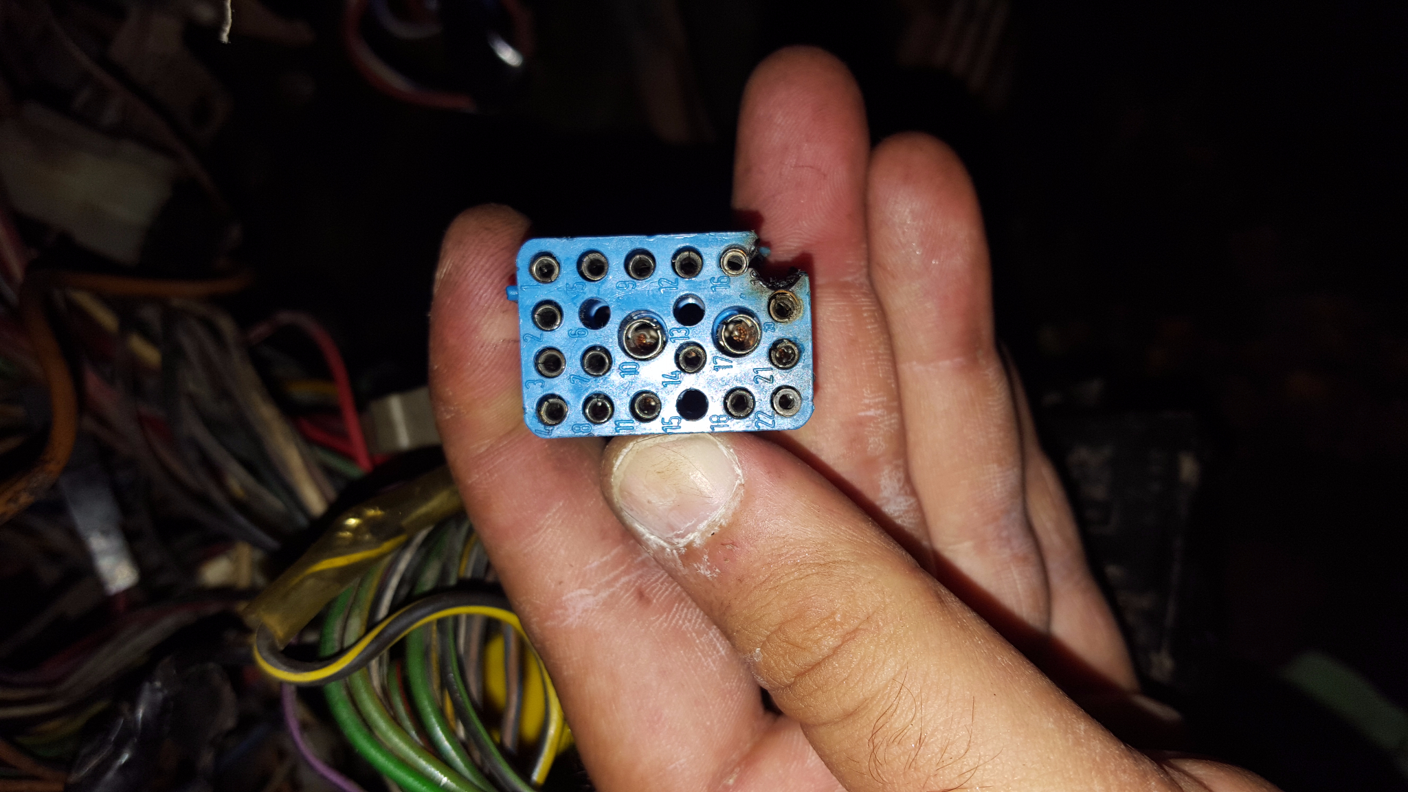

Иначе фаровете ми продължават да бягат и понякога когато раздвижа един от сноповете зад бушониерата, леко -dimm-не единия, тръгне другия, въобще мазаляк.
Ето така изглежда една от буксите, която май няма общо с фаровете, но въпреки това изглежда плашещо:

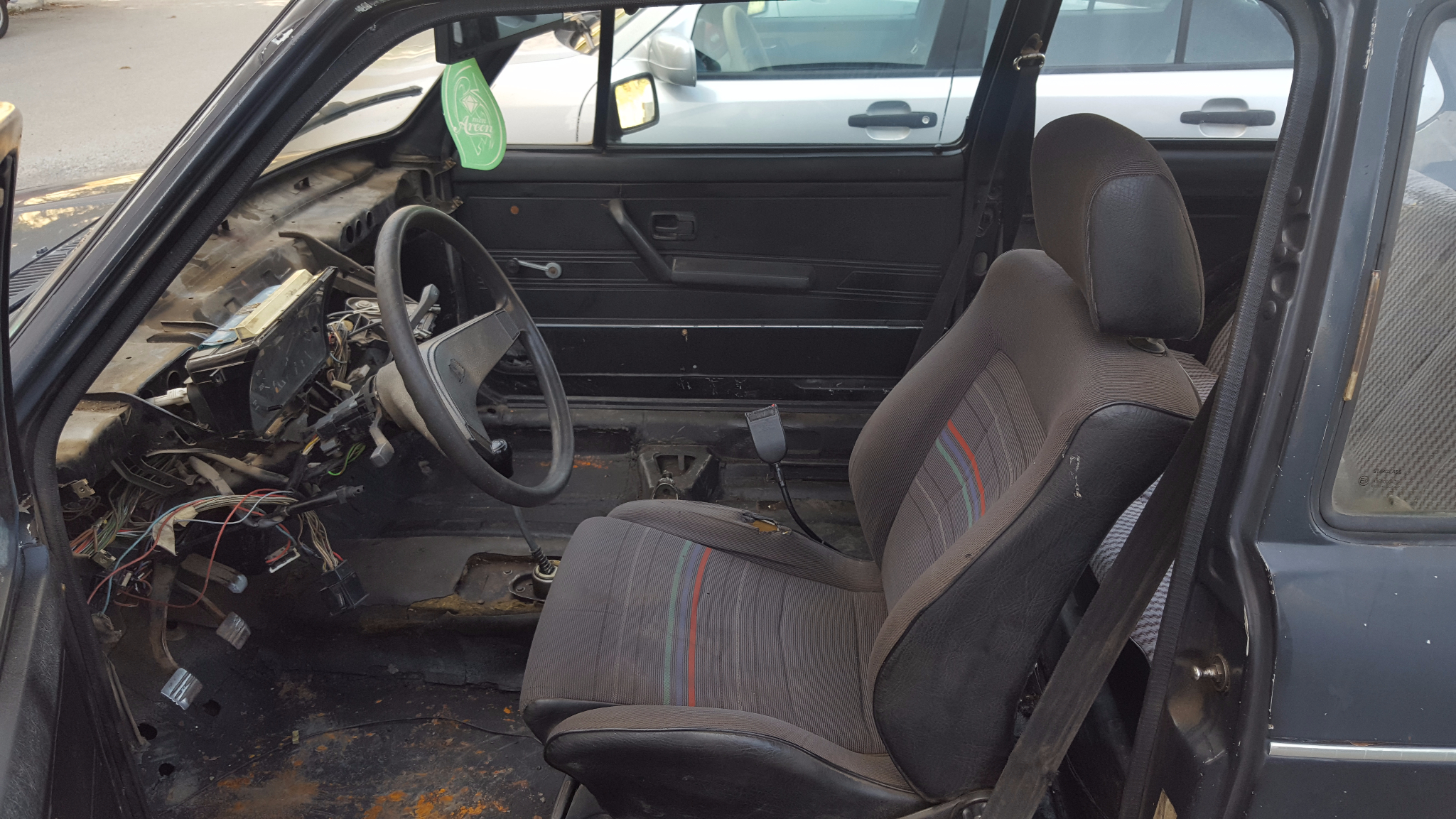

Набарах седалка рекаро от голф 2 и я монтирах на шофьорското място с малко убеждение (понеже е пасажерска). Резултата е следния:

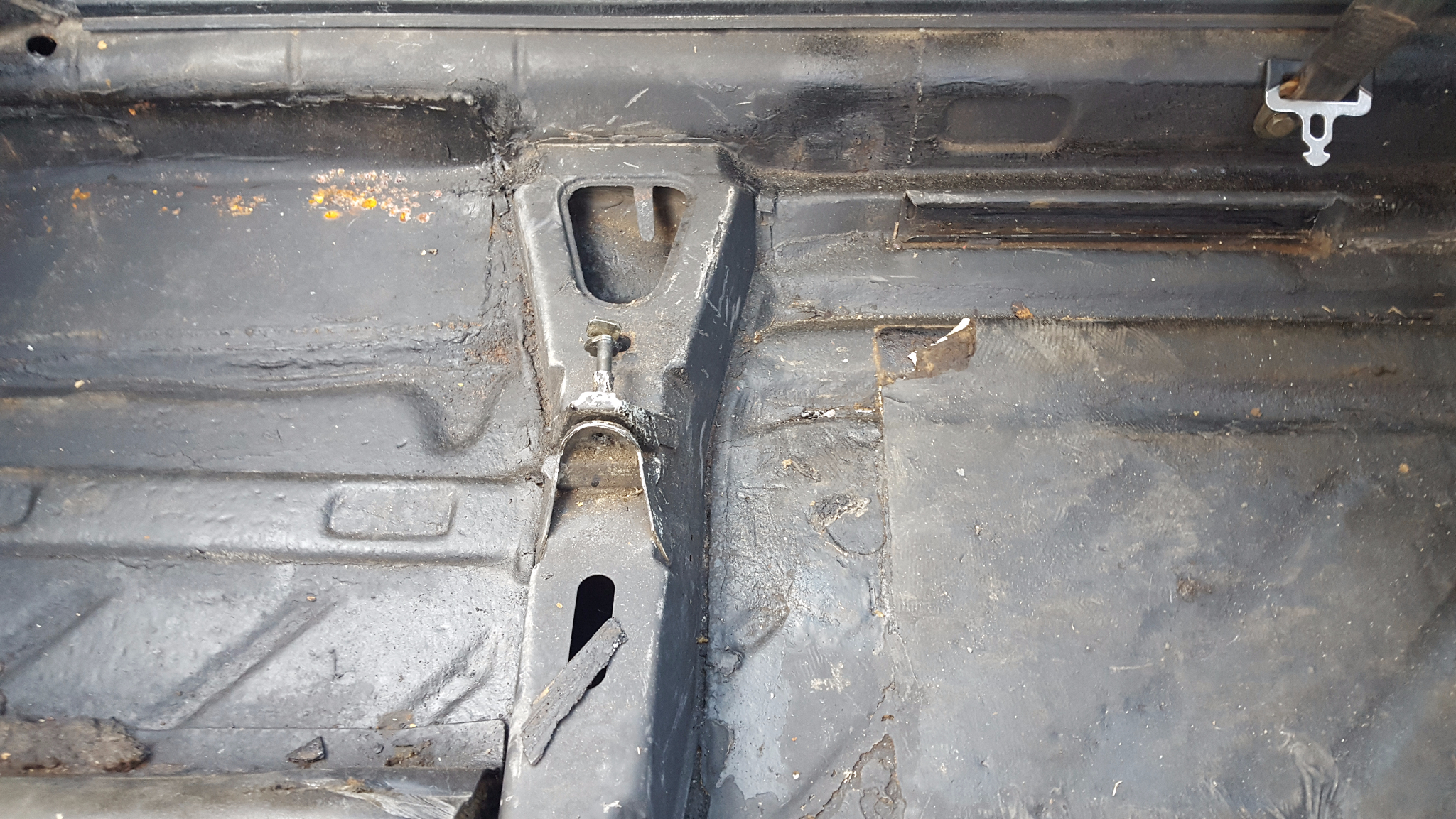

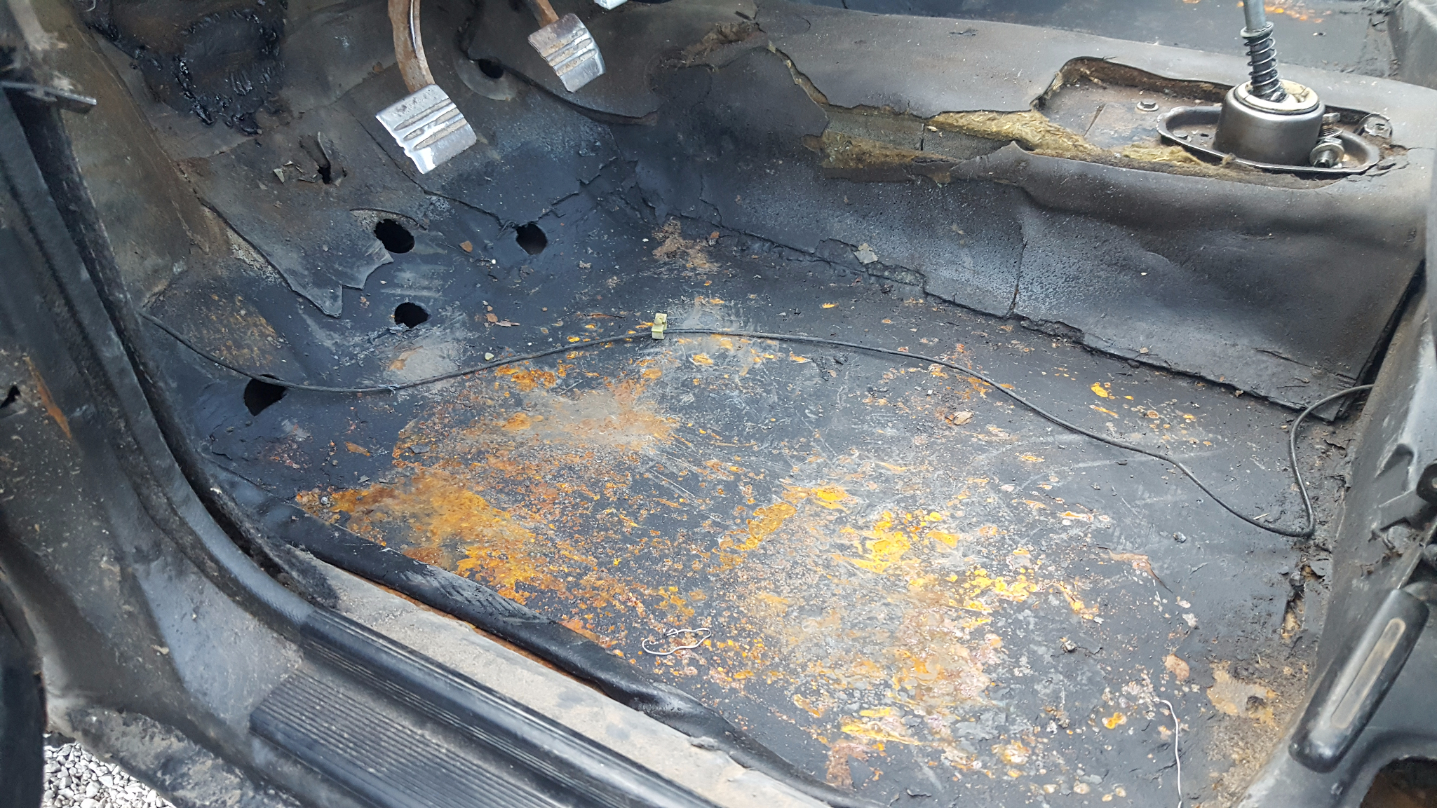

Междувременно бях изкормил интериора, понеже ходих на оглед при тенекеджия, и можете да видите състоянието на легенчетата в краката на шофьора и пасажера - изкърпени, но тръгнали пак.

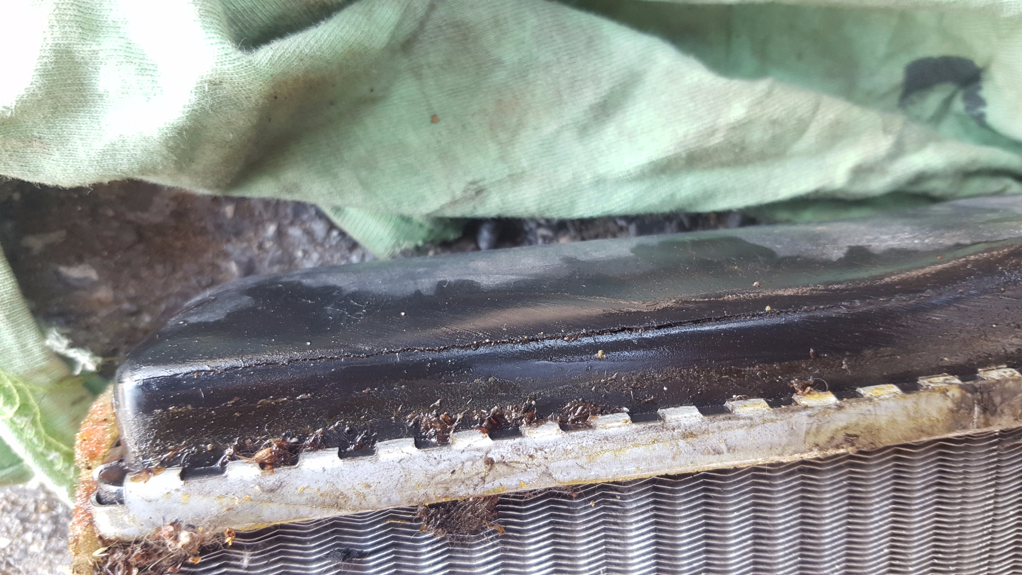

Вчера след разходка в час пик по центъра и позагряла след 90 градуса кола, радиаторчето на парното реши, че ще предаде богу дух, ще ми залее и изгори краката (понеже всичко по интериора е долу) ще залее и окабеляването, ще изпръска бушониерата, при положение че бях първа кола на светофара на ялта, откъм орлов мост наляво :D :D

Днес понеже съм почивка, реших да отида до колата, и в този страшен пек, да се опитам да видя причината за вчернашната авария.
Ето го главния виновник:
Огледах хубаво бушониерата, релетата и всички кабели отзад и за съжаление не успях да видя за някакви сериозни щети в следствие на изливането вчера.
