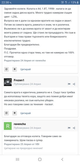

А имате ли идея дали врати от седан ще станат на комби, искам да сменя десните а намерих от седанче...

Четох, че евентуално се маха рамката на вратата и се слага на другата врата. Но не съм 100% убеден...

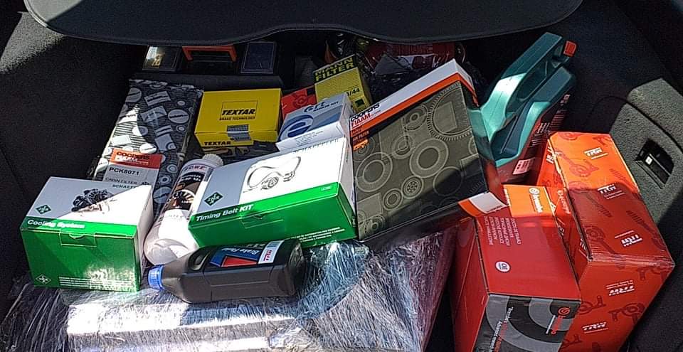

Частите ги взех утре я почвам. Взех си и 2 десни врати и тях ако остане време ше ги сложа. 508лв всичко.

Zdravko Zankov
- VW експерт
- Мнения: 13640
- Местоположение: Враца
Re: Мнения за Terracan 2.9 или друг бюджетен 4х4
Сменяш рамките на стъклата,и си на кон.

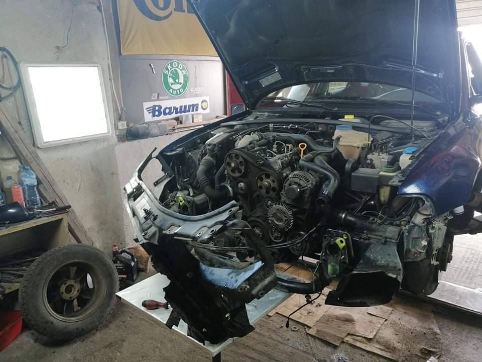

Болта е с пъпка на КВ. Всичко било перфектно, няма тресене. Водната помпа е била с разбита ос и луфт....добре, че я купих. В крайна сметка смених ангренажния комплект от Континентал на Ина. Колата вече е супер, спирачната течност е била черна, смениха я момчетата с нова, измили са и казанчето, че е имало утайка. Естествено направих и един тест драйв
. Тези дни се очертава да мина едни 1300км, тамън ще засека и разхода. Не търся икономия, така или иначе нямам нерви да карам точно с ограниченията.

- S.Stefanov
- Мнения: 138
- Регистриран на: Чет 05 сеп 2013 18:04
Брях това ТДИ да му се невиди като боксера развърта.
Честито колега и само газ да ѝ раздаваш.

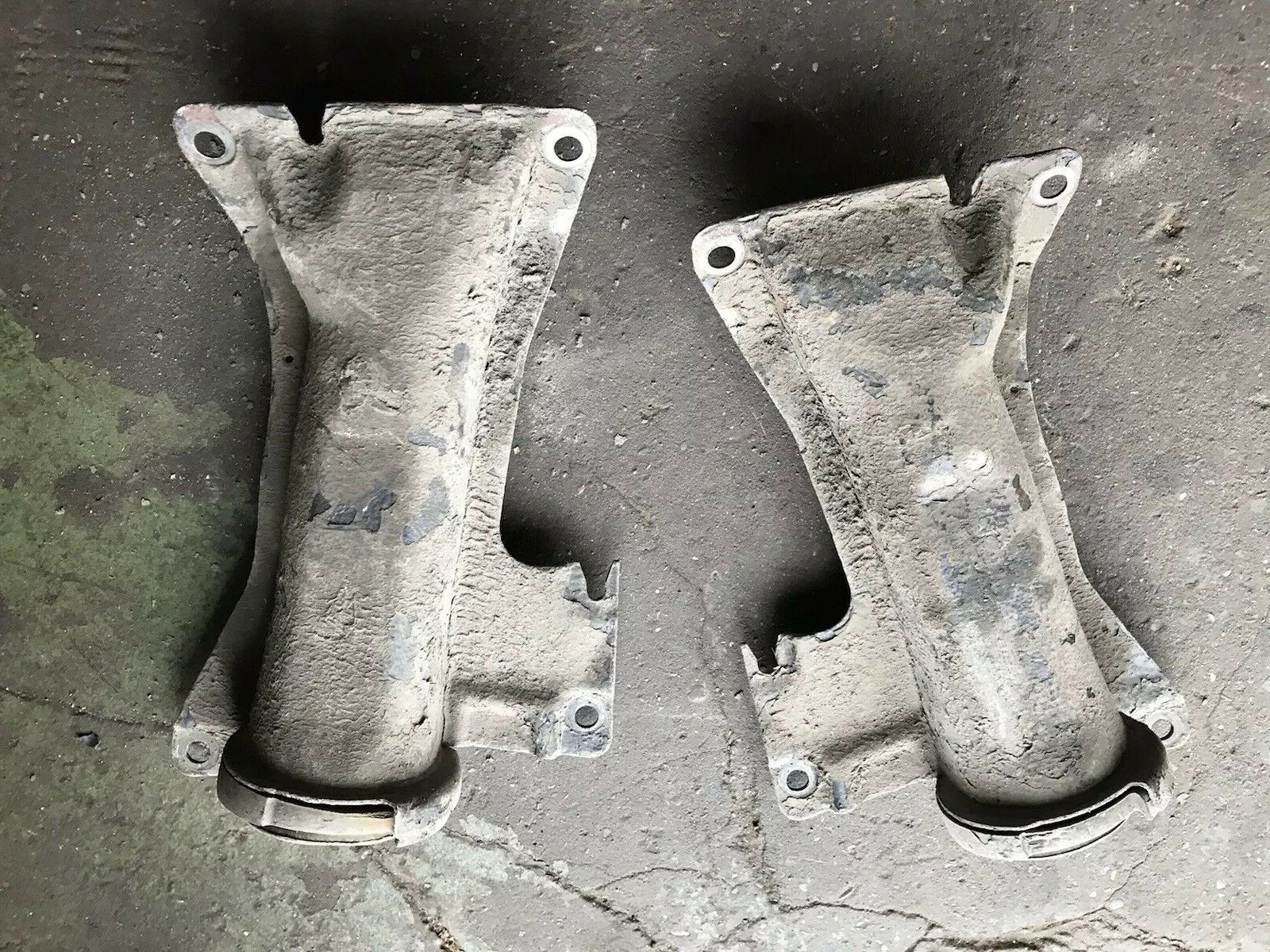

Вече ще имаш дълго време спокойствие. При някой повод огледайте задните стойки на амортисьорите . За тях са хванати и горните носачи на окачването . На моята бяха в незадоволително състояние ( германка ). Имаше доста ръжда от вътрешната страна по тях. Отвънка изглеждаха добре, но отвътре към купето.. Смъкнах ръждата , антикорозионен грунд боя, абе играчка. Виждал съм такива, толкова изгнили и скапани, че направо да се чуди човек как е вървяла тая кола и не е паднала по тумбак.
Порових в продавалника , видях едни перфектни от талянка и ги смених , а моите старите ги подарих на френд , зарадва се яко момчето, неговите бяха кошмарни.
За това нещо говоря, снимките са от нета

Уж няма ръжда отдолу никъде, но ще ги видя по-обстойно за всеки случай. Чакам да се стопли хубаво да я измия отдолу с водоструйката и да я огледам. Ако намеря нещо да го изтъркам и запечатам, тък като мисля да я карам тая кола поне още 5 години хахаха
