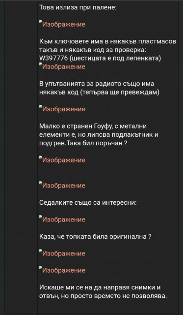

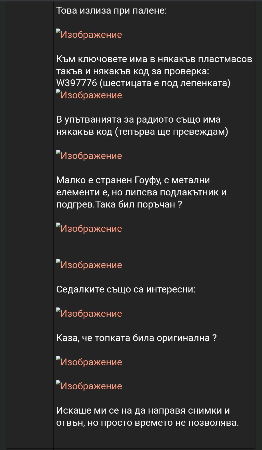

Офтопик, но само аз ли не виждам и не мога да отовря снимките :rolleyes

при мен се вижда всичко и от телефона и от компютъра
