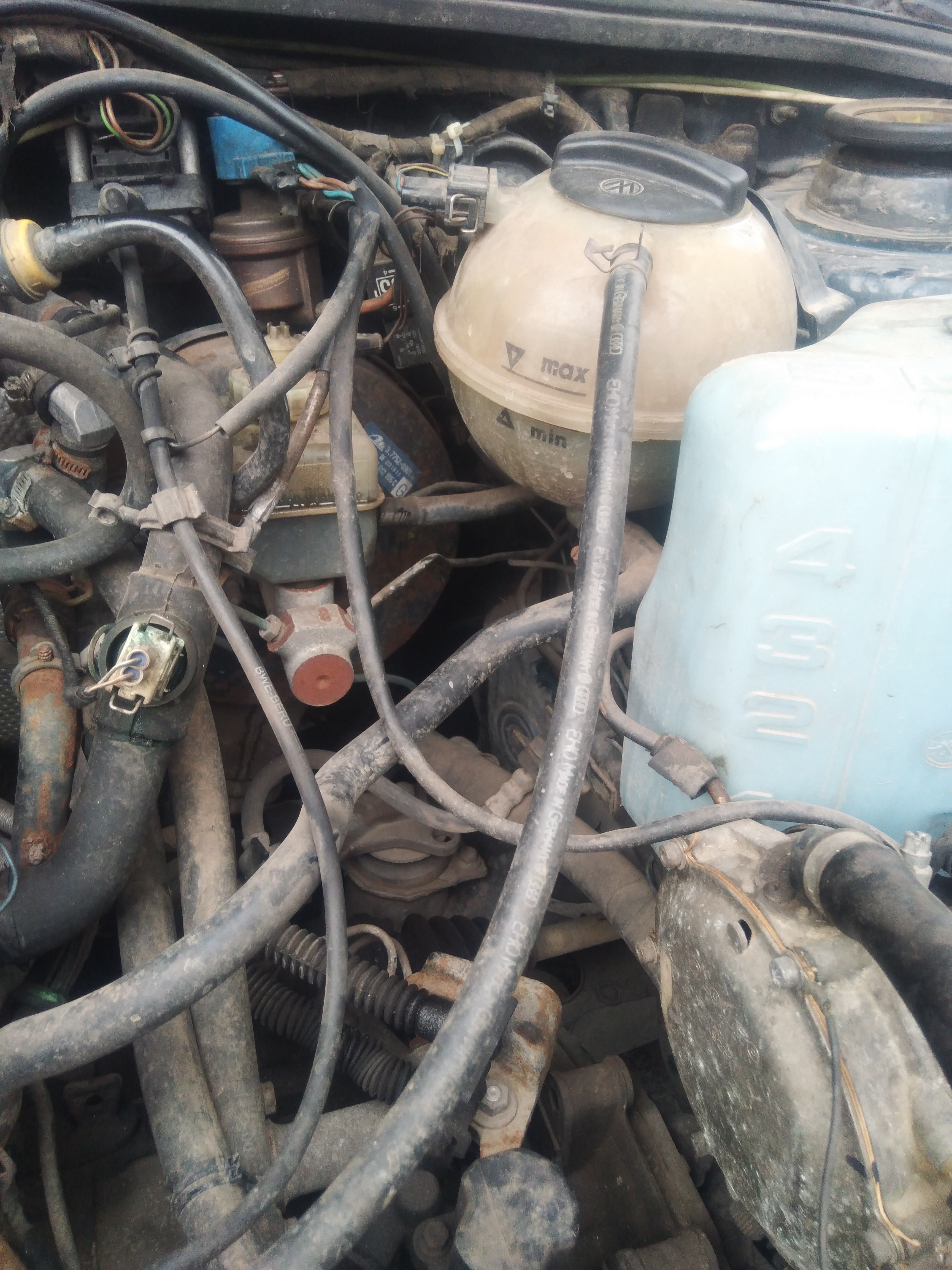

мдаа, с кодовете това ми се стори дълбока вода е за мене, за сега нека си остане така па за по-напреде може да се мисли. Относно лампичката, ДА, появил се е теч баш от помпата/апарата на спирачките без да човъркам видях, че от задната страна има теч, но нямаше кой да натисне спирачките за да мога да видя как и откъде точно тече, та засега му долях течност отбелязах направих едно малко кръгче не забелязах да е намаляло но за сега няма да я карам и другата седмица когато тръгвам на море ще я оставя на сервиз

shagy написа:ДА, появил се е теч баш от помпата/апарата на спирачките без да човъркам видях, че от задната страна има теч, но нямаше кой да натисне спирачките за да мога да видя как и откъде точно тече, та засега му долях течност отбелязах направих едно малко кръгче не забелязах да е намаляло но за сега няма да я карам и другата седмица когато тръгвам на море ще я оставя на сервиз
Ако е отзад с дискови - гледай задно дясно колело - спирачния апарат. Таи. тече от уплътнението за ръчната спирачка

та така, теча се оказа не от помпата, а от макуч и парче Г образна пластмаса, та проблема с теча е отстранен. за съжаление нямам снимки бях се изцапал доста :biggrin , та като се махне казанчето за антифриза отдолу има една друга помпа и от нея има изход с въпросната Г образна пластмаса (коляно) и от там с помощта на маркуч връща течността към казанчето със спирачната течност.

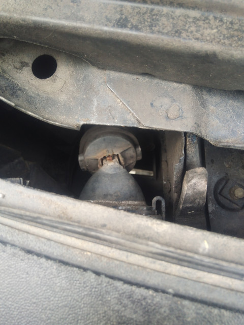

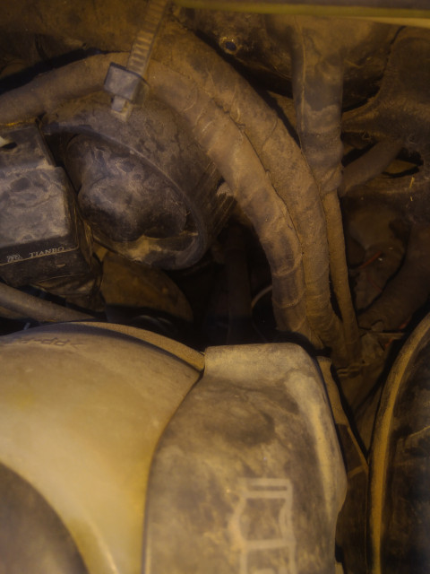

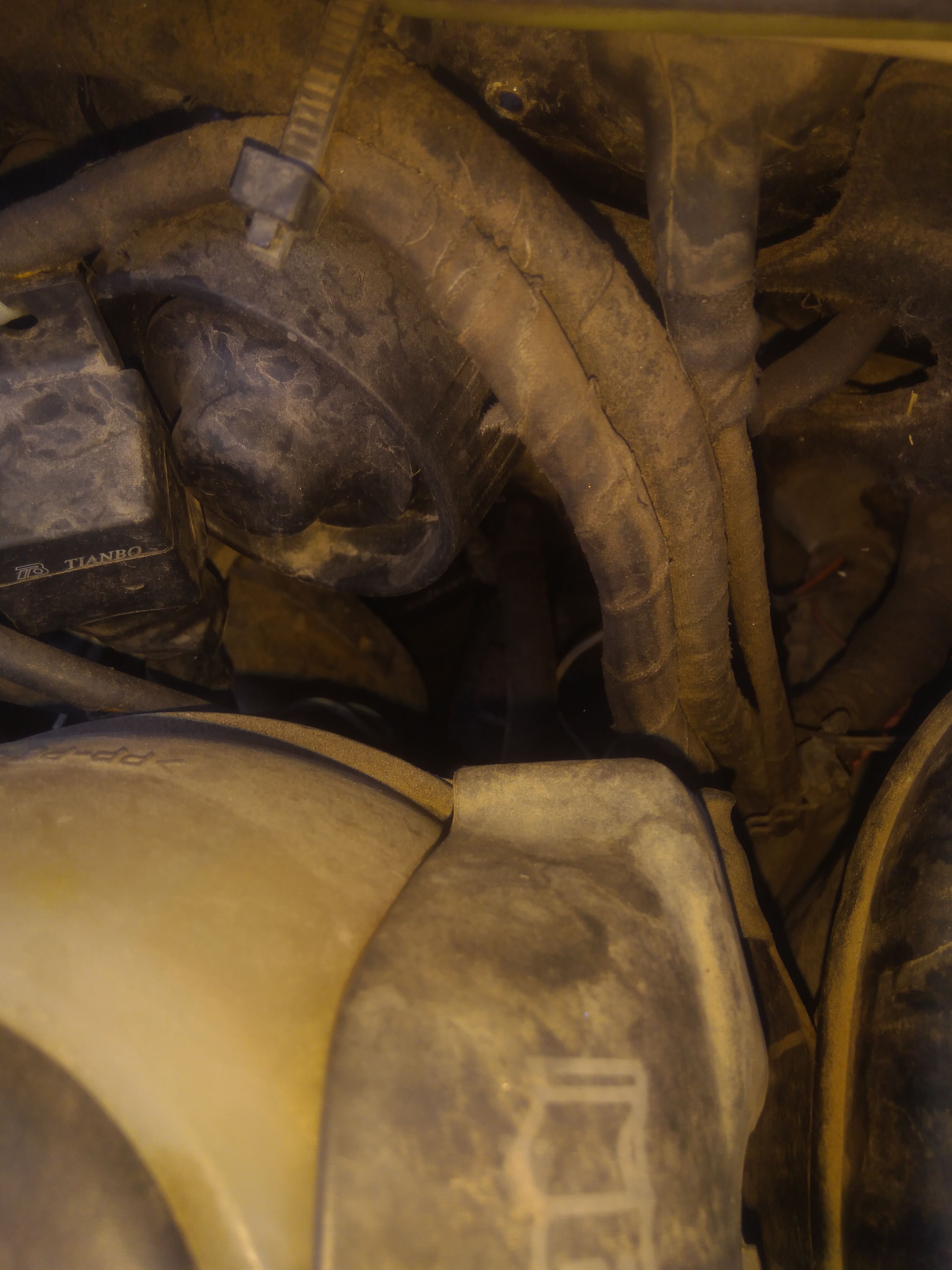

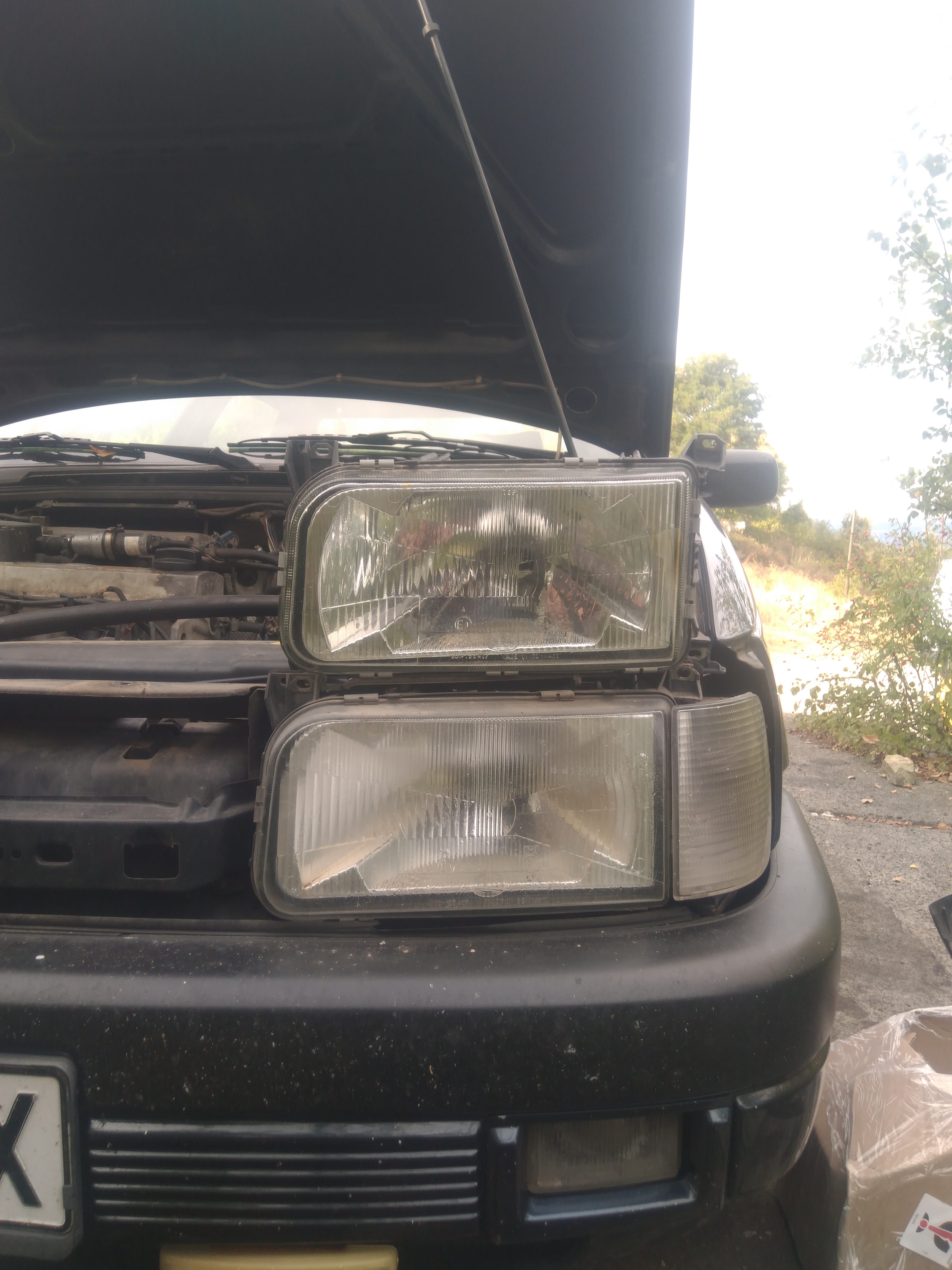

Привет на всички, малко да пораздвижим темата, почти всеки ден си я карам колицата, а бе радвам й се. вчера си смених фаровете, че моите бяха им пожълтели рефлекторите, сега светят все едно си има релета, но още нямат. в тоя ред на мислите открих и една висящабукса зад всеки фар и се чудя дали не е за моторче за ел. регулиране?

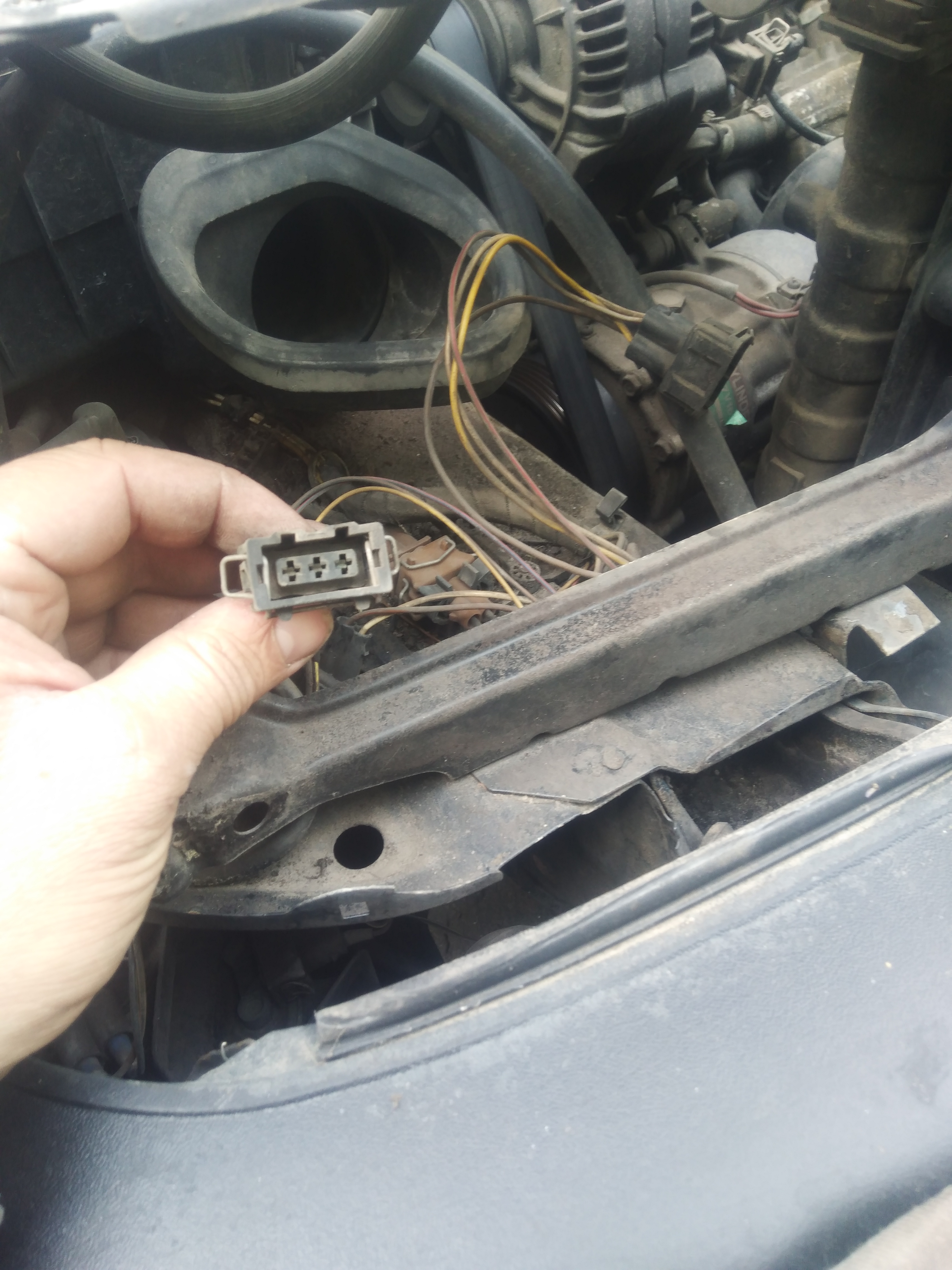

Второ питане на снимката със счупения (стопения) халоген предполагам ми трябва нов или греша?

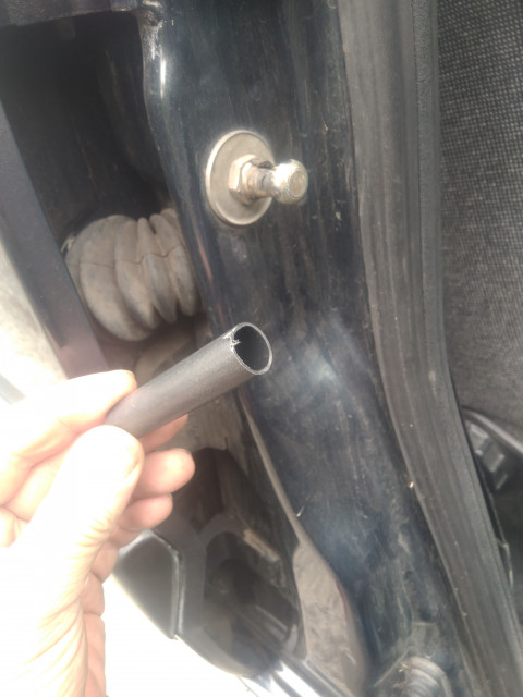

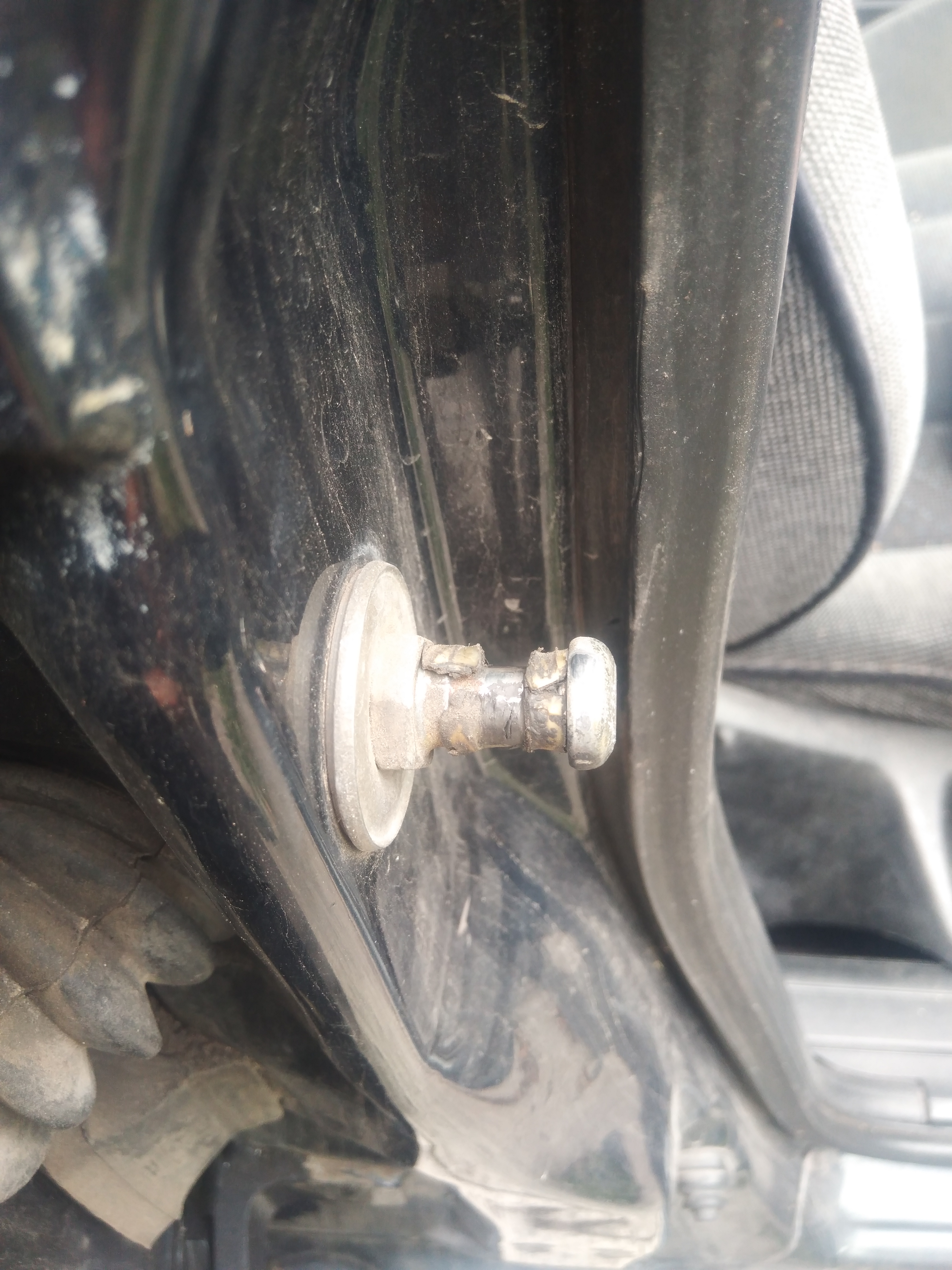

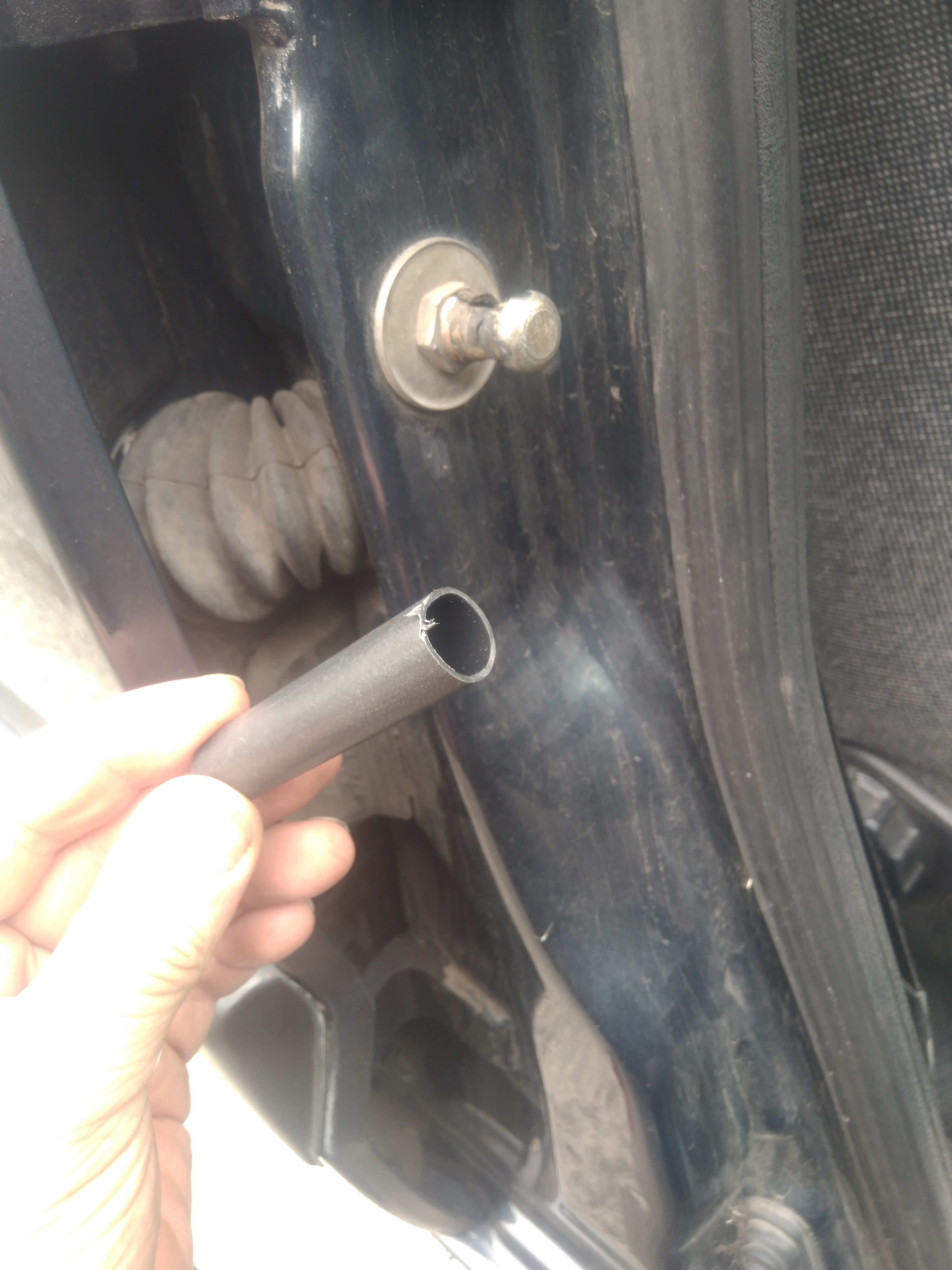

А и за заключалките? на вратите от снимките на който му се е налагало кой как е решил проблема ? аз го реших без демонтаж с парче свиваем термо-шлаух и запалка :mhihi
буксата
халогенът
нещото, което го назовах заключалка

Мнениеот stefan4o » Съб 02 окт 2021 7:37
Тези бравички са по 2лв бройката, колега. С тези переделки... не става като истинското.

Мнениеот shagy » Съб 02 окт 2021 7:45
не бях се запитал даже дали се продават, благодаря за инфото, а иначе уцелих почти същата дебелина като на оригиналната втулка, ясно, че няма да е като оригинал, но вратите сега се затварят и отварят много леко.

Мнениеот mitko_belata » Съб 02 окт 2021 10:06
Аз на моята и навих изолирбанд по пинчето почти година неса мръднали
