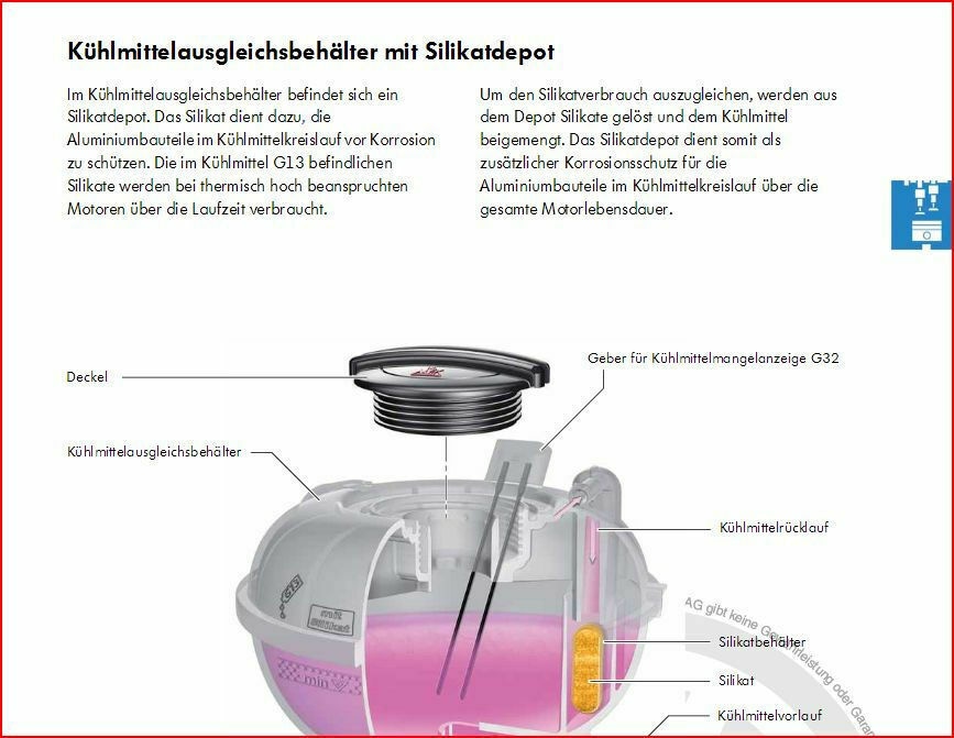

Гледам сега казанчето за антифриз, пише Mit Silikat, обаче не мога да го напипам , някакви насоки ? Мисля да сваля казанчето да е празно и да светя с фенер да видя има ли или някой ме е изпреварил :)

DoH_KuXoT написа:Гледам сега казанчето за антифриз, пише Mit Silikat, обаче не мога да го напипам , някакви насоки ? Мисля да сваля казанчето да е празно и да светя с фенер да видя има ли или някой ме е изпреварил :)
Няма как да го напипаш. Сменя се казанчето.

накакъв жокер имаме ли парт номер на казанче без силика ?, някъде съм мяркал из форума , може би и твое мнение за смяна на казанче и минаване на G12 ако не бъркам :gruebel

То на кво мяза казана
Ето я и темата .Но най - добре е сменяш разширителния съд ,промивка и G12 Evo или Glysantin G65 един и същ антифриз има в тубите .

Значи викам едно казанче 5Q0121407M , но пак имам въпрос, антифриза си е бистър и не ми се иска да го сменям, чел съм за драми с обезвъздушаване и т.н. искам да си го спестя, проблем ли е да карам със сегашния G13 и казанче без Silka , има някакво патронче със силика в този руския сайт 4E0121176 , доколкото разбрах го слагат на новото казанче без силика , това нужно ли е , нали идеята е да няма за да не се скъса защо да слагам пак ?

G13 има глицерин в състава си ,който оставя налепи и мизерия по цялата охладителна система .Това че е бистра охладителната течно в съда не означава че няма отлагания .Да скъпо е ,трябва си време ,техника и точно следване на процедурите в ELSA,твоята е с 4 кръга на обезвъздушаване .Аз бих го подменил целия ,също и бих сложил помпа без черупката (ако не е подменена) колата ще загрява по-бавно зимата но варианта да заклини и да я прегрееш нулев.

DoH_KuXoT написа:Значи викам едно казанче 5Q0121407M , но пак имам въпрос, антифриза си е бистър и не ми се иска да го сменям, чел съм за драми с обезвъздушаване и т.н. искам да си го спестя, проблем ли е да карам със сегашния G13 и казанче без Silka , има някакво патронче със силика в този руския сайт 4E0121176 , доколкото разбрах го слагат на новото казанче без силика , това нужно ли е , нали идеята е да няма за да не се скъса защо да слагам пак ?
Торбичката се вижда, когато осветиш казанчето отзад с фенерчето от телефона.
Не знам дали китаеца не е произвел някакви тапи-цедки, които да се поставят на гърловината на съда? Така и да се скъса торбичката, силиката няма къде да отиде.

Мнениеот Vlad777 » Пет 12 май 2023 12:33
5Q0121407M - разширителен съд
2Q0121321A - капачка
Цена а двете около 90 лв
