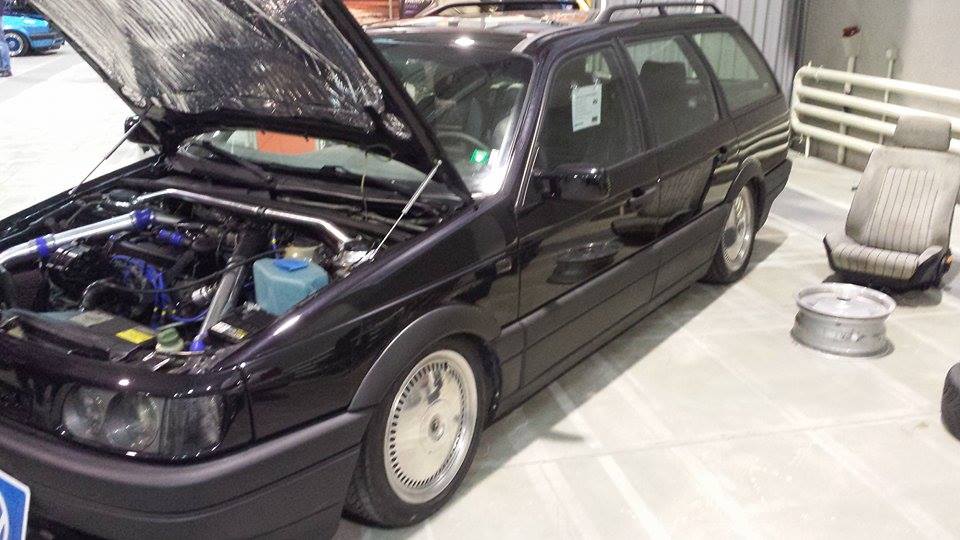

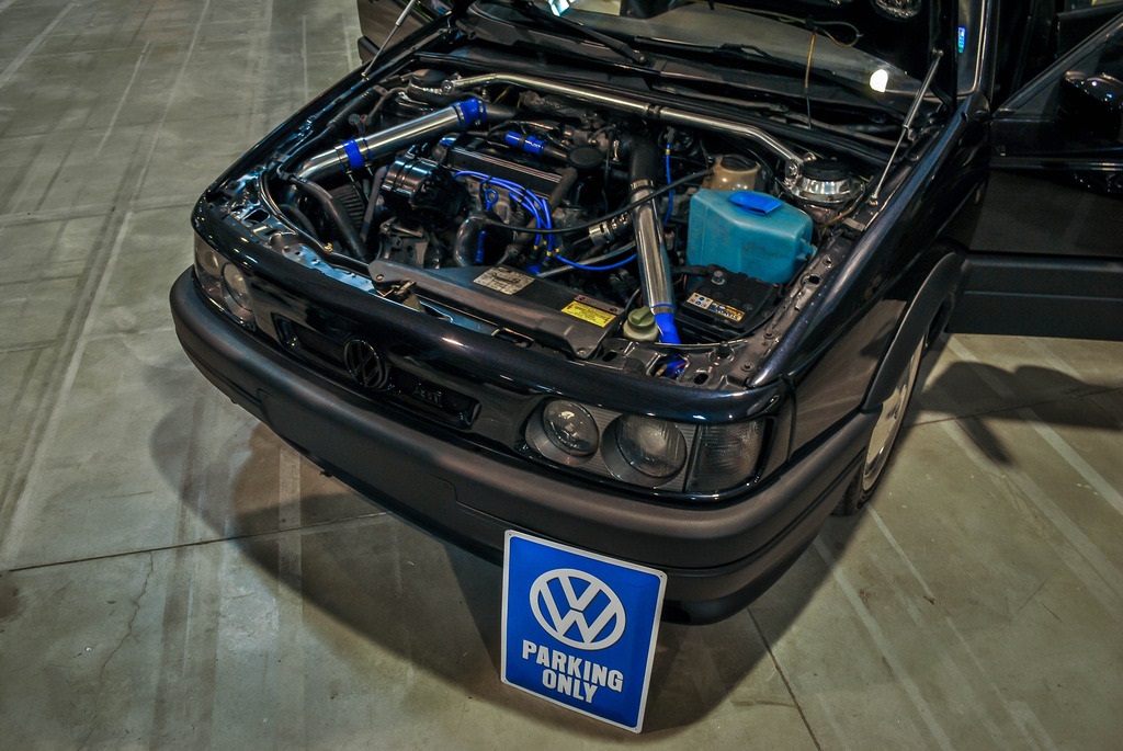

Аз съм му направил само 2... Разчитам на добри колеги... Просто бях на бач и изобщо нищо не разбрах от феста... Ще кача малко какво съм изнамерил като снимки, но да се знае - не са мои:

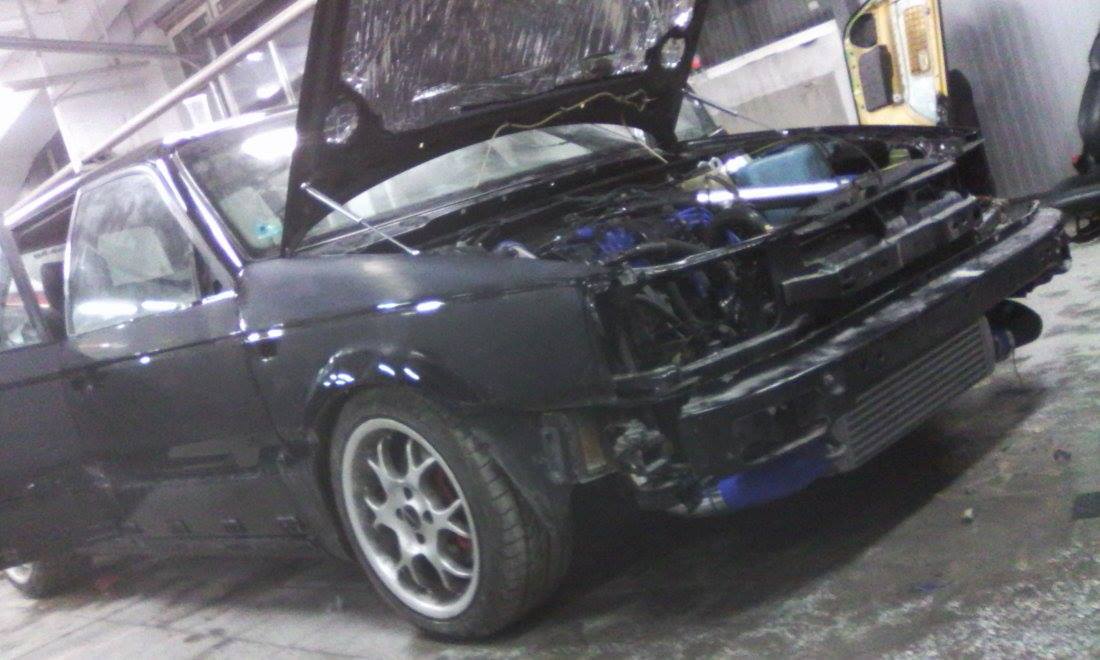

Като най-големият проблем изникнал, беше че първият тенекиджия си беше оставил автографа. За да напасне бронята и маската, беше отвъртял първите болтове на калниците и ги беше кривил на ръка, както и стойките на бронята. На Никишето му се разказа играта - 4 пъти долу предницата, 5 пъти качване, докато напасне фугите...

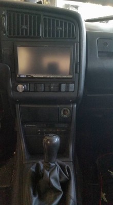

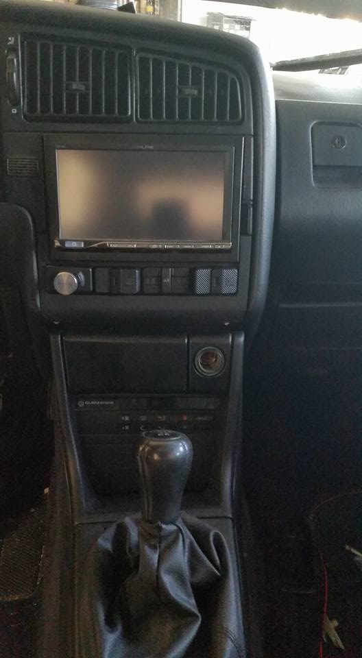

Отдавна не съм писал по темата - малко да поизтупам прахта... Колата беше в Тояга, за разни глезотии. Медията застана на мястото на касетофона и копчетата, копчетата слезнаха на мястото на управлението на климатроника, а пък то слезна долу в "жабката за ръкавици":

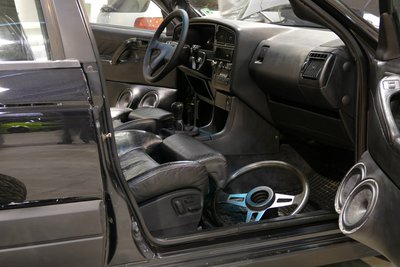

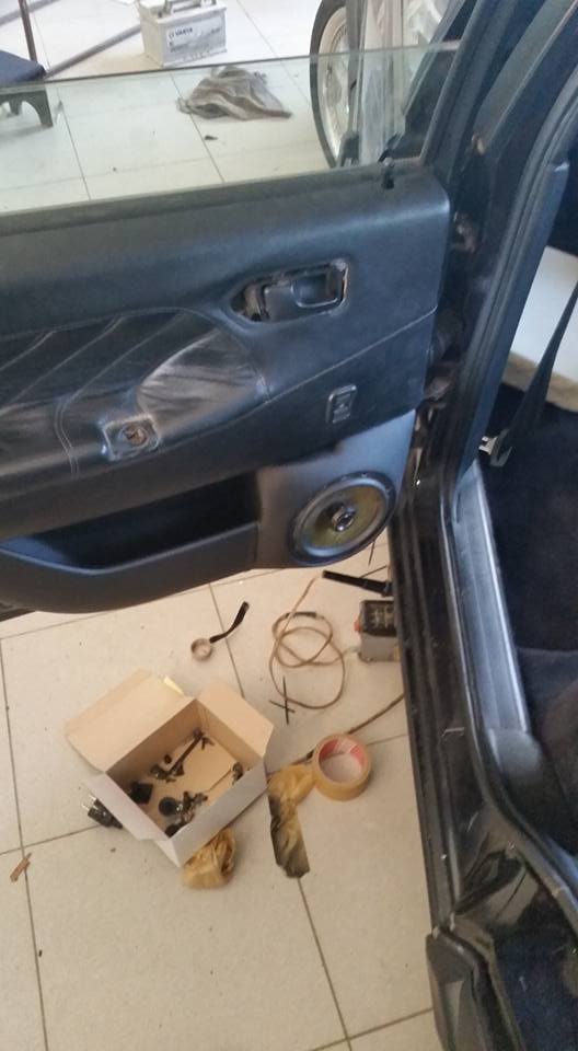

Направихме и място за колонки на задните кори:

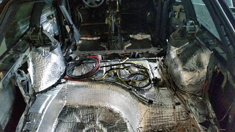

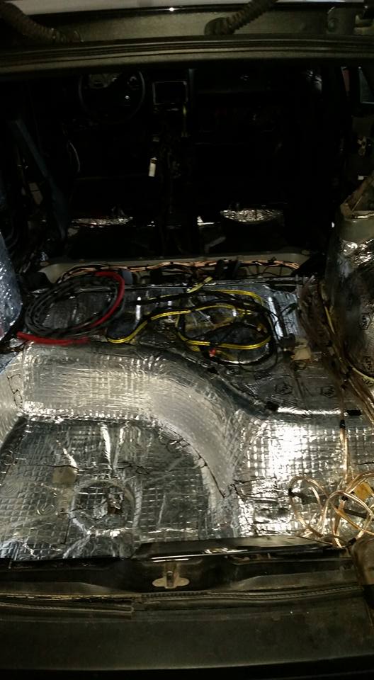

Също така свалихме мокета и отиде на едно хубаво заслужено пране, а докато съхне почистихме пода от ръждица, намазахме с ръждопреобразувател, след това с грунд против избиване на ръжда и накрая го изолирахме:
Освен това, ел.системата се захранва от AGM акумулатор и вече се намира отзад в багажника. Монтирани са 7-инчови екрани в подглавниците, сложен е втори 5-канален усилвател и 1 фарад кондензатор. До акумулатора сме изтеглили 50 квадратов кабелаж.
