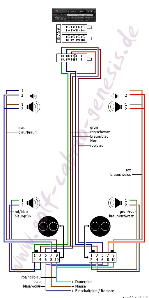

Днес си нямах работа и реших да видя, дали ще успея да намеря кабелите за предната линия от AKTIV системата. Еми, не можах! От корите на вратите излизат букси - 10 пинови. Разглобих почти цялата долна част на таблото, за да ги проследя и се оказа, че стигат точно до CD-то, но там са отрязани много грубиянско и стоят оголени. Става въпрос за 9 кабела, които стигат до CD-то. Как ли не ги въртях, как ли не ги суках, но НЕ мога да изкарам музика от предната линия. Поне колонките в таблото да бяха тръгнали :dontknow . Знам само, че за тези 9 кабела има свободни 2 канала на CD-то, другите 2 са за задните колони. Как трябва да ги свържа, че да изкарам музика от тях?

Първо и основно ще трябва да разкараш това CD и да сложиш оригинален касетофон (CD е практически невъзможно да намериш на поносима цена), който поддържа Activ системата.

Дебелата работа е окабеляването, а ти вече го имаш. Изглежда липсва един от сигналите и не е лошо да опишеш буксата по позиции и цветове на кабелите.

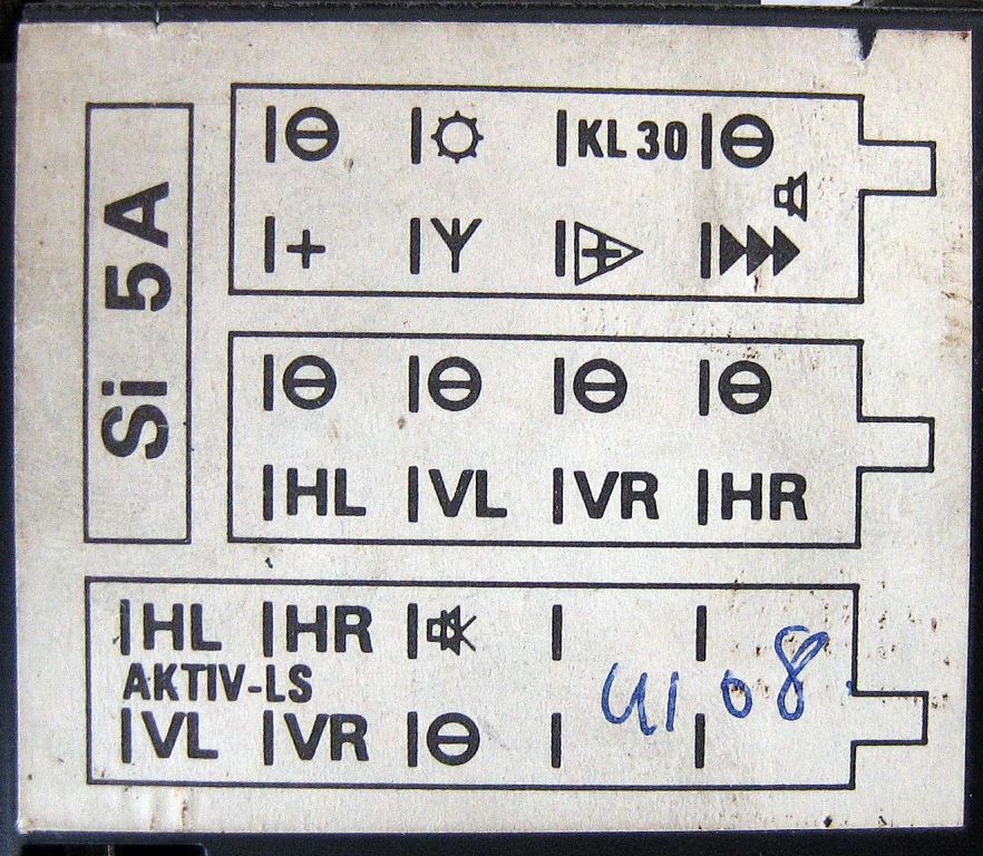

Твоята версия на Aktiv се поддържа със сигурност от Gamma II, Gamma CD II, Delta II, Gamma III, Gamma CD III, Heidelberg VI, Heidelberg VII и Heidelberg VIII. Ще ти трябва и 10 пиновата червена букса за сигналите от предусилвателя.

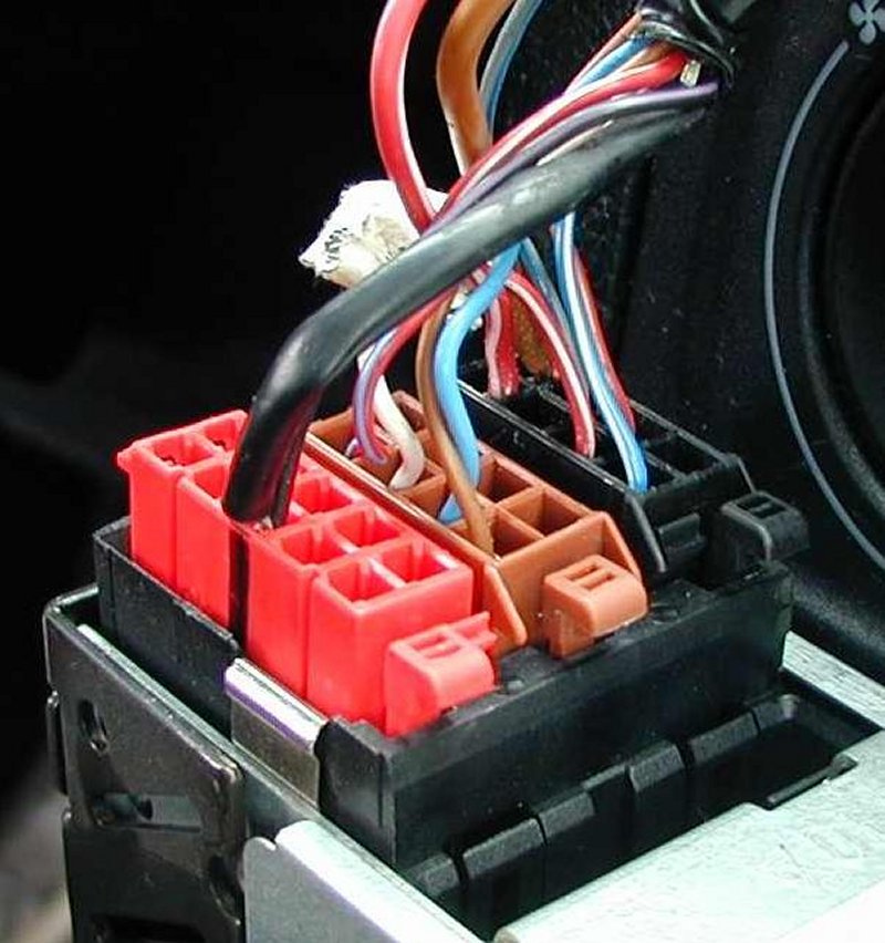

Цветове на кабелите сега ще сляза да видя... Колкото до букса - до касетофона идват само кабели, най - вероятно е отрязана :screwy Пиши ми на Л.С. ако можеш да ми помогнеш с някаква схема за подредбата на тези кабели.

Размърдай малко тия сиви клетки, отне ми по-малко от 5 минути да намеря твоята схема в интернет:
Черната и кафявата букси се намират във всеки магазин за ел. компоненти, а червената на мен лично ми се наложи да я поръчвам оригинална. Има разлика в цветовете на някои кабели, но схемата е достатъчно ясна, за да ги наредиш правилно.
Не ти отговарям на ЛС, защото съм сигурен, че информацията ще е интересна и за други.

Общо взето разбрах, че ще трябва да си набавя червената букса, да проследя какви кабели излизат от 1,3,5 пин на 2-те букси в корите на вратите и да си закупя оригинален касетофон/CD Gamma. Ще ми трябва ли копче за баланс на колоните?
