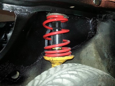

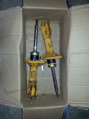

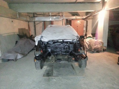

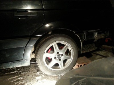

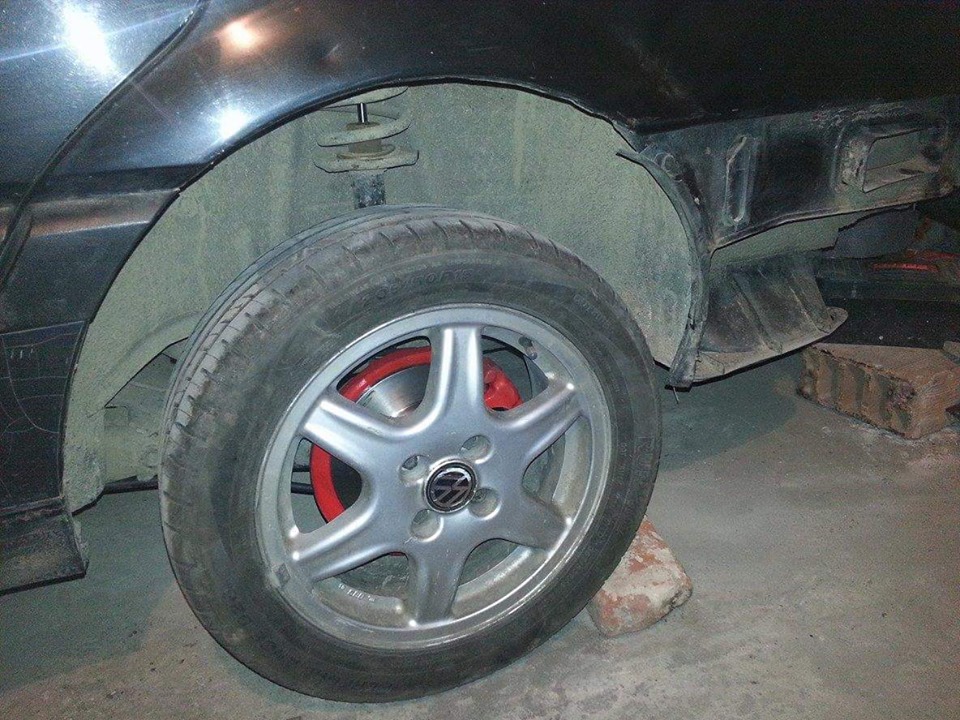

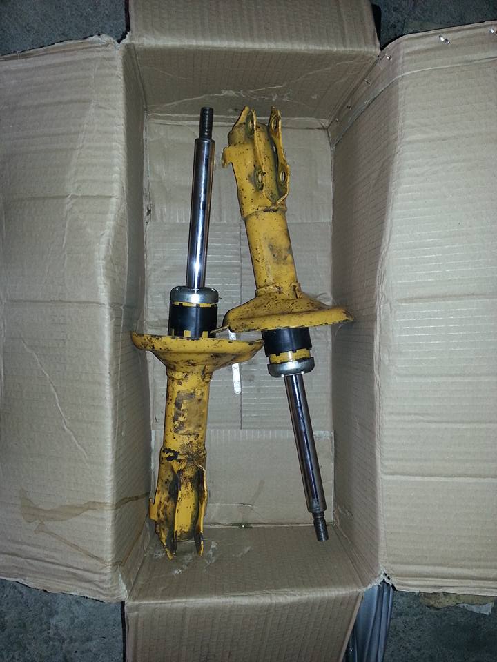

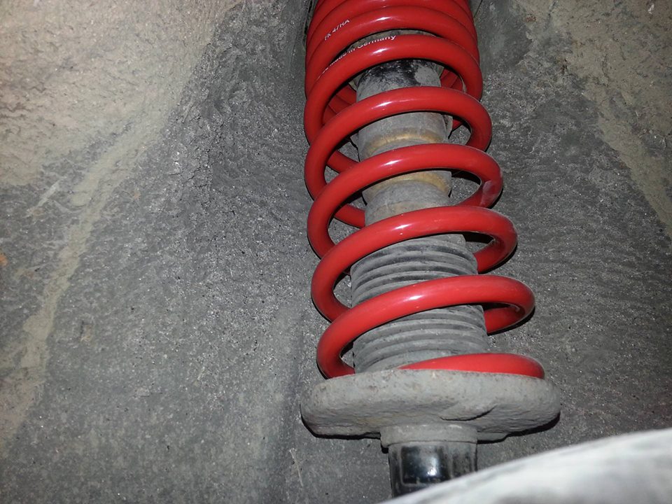

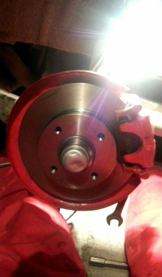

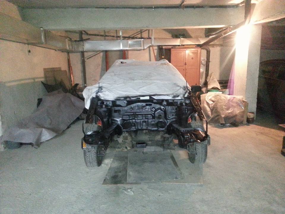

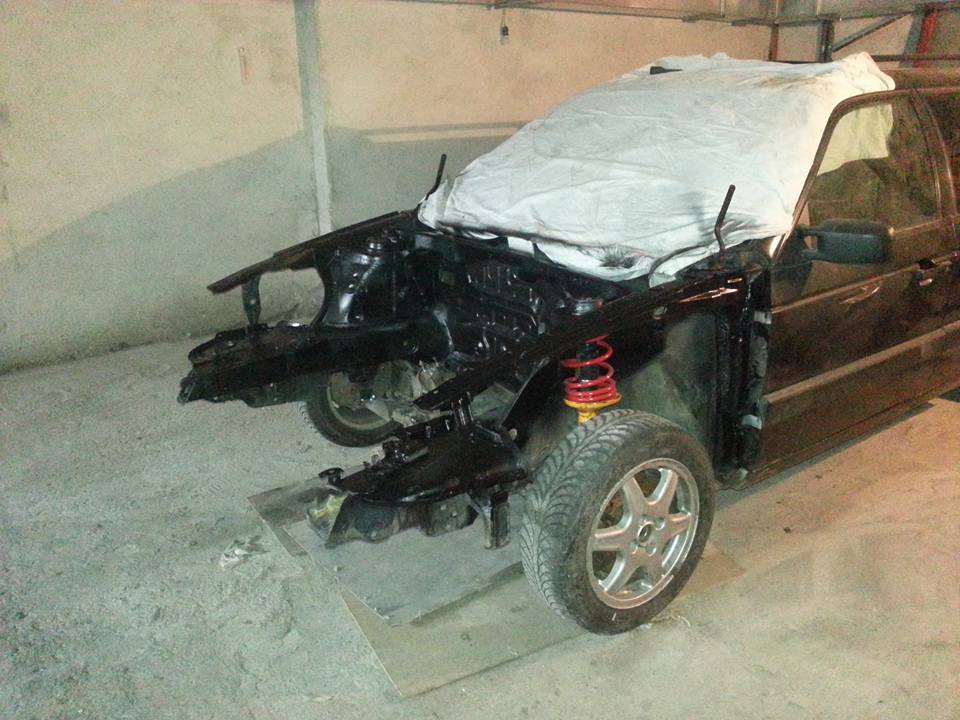

Така по колата се действа бавно,но славно!!! Последните промени са:
1.Купих 4 чисто нови пружини 60/40 и втора ръка спортни амортисьори от Голф 2
2.Коша се боядиса в цвета на колата и е готов за сглабяне на агрегати по него
3. Отзад се махнаха старите барабани и се мина на дискови спирачки
4.Отпред се махнаха старите плътни малки дискове и се сложиха вентилирани дискове от g60
vwladi
Мнения: 58
Регистриран на: Чет 04 окт 2012 19:48
Автомобил: VW Passat B3 35i
Двигател: ABS 1992
Re: Моят Пасат Б3 от 1.8mono към 2.0 16V ABF
Мнениеот vwladi » Вто 22 мар 2016 19:53
Утре като оправя цвета на апаратите и сложа пружините отзад ще кача още снимки, надявам се до края на седмицата да направя и изолация с сизоеласт и някаква мрежа,която купих :confused( освен оригиналната изолация)

Мнениеот vwladi » Чет 24 мар 2016 11:25
Благодаря ти Саше :th_up СЛожих спортните пружини,но резултат никакъв!!! Дали защото искат нисък амортисьор дали защото са нови и колата не тежи не знам, ама се надявам се оправи иначе ще се наложат крути мерки :censored2 :banghead

Мнениеот brazy » Чет 24 мар 2016 13:24
метни и двигателя , напълни резервоара, и ако не стане пак - с флекса :д (майтап естествено) моя отзад е със спортни червени прижини ама не му личи толкова

Мнениеот bbboiko2004 » Чет 24 мар 2016 14:53
Е те са 40, като гледам снимките толкова е паднала

Мнениеот vwladi » Чет 24 мар 2016 18:37
bbboiko2004 написа:Е те са 40, като гледам снимките толкова е паднала
Демек с една 17-ка ще се запълни калника или пак няма :question

Мнениеот brazy » Чет 24 мар 2016 18:54
ще запълни ама и фланци ще ти трябват че ти и сега си на мм от чашката хаха
