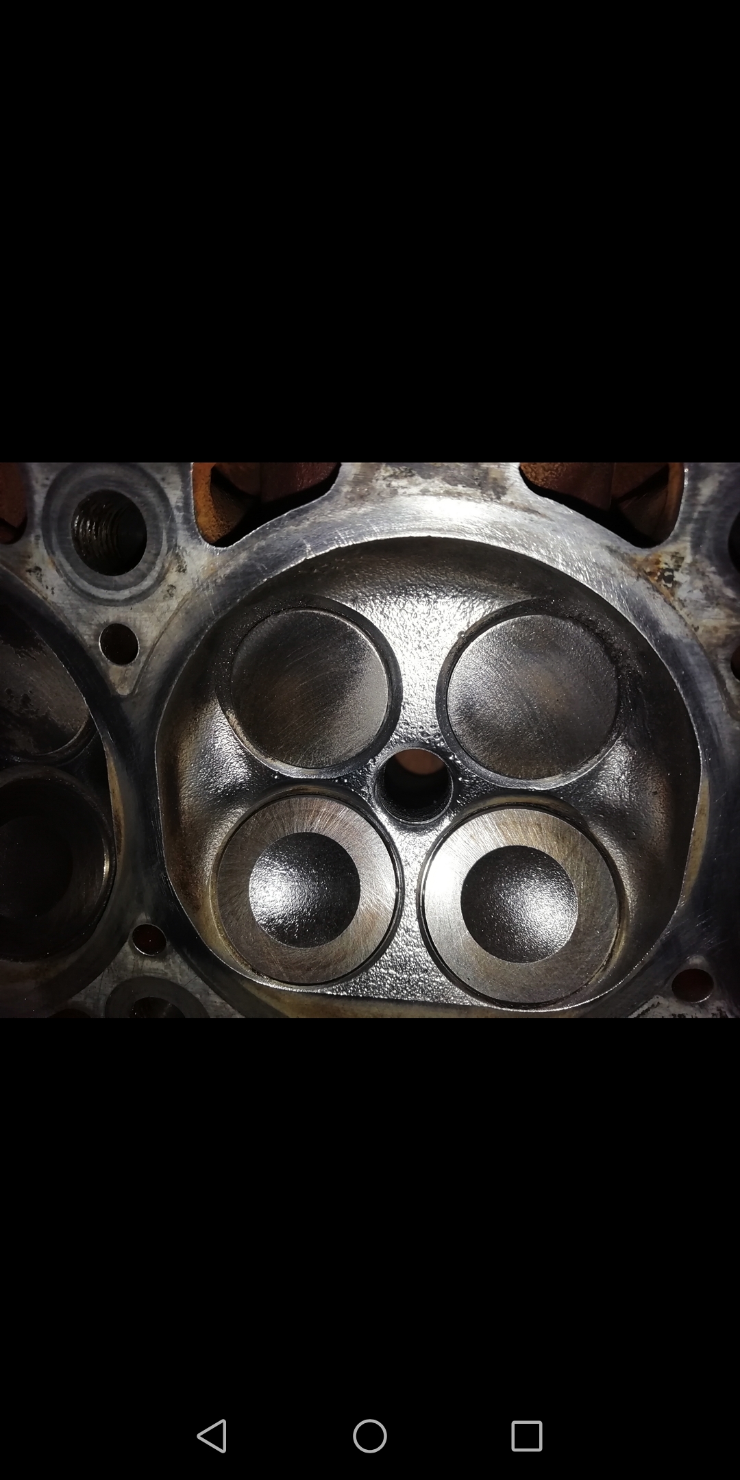

Re: Червеното Плевенско Голфче
Мнениеот matri19 » Вто 17 мар 2020 16:54
Нищо ново. Една нова глава си правя сам. Това е първата, която правя th_up дано се справя.
matri19
Мнения: 7
Регистриран на: Чет 14 ное 2013 18:51
Автомобил: Vw Golf Mk2 g60
Двигател: PG 16v G60
Мнениеот matri19 » Вто 17 мар 2020 16:56
Един шлайф и трябва и е готова. Портовете ги лъснах също.

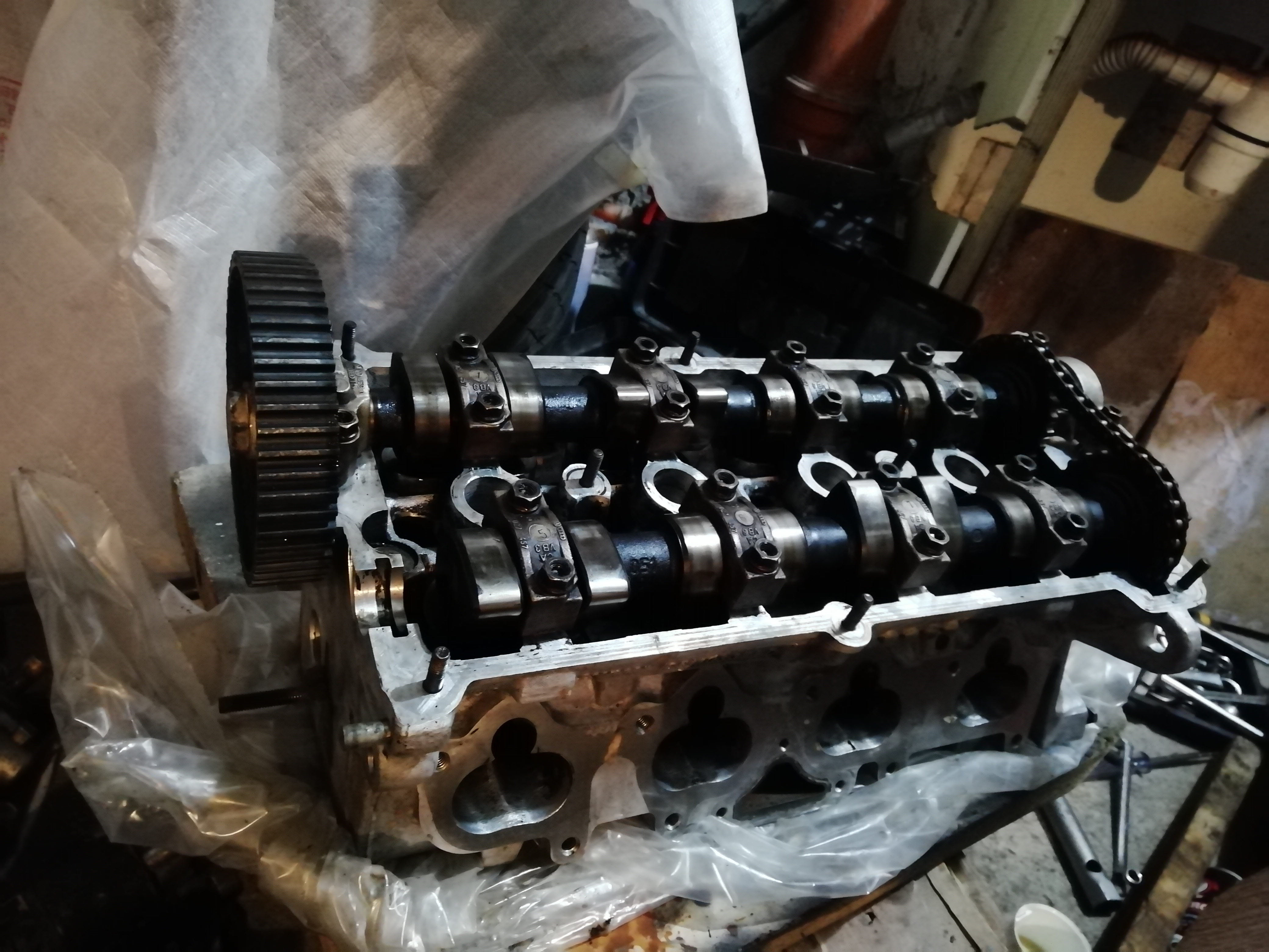

Мнениеот matri19 » Съб 04 апр 2020 13:21
Ъп

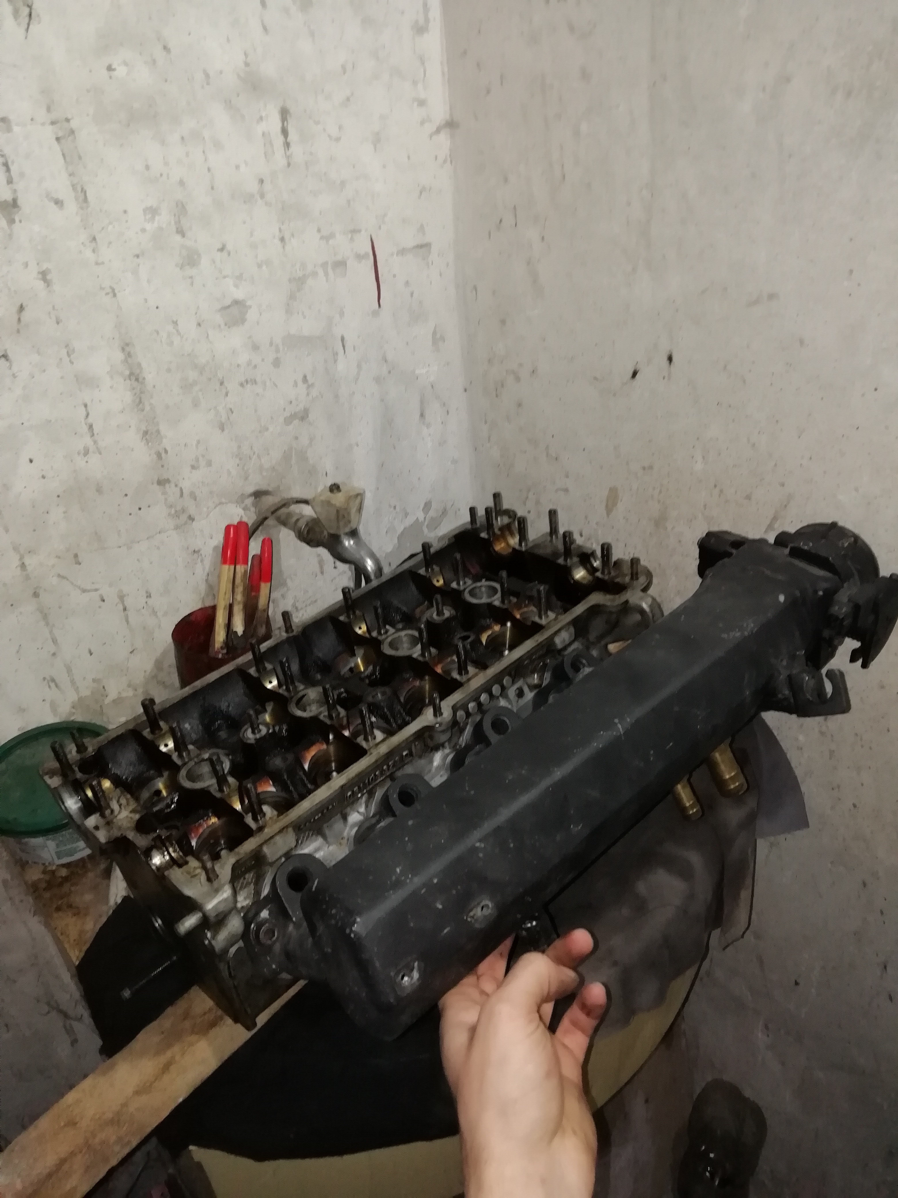

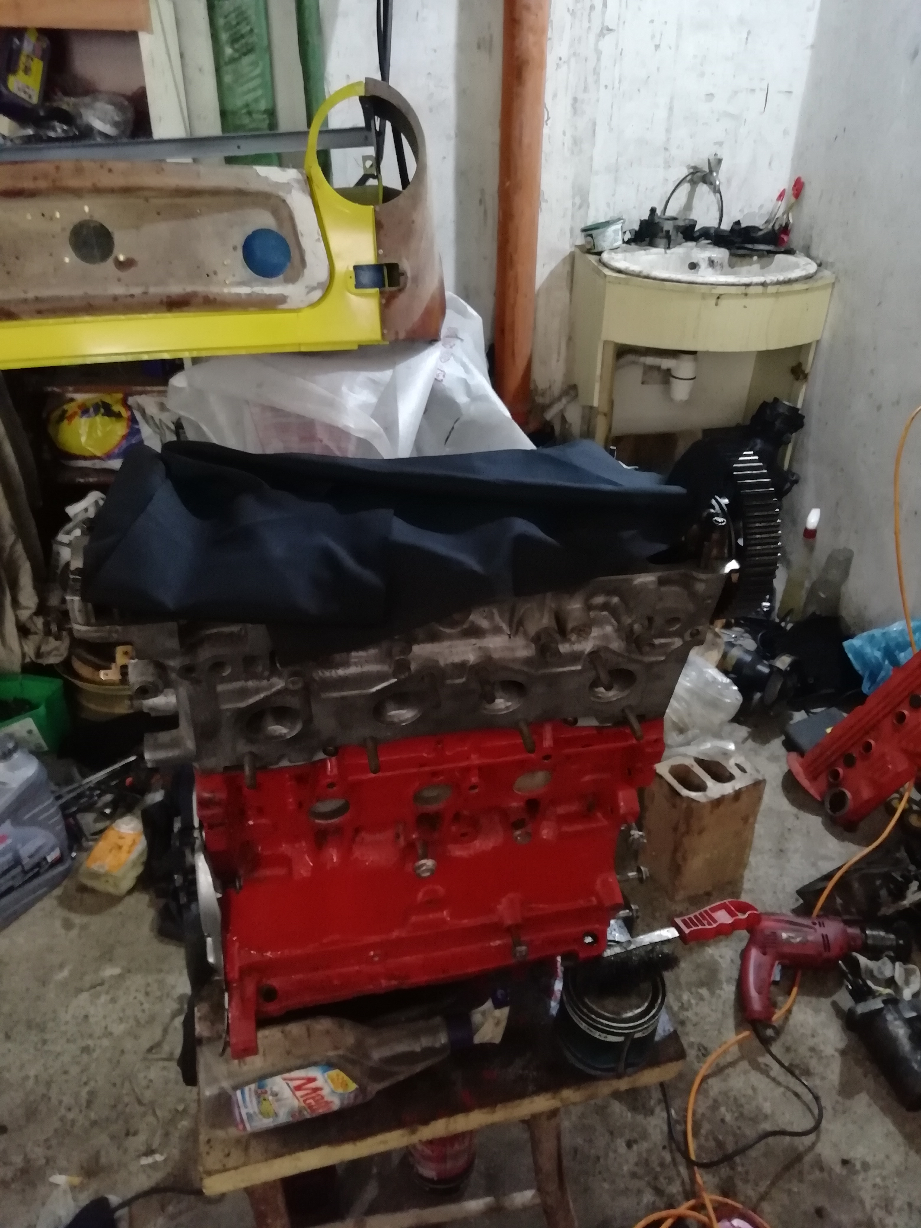

Главата е готова след шлайф и порт с по-големи клапани. Сам я правих.
Блока е боядисан в червено, а другите елементи са хромирани или черни. Остава да си намеря компресор, инжектори с горивен регулатор и да се сглоби. Трябва с нещо бързо да се бяга от корона вируса...( снимки от преди с го извадя)

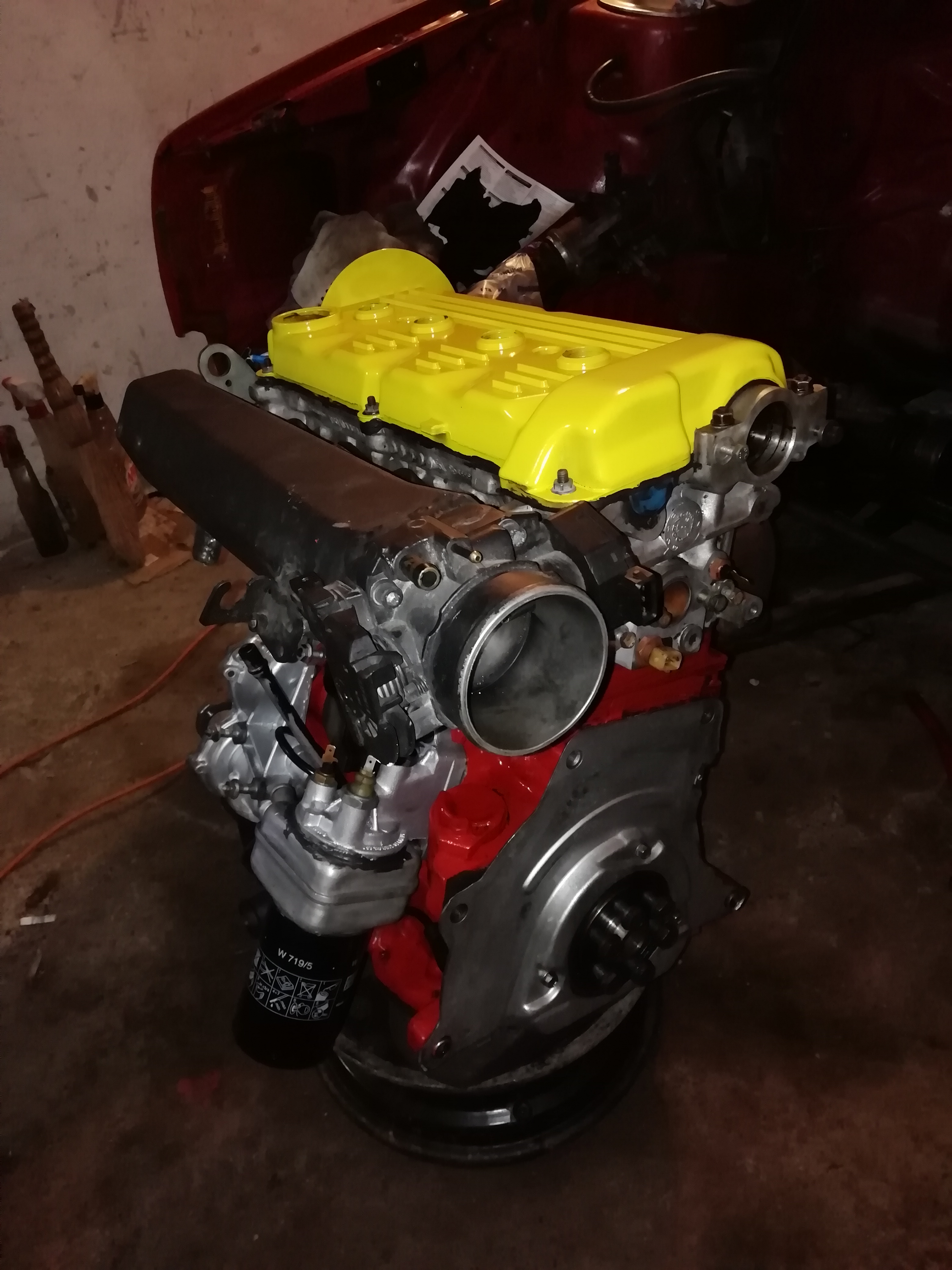

Мнениеот matri19 » Съб 11 апр 2020 19:45

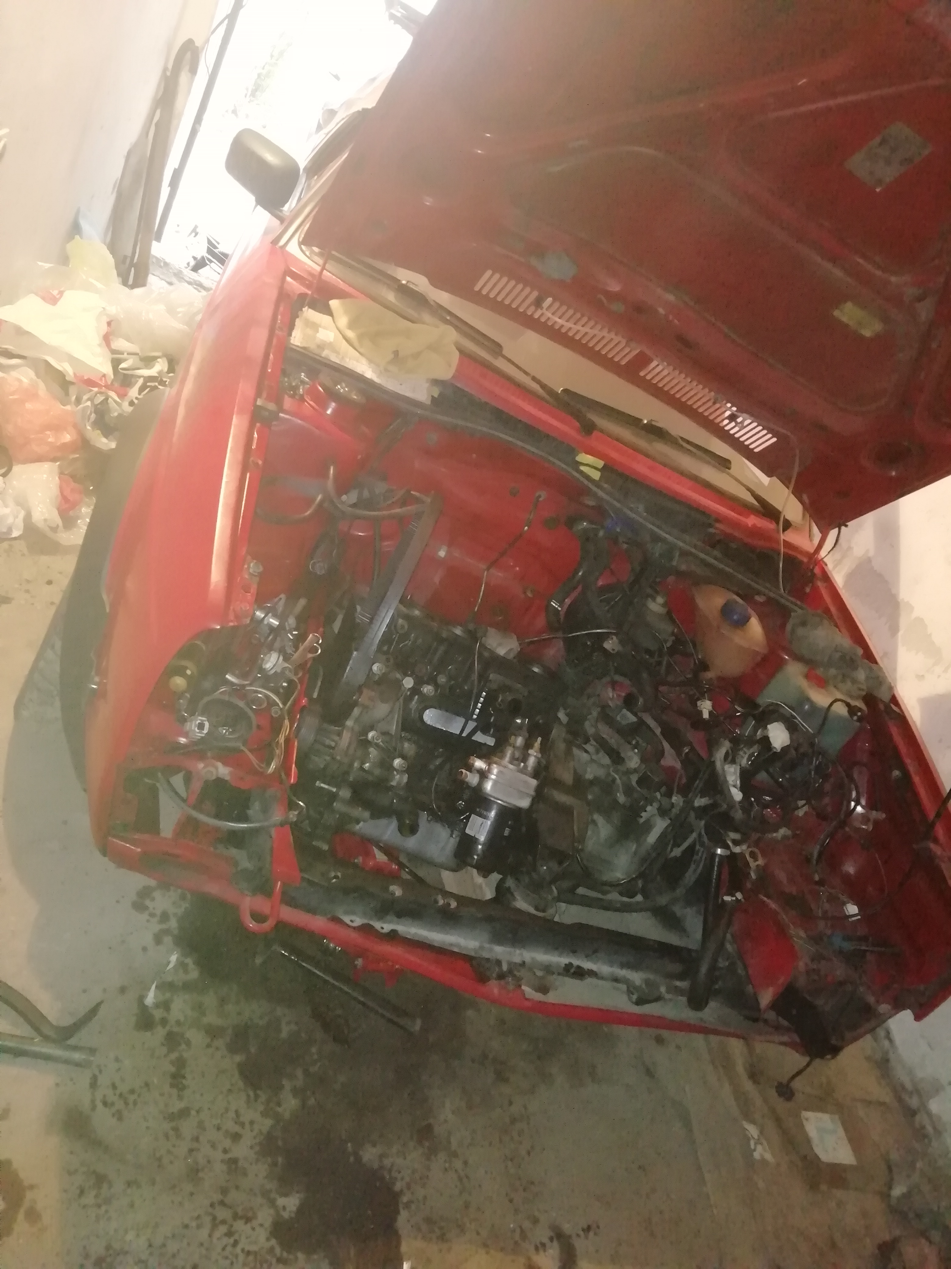

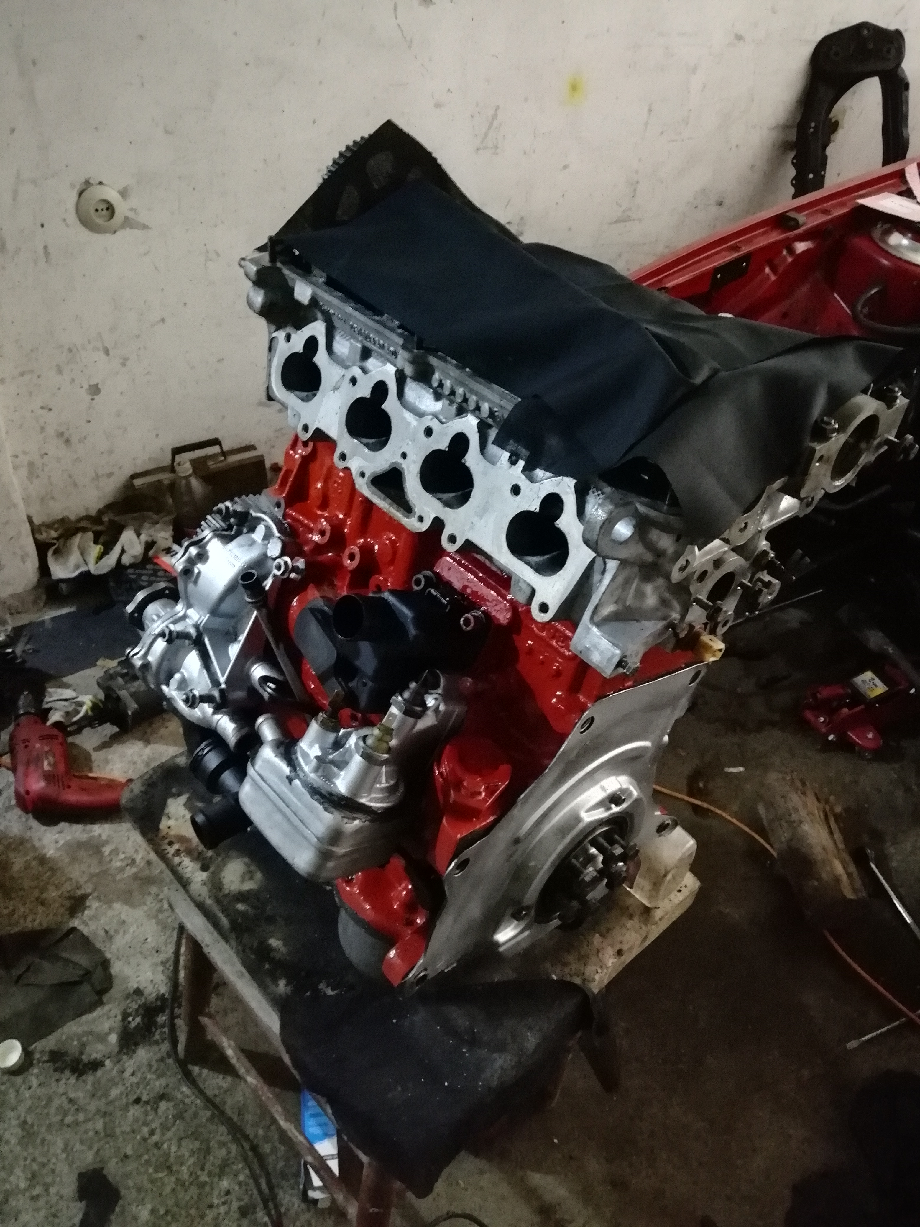

Мотора е сглобен и скоро ще пали. Да кажа на кратко, какво има по колата. Кован абф готов за компресор eaton m 62. Ще има цяла тема за тоя абф с компресор и как се слага. Челен кулер от Рено :redface защото влиза перфектно между решетката и гредата. Полиоретан и разпънки на купето. Всичко е боядисано по мотора. Ще има още много писане след паленето. :th_up
Мнениеот Ник никишето » Нед 12 апр 2020 8:03
По спомен м62 не е баш баш като загрее и КПД-то му пада бая ,г60 е по ефективен но скъп и трошлив . Няма да извадиш много коне с тоя сет
matri19
Мнения: 7
Мнениеот matri19 » Нед 12 апр 2020 14:12
Не гоним повече от 250 коня. Тези дето са на g60 наистина са трошливи и скъпи. Мотора си е готов за турбо, но още не разбирам и нямам пари. Компресора стои на климатичната ролка и не правя изпускател и генерация. Не прекарвам маркучи за маслото на турбото и тнт. Компресора ми е бърз вариант. За кпд-то на компресора всички знаем, че не може да гоним яки коне. Поне това, че тръгва в ниските е доброто. :th_up и разбира се е различно...не съм виждал компресор на абф, а турбо на всеки ъгъл.

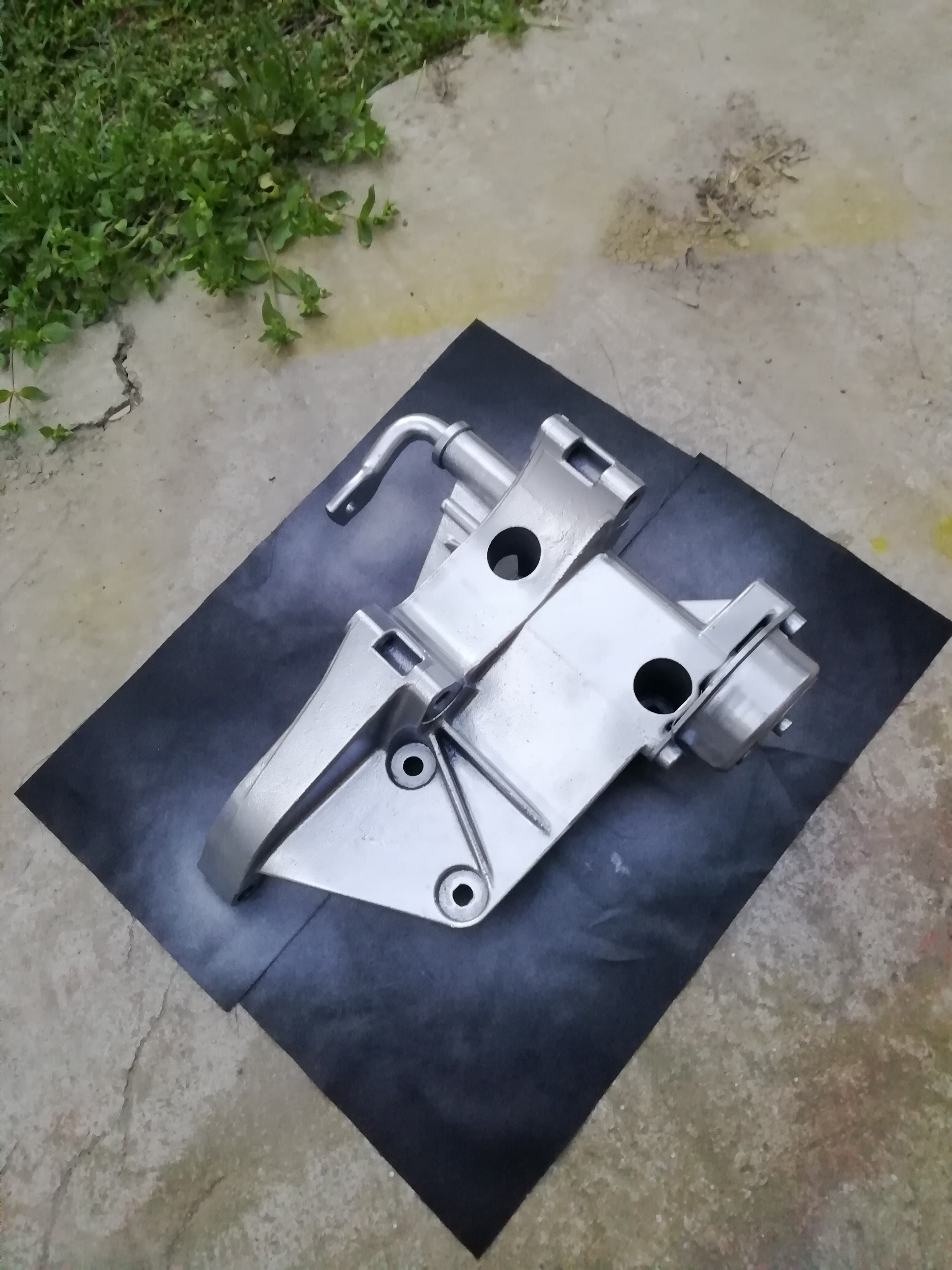

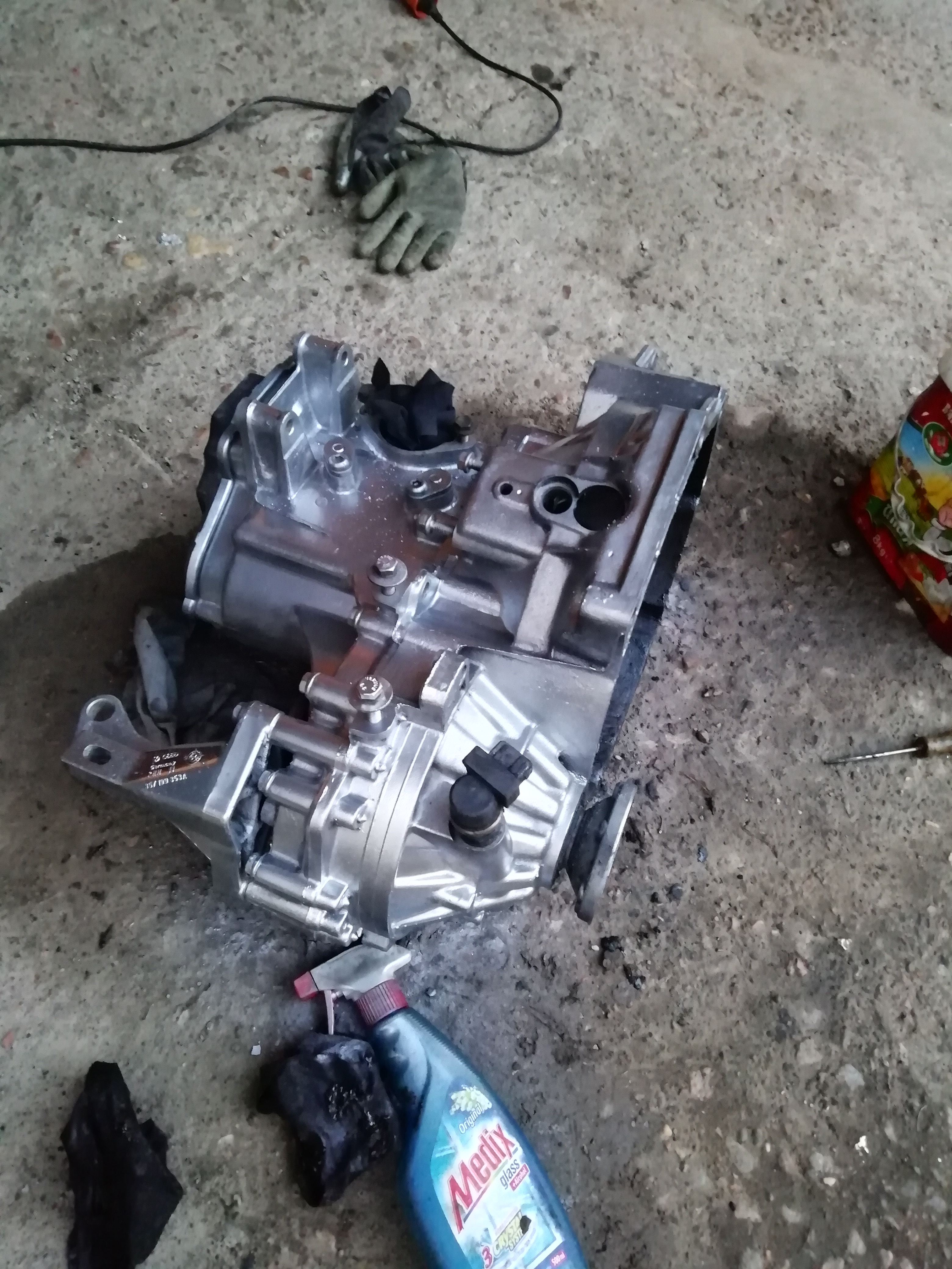

Мнениеот matri19 » Пон 13 апр 2020 9:20
Е го матора
Мнения: 19340
Двигател: PN 1990+KR 1987
Мнениеот stefan4o » Пон 13 апр 2020 12:23
Конзолата на масления охладител със силикон ли си я мазал, колега?
matri19
Мнения: 7
Мнениеот matri19 » Пон 13 апр 2020 12:42
0-Пръстена е полиоретанов и с полиоретан го намазах. Сега е вечно.
