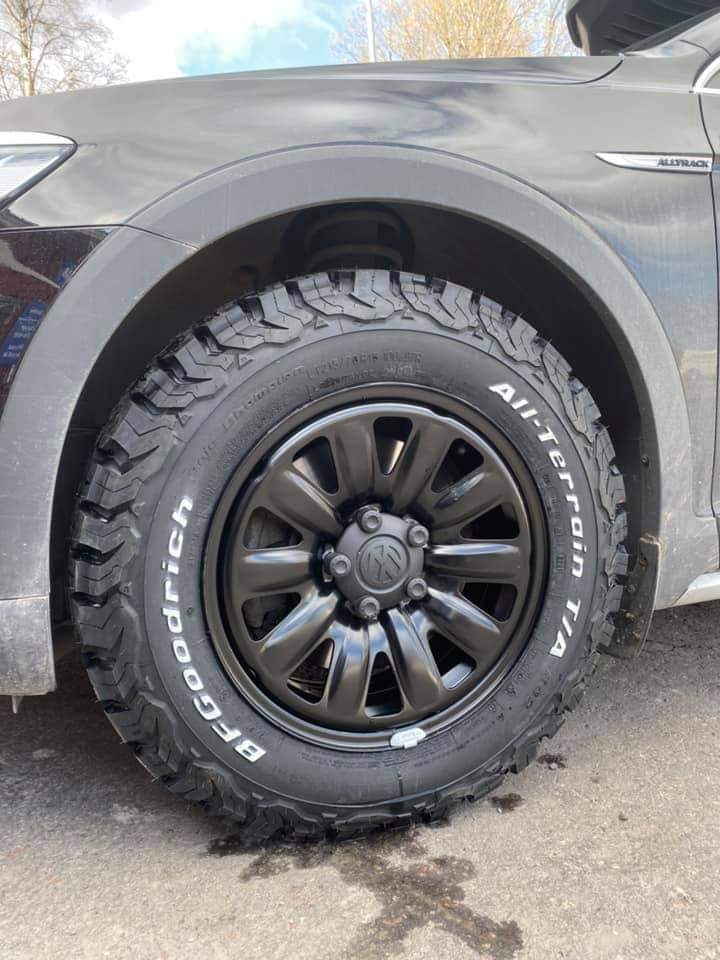

Хубаво е човек да знае, че не е сам луд на тоя свят
(Размерът е 215/70 16, което е с 3мм повече от моя зимен комплект)
