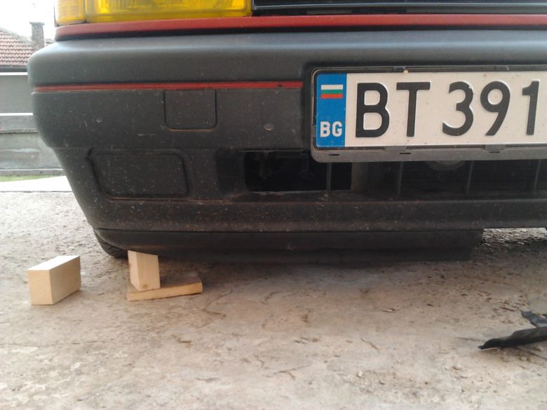

Това тесен нож от широка броня голф 2 ли е?! :mhihi

Дам и през това сме минали някои :mhihi :mhihi
М/у другото тоя стои добре (след като се скъси де) и не се чупи лесно.
Мишо нз дали помни - и аз бях сложил навпремето такъв :icon_lol
Как го монтира, ако не е тайна :smile

Добре стой ножа :)

ето го и с ножа ...има на едно място криво ..тря го нагрявам,че да го изправя ..ама няма време сега

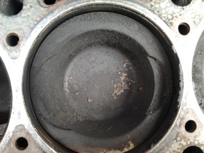

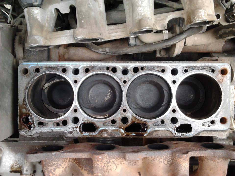

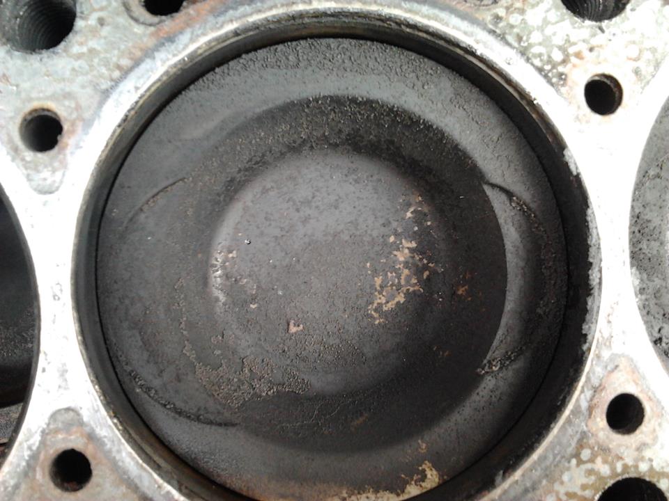

и тази пролет се разминах с хубавите гуми
наду маркучи,смеси масло и антифриз....
следва ревизия на главата(и така е долу)
и подмяна на гарнитурите

На 1-ви цилиндър ли, майта там -> вода в маслото

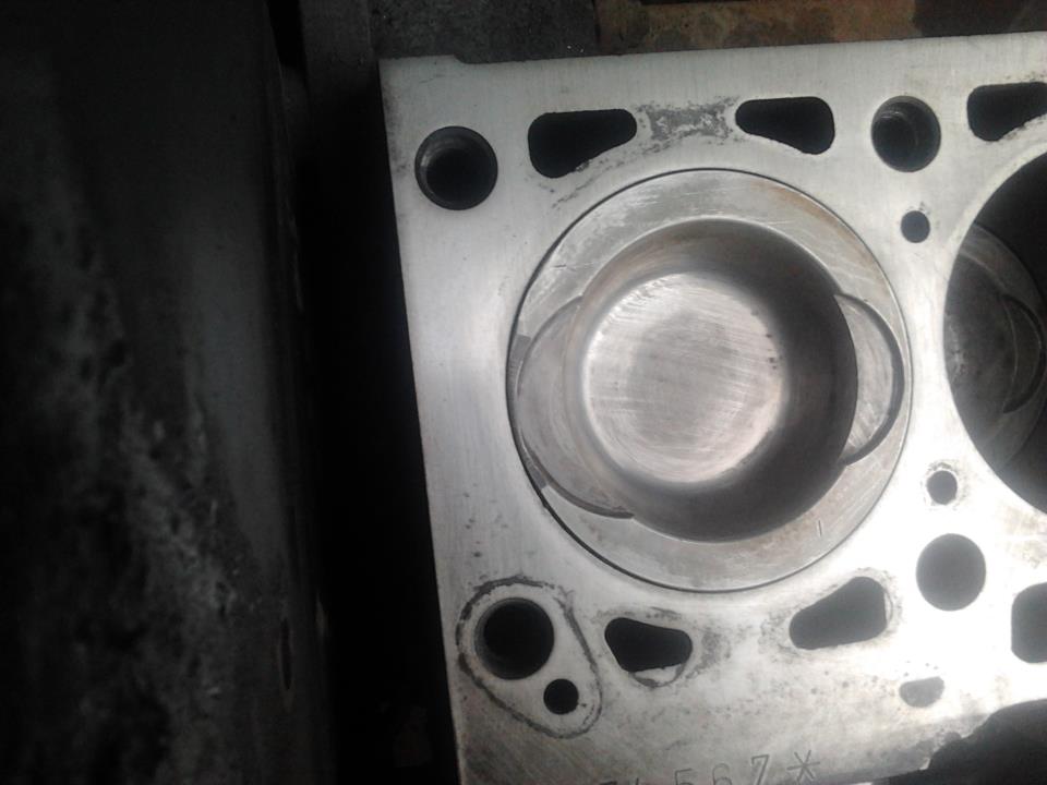

и при мене беше 1....само че масло в антифриза...то си личи как е измито буталото дето е капало по малко ....аз се чудя ко и има на колата ...пък то пълнело в цилиндъра антифриз ...и докато не го изкара работеше на 3 ....интересното е че в маслото няма грам ..сегментите хубави и не са пуснали на долу

Споко, нормално е. И при мен беше така (само дето при мен си работеше докрай на 4 цилиндъра без никакви признаци за проблем) :mhihi Само че аз минах само с 20 лева за гарнитура и 20 за нови болтове (ремонта го правихме с шурея двамата за един предиобяд). Не е за хвалене, ама заложих на късмета си да не е крива повърхността на главата и не я занесох на фрезист (то беше и Неделя, така че нямаше и да намеря кой да ми я направи на момента). Слава Богу карам вече няколко хиляди километра оттогава и си е ОК засега. Ако се счупи ще й отделя повечко време тоя път вероятно, за да я направя както си трябва,може би... :Mr Green Fun
