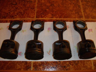

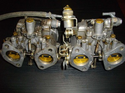

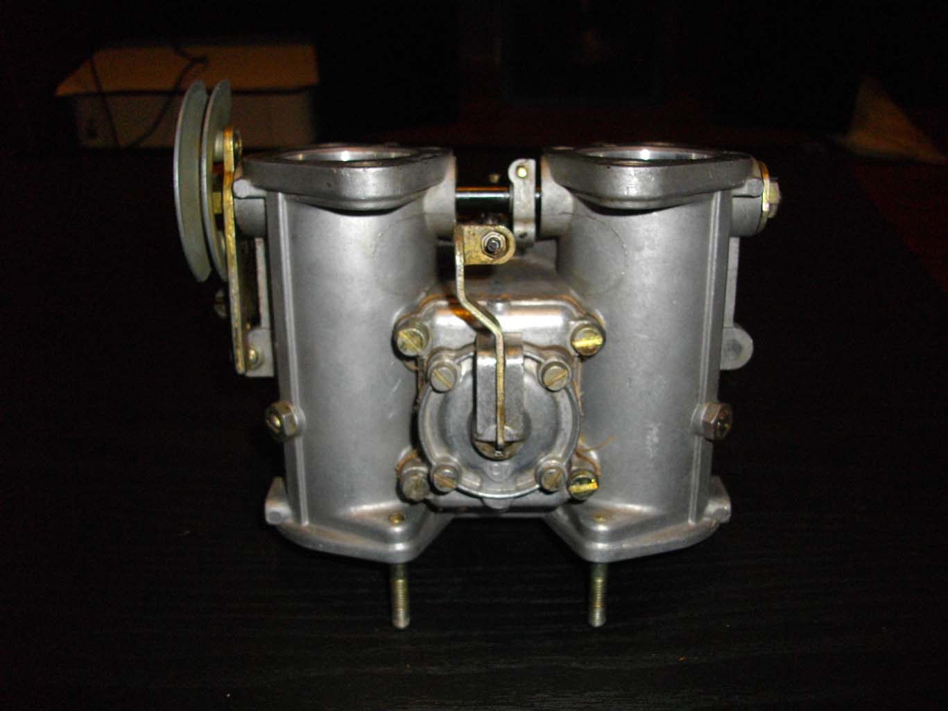

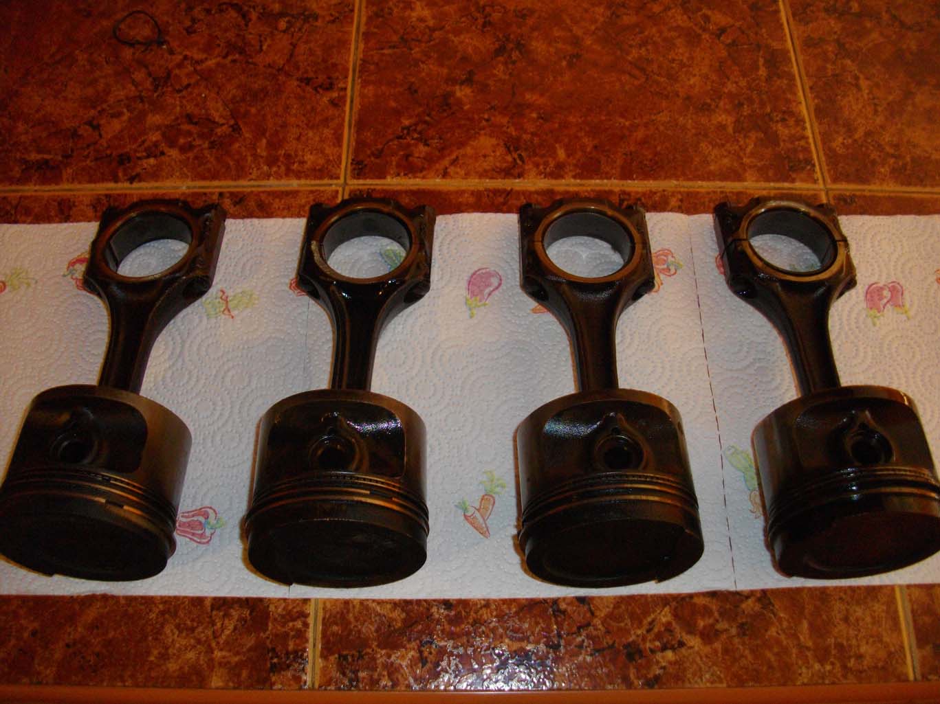

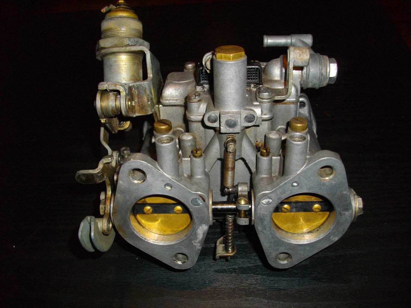

Реших да загатна малко с мотора какво ще стане.За сега няма да се задълбочавам с инфо за него,само ще кажа,че слагам глава от 2.0,бутала от 1.6 и карбуратори.Единият от карбовете получи моето внимание днес :mhihi -разликата е налице. :Mr Green Fun
