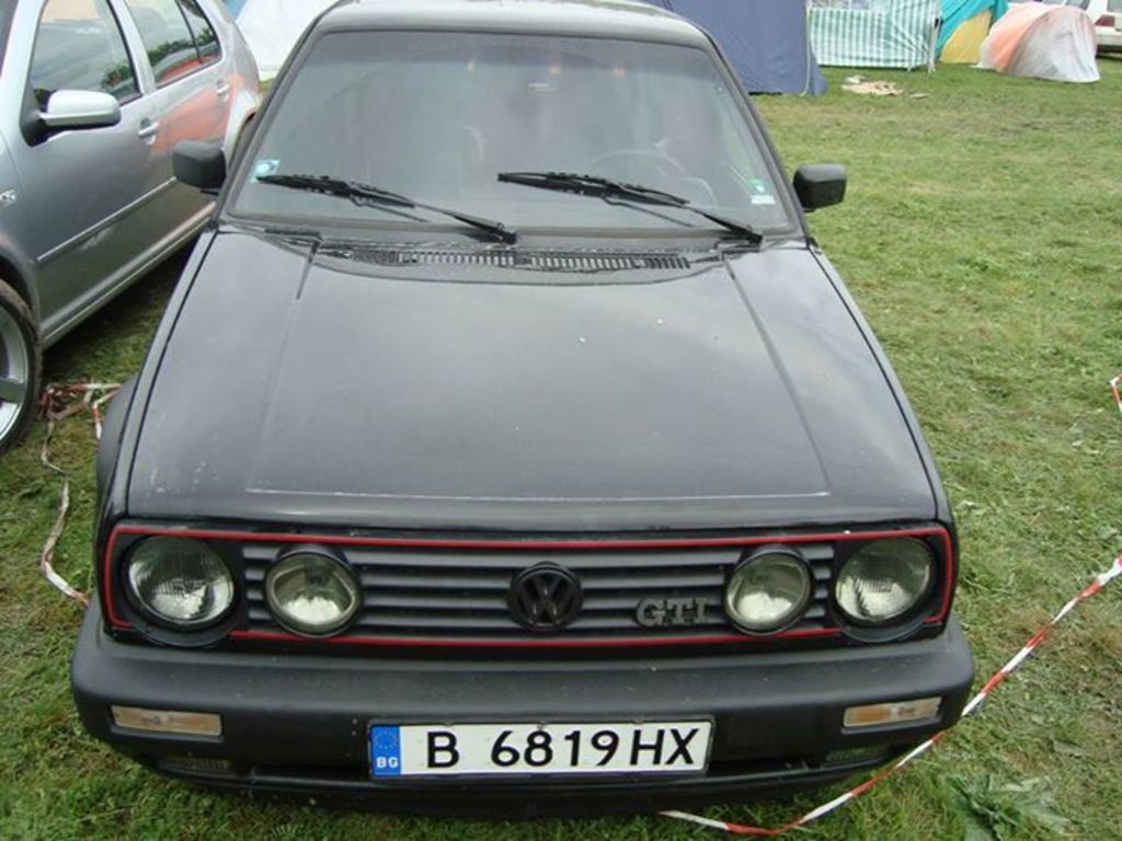

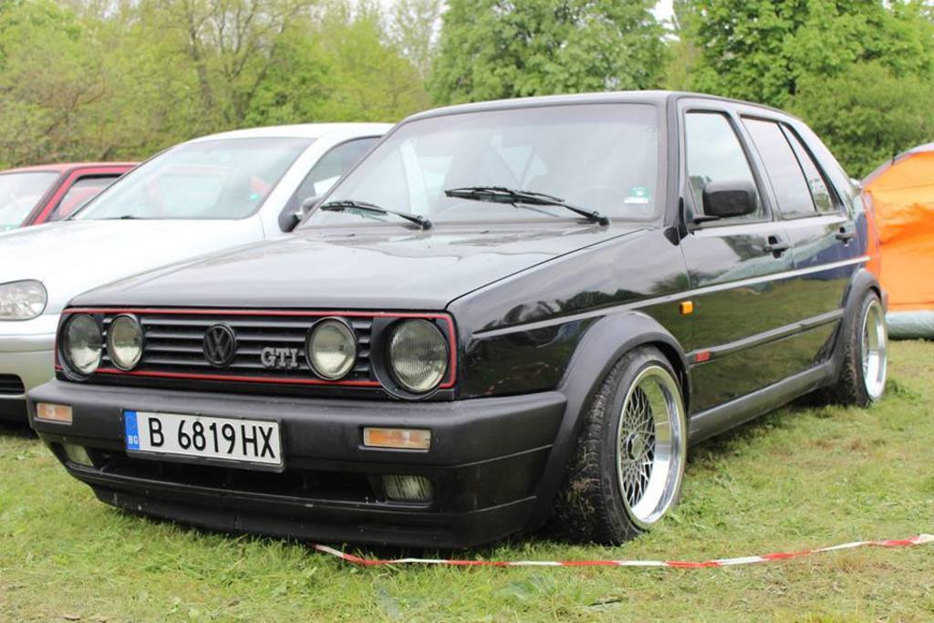

Евала играч,много красиво.
- silven-VW FOREVER
- Мнения: 671
- Регистриран на: Пон 11 май 2009 22:31
- Автомобил: Audi A6 Audi A1
- Двигател: FSI TFSI
- Местоположение: Козлодуй
Re: Black MK2 GTI

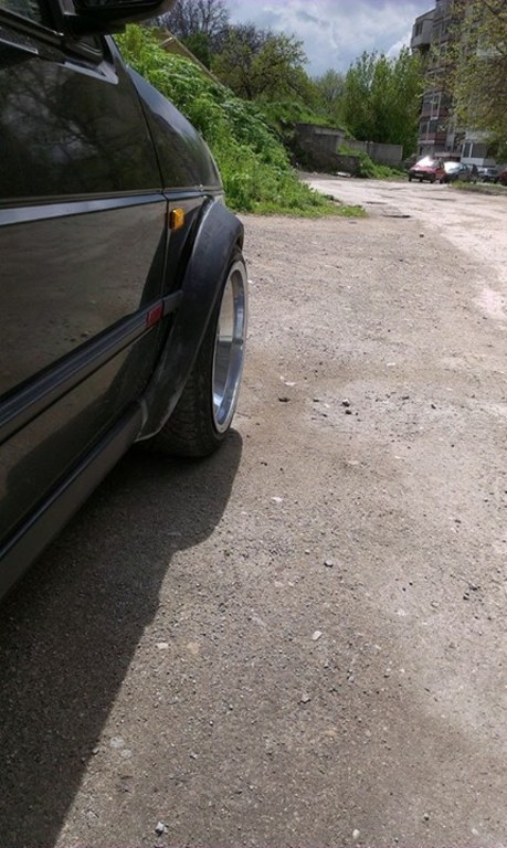

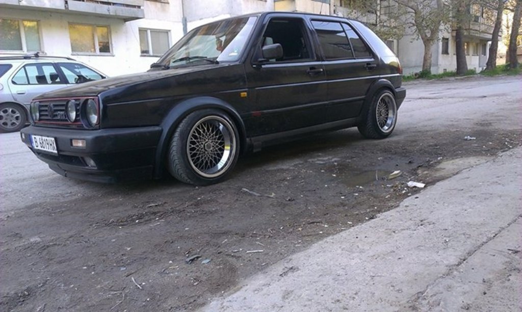

Джантите са лепнали страхотно! Мен обаче ми се струва, че тея гуми идват високи
- toshara
- Мнения: 1470
- Регистриран на: Сря 17 юни 2009 13:21
- Автомобил: MK2 Golf
- Двигател: GTI PB 1990
- Местоположение: Провадия
Re: Black MK2 GTI
Високи са,но за сега е това.

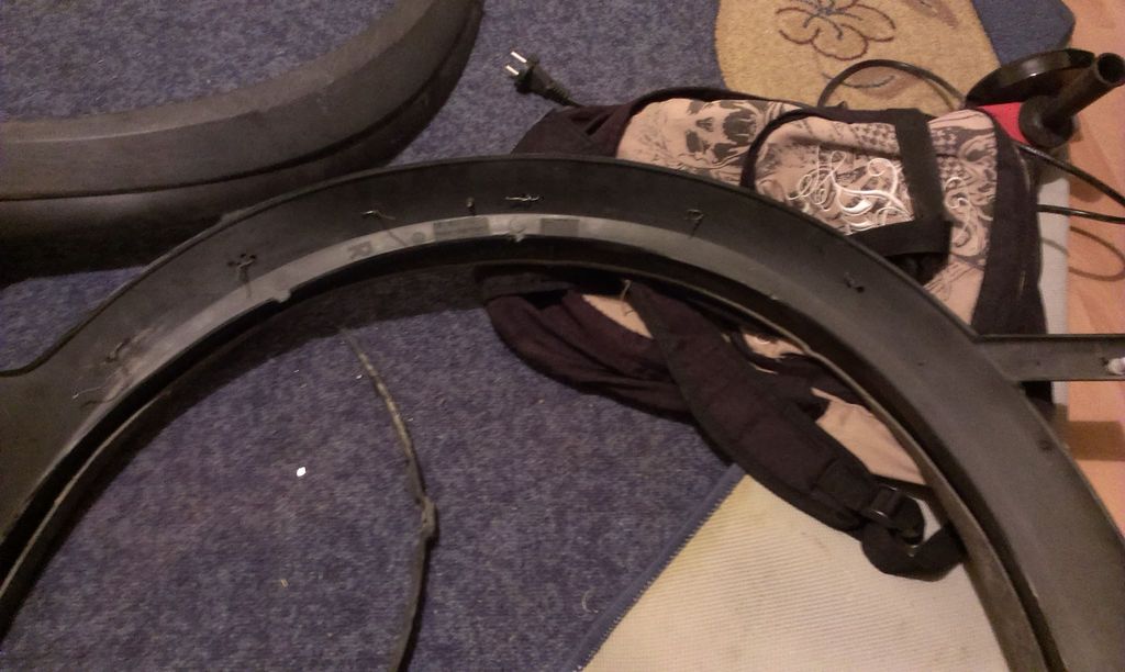

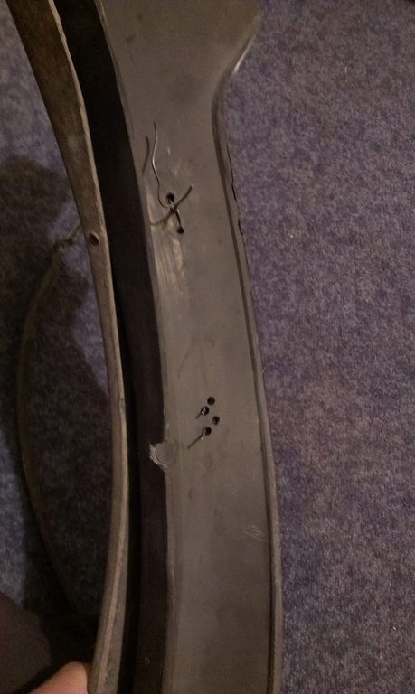

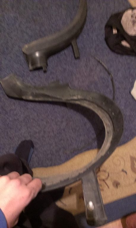

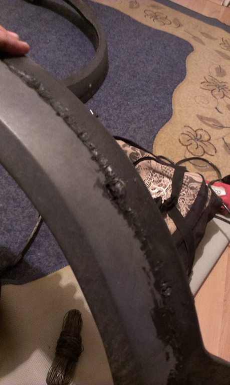

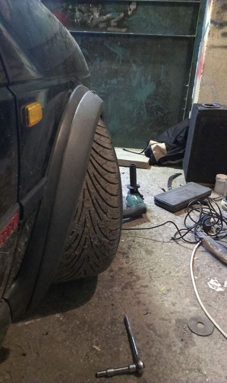

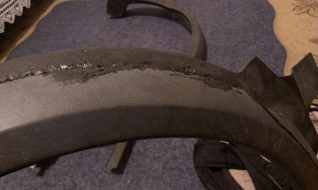

Днес се захванах с една щуротия - направи си сам g60 вежди
Започнах с моите,оригинални GTI и още 2 предни обикновени.
Слагат се на дясна вежда лява отгоре,както и обратното.
Измерих,фиксирах със винтовете останали от подкалниците
и ги замъкнах към вкъщи
Последва поялник между 2те вежди,след което по цялата вежда направих по 2 успоредни дупки с по едно каналче по средата,там ги вързах с телчета
След което махнах излишните пластмаси от GTI веждата,запоих и отзад,тук-таме клъц клъц с шлайфа и се получи една много добра вежда,огъваща се на 180градуса без проблем,без пукане без скъсване на снадки и т.н.
Eто снимките,подредени в хронологичен ред
и ги замъкнах към вкъщи Последва поялник между 2те вежди,след което по цялата вежда направих по 2 успоредни дупки с по едно каналче по средата,там ги вързах с телчета

Колегите се кланят, сега се гънат, но нали ще се ползва кит някакъв той независимо от гъвкавостта на пластмасата ще се пука. Каква е идеята с тия вежди
- toshara
- Мнения: 1470
Re: Black MK2 GTI
Кит ще има в минимални количества,a и той ще бъде за пластмаса.
Идеята е,че джанти 9j et14 стърчат 3 пръста от стоков калник ,а веждите от G60 едно на ръка,че са кът,второ че са цифра,трето че до Крушуна не пстана време,а колата се пипа за там: )

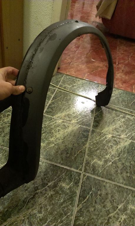

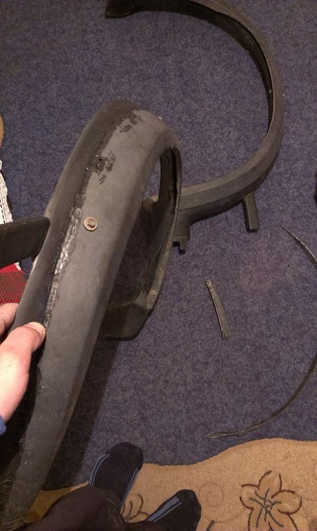

Ето докъде я докарах едната
Почти е готова.
Утре другата
Утре другата

Да,но работата е МНОГО.По едно време се чудех защо ли съм се захванал с глупости...
Тея вежди ми скъсиха живота с една-две години заради нервите изхабени по тях
5 дена работа,много лепене,много търкане,много шкурене,много доизкусуряване.А ми остава лявата за търкане и боядисване.
Пия кафето и бягам към гаража да я свършвам и нея

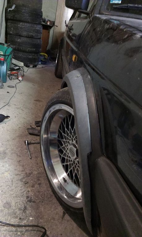

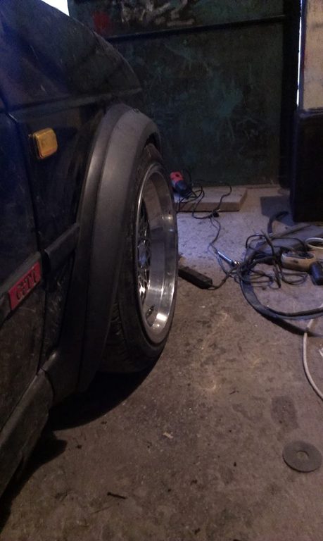

Две бързи снимки от телефона - почти са сложени окончателно,остава лека настройка на височината.
Много време ми изядаха тези вежди,струва ми се че няма да успея всичко,което бях намислил за Крушуна

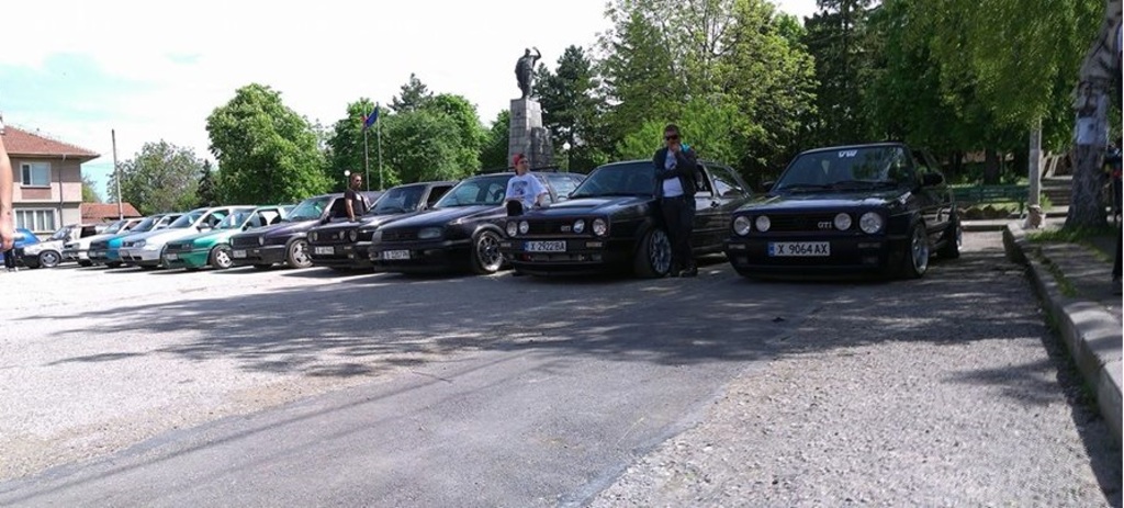

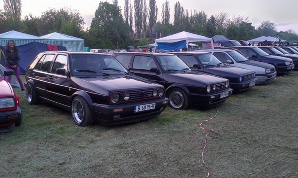

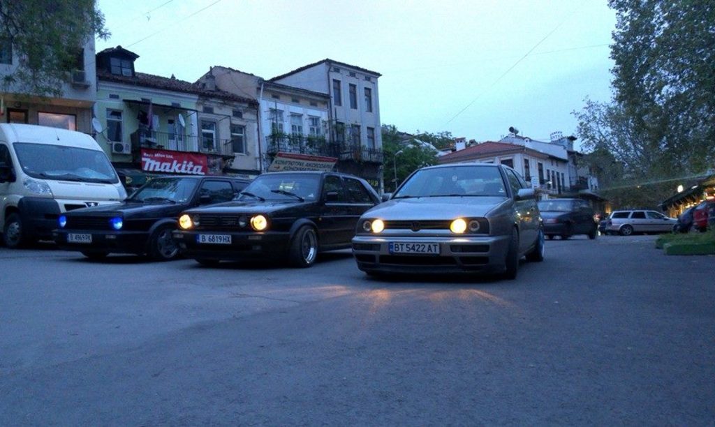

Бяхме на Крушуна,но за съжаление не успях да направя почти никакви снимки - първия ден заради валежа,втория рано сутринта бях в спешното в Летница и така изтървах половината събор.
На много хора не успях да обърна внимание,за което им се извинявам адски много и въпреки пречките и проблемите си изкарах страхотно - само готини хора,нови,стари познати и приятели.
Затова моля който има каквито и да е снимки от там,да ги качва тук,в темата.
Поздрави на всички и благодаря за хубавите моменти. :)
Ето няколко от някои колеги,ако някой има нещо против това,че му качвам снимките да се свърже с мен и ще ги махна веднага ;)
