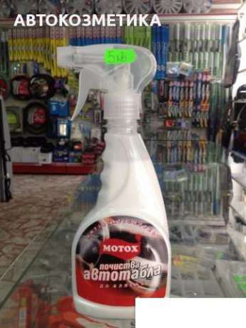

Междувременно освежих малко пласмасите с белия препарат на Motox

Мнениеот Xaxy » Сря 19 апр 2017 22:08
Ради този ли ползва за пластмасите?
radi_nrj
Мнения: 9331
Двигател: AEL ALH
Re: Нашия Golf MK4 Jazz blue TDI
Мнениеот radi_nrj » Сря 19 апр 2017 22:59
Точно същия.
