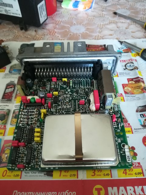

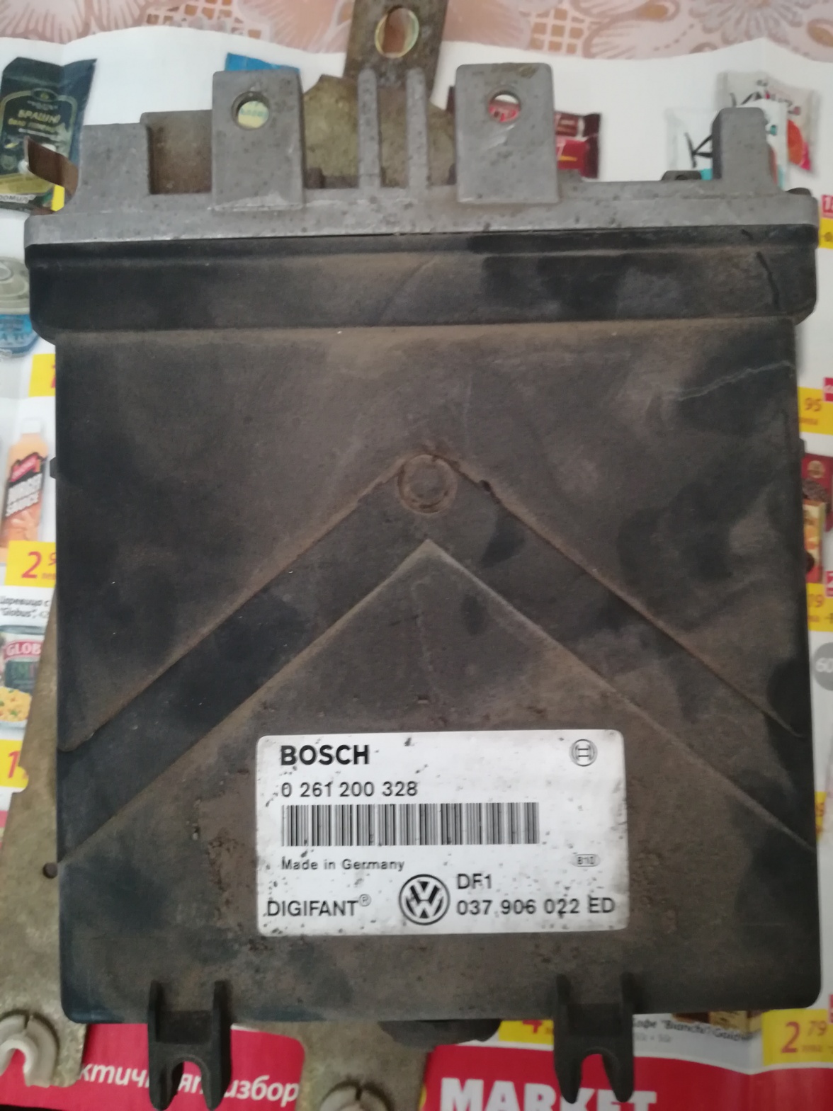

Такааа, дядо пасат ме предаде... Жестоко... Вчера на път за Габрово започна да прекъсва на моменти и да не държи ниски обороти. Спрях за 15 минути и след като си свърших работата и се върнах, няма палене :banghead Върти и препалва но гасне веднага, не реагира при подаване на газ. Сложих резервната бобина и това не помогна. За,, късмет'' точно на 20метра от колата имаше автоморга та изтичах и върнах момчетата от вратата(тъкмо затваряха) и ми намериха делко от голф 3 1.8 моно. Тръгнах да го слагам ама ядец :censored2 Привода отдолу не пасва, на голфа е друг. Прибрахме колата с дърпане до Ловеч. След малко отивам да видя дали ще мога да сложа датчика на хол от голфа на моето делко и дали наистина е там проблема... Ако някой има предположения за проблема ще се радвам да сподели. :smile

Прехвърлих голфовия датчик, пали и върви :th_up Проблема със студения старт обаче остава. Принудително пръска петата дюза, иначе не иска. Температурния дава нормални стойности, свалях компютъра и му минах спойките, бушона е здрав... Май остава нещо по кабелаците :gruebel

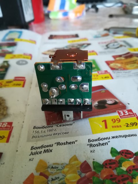

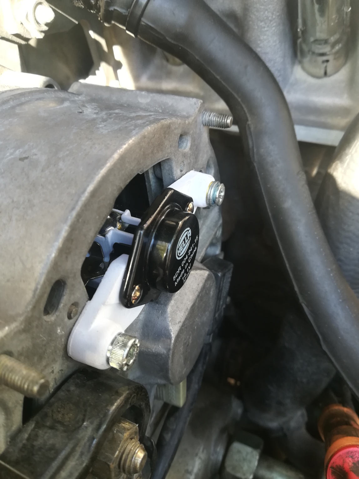

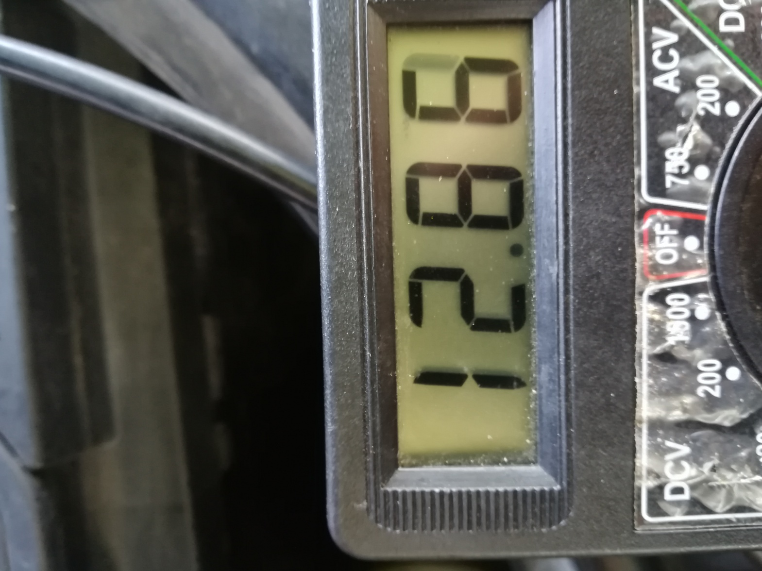

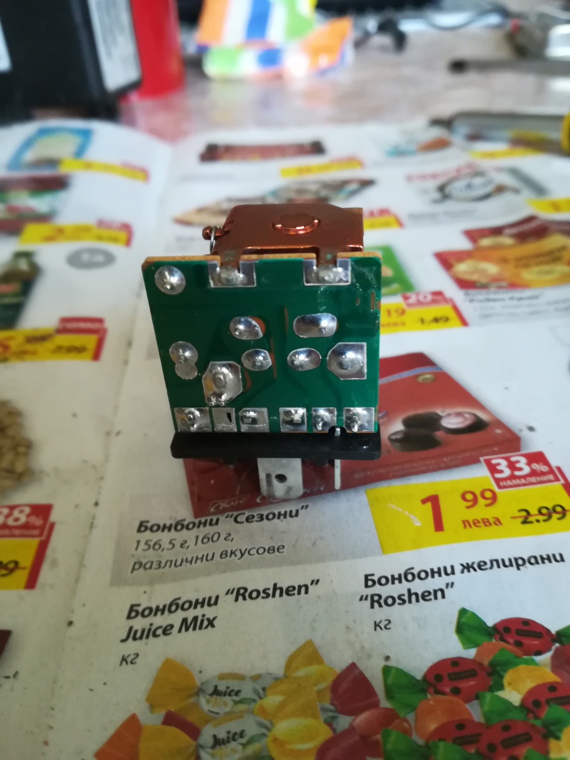

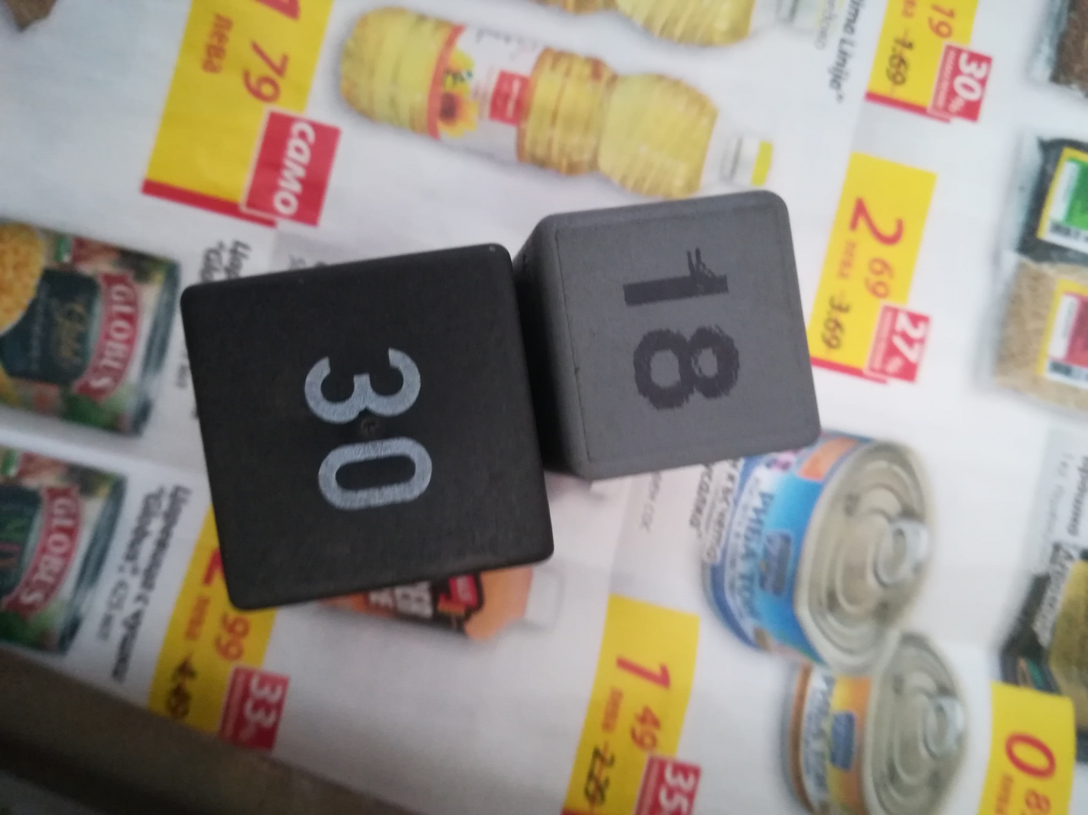

Колеги внимавайте какви реле-регулатори си купувате за генераторите че има доста ментета. Прибирах се късно вечерта към къщи с колата и най-неочаквано музиката ми спря :eek Около 15тина минути след това вече почти не виждах нищо по таблото, толкова слабо светеше. Слизам и меря с мултицета на запален мотор... Няма и 10Волта :eek Добре че успях да стигна до вкъщи и на другия ден си поръчах два реле регулатора Hella от онлайн магазин, като идеята беше да имам резервен. Сменям ама пак не зарежда изобщо. Свалих генератора и го закарах на майстор който смени диодите вътре че били изгорели и ми го върна. Слагам ама повече от 13V не иска да зарежда :banghead Вече се бях видял в чудо и се върнах при майстора. Човека извади реле от неговите, сложихме го и хоп, вече сме на 14.1V. Не е истина какви боклуци се продават пък и двете дефектни, а са от скъпите на Hella. :thumb_down
Ето и заряда с това ,, реле''
Колата вероятно ще присъства на Узана :flag_bulgaria :th_up

И при мен има някаква драма. Миналата година смених моят реле регулатор заради износени четки.С новият без товар е на 14 волта, пускам фаровете и пада 13,5-13,6, пускам парното на 2- пада на 13 волта. Е като се пусне и перката на радиатора тогава вече умира на 12,6. Интересното е ,че рано сутрин когато отивам на работа, при включени консумативи не пада толкова, до около 13,8-13,7. Преди два месеца му сменях лагерите във Франсизкуп, и казаха че всичко му е било наред :mhihi

Като запалиш в първия момент показва 13.5V да кажем, ама като покарам малко само на фарове без други консуматори държи 12.8 до 13v. С новото реле няма такива ядове. Пише England на него и ми струваше 15лв.

Аз като сменях моя взех някакъв сравнително евтин. Имам си 14.х волта от тогава до ден-днешен вече три години. Явно е по-скоро до късмет.
