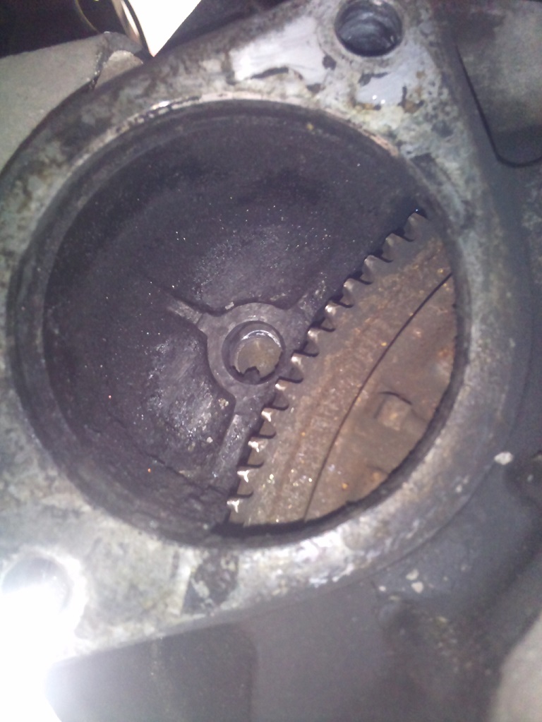

Eто цялостно упътване как се сменя втулката с помоща на метчик:
http://vincewaldon.com/index.php?option=com_content&task=view&id=29&Itemid=26
При мен се беше поизяло леглото,уви само отгоре-там се е трил стартера и новата втулка си се наби стабилно."Майстора" е сложил новия стартер без въпросната втулка,явно стария ми стартер я е разбил.Ето как беше:

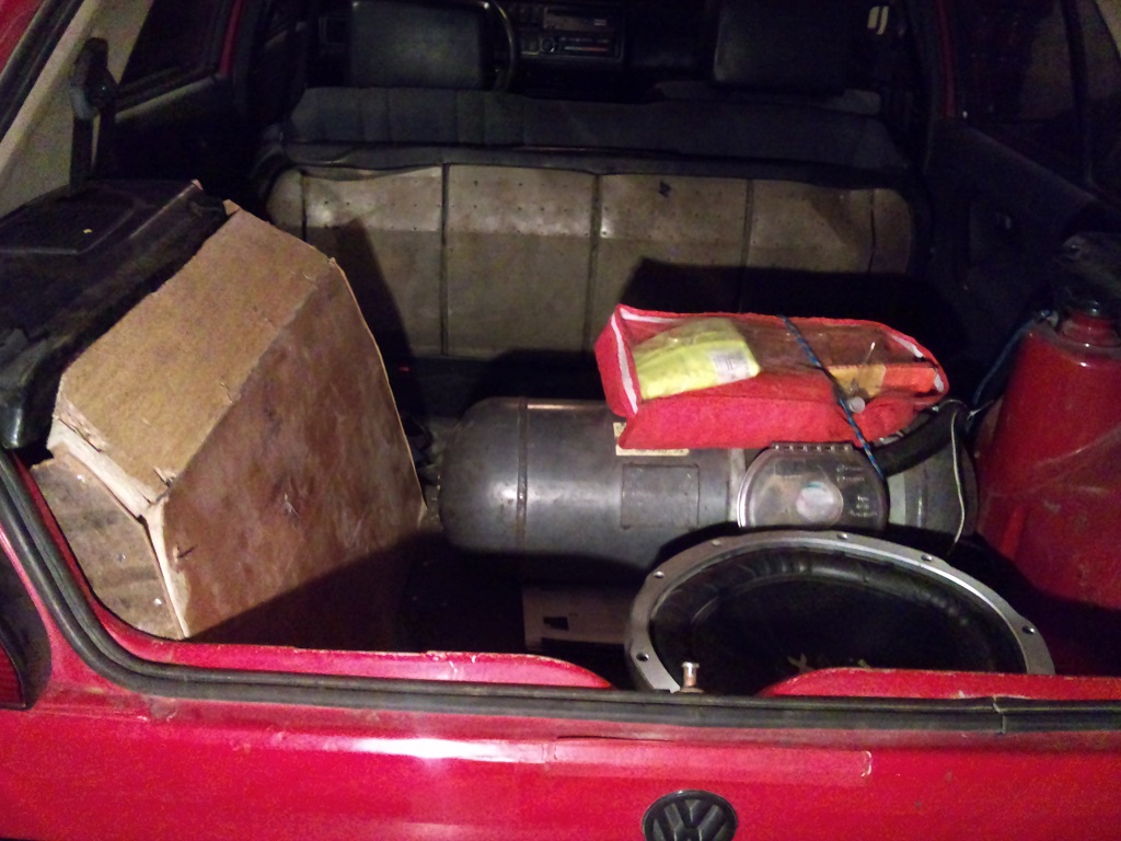

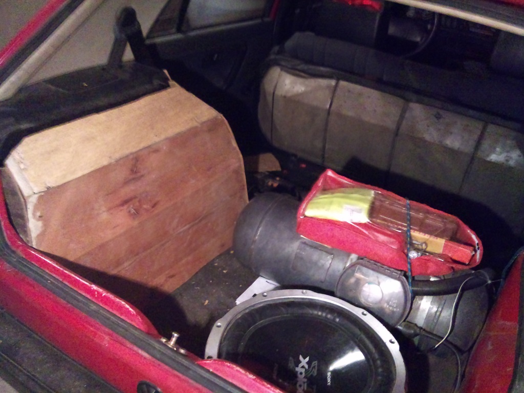

С какво се занимавах до преди малко.Моля без критики дали съм изчислявал обем и т.н. целта не е да изкарам максималното от говорителя,просто да има доволен бас :icon_lol Литрите са изчислени на око :icon_lol
Дайте идея как да бъде захваната за купето,за да може да се маха при нужда.Само предна част има,озад ще има изолация+вата и т.н.,но все пак искам да се маха.Така както е сега е напасната добре,маха напред,но се чудя как да я закрепя за купето малко по-стабилно ида може да се маха :rolleyes
Горе дупката мисля да го играе рефлектор :rolleyes :icon_lol Ако не стане ще и сложа един рефлектор истински отдолу и ще го уплътня със стъкломат...Така или иначе тук-таме ще потрябва стълкомат...

Бате тва големо куче пред газовата бутилка ли ше слагаш на тоя сандък?

Уж да,ама се замислям за нещо 10" :icon_lol
С тва и тоя обем май няма да стане работата ...Като цяло се хванах от нямане на работа :icon_lol

мда безсмислено е тоя голям тулуп и тая кутия....по-скоро наистина 10ка
moskovw си направи каса в полото и е по-голяма от твоята като обем и с 10-ката вадеше приличен бас по мое мнение

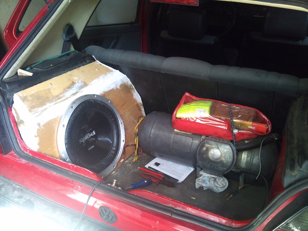

Питах много хора,някои казаха,че ще стане,някои казаха че няма да свири като хората,ама ще видим мааалко по-късно :icon_lol Както казах всичко стана на шега,нищо сериозно :Mr Green Fun Ето какво направих до сега:

На мен ми става интересно :c010 Само едно предложение имам и то е да помислиш за нещо пред газовата бутилка :wink

И на мен ми беше интересно,ама е малка тая кутия за 15ка...10 биха паснали чудесно според мен,кутията ще се преправи за 10ка лесно с помоща на епоксидна смола и стъкломат,за сега проекта се замразява,така или иначе говорителя и усилвателя са на приятел,от който щях да ги взема ако беше станала работата,амааа :icon_lol

а бе колега тея дЪски от къде ги изкопа :mhihi
сякаш си ги дялкал с теслата

Стари гардероби :mhihi Иначе са си чист МДФ,просто са на годинки и са необлицовани,ама са здрави :icon_lol

Тези плоскости са доста по-здрави от днешните, но външния вид е... Мацни я хубаво със силиконче отвътре и по ъглите я укрепи с някакви летвички. Укрепи я и с повечко видии, но преди да ги навиеш им удряй по една фаска. За този бас е хубаво да направиш и едно леко оребрение на кутията иначе много бързо този кит, който е отвън ще се напука, а самата кутия може и да се спраска, освен ако не смяташ да й поставиш басрефлекс и да не остане затворен обем. Ако бокса е около 45 - 50 литра г/д става за 15-ка и то за непретенциозно слушане. За финиш едно хубаво кече и ще заспи.

Всички снадки вътре са укрепени със планки,както и изолирани със силикон,но едва ли това нещо скоро ще влезе в багажника отново :icon_lol
