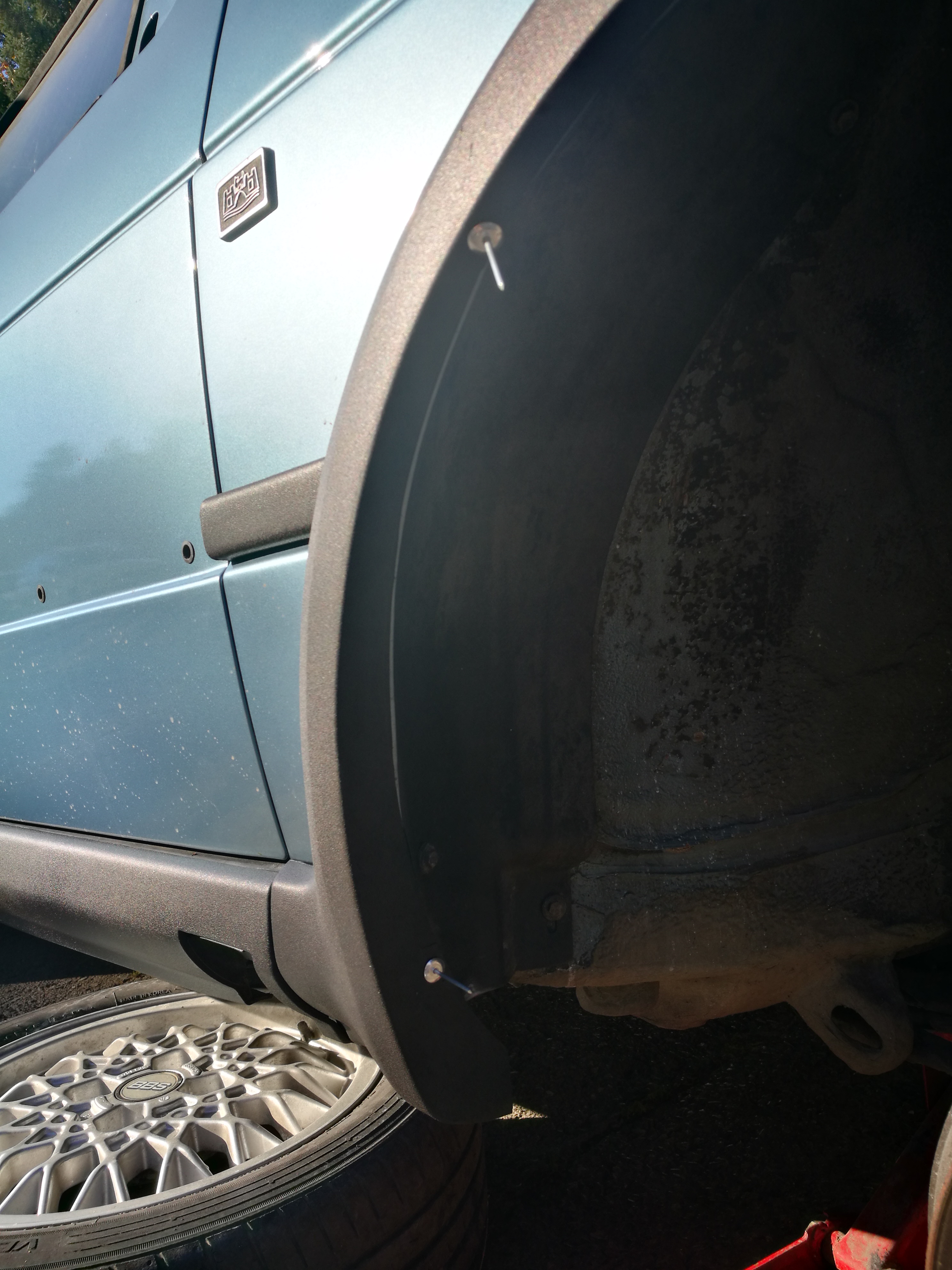

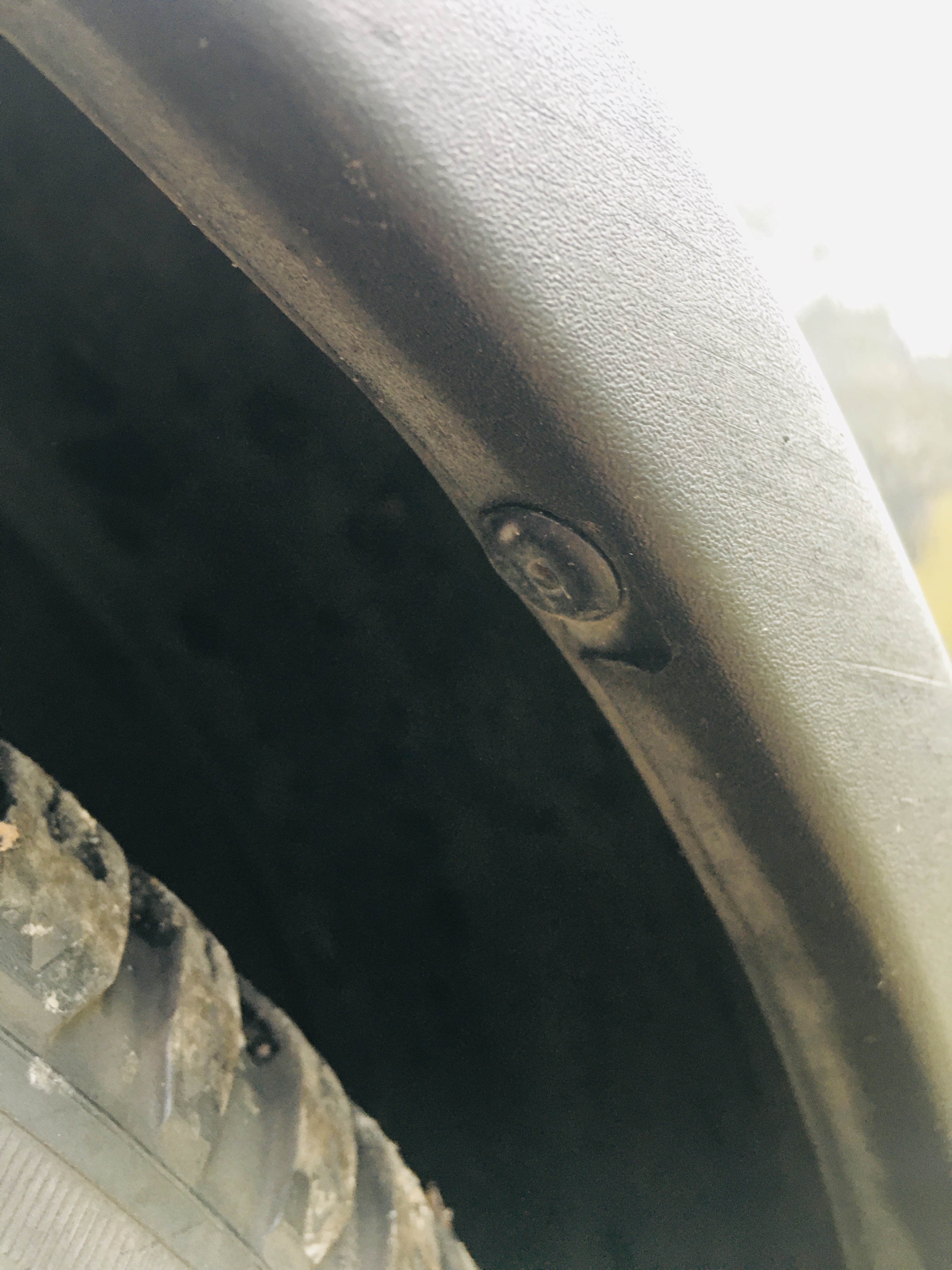

Имам питане относно крепежите на пластмасовите вежди на калниците. Метални ли са тези нитове, с които са хванати или са пластмасови? Щото клоня към второто. Някой ако е пазарил подходящи от алиекспресс или някъде другаде - нека драсне някой ред. Ще ми спести доста време. Взех да гледам разни в али-то, ама ми се струват големички.
Ето такъв вариант също ме устройва:
https://markita.net/nit-plastmasov-9h0-7-cheren.html
Стига да пасне на отвора на калника и да държи хубаво веждата. Не се иска инструмент при монтаж. Подобни имам на другата джета на декоративните лайсни на рейлингите на предните седалки. Доста е удобно и се ползват многократно.
Такива ли са оригиналните:
https://closeclassic.com/golf-2/1576-ri ... -aile.html

Оригиналните са такива да. Не знам този пластмасовия колко ще издържи, иначе са здрави, ползвал съм и аз, но на други места.

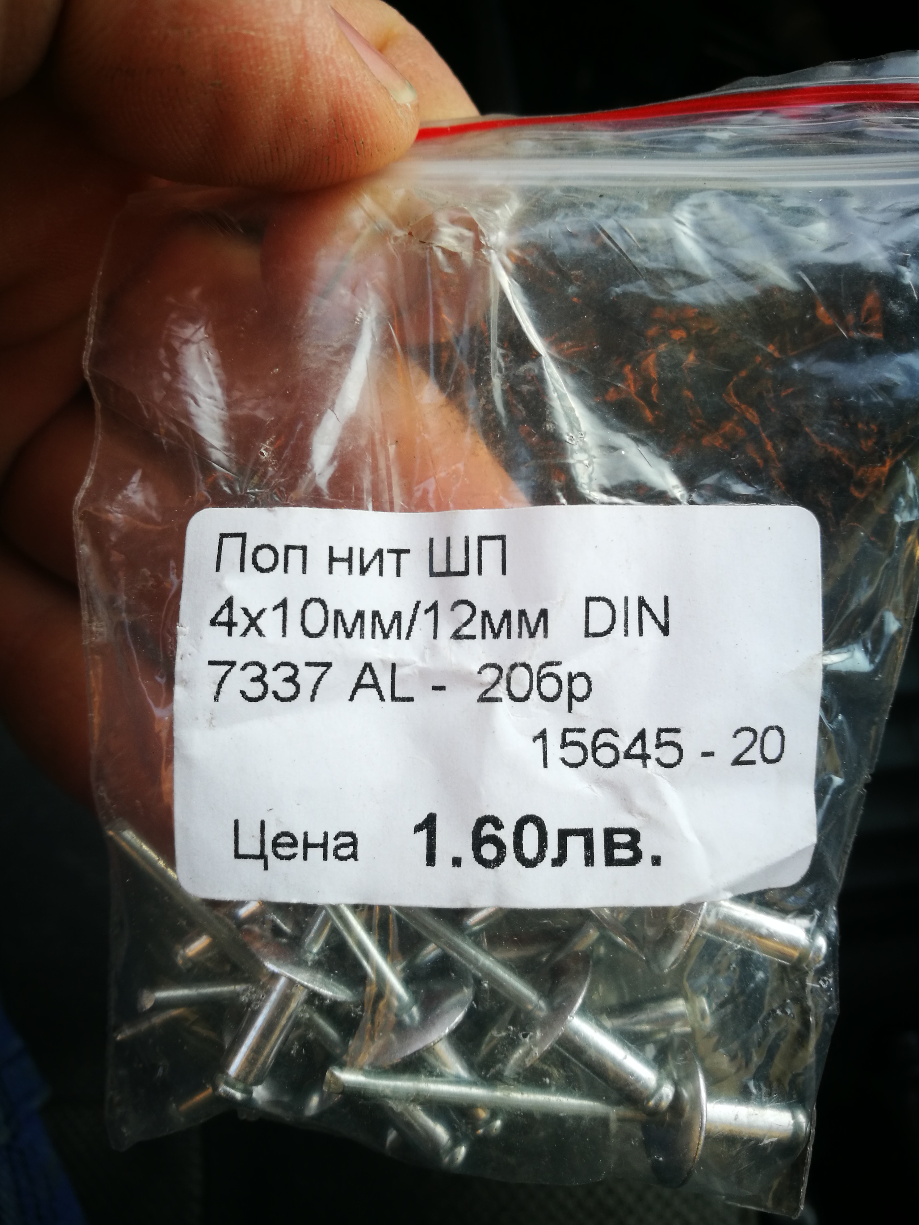

А, заместител, който е достатъчно читав ?

Това са ти нитовете, размера е взет от оригиналния.
