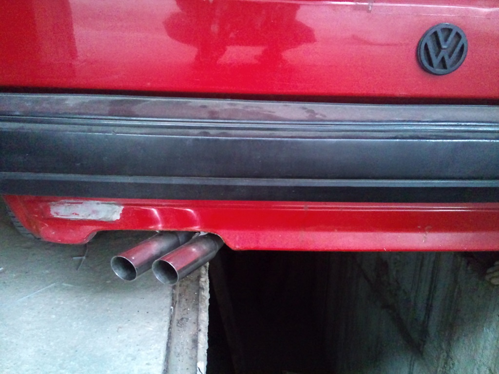

Taка,след борба с напасването(поради малкото Ф на средното гърне) се завръщам чак сега,сложил гърнето както трябва и ухилен до уши :Mr Green Fun Докато чакам двама познати да дойдат да ми помогнат да заваря 2 тръби една в друга за средното гърне,за да не барам KR-ското,си ги заварих,изшлайфах и напаснах сам.Всичко влиза абсолютно перфектно и плътно,няма никъде дупки,KR-ското гърне си е абсолютно оригинално без рязано,заваряно и т.н.,гърнетата и тръбите са свързани със скоби,абе направих си всичко кадърно.Ето снимки как е горе-долу окончателната стойка на гърнето,като ми се иска да дойде една идея по-вляво,но сега съм го напаснал така,че има 2 пръста между моста и гърнето и няма как да опира.

Браво, бързо действаш :th_up .

:11 :11 :11 :11 :11 :11 :11 :11 :11 :11 Убиец е , браво , колега когато вече окончателно го монтираш , дай инфо като звук как е , плътен ли е като на спортните гърнета ли е и т.н :th_up

По-скоро иска още наклон и ще застане както трябва :wink

To си е монтирано вече,просто малко ще го мръдна наляво.Иначе като звук е една идея по-плътен от обикновеното,ако се махне средното гърне ще е доста по-силен,но на мен така ми е идеално. :smile

Аз нямам лоши чувства.Просто знам горе-долу как трябва да изглежда.Знам, че ще го оправи и ще изглежда така все едно винаги е било там :wink
