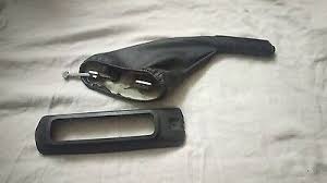

Повдигам темата с питане относно ръчната спирачка. Интересува ме как изглежда кожената ръчна, заводската при Мк2. Защото колата е с такава. Няма място за закрепяне на декоративна конзола, като при другия модел с пластмасовата. Някой може ли да ми покаже снимки от неговата кола с кожена ръчна спирачка?

Да не питаш за USA стил ръчна?
Малко размазани са снимките :redface
Аз знам 3 вида.

Матри - при мен сякаш няма как да се захване конзола - никъде не виждам отвор нарязан с резба. И сякаш не е баш този модел, де да знам :eek
