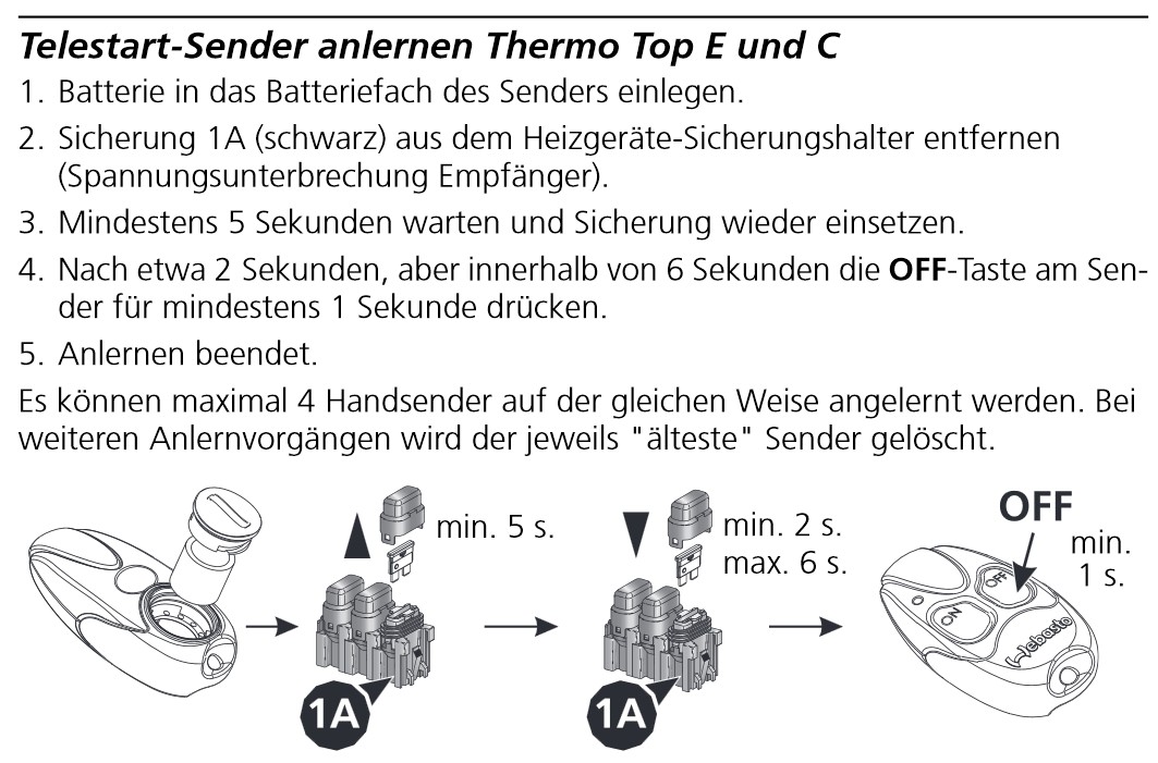

1. Поставяш батерията на дистанционното.
2. Вадиш предпазителя на печката.
3. След повече от 5сек поставяш предпазителя отново
4. След около 2сек., но не по-късно от 6сек., натискаш бутона OFF за минимум 1сек.
5.Обучението е завършено
Възможно е да бъдат максимално 4 дистанционни да бъдат обучени. Ако се обучат повече, то първите ще бъдат изтривани.

чудесно, значи е горе долу като на клипчето логиката, благодаря много, като дойде дистанционното ще дам обратна информация дали се е получило

Големи благодарности на всички включили се да докараме нещата докрай!!! Дистанционното пристигна, обучи се точно по описания начин. Слага се батерията, маха се бушон F7 - 10A , минават поне 5 секунди, слага се обратно и в промеждутъка от 2 до 6 секунди се натиска копчето за изключване за минимум 1 секунд. След това пробвах пуска, спира печката , всичко е както трябва! :)
