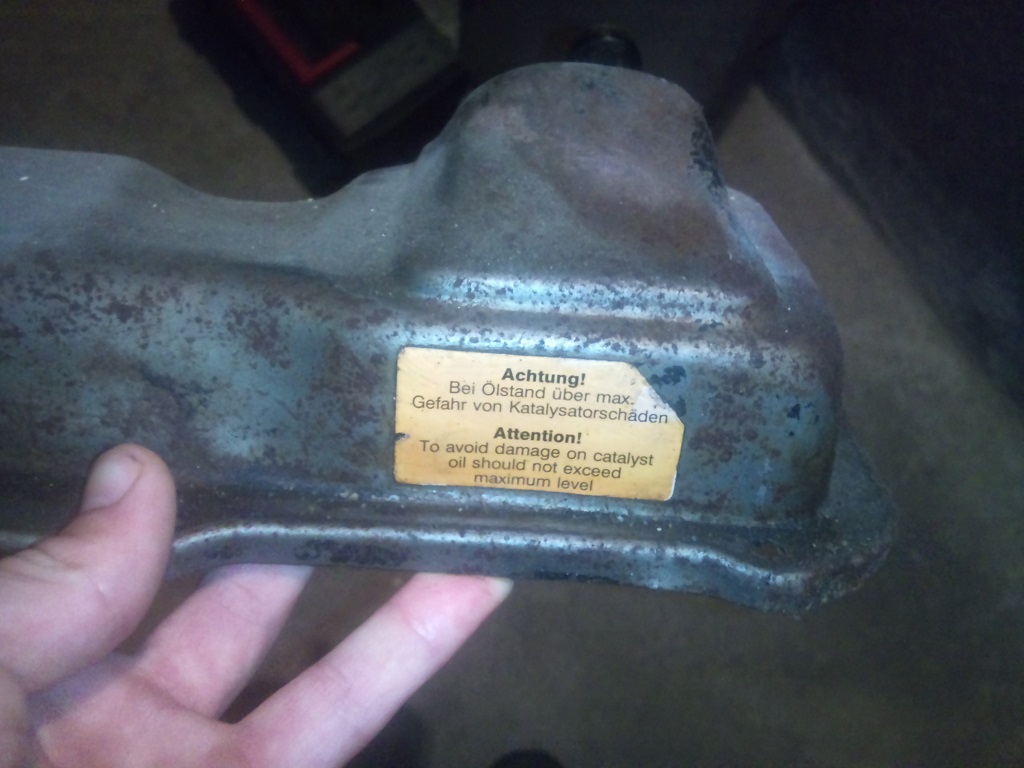

Някой знае ли какво пише на лепенката на капака на клапаните и къде мога да намеря нова, че моята е ужасна?

След малко ще сляза до гаража да ти я снимам,имам я цяла на един капак
Ако държиш на оригинална лепенка си давай на ЛС данните и ще я получиш барабар с капака
