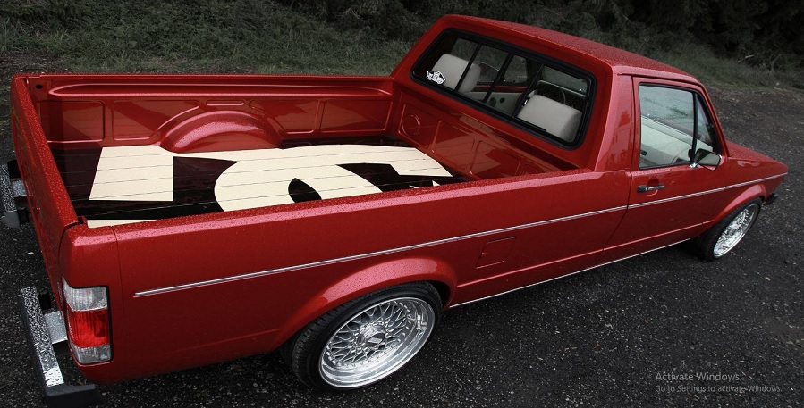

мисля, че някъде в началото бях дал снимка на едно кади, което ми е фаворит и гоня неговия цвят.
това е най-близкия цвят поне по снимка, реално пръскаме с Peugeot 106 bordeaux , но кода е някъде при бояджията и не мога да го споделя в момента.
