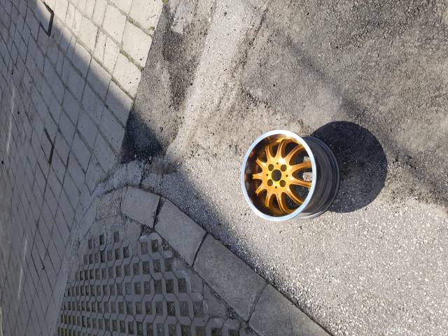

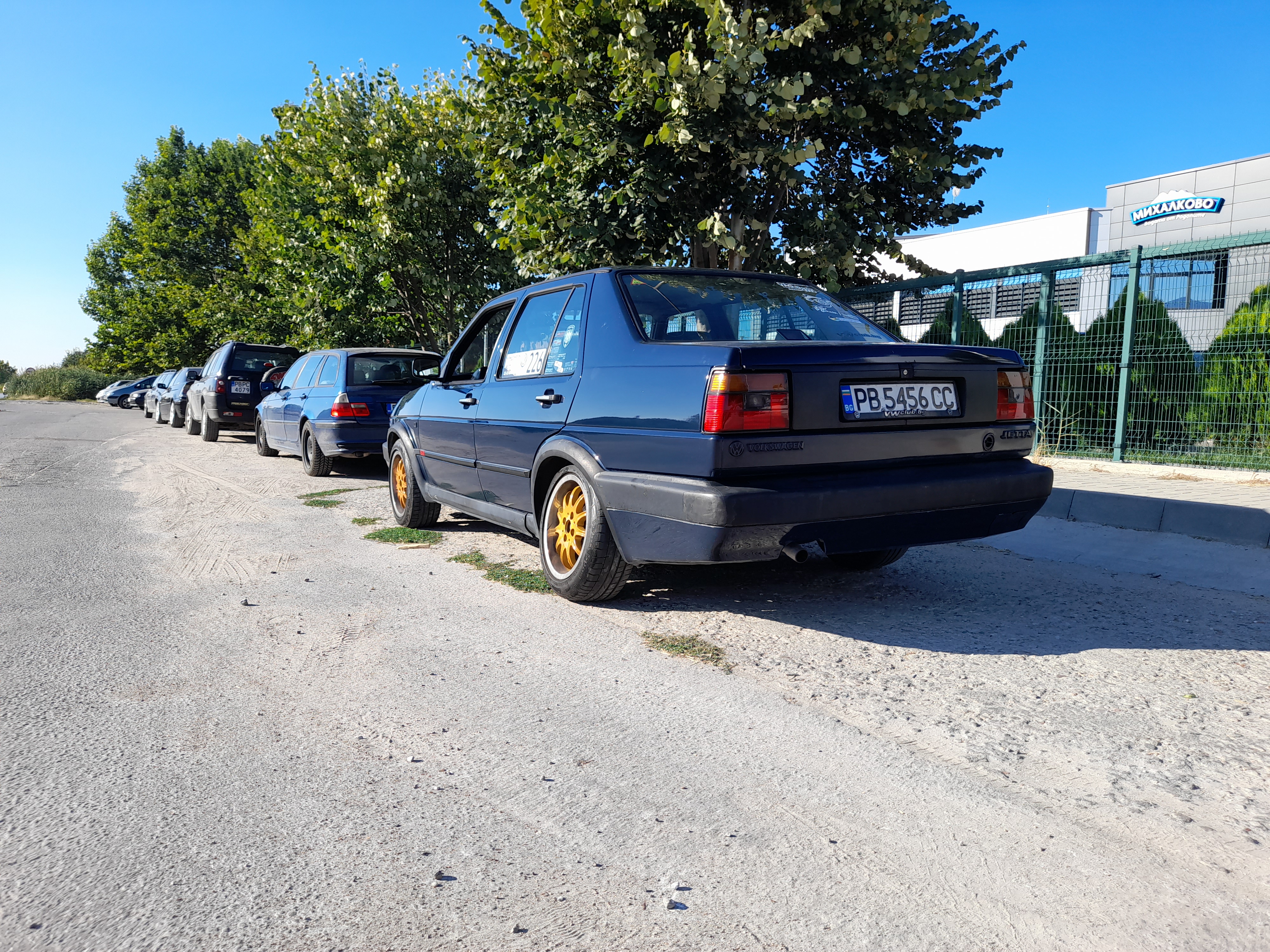

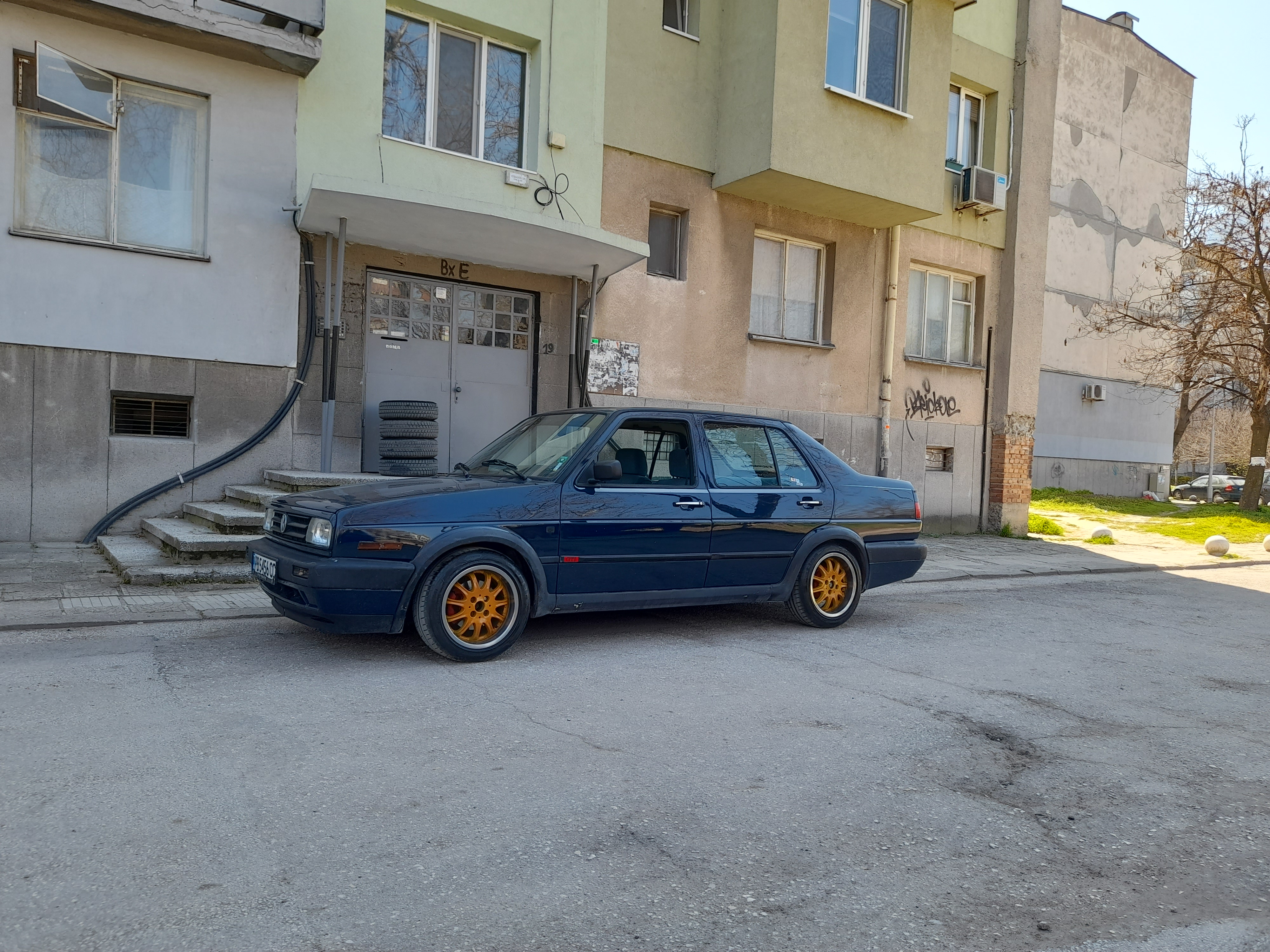

И така първото нещо след фаровете беше джантите бяха боядисани и полирани на ново

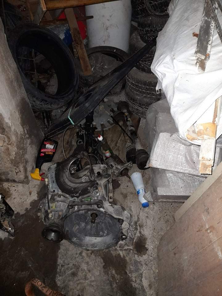

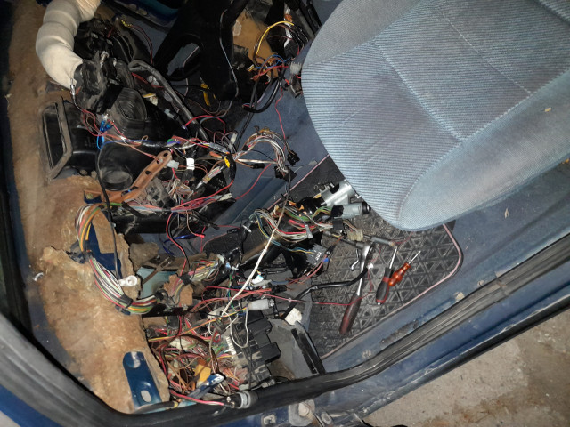

След това автоматика започна да се предава риташе изключваше от скорост а беше обслужвана кутията което ще рече че проблема не е от старо масло а самата кутия е приключила питах на няколко места за ремонт но цената ми се виждаше дооста за това се взе решение да се преине към ръчни скорости :mhihi всичко необходимо бе намерено почистено и готово за монтаж
Най много зорно ми беше с педалите но така и така парнотот ми беше за правене реших да измъкна таблото хем повече мято да има хем и да се направи парното

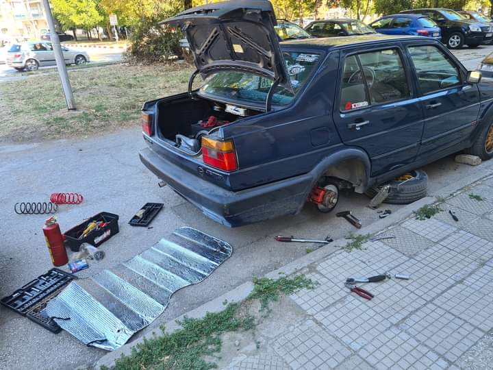

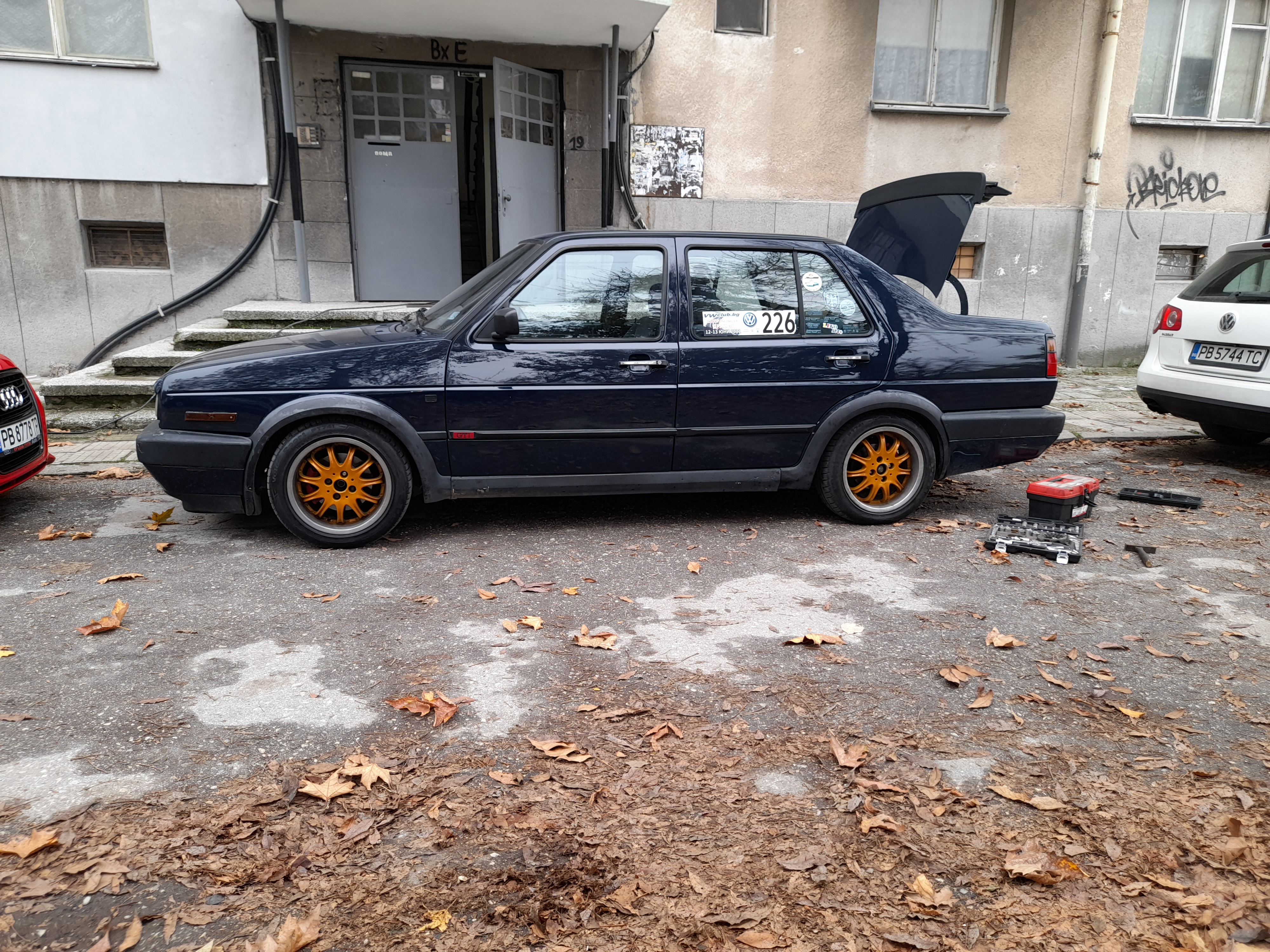

След това последва лек инцидент моста задния се скъса а външно не иглеждаше изгнил последва смяна на моста беше взет друг мост със стаб щанга и го обоудвах със дискове

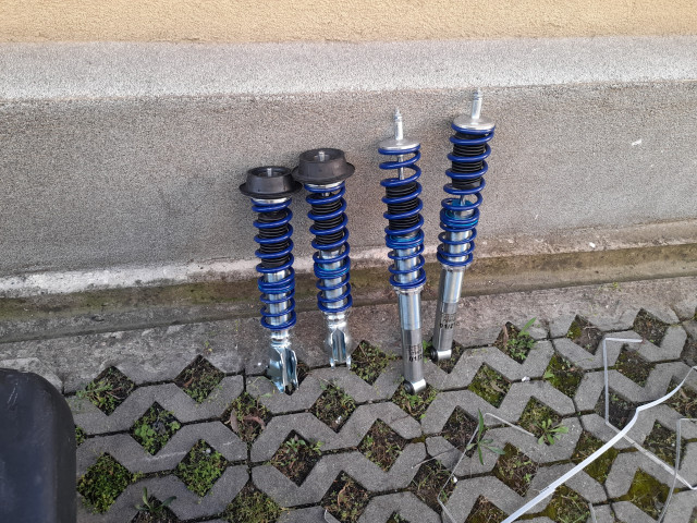

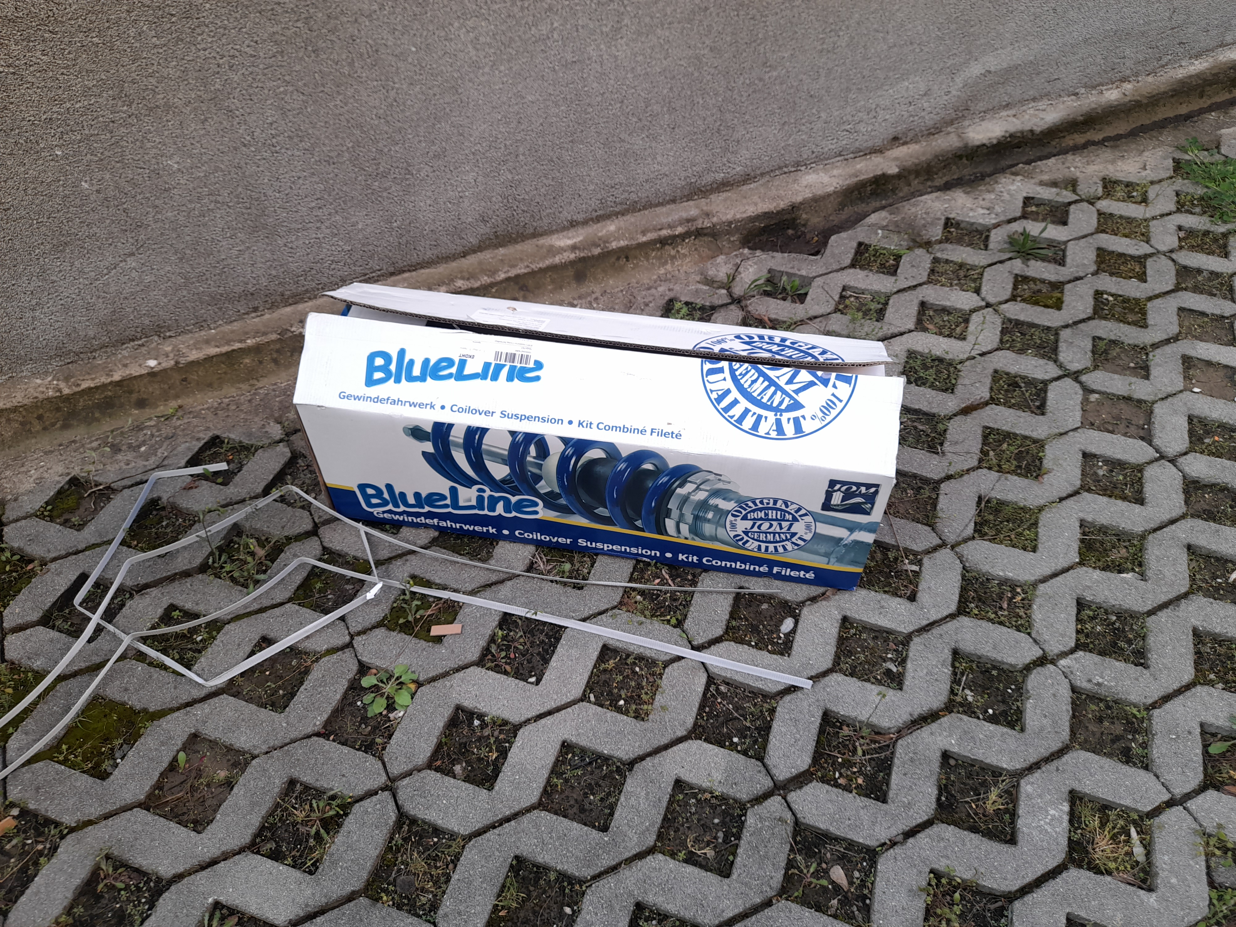

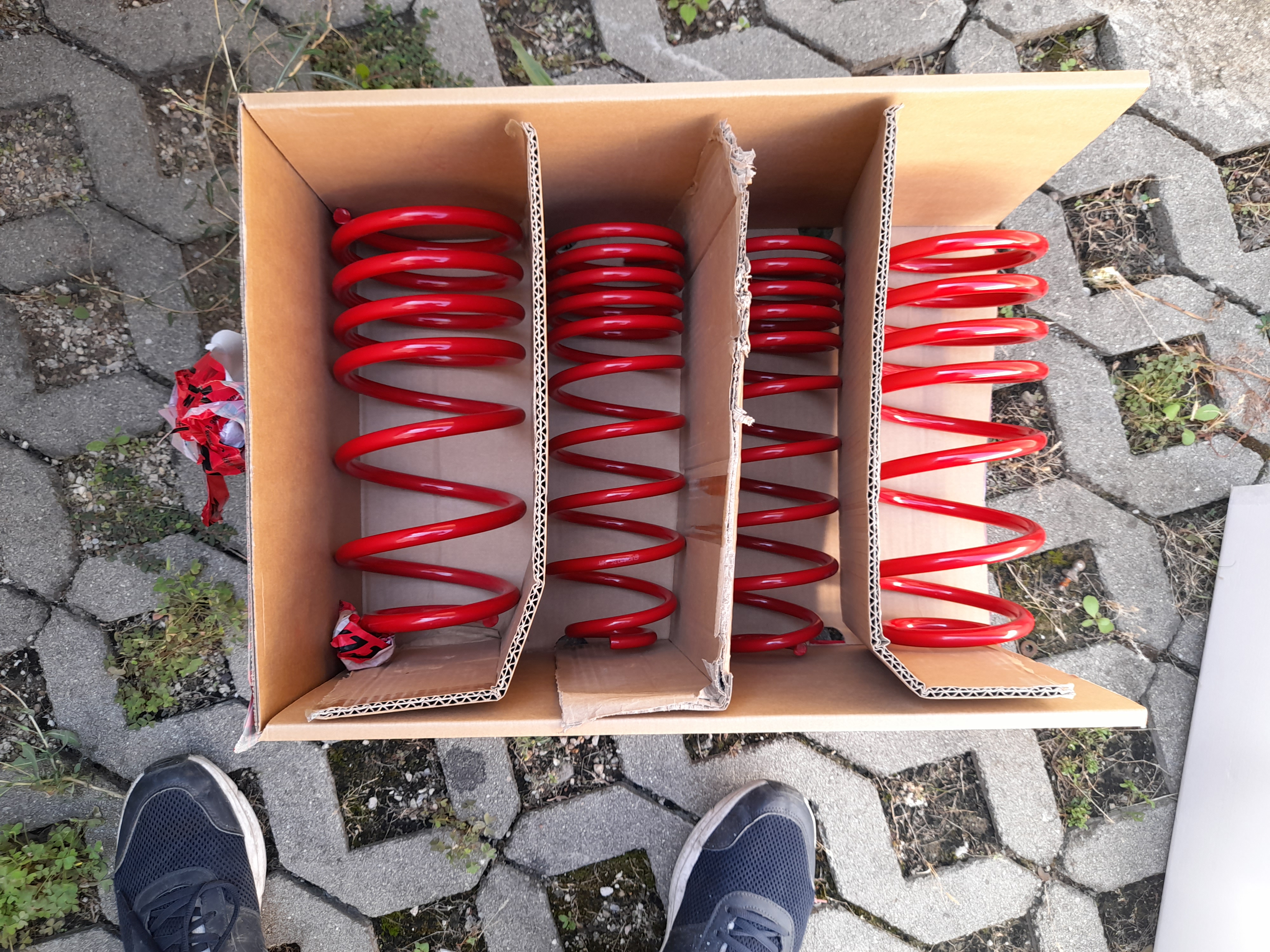

След това последваха спортни пружини спрях се на височина 40/40

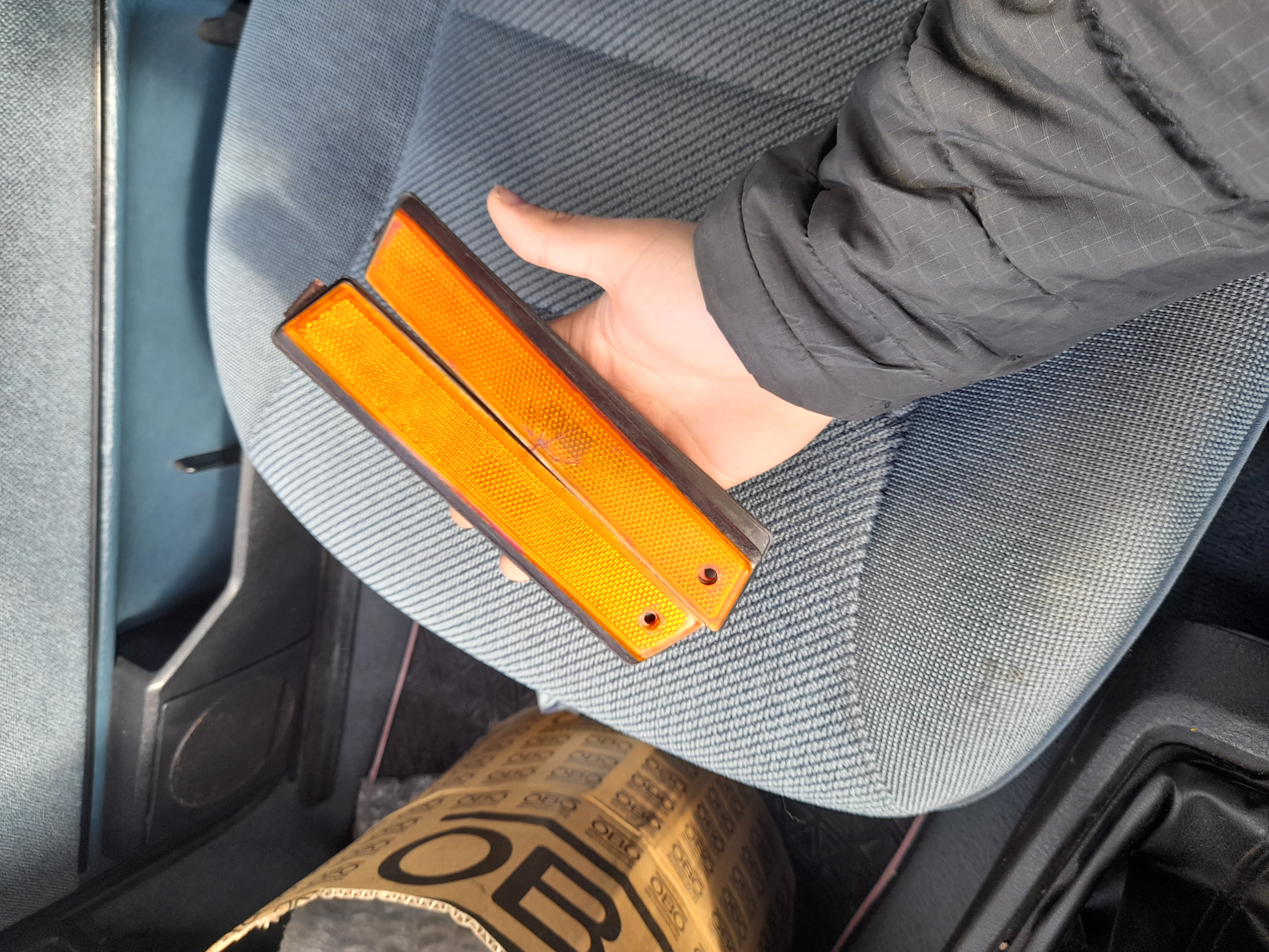

След пружините успях да си намеря най накрая читави сайд маркери

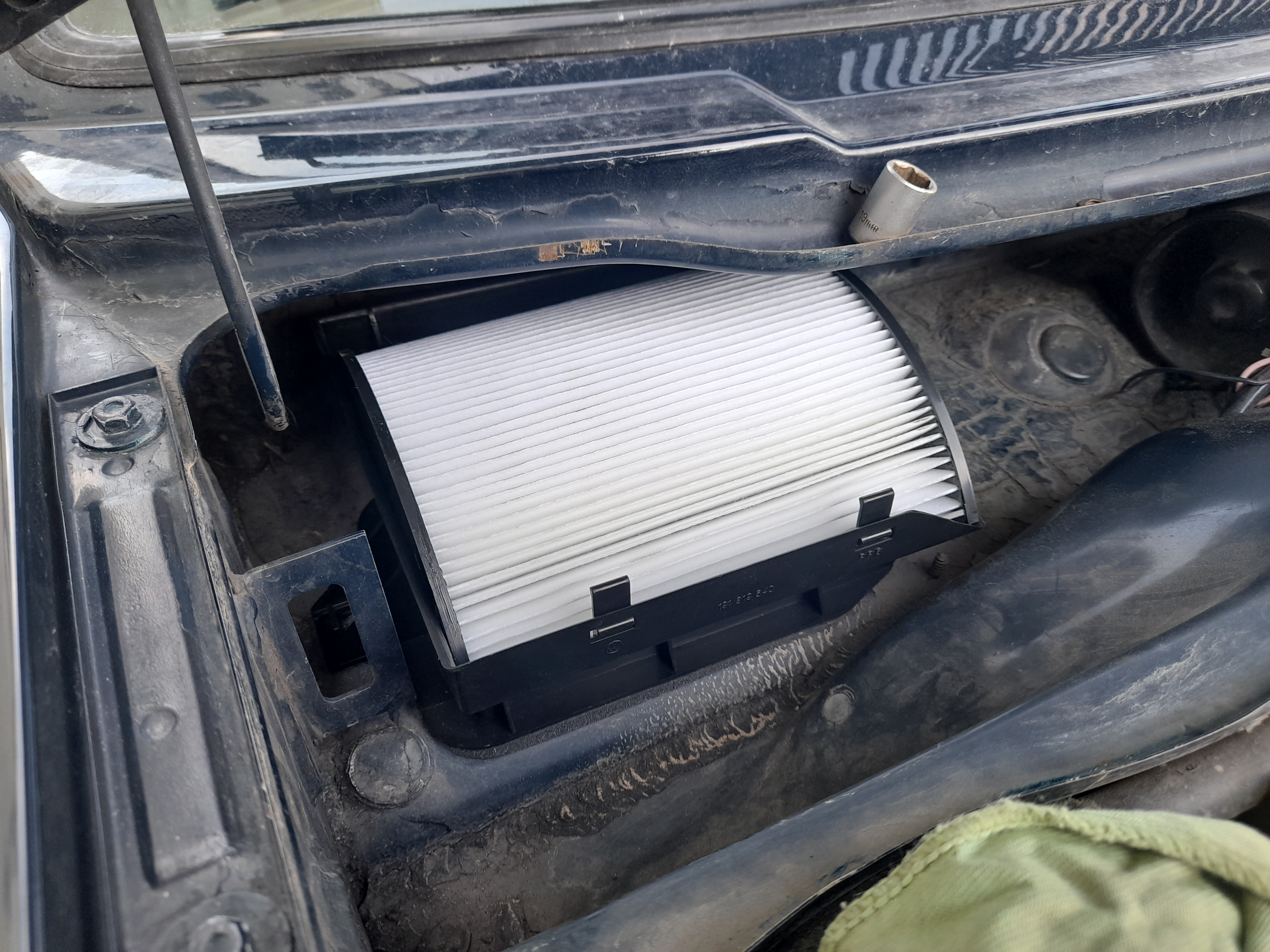

След маркерите благодарение на колегата stefan4o се сдобих с кутия и филтър купе

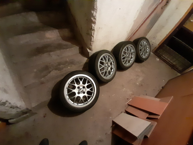

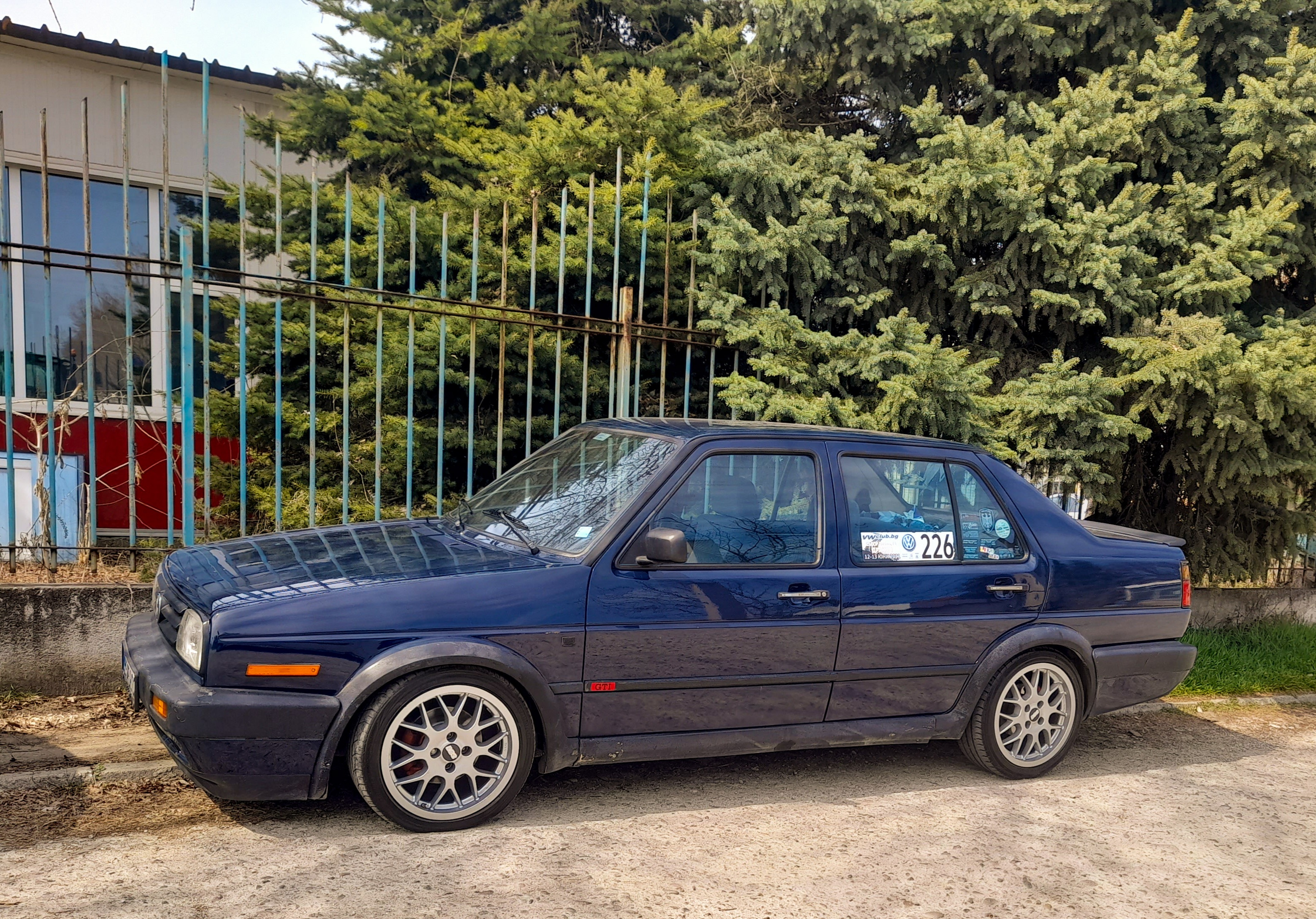

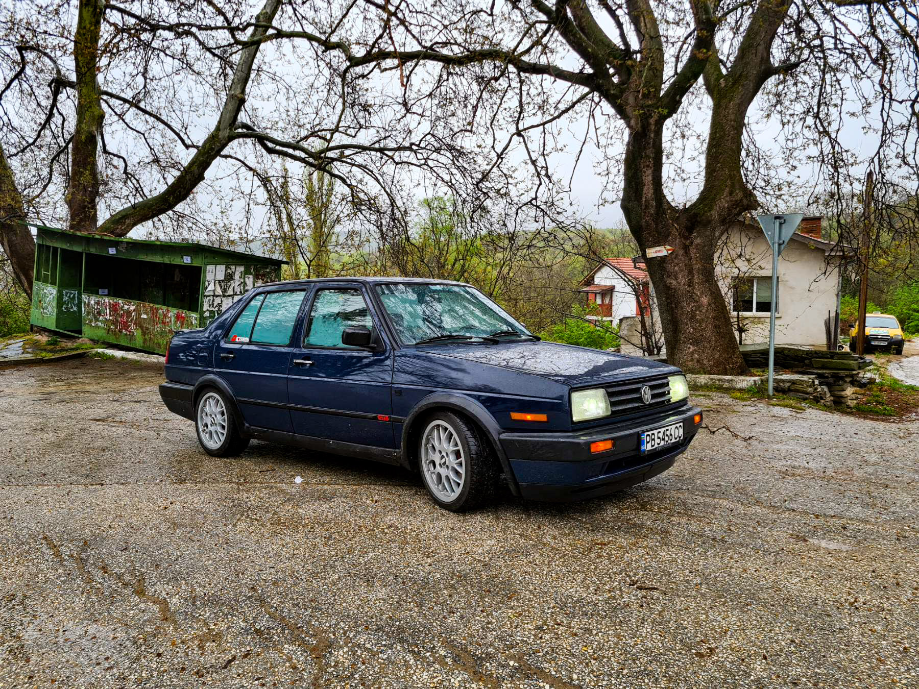

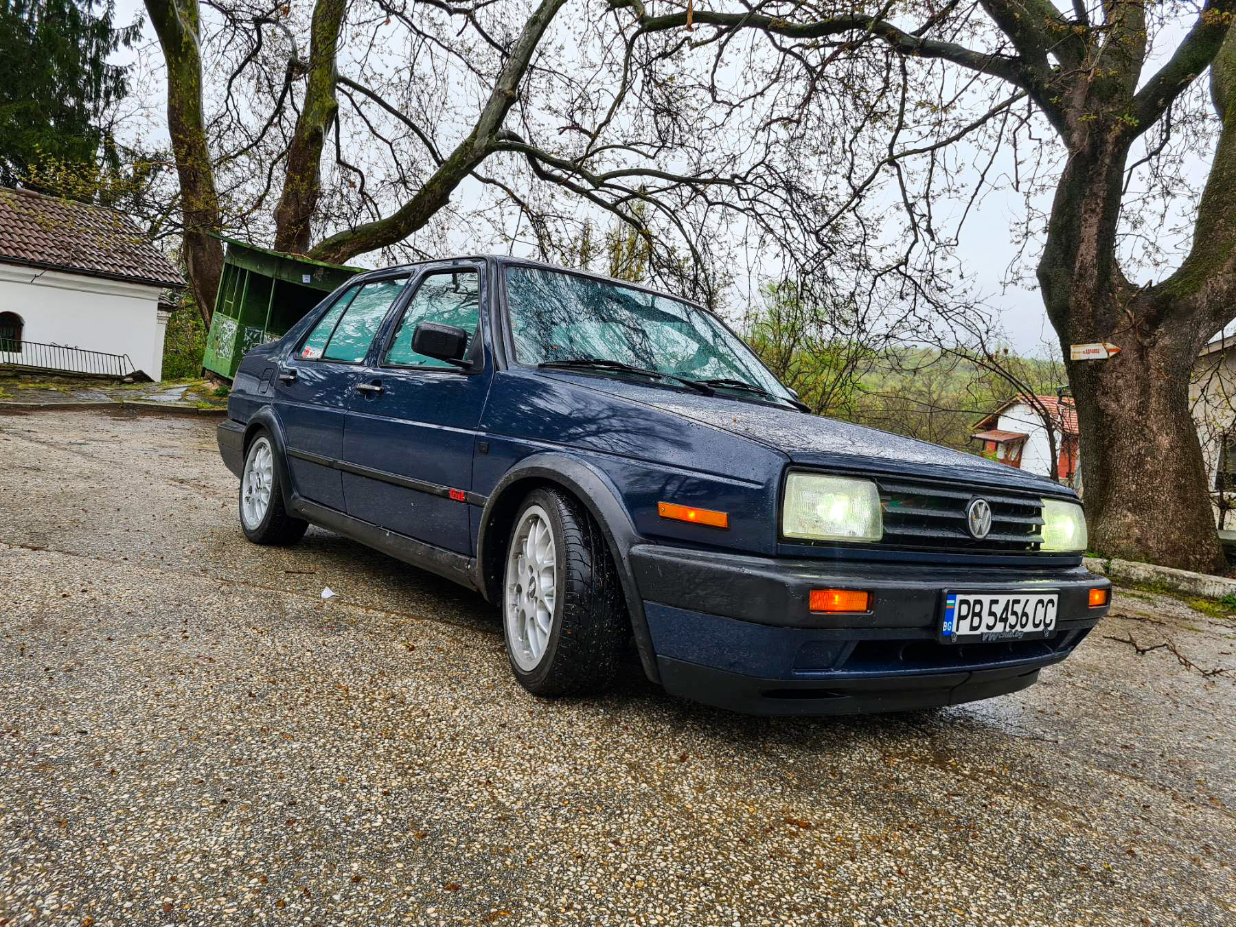

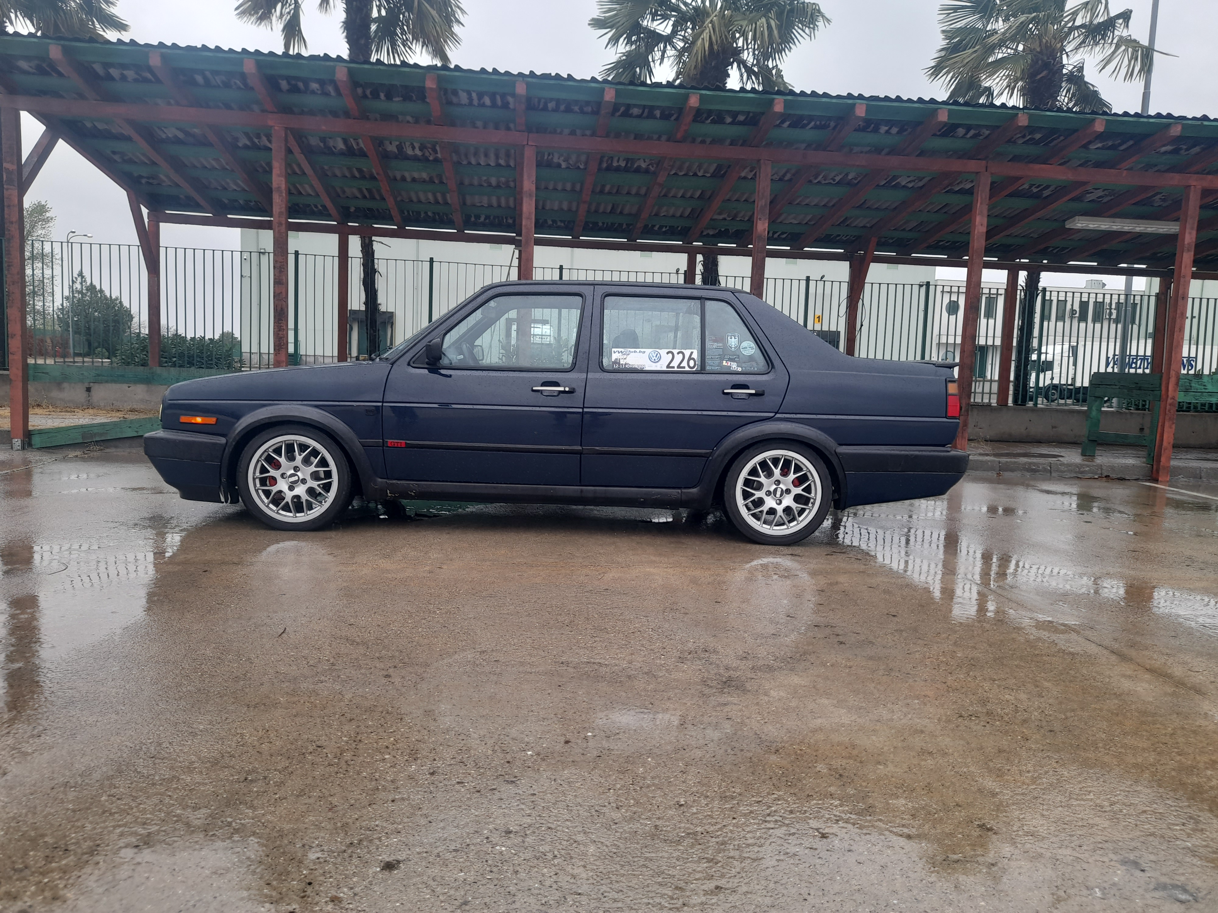

И последното нещо реших че е време за нови джанти и един ден съвсем случайно ми излезнаха едни който нямаше как да изпусна и взех веднага
Модела е BBS RX214 7J ET35 16'
За момента е това :th_up

Тези джанти повече и ходят :th_up Как скъса моста? :mrgreen

Както карах изпука и слушам че нещо взе да жули помислих че се е откачил ауспоха нещо слизам гледам гумата на една страна първия момент реших че е нещо в главината проблема ама като легнах и видях моста че е скъсан

Едно подаръче за баба джета :Mr Green Fun
Събота следва монтаж :smile

Честито и аз търкалях същата марка, две години ако не се лъжа, бях доста доволен от тях. Возят най-меко от всички в тоя клас, имай го в предвид ако ще я тръшкаш на земята.
Гледай краищата на пружините, при всеки един от четирите амотисьора, да са един срещу друг като ги монтираш, имам предвид точно там където лягат на пластмасовата втукла, която разделя малката от голямата пружина. Ако не са наместени, докато караш се появява едно шляпане, или пукане, или чаткане, или кавото там си избереш. :icon_lol

Благодаря :smile няма да е кой знае колко ниска все пак е евридейка :Mr Green Fun благодаря все пак за инфото за пружините ще го имам на предвид :beer

Мнениеот mitko_belata » Нед 17 апр 2022 19:17
Сложихме окачването с помоща на приятели първи впечатления от окачването е че колата за спортно окачване и гуми на 45 височина вози дооста добре и е зверски стабилна като цяло съм доволен заслужваше си инвестицията :love.vwclub

BBS-a от гр.Варна ли го взе колега?
mitko_belata
Мнения: 284
Регистриран на: Вто 19 апр 2016 18:51
Автомобил: JETTA MK2
Двигател: GX
Re: Синята Jetta Mk2 US 1.8GX from automatic to manual gearbox BBS RX214
Мнениеот mitko_belata » Нед 17 апр 2022 21:05
Не колега от Пловдив го взех но ми излизаше същия BBS във Варна
