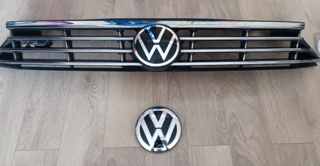

Неделна занимавка , предна фейсова емблема , да отива на задната и на капачките на джантите :)

аз търся предна Нефейсова решетка.... ровя ровя никъде няма. Дали не може да ме посъветваш нещо :)

3G0853651BKZ - Ако това е парт-номера на Вашата решетка,
от Аутодок може да се поръча, ще дойде за 7-10 дни.
Или в Интер карс - на 4 раб. дни след поръчка,
Или от Ауто Кели (Елиткар) - OE VAG за 3 работни дни...
Емблемата е отделно.

borislav_mladenov написа:аз търся предна Нефейсова решетка.... ровя ровя никъде няма. Дали не може да ме посъветваш нещо :)
Дай ми рама да видя какво може да се поръча

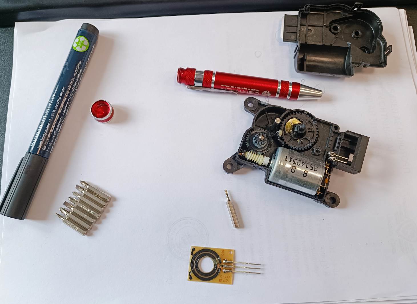

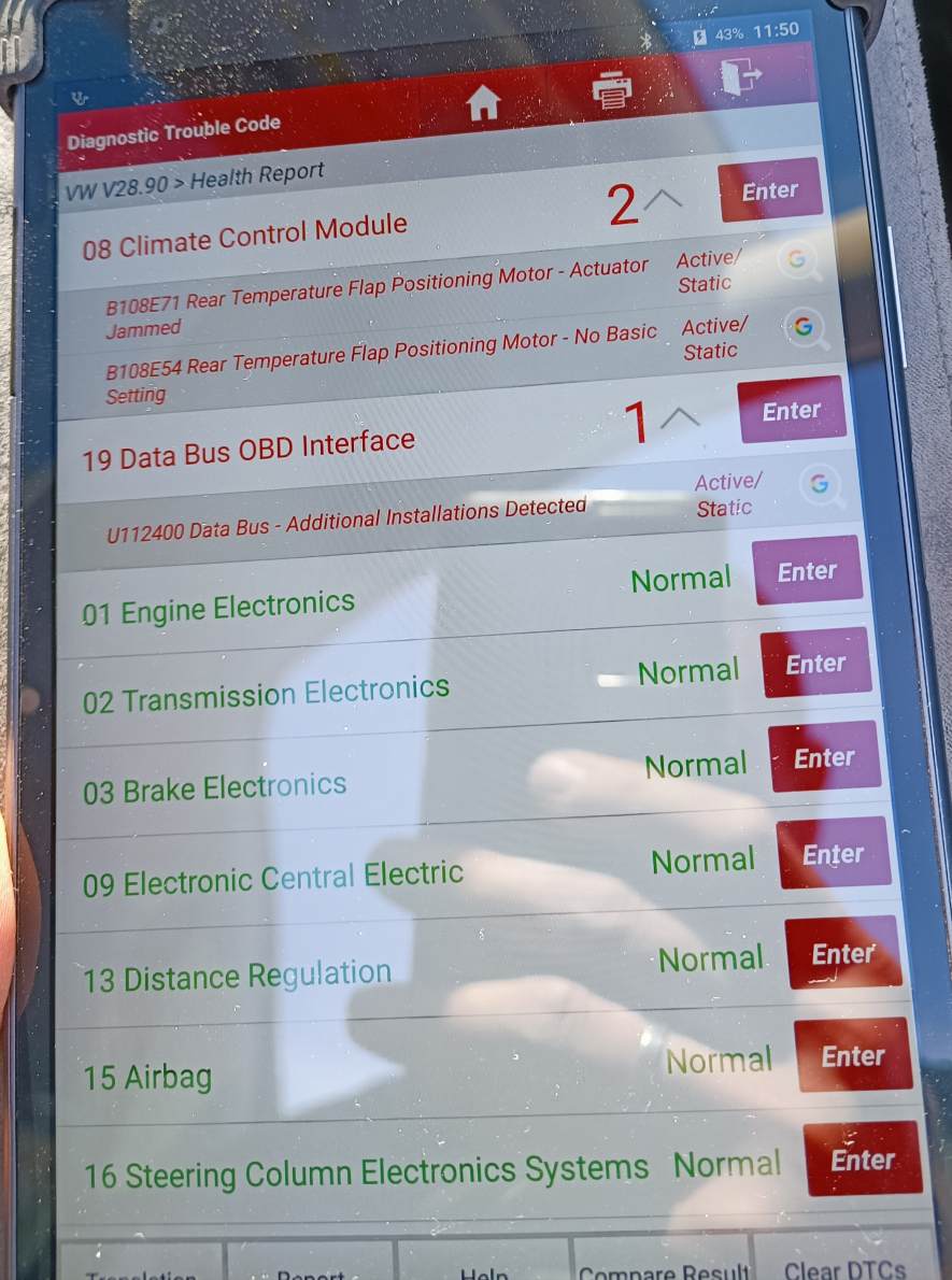

Отделно отскоро, имах проблем с клапата за температурата на задните седалки. Сменя се доста трудно. Моторчето е V137 номер 5 от схемата
Това е грешката, която насочва към проблема
Сменя се пак през тази пластмаса , но се сваля и дясната откъм пасажера. За да се изключи буксата. Доста тегава процедура , един час стоиш в най различни пози наврян долу в педалите. Реално трябва да се развият два винта , но по инструкции в представителството пише "remove dash panel" което е абсурдно за една клапа. Става и без сваляне но си е трудоемко и сложно.
Много важно е като се сменя да се проверят самите клапи дали се движат свободно до крайните си положения. Смених с ново моторче на Valeo. Цената е стотина лева, на оригиналното над 200 , но четох мнения че валеото кара повече.

Така изглежда моторчето отвътре. По други форуми чета, че проблема може да се реши със смяна на реостата с пистите , има разни в Али експрес но аз не бих си причинил повторно кълчене по гръб наврян в педалите за проби с неясен резултат
