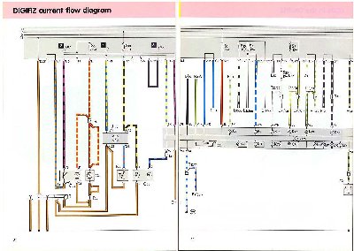

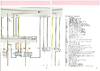

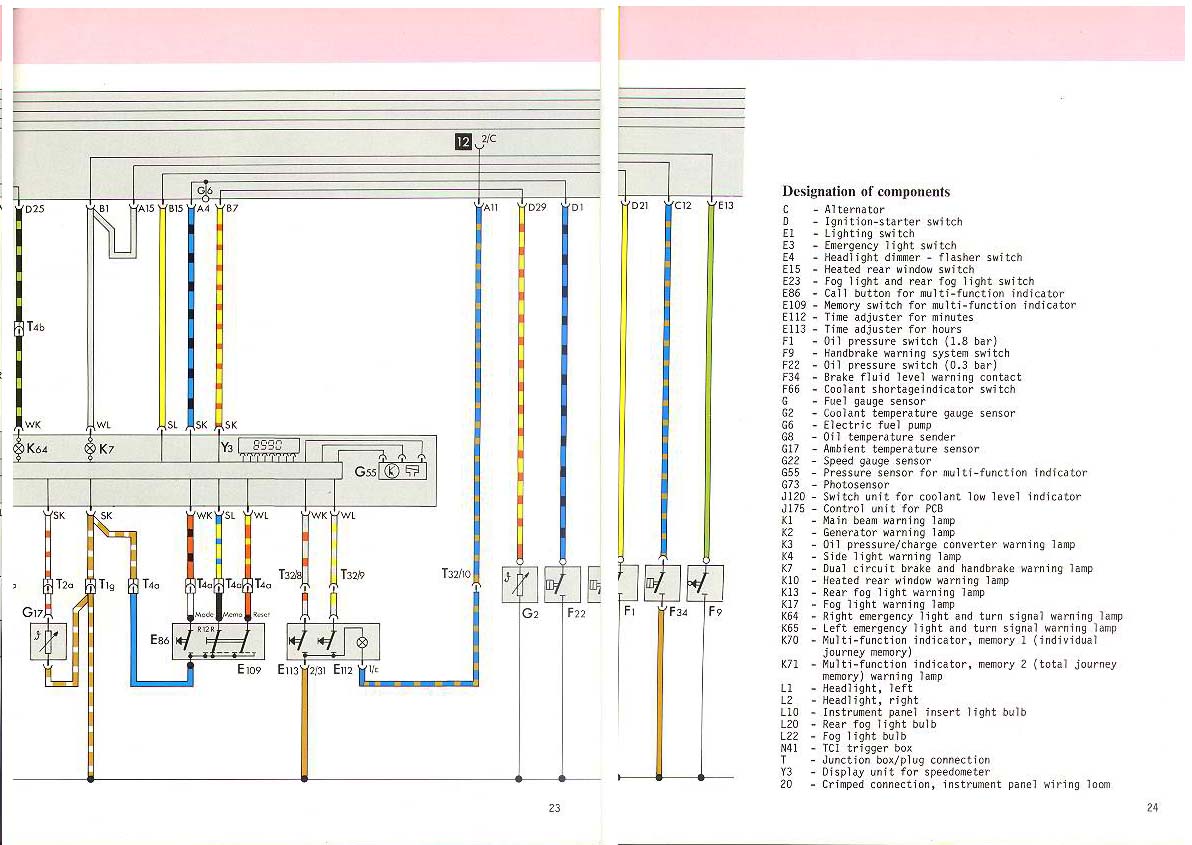

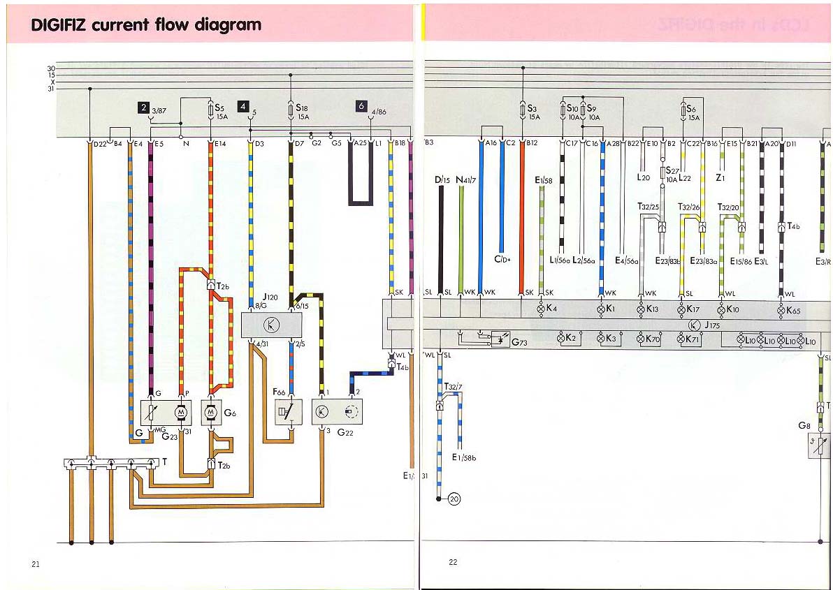

Схемите ги пускам веднага:
Първо официалната схема от ръководството за таблото с цветовете на кабелите и кой къде отива.

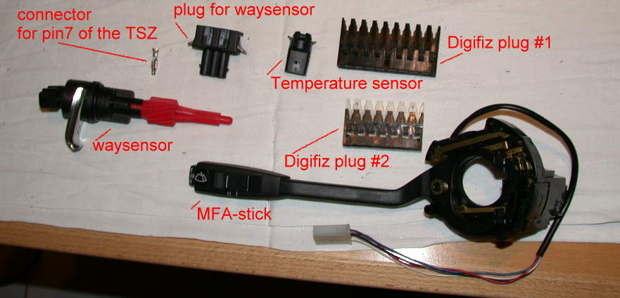

Eто и необходимите части освен таблото:
