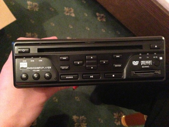

Мой приятел ме зариби на тема DVD видео чрез навито.
За да може да се гледат филми или тв през навито,ви трябва отделен плеър или тв тунер.Къпих нещо което го може и двете
Dietz 85702
Тв по време на каране не става с този плеър.Ако искате да гледате тв,ще трябва да си потърсите друг тунер.Купих точно този ,защото има от всичко от което имам нужда.Сега идва другият проблем.Ако искате да управлявате плеъра през навито а не чрез дистанционното, ви трябва специален мултимедиен адаптер.Той струва само 139€
Ако не държите на тази функция,и ви е удобно с дистанционото, тогава ще се разминете само с 79€
Все още не съм решил коя мултимедия да купя, но мисля че се досещате коя ще избера :)

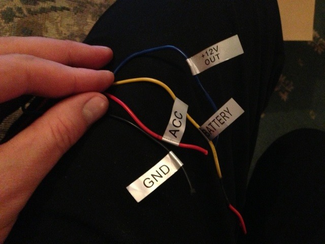

Днес пристигна плеъра.Имам обаче въпрос към хора на ти с електрониката. Къде са свържа синия кабел? На него пише Remote.
Четох някаде,че се свърВа на пин 5 на черната букса,но аз бях с Гамма радио и там на пин 5 е Safe кабела.
delian1978
Мнения: 654
Двигател: ALH 1999
Местоположение: Шумен/Габрово
Re: Golf 4 R32
Мнениеот delian1978 » Чет 07 мар 2013 9:02
Този кабел такак както е означен на снимката е за управление на автоматична антена/усилвател или друго следващо устройство.Може никъде да не го връзваш ако няма да управляваш нищо с плеера.

Дам ,синия е за автоматична антена ,няма как на unit-а да има ремоут :) Remote-а в повечето случаи е синъо-бял
