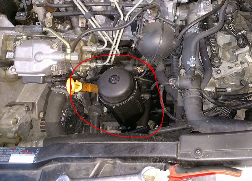

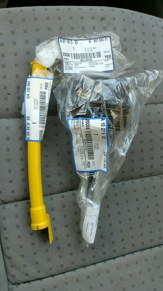

Имах драма с теч от капачката на масления филтър
Купих нова оригинална капачка, купих и ключ за тая капачка, стегнахме на 25N/m и май спря.

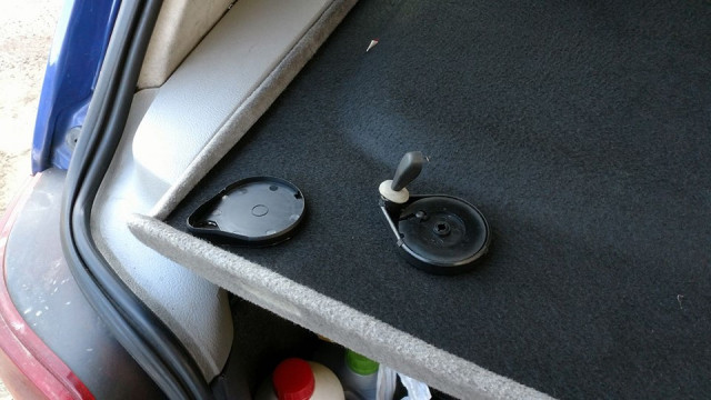

Саше, мерси за пожеланията. Дойде време да реша още един досаден проблем. Нямаше ги въженцата на кората, исках да взема нови оригинални, но VW вече са ги спрели от производство. Взех тия китайчета, не пасват перфектно, пластмасата е трошлива, но с повече внимание се монтират успешно и вършат работа:

Силиконовия спрей на коланите върши чудеса, напръсках моите колани, като малко повечко трябваше да пръсна върху пластмасата на колонката през която минава колана. Общо взето и двата колана се прибираха по десетина сантиметра и спираха. Сега летят като чисто нови, чак не ми се вярва как вървят. :th_up

Не цапа изобщо, просто коланите стават хлъзгави

На голфа за сега съм минал само шофьорския, но се навива със скоростта на гърмян заек :mhihi

Напръсках и моите колани и колегата си напръска и неговите... Ефекта е мигновен и поразителен !
