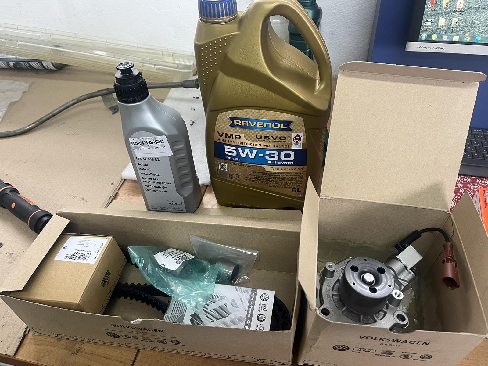

Грешка - P20E800 - Reductant Pressure Too Low
Понеже имах доста задачи, изтрих я набързо и я забравих. Естествено светна и таблото с оставащи 1000км, но и то изчезна малко след изтриване на грешката.
След няколко дни пак светна и вече бях сигурно какво ще видя под капака - любимата нам тръбичка/букса и бялата гадост, наречена адблу.
Вкарах я в сервиза и естествено целия ангренаж е в урея.
И нали обичам ранни смени - на 40000км от предишна смяна, нов комплект ангренаж и водна помпа (друга наша любима част, която не искам да ме вкарва в сервиз). Дали трябва да се сменя ангренаж полят с пикоч, не знам. Спорно е. Уж уреята не е корозивна, но аз лично няма да съм спокоен. Предпочитам да не го мисля.
Айде и смяна на масло и филтър - 6000км от предишна смяна, барабар с горивен.
Смяна масло Халдекс - трябва да погледна колко точно минах, но не са повече от 15-20000км от предишна смяна.
Обслужване панорама.
Спирачна течност - при нея май минаха малко повече от 2г.
Смяна масло диференциали.
Май имаше и още, ама вече забравям :biggrin

И естествено, оказа се, че водната помпа е капела по малко. На 40000км, сменяна в порше, оригиналдЪ :censored2
Работата е, че ми падаше леко нивото на антифриза (някъде малко над минимума) и ако не доливам, не пада повече. Долея ли, след някакво време пак го загубва това малко количество.
Явно с антифриз на максимума се вдига с малко налягането в системата и помпата изпуска малко. Пада нивото, пада налягането и спира да капе.
Проблемът е, че помпата в някакъв скорошен момент внезапно си заминава и се оказваш на репатрак :confused
Тъ, добре я сменихме. :confused
Нещо, което забравих да спомена в предния пост. Сменихме и ремъка на маслената помпа.
Там интригата не е в самия ремък. Той излезна чисто нов, без никакви следи от употреба, както писах в темата за обслужване.
Въпросът е, че майсторът е забелязал много леко омасляване около семеринга на коляновия вал. Той върви заедно с пластмасовата преграда и се сменя, когато се сменя този ремък. В случая сменихме ремъка, защото трябваше да се смени семеринга :icon_lol
Струва около 250лв. Ремъка е някаква нищожна сума. Но е хубаво да е обърне внимание при смяна на ангренаж, дали има омасляване. Защото иначе става двойна работа/разход.
Тък е уместен въпроса, дали в Порше щяха да обърнат внимание?! Дали преди 40000км не е било също омаслено, но пропуснато?!

Преди нова година сменявахме ангренаж на един тигуан 2.0 дизел, пластмасовата дивотия със семеринга на вала се изкривява и пова да омаслява в областа в която ляга на нея картера. Смяната е задължителна ако се види омасляване, щото така или иначе ангренаж е отворен да се сменява.
По официалните сервизи ползват едни ръководства за ремонт и каквото пише там, само него сменяват, ако сменяват. Ние като сменяваме ангренаж задължително купуваме и семеринги и всички прилежащи гарнитури водещи до течове на масло, за да не вършим двойна работа след 20 хил км примерно. Хема сме си свършили работата, хем клиентът няма двойни разходи за труд и всички са доволни. Явно в официалните не мислят така
