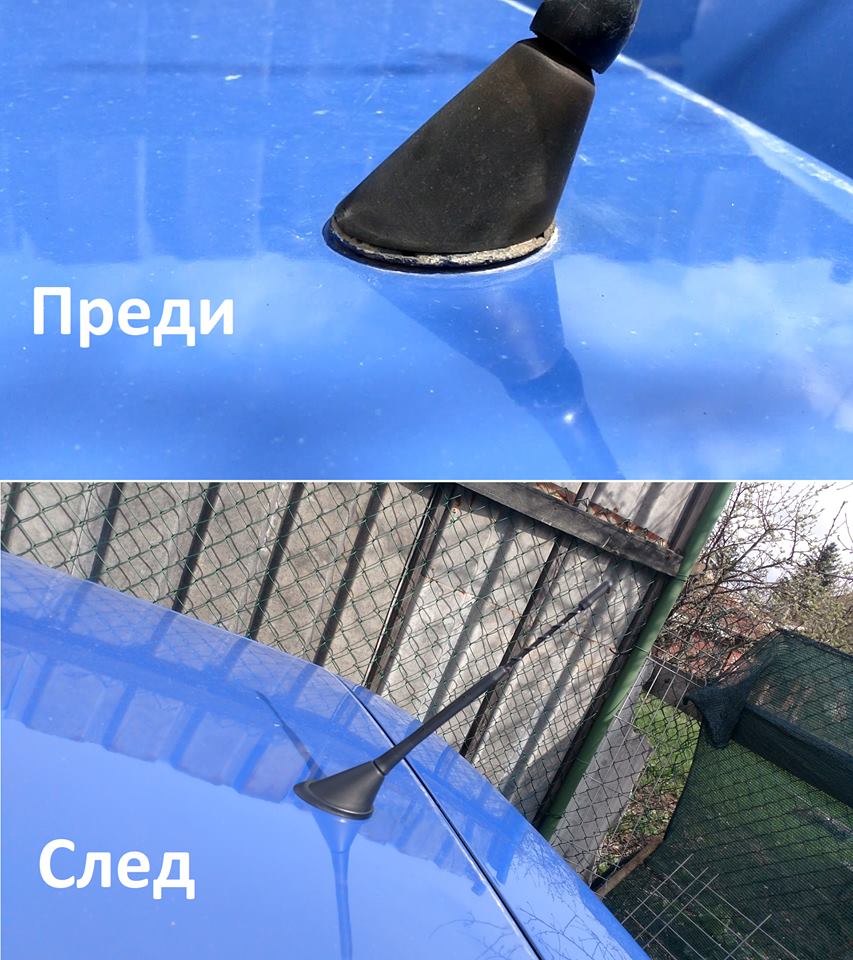

Отметнахме още един дребен и досаден детайл.

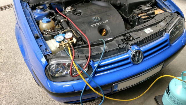

Изпадна един нож от от V6 на далавера:
Най-накрая открихме и проблема с климатика, беше спукано ТРВ-то бежду едното болтче и тръбата.
Сега вече има студ :biggrin

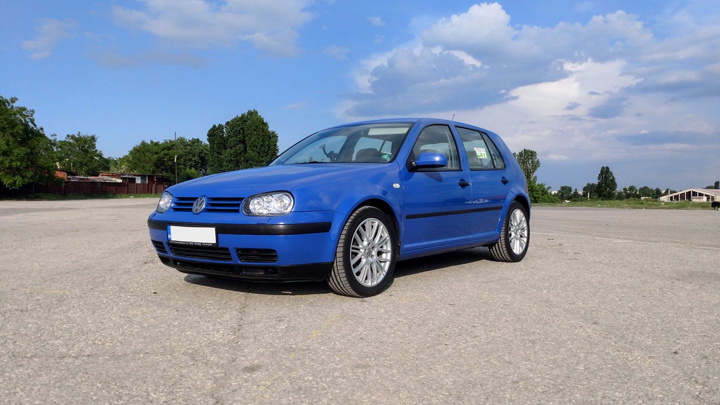

Как се събират 4 джанти и 8 гуми в Голф 4? Трудно, но накрая някакси пак остава място :mhihi
Вече и с лятната визия с новите галоши :biggrin

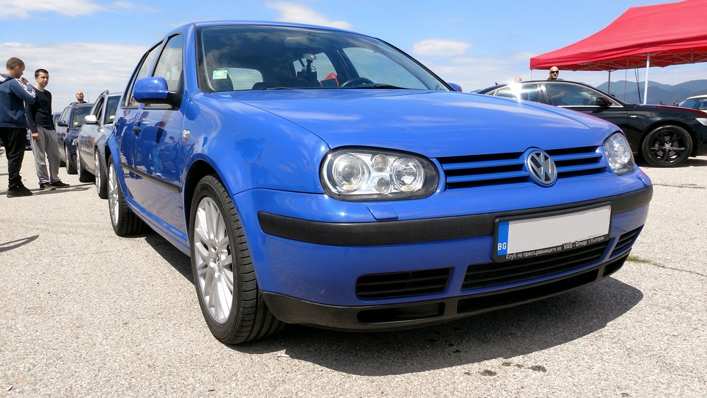

Отидох на драга в Сливен по работа и реших да я пусна с идеята да даде ниска 17-ка. Още на първи опит задачата бе изпълнена

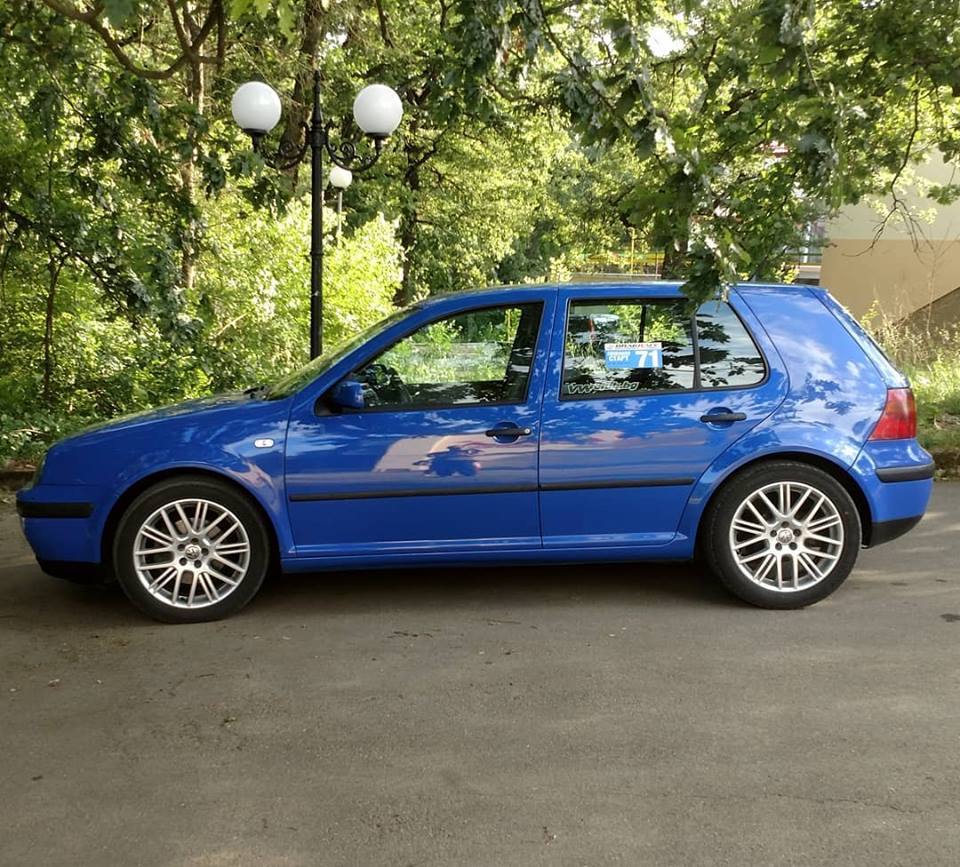

С новите гуми се държи добре по планинските преходи. Обухме я в KUMHO ECSTA PS71 225/45R17 94Y XL. Очевадната разлика между 94Y XL и 91Y e в дебелината и твърдосста на борда, все пак реших да взема XL модела да пазя колкото се може повече джантите макар и да е за сметка на возията. Все пак това е Голф и возията е кофти по подразбиране :mhihi :mhihi :mhihi
