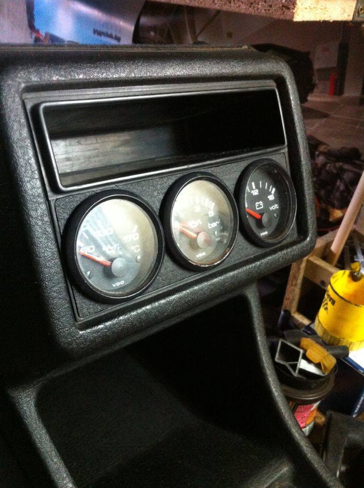

Зимата обикновено се сещам да си пооправя интериора и особено уредите,осветлението на копчетата и т.н.
Миналата зима си монтирах 3 уреда на мястото на пепелника в барчето и бяха така до вчера.
След като взех една корса на жената да се учи на нея :smile и видях че е супер удобно централното дисплейче на което показва час,дата и външна температура...и нямаше как да не си поръчам едно от OLX за двойката.
Естествено първата работа беше да го направя да свети в оригиналния зелен цвят като на VW
После му направих една обща конзола заедно с тази с трите отвора на уредите и термометъра и часовника.
Тука е на шприц кит и има още работа по него докато заприлича на нещо.
Идеята е да заприлича на нещо такова.

Иначе успях да сглобя новата конзолка от опел и уреди в едно.
Ето така изглежда след пръскането с фина структура.
Тук вече със сглобени уреди.
А така е от зад.
Общо са 8 кабела за всичките уреди,температурни датчици и т.н. и за по-лесно им направих една обща букса с мъжко-женско за по-удобно когато трябва да се сваля барчето.
