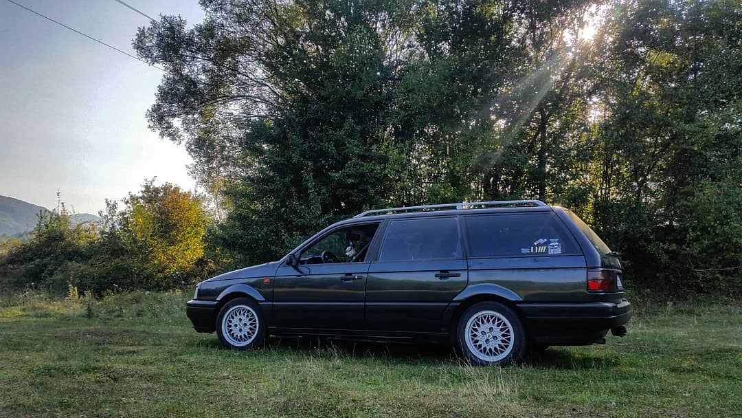

Направо бартеросвайте джантите :)

Жълтите на пасата отиват повече

Аз съм на обратното мнение. За мен става малко цигански стайлинг.Хубав, тъмен , изпънат и изведнъж пльос, жълти джанти...

Пасата си остава с BBS-а, хванала ме е крастата от както му взех първите и вече връщане няма..
Джанта ли ще е, само BBS.

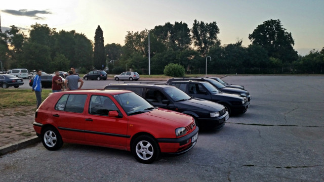

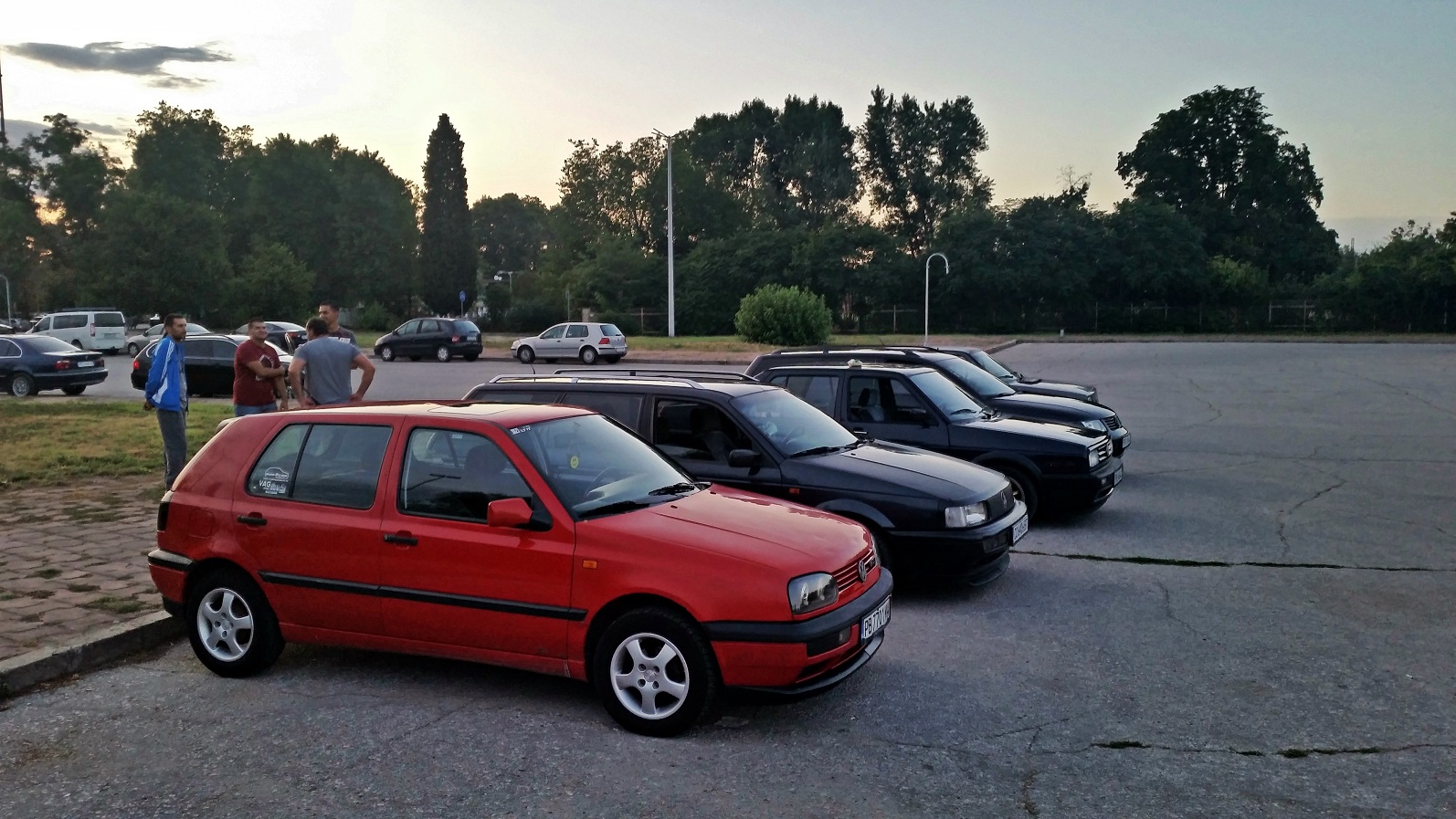

И въпреки проблемите с газовата, сипах малко бензин в резервоара и неделя вечерта с @mitko_belata направихме една сбирка на Гребната.
Запознахме се най-после и с колегата @ToTo_Sm
както и с още няколко VW ентусиаста.
Присъедини се към нас и една ударна TDI група от няколко Golf IV и два Seat-а, които казаха, че в Тракия има друга сбирка.
След малко мохабет и безпощадна атака на комари, трима от нас решихме да се метнем до Кауфланд Тракия.
Там за пръв път видях Supra на живо и макар да беше автоматик, звука на редовия JZ шестак беше уникален...

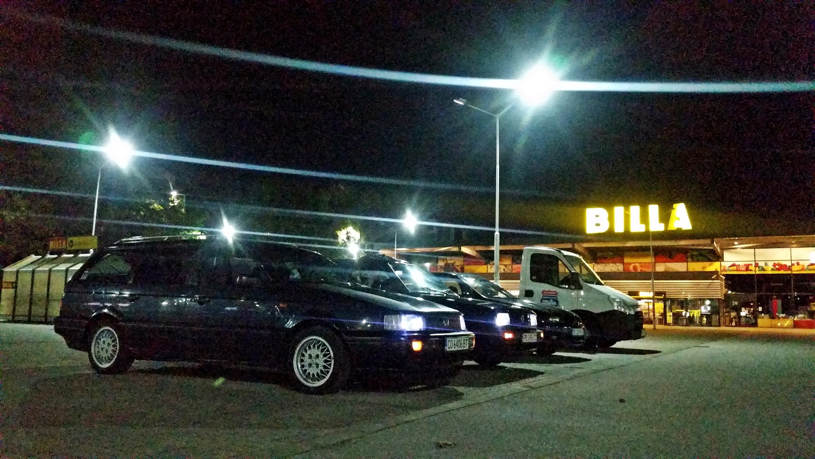

Постояхме малко, след което приятел на Митака се обади, че е в Пловдив.
Качихме се в колите и хайде на третата за вечерта, вече мини сбирка на паркинга на BILLA.
На другия ден, беше време да се погрижим за проблема с газовата и след малко ръчкане от момчетата в BRC сервиза за АГУ, Бако пак мина на икономичен режим.
както и с още няколко VW ентусиаста. Присъедини се към нас и една ударна TDI група от няколко Golf IV и два Seat-а, които казаха, че в Тракия има друга сбирка.

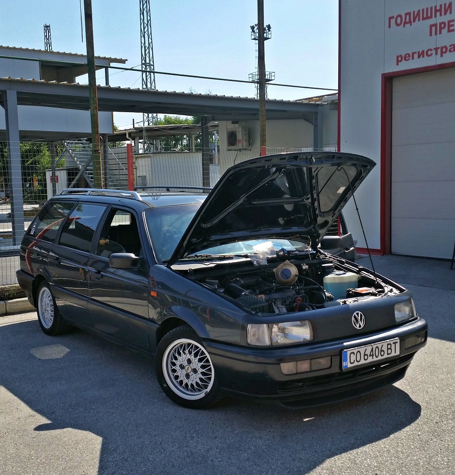

Хубаво си изкарахме с Баковия в Пловдив.
Дори и след малкото проблемчета, настроението не спираше да бъде на макс.
Но, за съжаление, всяко хубаво нещо си има и своя край..
Четвъртък вечерта, се отправих в любимата ми Тракия, за последната ни нощувка в топлия град.
На следващия ден си казахме чао с приятелите и хайде обратно в планината..
Свалих багажа и понеже беше петък (ден на майстора), веднага измих колата и свалих най-после очукания калник.

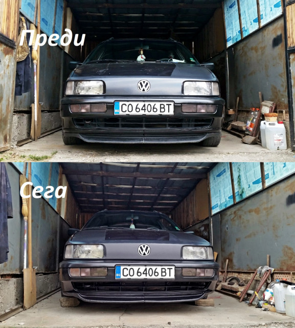

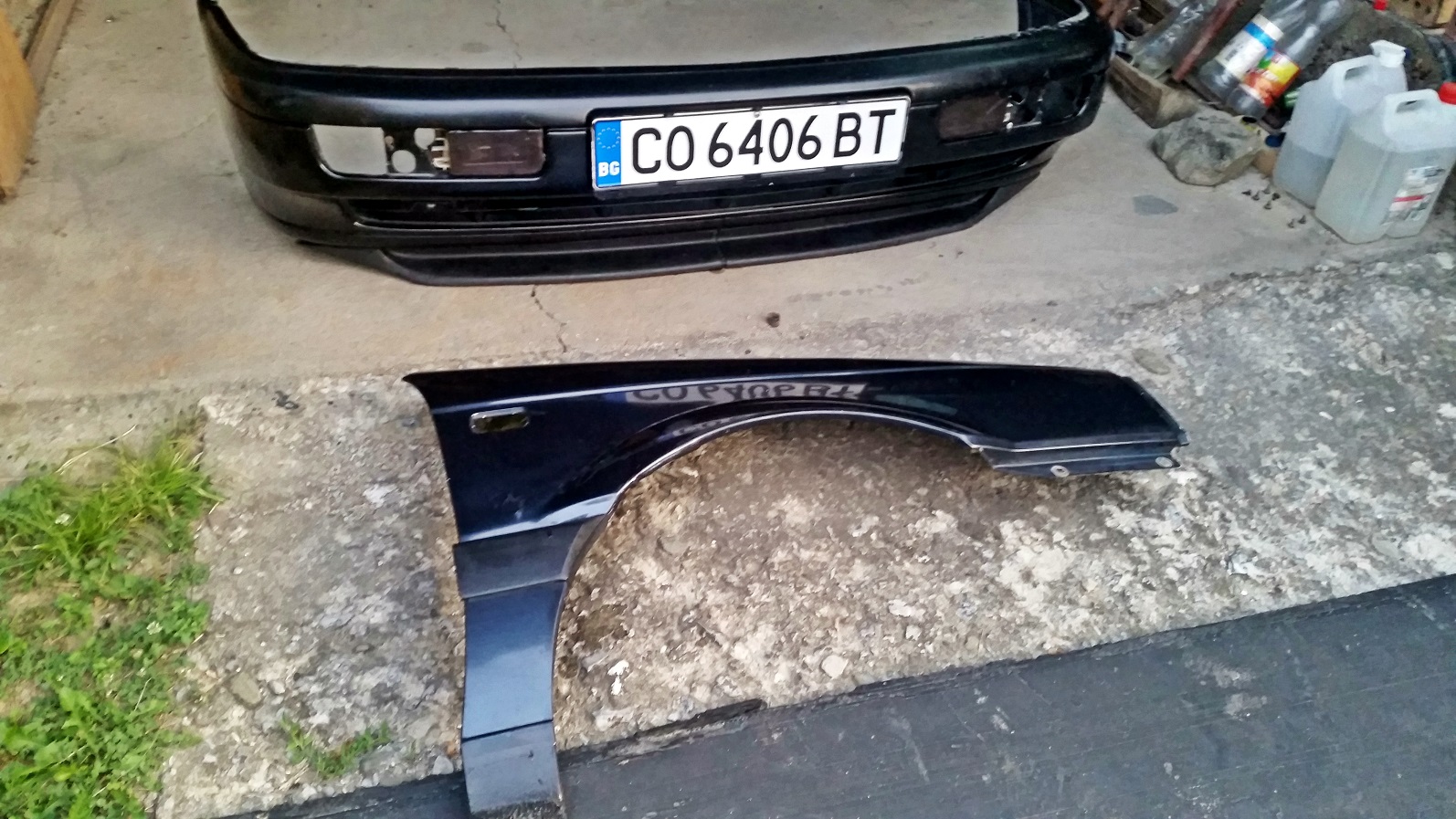

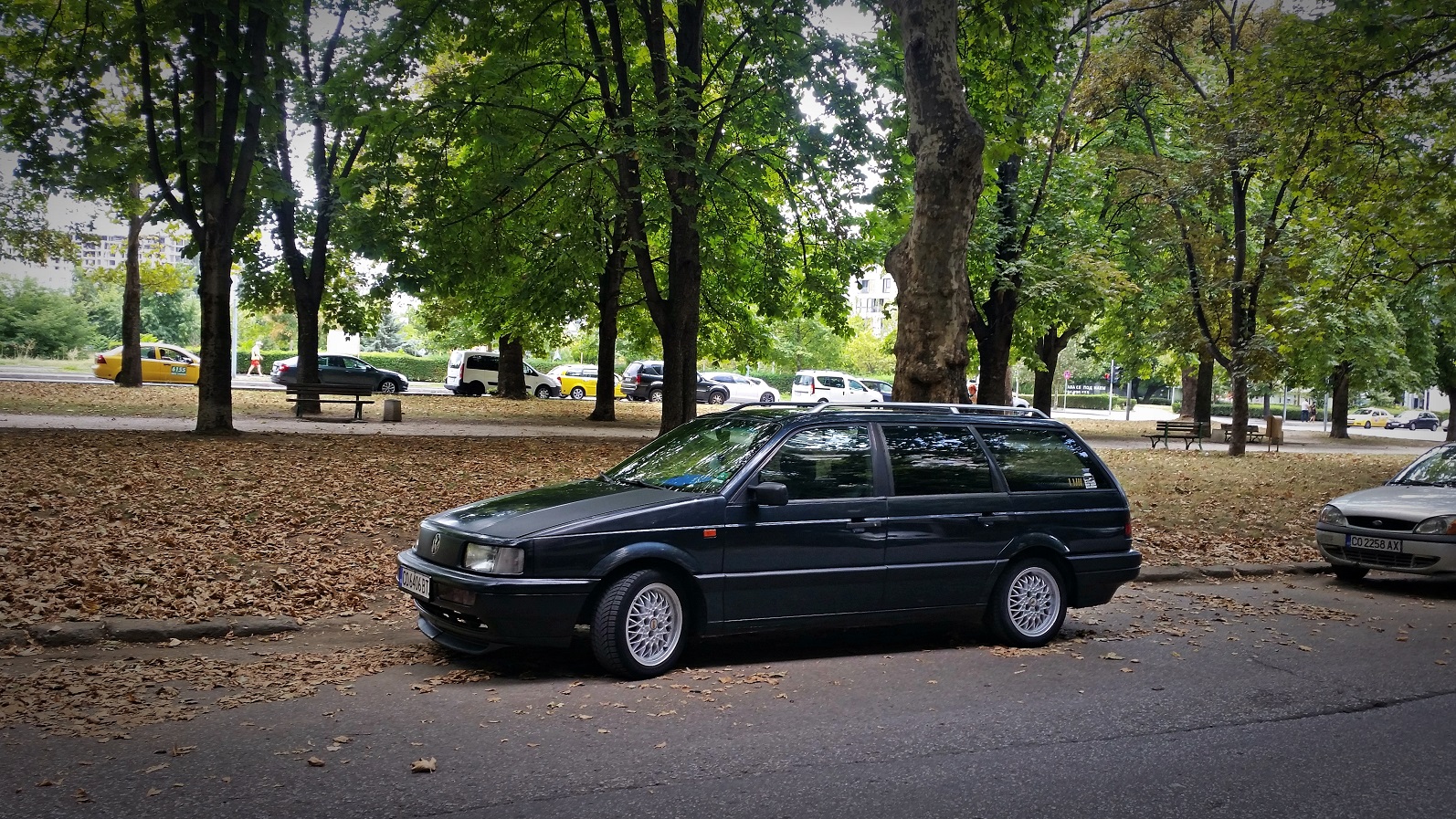

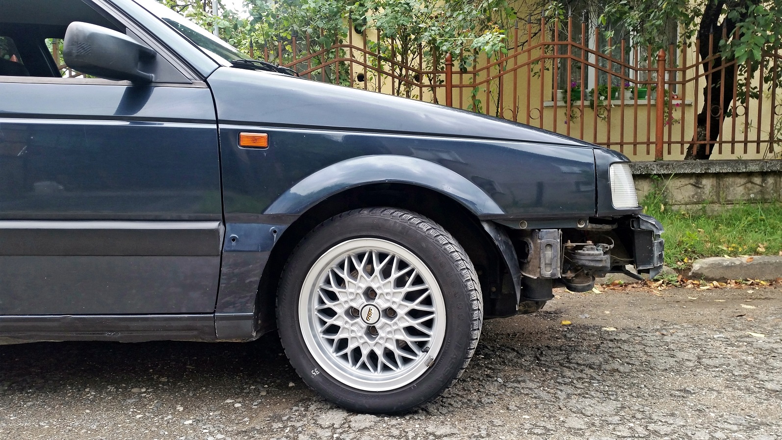

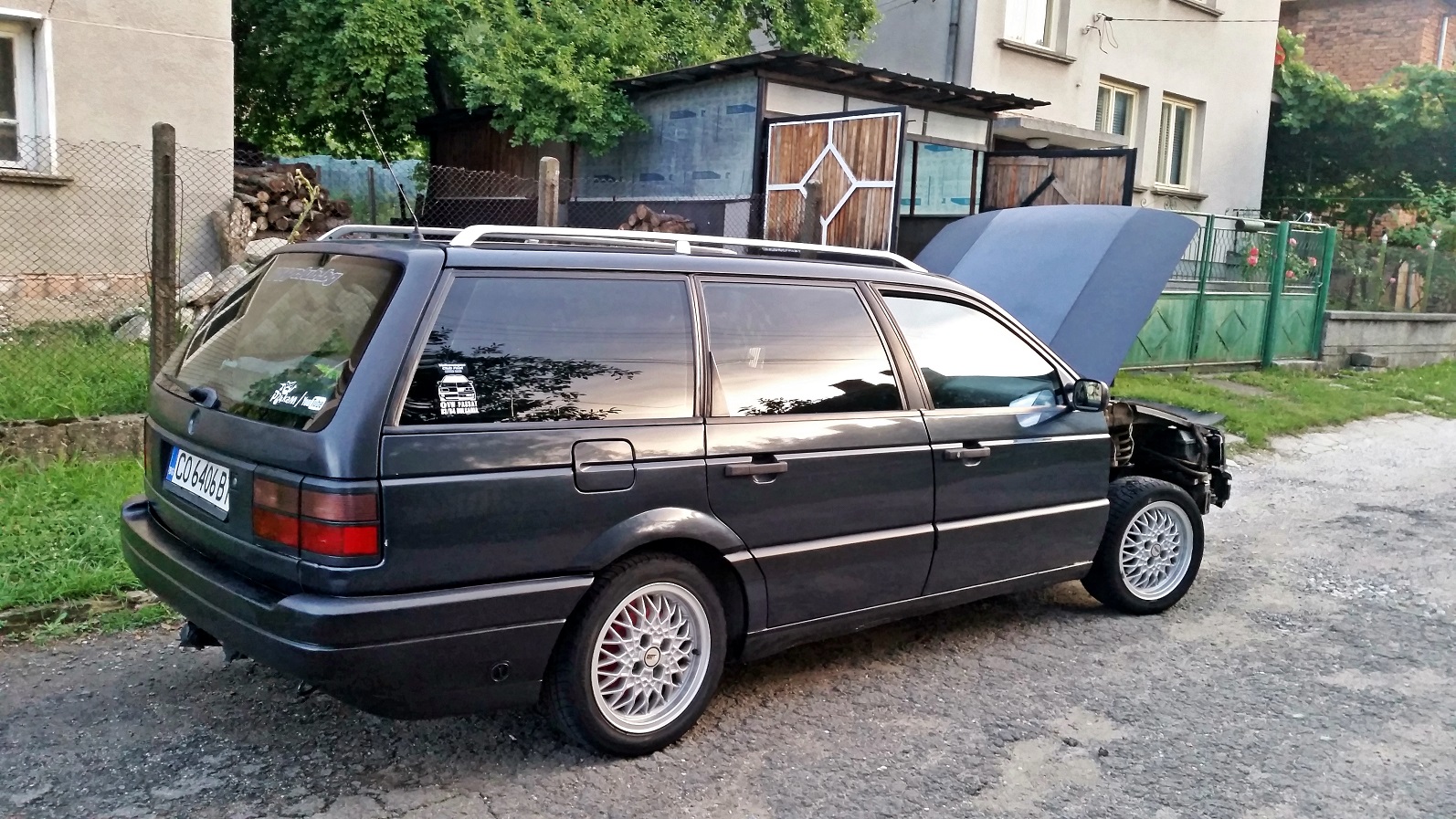

Вчера се отправих към гаража и сглобих обратно Бако.
Има леееко разминаване в боята на новия калник, но важното е, че вече не е огънат.

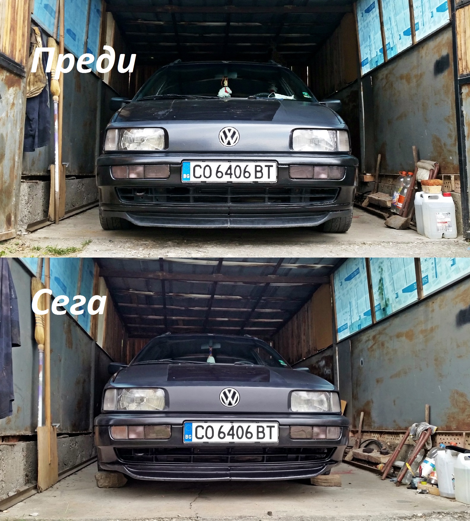

Преди да сложа бронята обаче, се заиграх с Б3 ножа, понеже ми писна да стърже и да се кърти всеки път, като изкарвам Бако от гаража..
Захванах го този път не в долната част на Б4-ковия лип, а отпред. Ударих му и една боя да се поосвежи и хайде обратно на колата.
Малко се получи ръб в краищата, но какво да се прави...
Ето малко сравнение как седеше преди и как е сега:

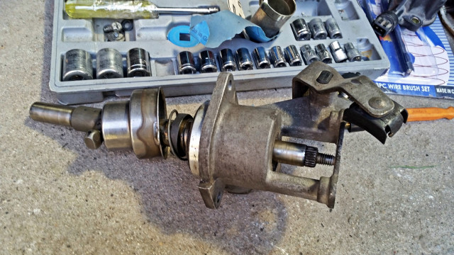

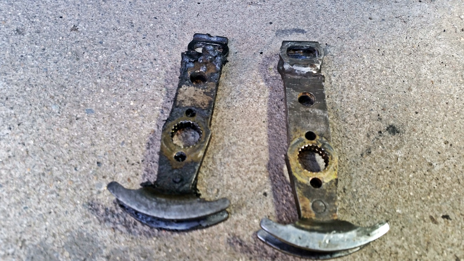

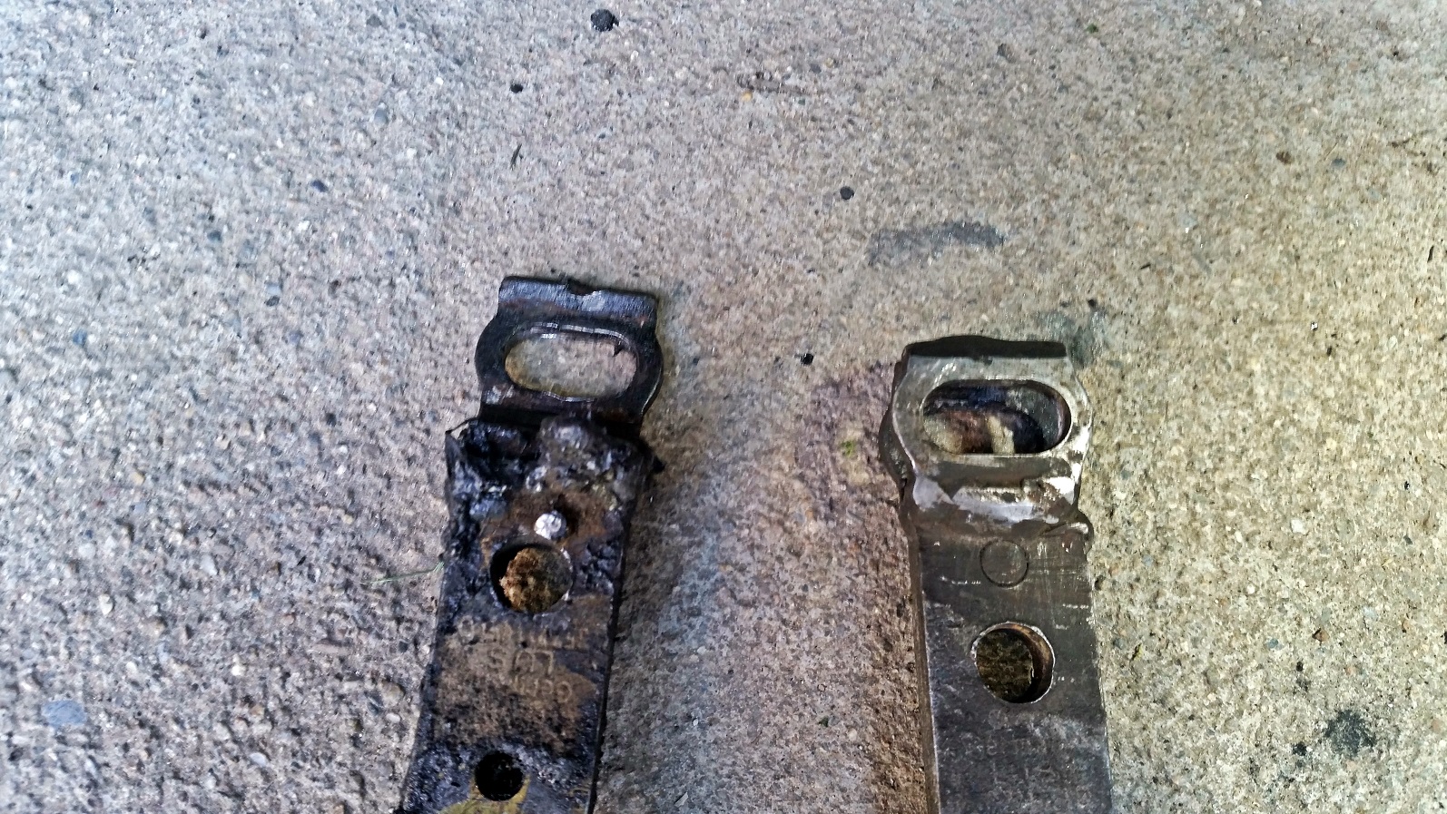

Онзи ден, реших да оправя вече финално побългарения избирач и след малко тренировки и изучаване на резервния, се захванах и с този в колата.
Бако е праскал заварки, набивал е гайки, шайби...
А му е било работа за няма и 15-тина минути и едно посещение до някоя авто морга..
И тъй като една пластинка липсва, както се вижда на снимките, частта (не я знам как се казва, на нея се закача жилото
) не лягаше право при завиване на гайката и задна скорост я влезе, я не...
Да не говорим и че именно причината да се отвие гайката е липсата на горната пластина. На резервната част си имаше между тях една квадратна гайка и с нея чарколяка няма мърдане.
И така по резервния образец, свалих огромната черна кутия на италиянската аларма, отвих изпарителя от стойката и подхванах избирача на Баковчето.
Сега скоростите си влизат, като у дома си.
И отново зверо е готов за нови приключения.
https://www.youtube.com/watch?v=MRYetuaURPI

Иван.В. написа:Онзи ден, реших да оправя вече финално побългарения избирач и след малко тренировки и изучаване на резервния, се захванах и с този в колата.![]()
Бако е праскал заварки, набивал е гайки, шайби...А му е било работа за няма и 15-тина минути и едно посещение до някоя авто морга..
И тъй като една пластинка липсва, както се вижда на снимките, частта (не я знам как се казва, на нея се закача жилото) не лягаше право при завиване на гайката и задна скорост я влезе, я не...
И така по резервния образец, свалих огромната черна кутия на италиянската аларма, отвих изпарителя от стойката и подхванах избирача на Баковчето.![]()
Сега скоростите си влизат, като у дома си.И отново зверо е готов за нови приключения.
И аз съм с такъв избирач и не влизат никак хубаво скоростите. Не знам как да ги настроя. Тамън да станат добре и мърдам и един милиметър прецаква всичко.
- Иван.В.
- Мнения: 16
- Регистриран на: Сря 07 мар 2018 7:54
- Автомобил: VW Passat B4 - Audi A4 B5
- Двигател: ABS 1993 - AJL 1999
Re: Първият ми Volkswagen - Passat B3 Variant ABS (Баковия)
Аз на магия ги нацелих.. Горното жило гледах да е по средата центровано, иначе не влизаха скоростите. Долното пък както хвана, така и го оставих.

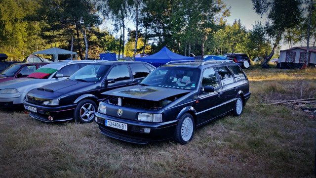

Ето, че сбъднах една своя мечта - Узана!
Първият път, на който присъствам на такъв събор и просто се влюбих!
Изживяването е уникално...
Срещнах някои хора от форума, на които с кеф съм изчитал целите теми от-до - колегата Мартин @matri19 и неговата Ягодина
, колегата Ивайло @potrebitel19 и уникалния му Passat B3 VR6
Започнахме с обща снимка на Пасатите:
Вярно, не хващахме много погледи и не получавахме особено внимание, но пак настроението беше на макс!
Не пропуснах и да си направя снимка на прословутата права:
И така.. След снимките на правата, една финална и газ към Велико Търново:
