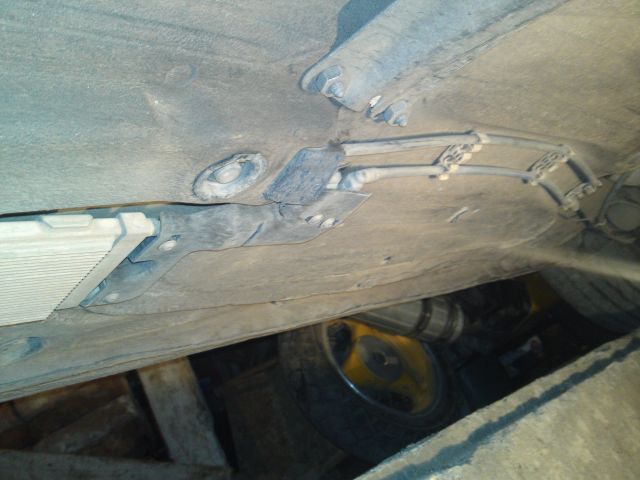

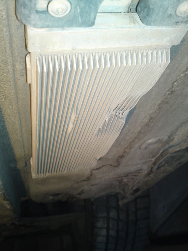

Колеги вчера си ударих прага на колата в един изкъртен бордюр и днес когато погледнах колата от долу забелязах нещо като "радиатор за нафтата" Това ли е за което си мисля или бъркам ?
daniel4o
Мнения: 24
Регистриран на: Вто 22 мар 2011 18:54
Re: Моят голф "Black fog"
Мнениеот daniel4o » Нед 13 яну 2013 20:15
Точно това е колега ;)

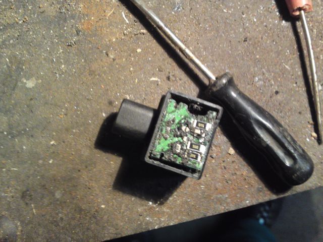

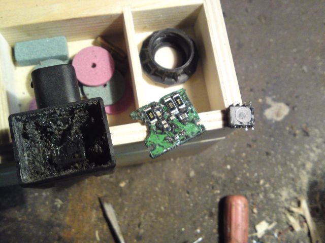

Здравейте колеги от доста време не съм писал по-темата но просто останах без работа и колата остана на по-по-заден план.
Та снощи реших да се заема с не работещото ESP по колата.
С един приятел видяхме грешката и тя се оказа доста често срещан проблем при ESP и за мое щастие беше описано доста подробно.
За това няма да изпадам в подробности как се сваля и ремонтира смятам че колегата от форума го е описал доста подробно,а щом аз се справих смятам,че няма колега които да не може да се справи.
За целия процес ми отне около 3 часа.
viewtopic.php?f=5&t=264157 --> на Български
http://www.bluevisions.de/projects/Golf_IV_ESP.html --> на Немски.
