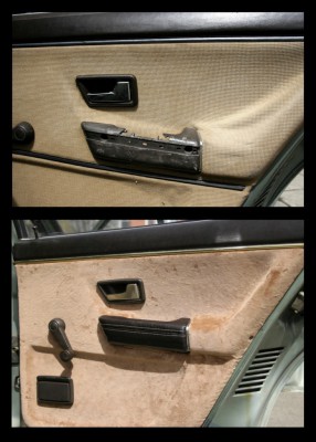

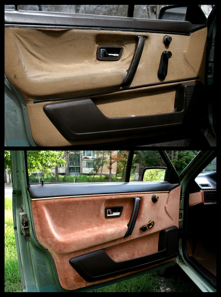

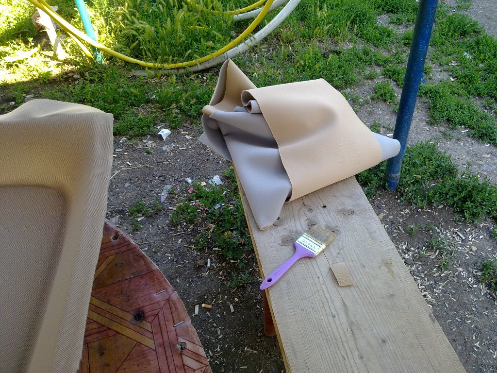

Здравейте, колеги! След дълго избиране на платове, накрая се спряхме на цветова гама, подобна на оригиналната тапицерия. Закупените материали са:
-плат кадифе (бежов)
-декоративни лайсни (златни)
-изкуствена кожа (тъмно-кафява)
Намерих и някой части от Пасат Б2, които при мен бяха много счупени-дръжки, ръкохватки и табло. След това с помощта на приятелката ми се захванахме с претапицирането. Няма много свободно време, затова работата не върви бързо, но надявам се до лятото да имаме чисто нов салон :wink а засега...една задна врата :smile :beer

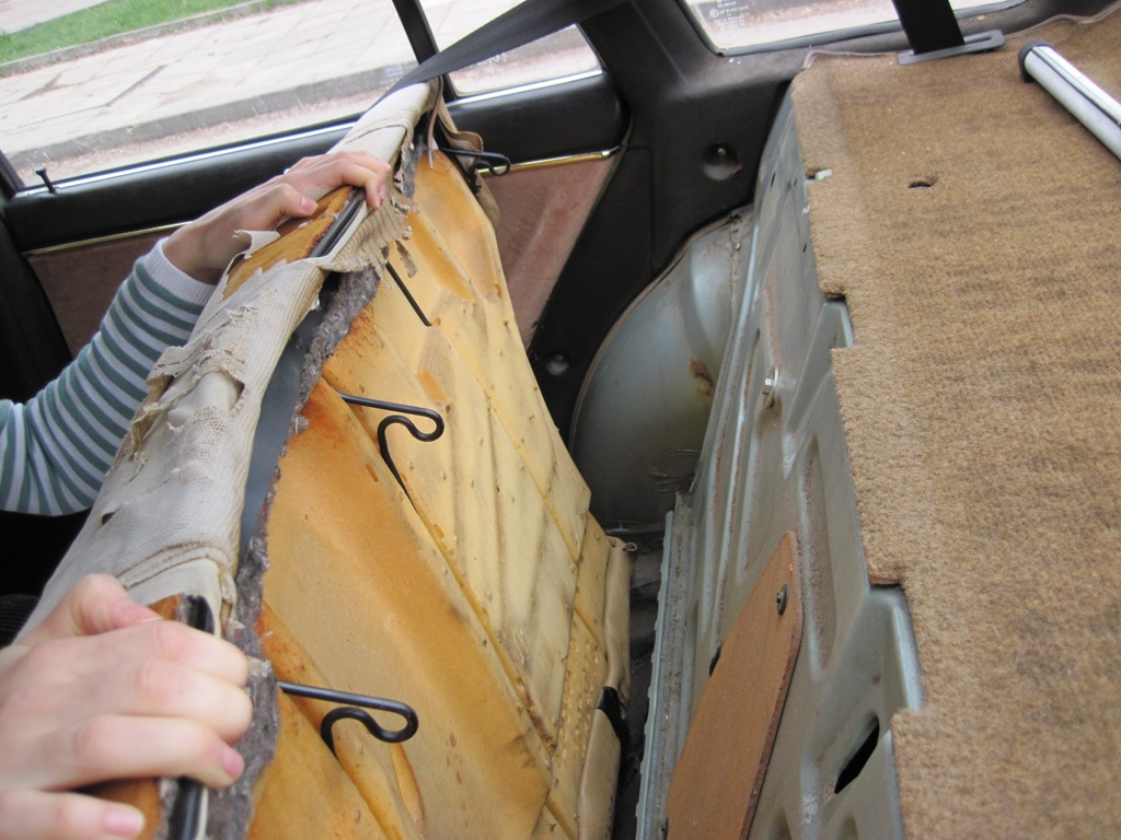

Колега,Стефан,може ли да ми кажеш как се монтира задна седалка на джета-като механизъм,за да знам дали да пусна тема за такива?искам да си сменя седалките на сантаната и ти ми каза,че от джета ще паснат.При мен задната е захваната с едни куки за металната преграда.Трябва да погледна и долната част.

Аз визирах предните по-скоро. Задните вероятно са с по-различен захват. Направи снимки да ги видим.
Относно задната седалка на Джета - фиксирана е за ламарината отзад (не е като при Голф, където гърбът просто ще щраква в двата края на едно подобно на бравите на вратите. Без снимка ми е малко трудно. Инак да - с нещо като куки е захваната.

Ето така се захваща задната седалка на Сантаната.Някаква идея да ли салон от джета мк2 или от пасат б3 да търся?

При Джета е с друг захват за съжаление :c020 За Пасат Б3 - не съм се заглеждал какъв е при седан, понеже при комби ще е като при Голф - с падащи седалки и липса на металната преграда. Измери широчината на седалката все пак, аз ще премеря своята, да добиеш представа поне дали си струва да преправяш :th_up

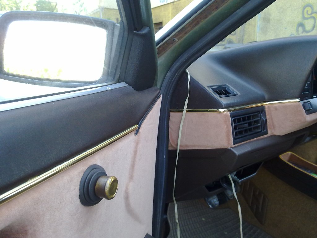

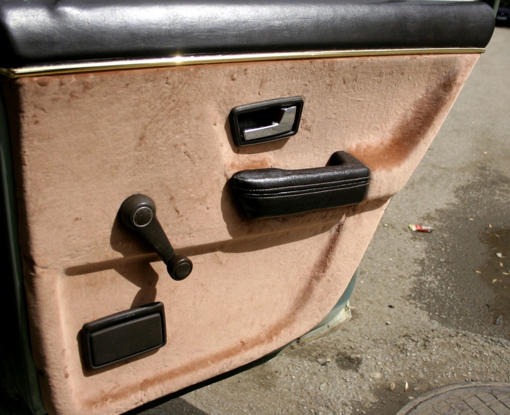

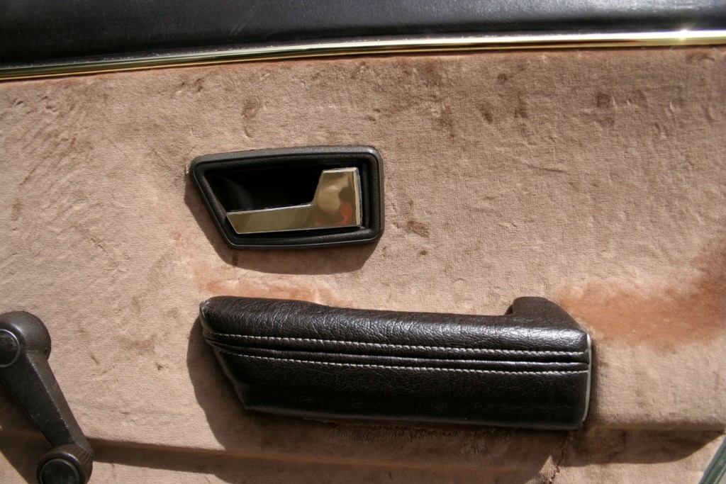

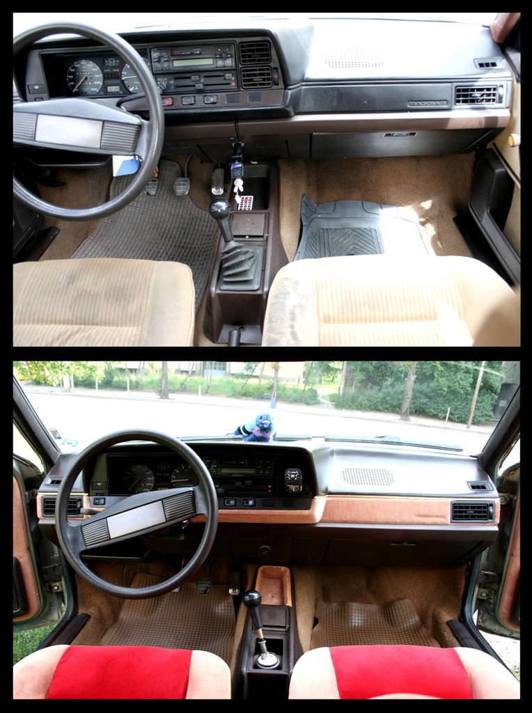

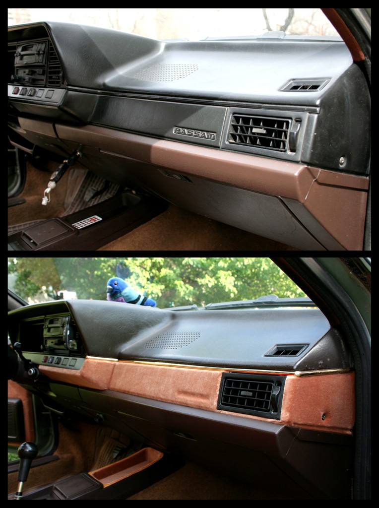

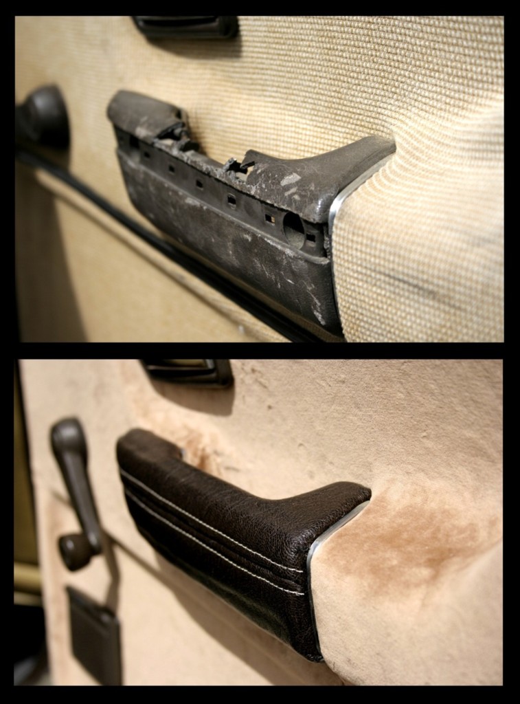

Малко пресни новини за Сантаната за да събудим темата.След като не можахме да се решим да преправяме пасатовски седалки си дадохме салона за пълнене с дунапрен и претапициране,като платовете и кожата си избрахме ние.И да уточня-ние сме моята жена(Мария)и аз.Тя отговаря за интериора и материалите-аз работя,тя ми помага.Осланям се на нейния професионализъм,защото е дизайнер и архитект.Салона не е готов още,затова насочвам вниманието ви към тавана и таблото.

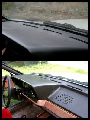

1.Намерих табло от Пасат б2,което да е без дефекти и да е кафяво(като оригиналната кожа на вратите),след което Мария го дооблицова с плат и лайсни като на вратите. И тук едно уточнение-нарочно добавям малко снимки,за да се види идеята.Съвсем скоро като измия и нагласим колата ще има и хубави снимки.
врати и табло

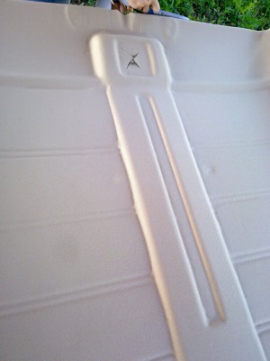

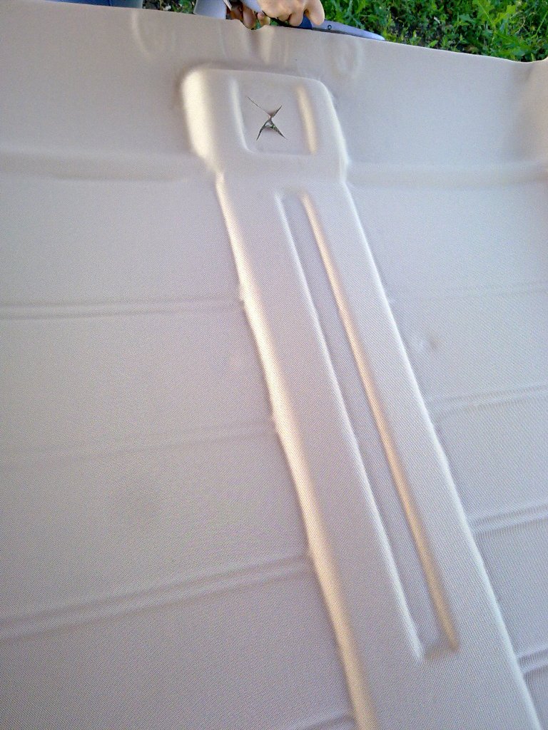

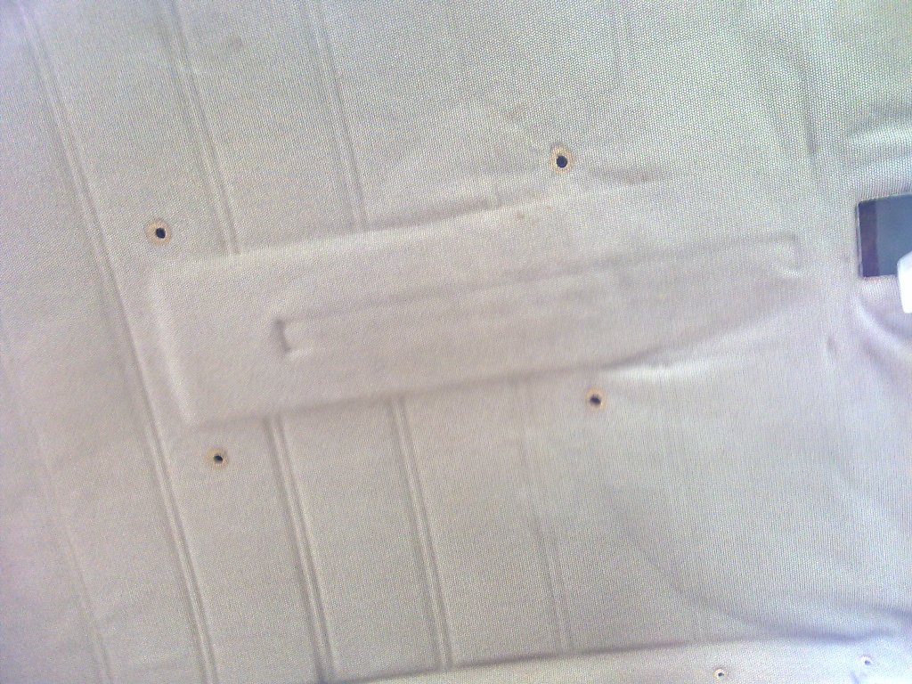

2.Разбира се тавана си плачеше за претапициране-цветът на новия таван е светъл-бежов.Беше си играчка демонтажа на стария таван,защото 30те години бяха изпекли кората и дунапрена го чагъртахме с телена четка.
Последната снимка е преди! Първите са след :)

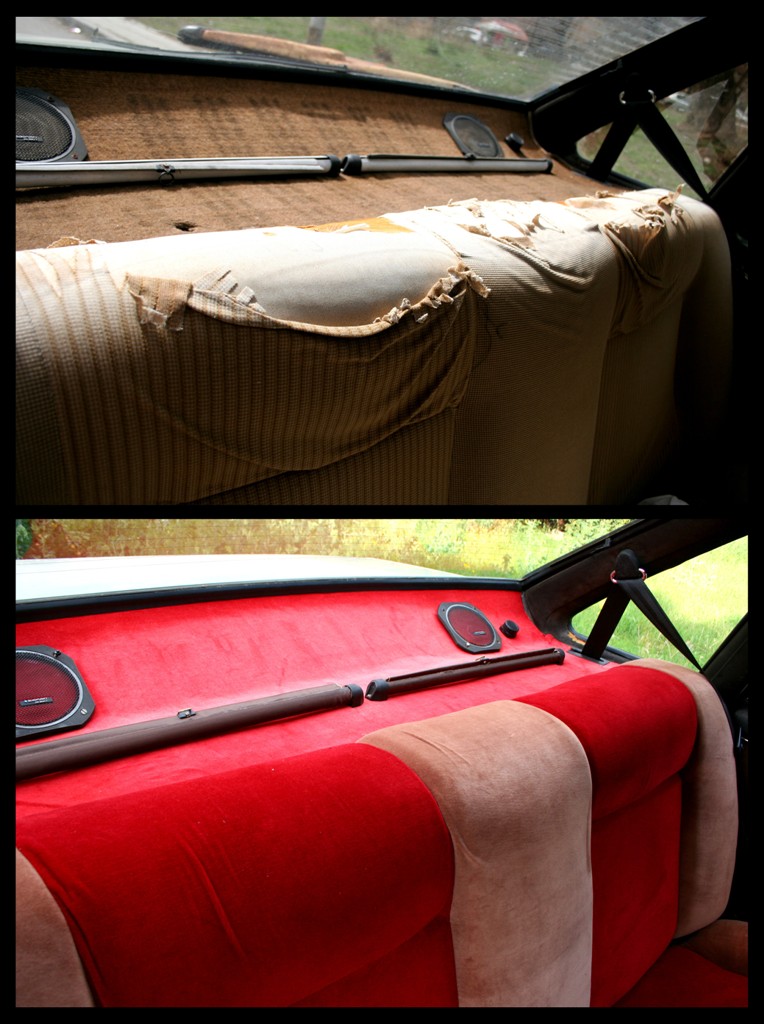

Идните дни ще направя снимки на новата задна кора,щорите за задния прозорец(старите се виждат на снимките от преди),които са готови и надявам се салона- монтиран на Санти. :drunk :love.vwclub

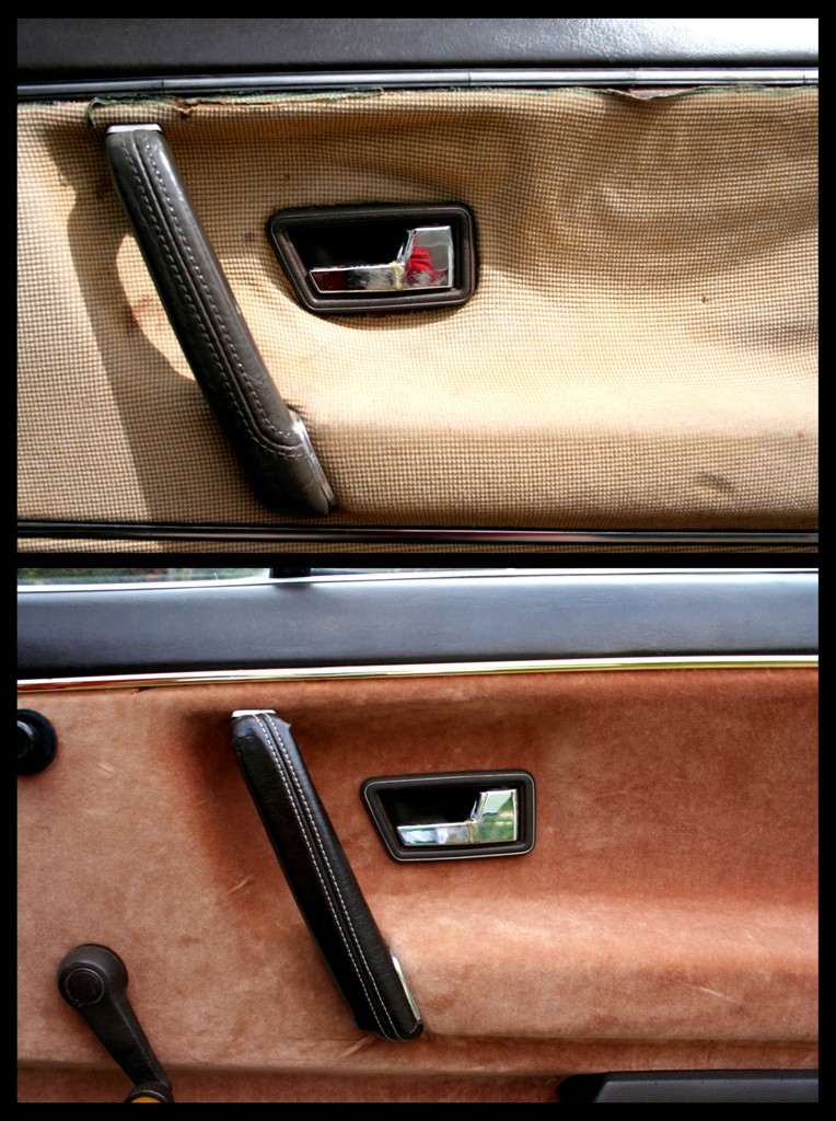

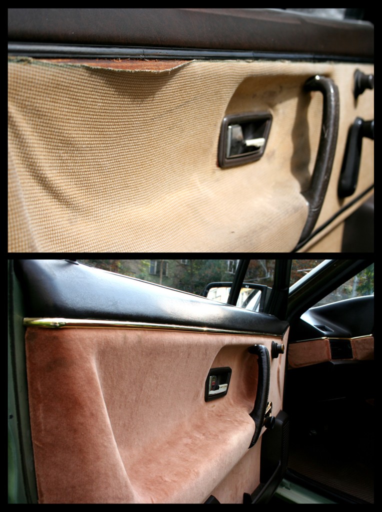

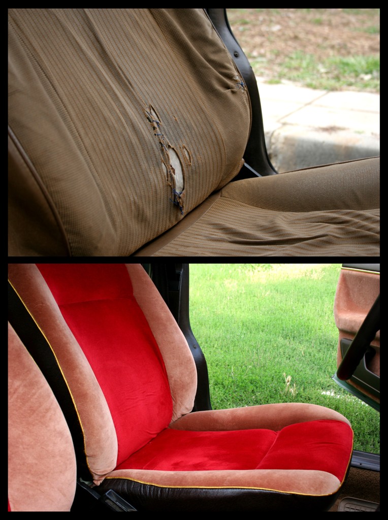

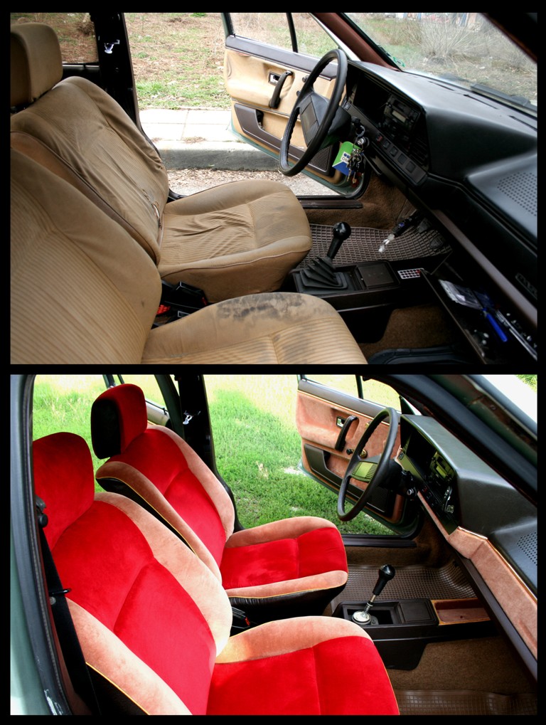

Най-накрая мога да кажа,че Санти е почти готов.Почти...Изглежда си 99% готов,но има още няколко неща.
Сега ще отбележа чрез снимки реставрацията,която направихме.Тя се състои в:нов салон,боядисване,нов таван,нови щори,стелки(същия цвят като мокета)ново табло с плюш и още няколко интериорни неща.Снимките в началото са тип преди/след за да се види разликата.
Последна промяна от daywalker на Нед 14 юли 2013 20:11, променено общо 1 път.
