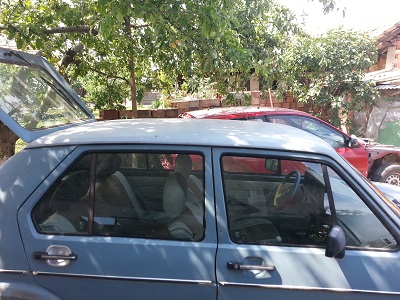

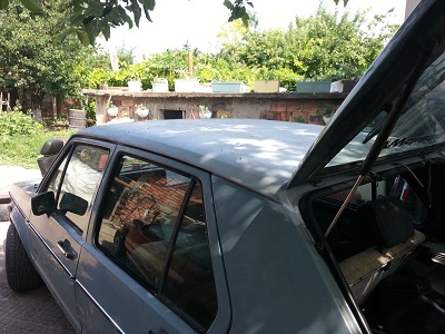

Мнениеот kawa » Сря 31 юли 2013 23:16
здравейте колеги
да раздвижа малко темата
несъм направил много но като за начало е нещо
първо взех една друга еденичка която утиваше за скраб заради много изгнилото дъно и греди
несъм я снимал но задниа мост се държеше само на жилата на ръчната и единиа амортесйор другиа нямаше подкалник
но от към салон и мотор беше перфектна
забравих да спомена че беше гти 1,6 110кс ЕГ мотор
та от нея взех перфектно предно окачване и спирачки,мотора който е перфектен,салона също в идеално състояние черен с червено има проблем само с плата на външниа борд на шофйорската облегалка н най-важното взех и тавана който беше единствената здража ламарина в колата

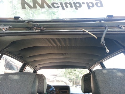

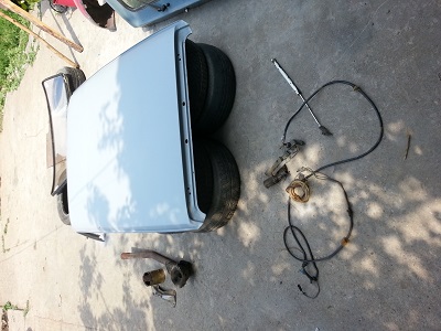

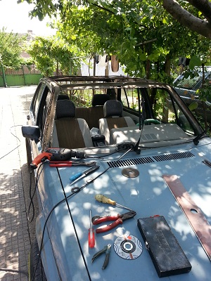

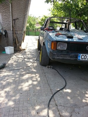

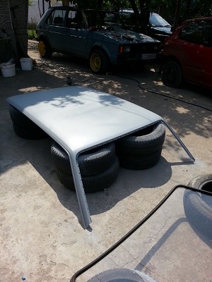

направил съм няколко снимки по време на работата по смяната на тавана
ето как изглеждаше без таван
и някоя снимка на новиа таван

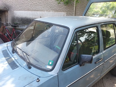

Мнениеот kawa » Сря 31 юли 2013 23:32
още малко снимки с новиа таван

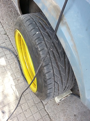

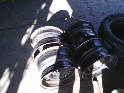

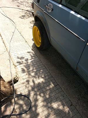

ето и две снимки с временните железалки мое производство
14",ет 36 или 38, 8,25j с гуми 195,45,14 унуроял
временни са защото очаквам да взема до няколко дни ббс рм които да реставрирам за да мога да сваля малко колата че тези много ще опират
това е за сега от мен
до ден два ще снимам салона и новиа мотор
поздрави

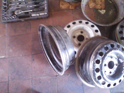

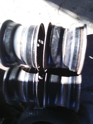

Мнениеот kawa » Чет 01 авг 2013 0:09

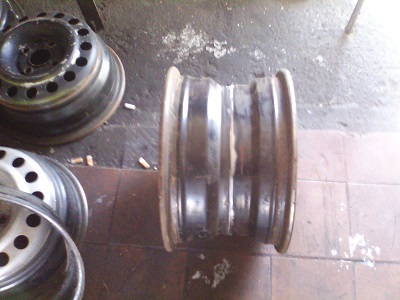

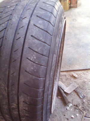

няколко снимки от изработката на джантите
