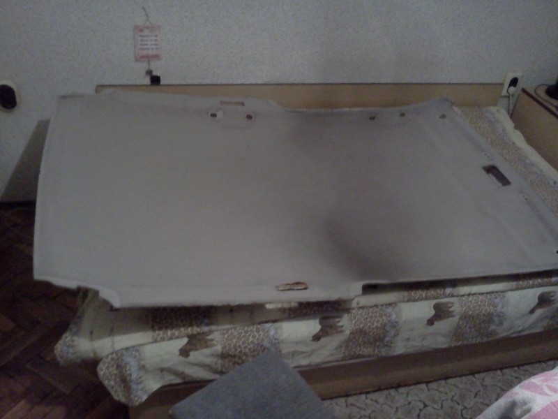

Малко развитие на нещата...
Понеделник ще взема черен велур...
