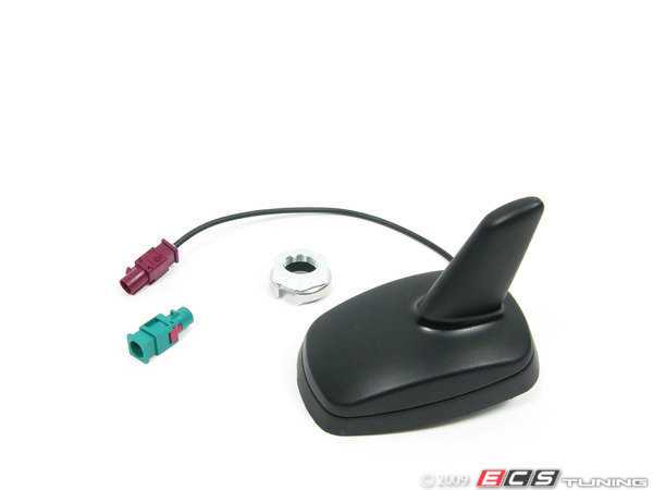

някой може ли да ми каже каже как се слага антена от голф 5 ? голяма ли е драмата ? :icon_lol

Няма нищо сложно,развива се една гайка и това е всичко.Най-тегаво е да се свали пластмасата ,която крепи тавана отзад.Трябва да се работи внимателно да не се натрошат щипките.След като свалиш кората навеждаш тавана и подпъхваш нещо за да държи тавана надолу и да можеш да работиш удобно-не го натискай много надолу да не се пречупи.Това е всичко.

Колега,
Голф 5 с такава радио антена няма (това е антена за телефон или GPS, ако видиш 5-ца с такава антена това значи, че антената за радио е вградена в задния прозорец), казвам ти го от личен опит. Ако държиш на такава по-добре вземи някое китайско менте, но и там ще си на 40% с радио.
Варианта който направих аз е :
Тъй като вече имах антената от голф 5 просто използвах корпуса и вградих платката с кабела от 4-ката. За антена използвах спиралата на китайска такава за която също се бях набутал и сега съм с почти оригинална антена на VW :Mr Green Fun, която в действителност си върши работата на 70%

И аз си сложих такава ама не преместих платката на 4ката.Сега хваща добре само в града(Стара Загора)извън е зле работата.Мисля да я разглобявам и сменя платките да видим резултата :beer
