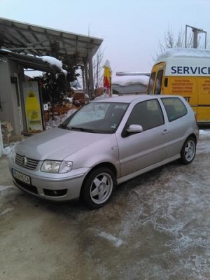

Малко да попиша по темата с колата понеже има доста развитие, но все ме мързи да пиша. Визуално промените са минимални, сложих лип от сеат ибиза, разкарах койловърите и сега съм на зимен сетъп с окачване от поло комби, което се държи стабилно колкото койловърите с разлика,че вози сравнително приятно и минах на джанти Fondmetal 7J et24 с гума 175/55/15 за зимата та за момента по визията няма нещо впечатляващо

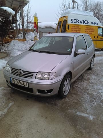

Джантите са на колата от преди малко, по лично мнение застанаха добре, но най-вече положителен ефект се усети от към динамиката на колата. Стана доста по-рязка, по-леко ускорява и доускорява като в движение поддържа скорост в пъти по-леко :th_up

Мнениеот w_smith » Сря 01 фев 2017 10:13
Точно на мястото си са на Полото.

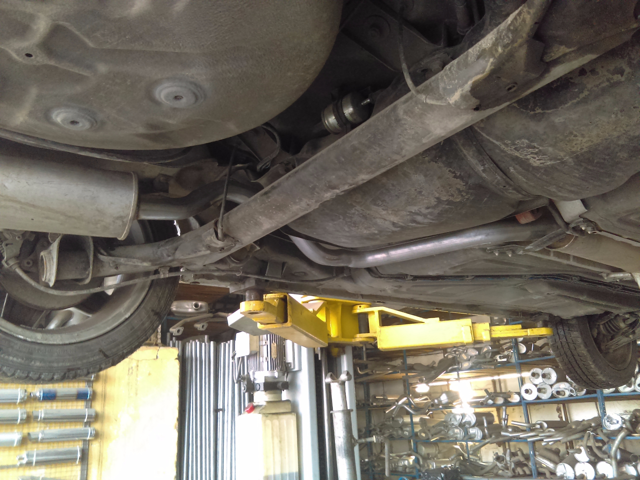

Оправих финални дреболии като нови тръби на ф50 без колена,правени с тръбогиб от меката връзка назад и нови тампони на гърнетата и вече от към празнене колата е завършена :th_up
