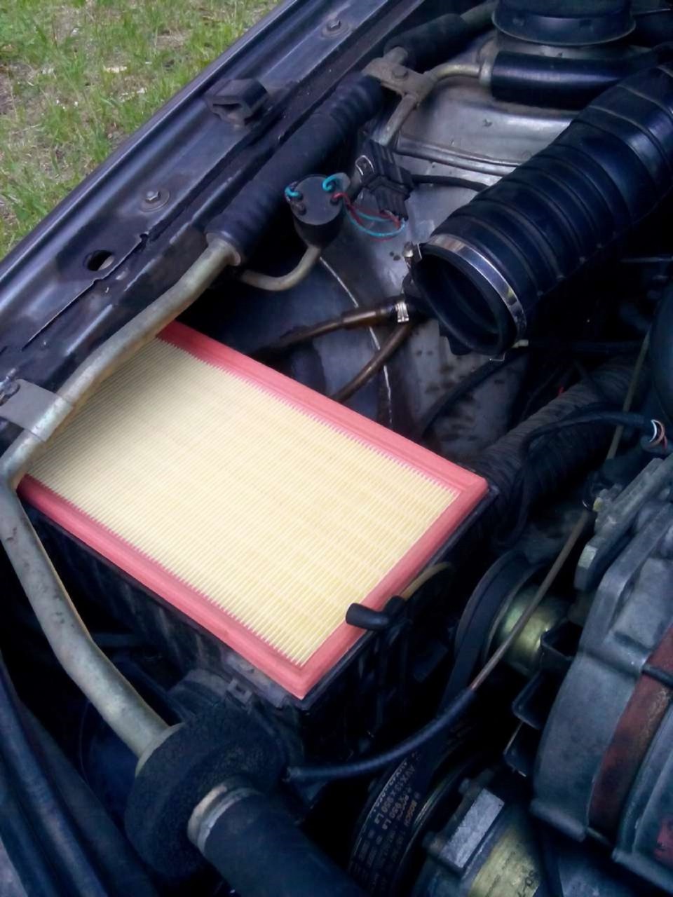

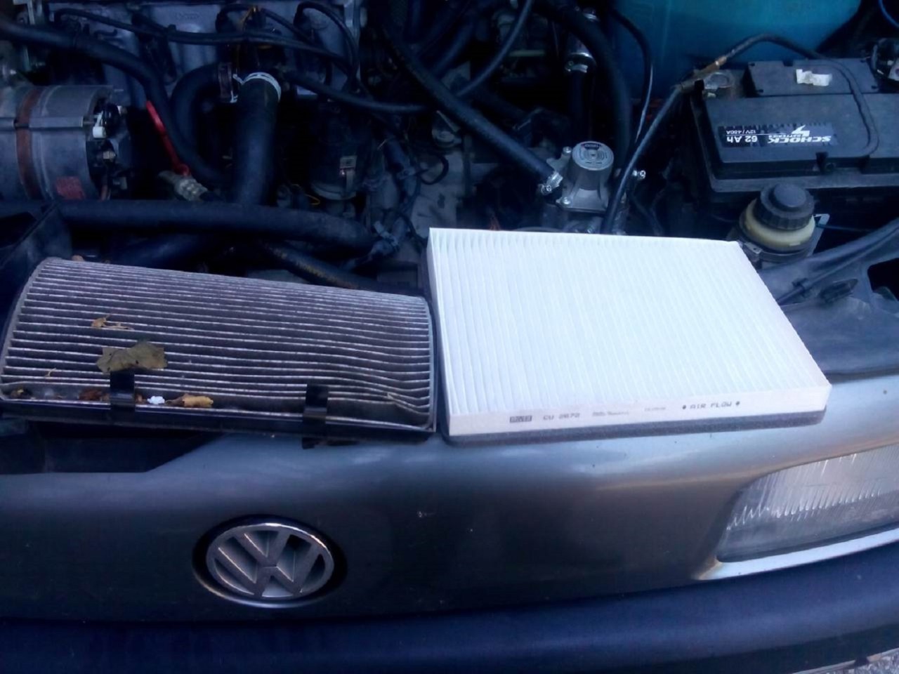

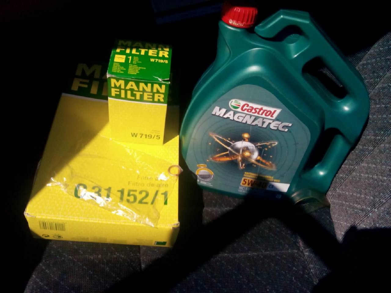

Здравейте колеги,дойде време да вдигнем темичката.Този месец успях да спестя някой лев и за пасата.Смених някои от консумативите на които беше дошло ред.Това са масло,маслен филтър,въздушен филтър и този на купето.
Маслото е Castrol Magnatec 5w40 за пръв път имам допир до тази марка.Първите впечатления са че много тихо работи мотора с него.Като покарам ще разбера що за стока е това масло.

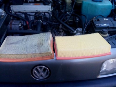

Въздушен филтър MANN.Стария е на Purflux каран е 10 000 километра.
Вече на мястото си :icon_razz

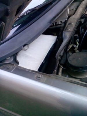

Филтъра на купето.Стария е на Denso и е изключително мръсен,миналата година пролетта го сложих и беше бял като другия.Новия е на MANN и е за пасат Б4,но пасна идеално и при мен.

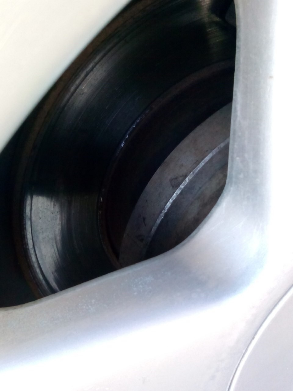

Алуминиевите ми фланци на задните колела.По спомен са 15мм

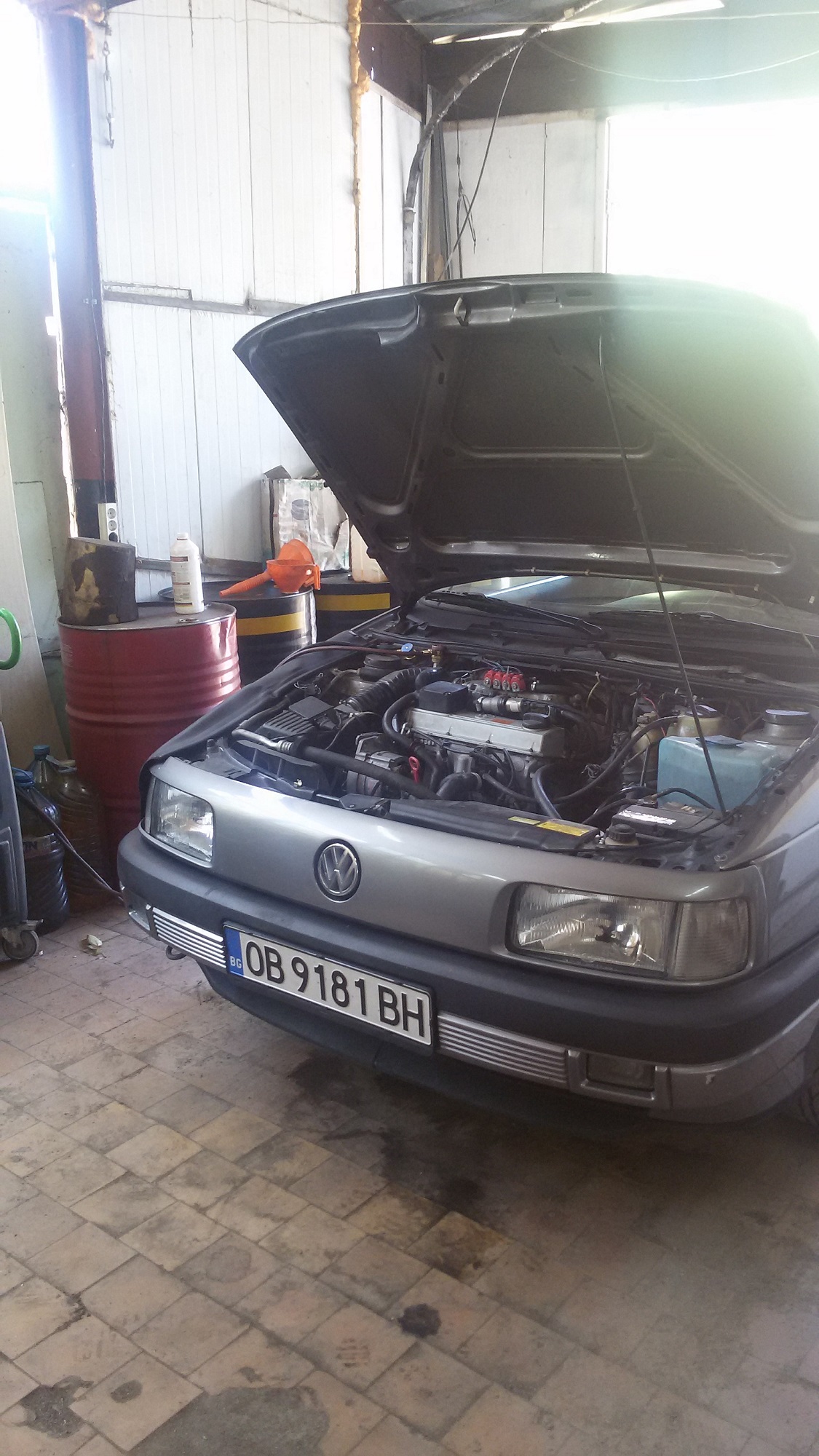

Здравейте,реших да повдигна малко темата и да покажа някои от новите неща по колата.Ходих при Милен от Елбатрон за смяна лагера на компресора на климатика.Перфектно се справиха момчетата. :th_up
Чакаме на отворен капак да изстине мотора за да не му пари на бат Милен :icon_lol
И вътре в сервиза.

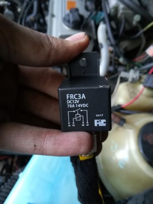

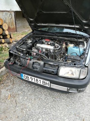

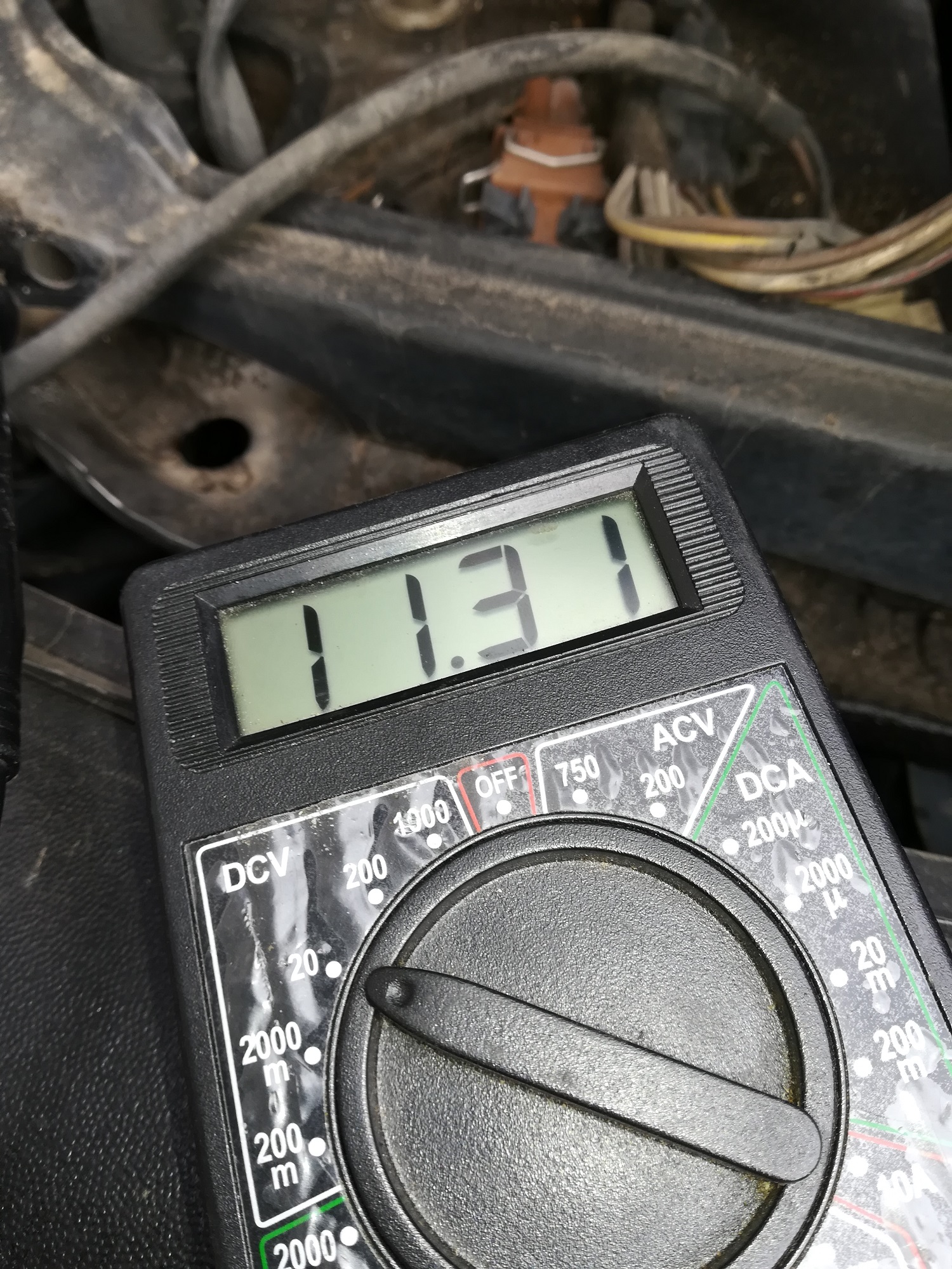

Понеже не бях доволен от силата на фаровете сложих релета.Определено има разлика.
Преди.
След.

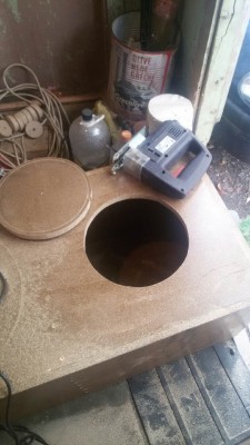

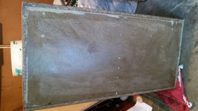

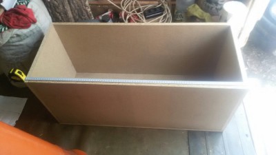

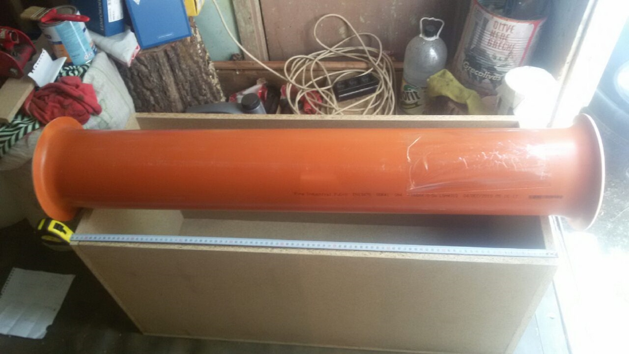

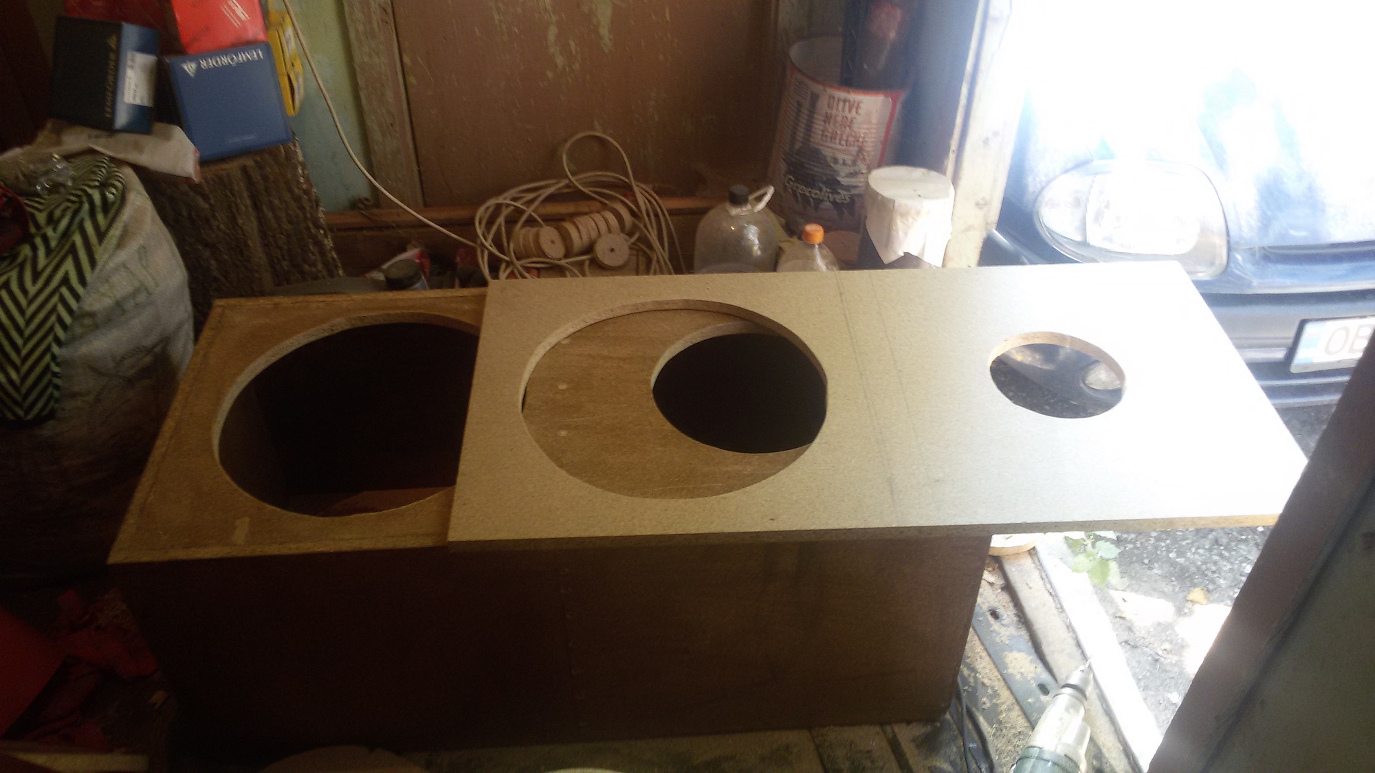

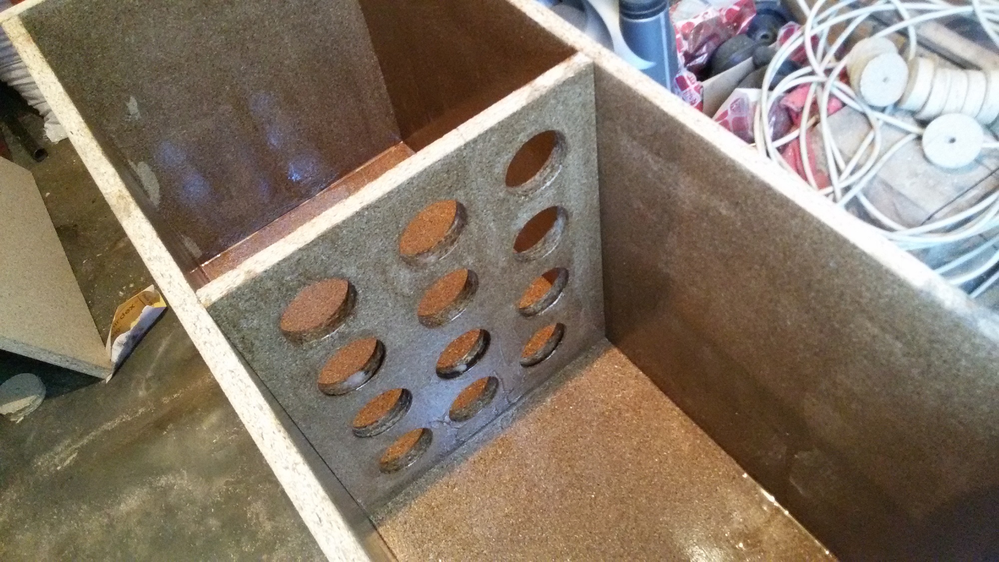

Понеже споменахме музиката на колата и обещах да я покажа.Започна се с направа на кутията за субуфера.Говорителя е Ground Zero Nuclear 15.
Оребрение за по-голяма якост.

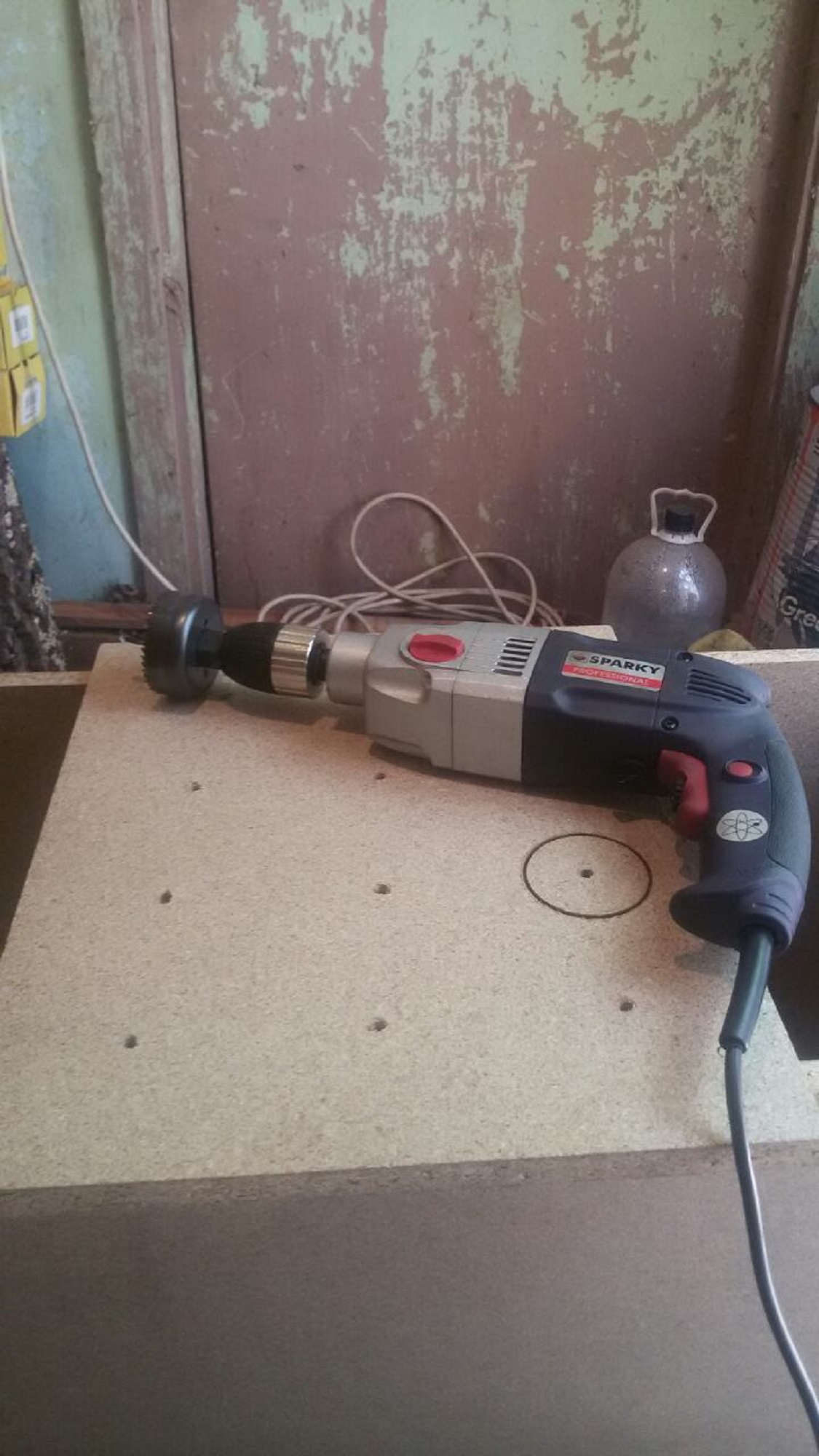

Мнениеот Voluminer » Пон 06 ное 2017 20:55

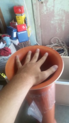

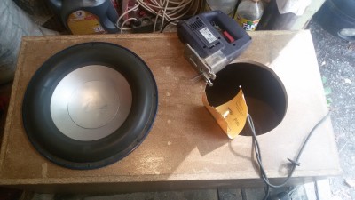

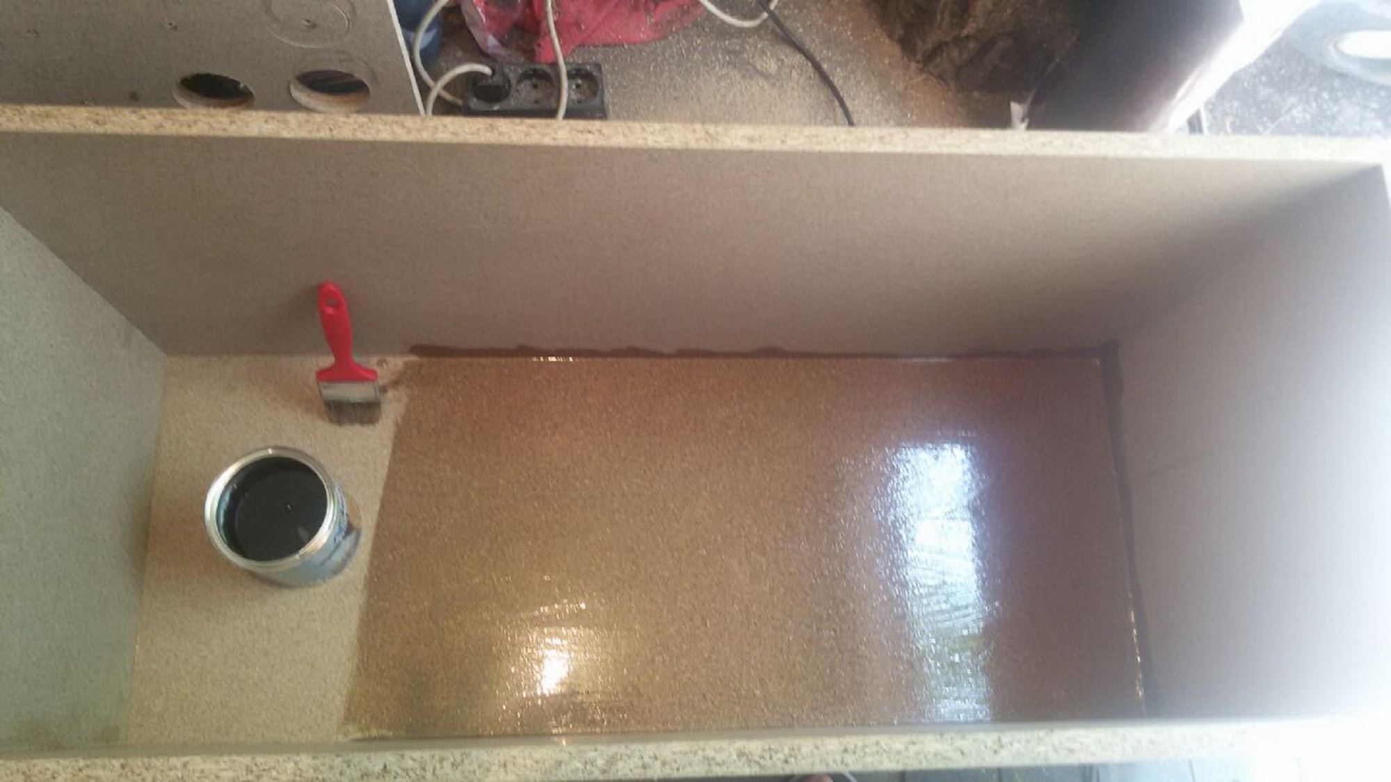

Промазка с корабен лак на няколко ръце.

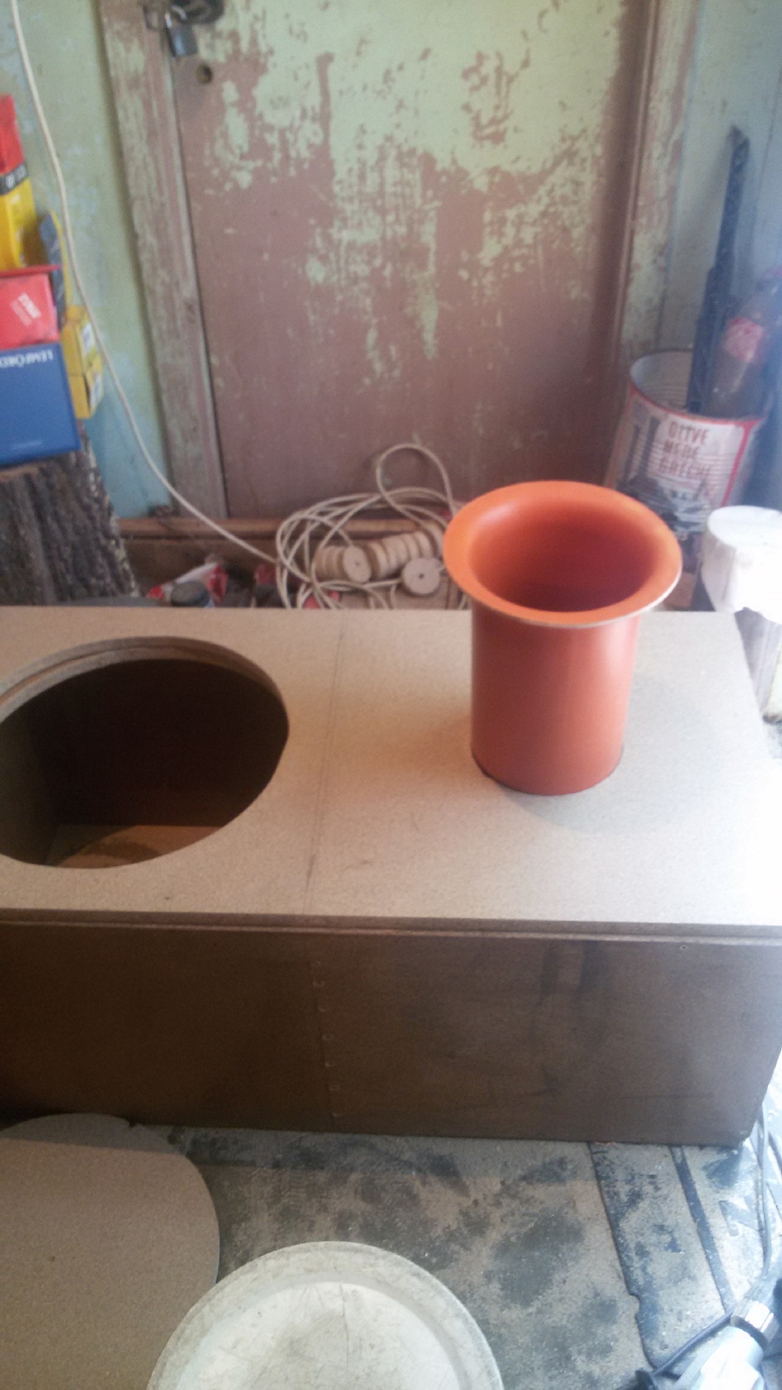

Пробвам дали влиза говорителя.
Двойно лице.

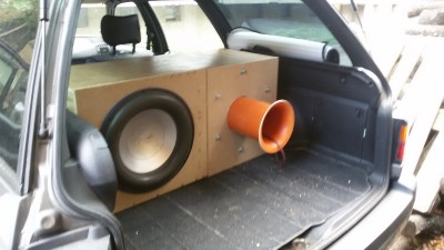

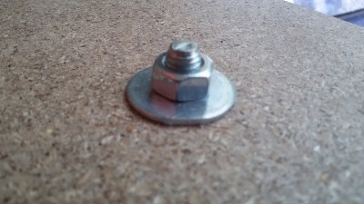

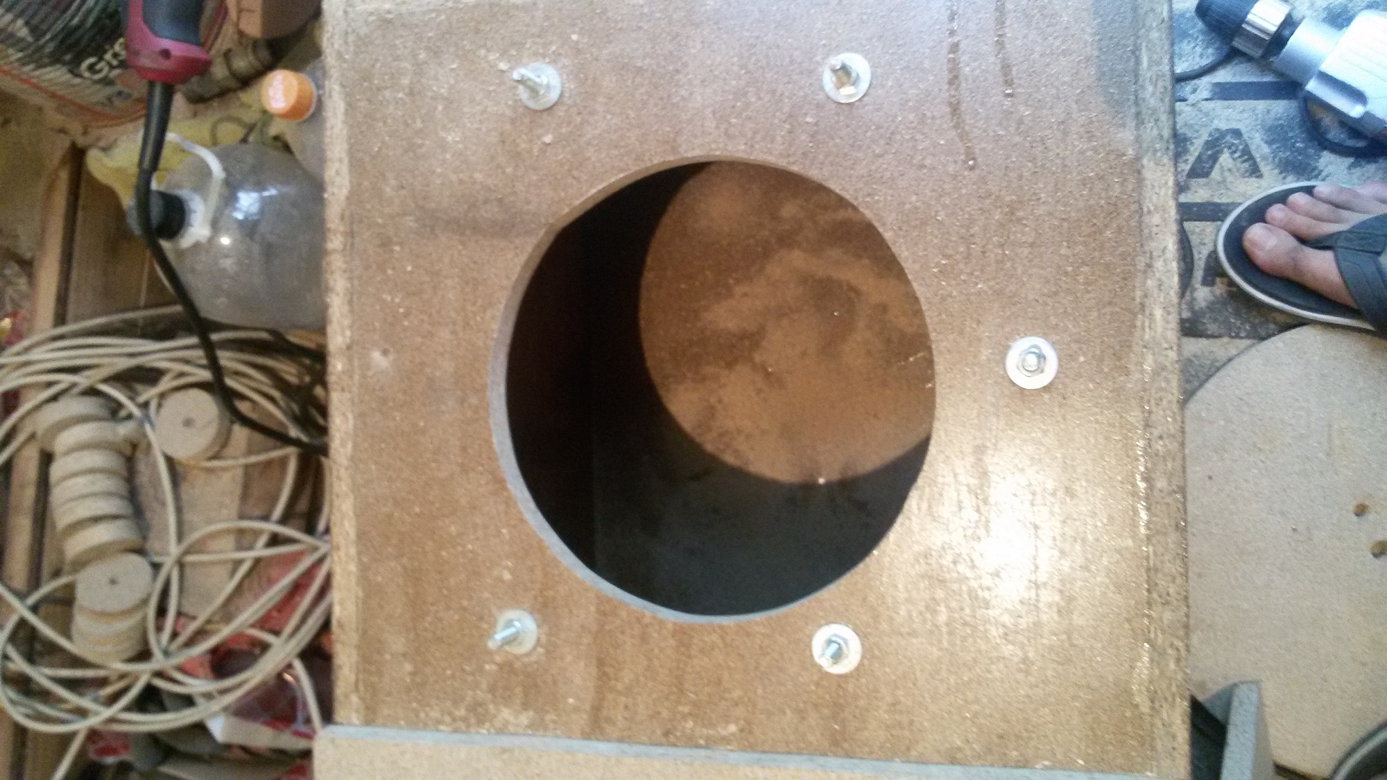

Направа на шпилки.
И тест дали влиза в колата.Влезе :mhihi
По-късно ще се оправи външният вид,подготвях колата за състезание и нямаше време.Разбрах че няма да се оценява визия на системата и участвах така.

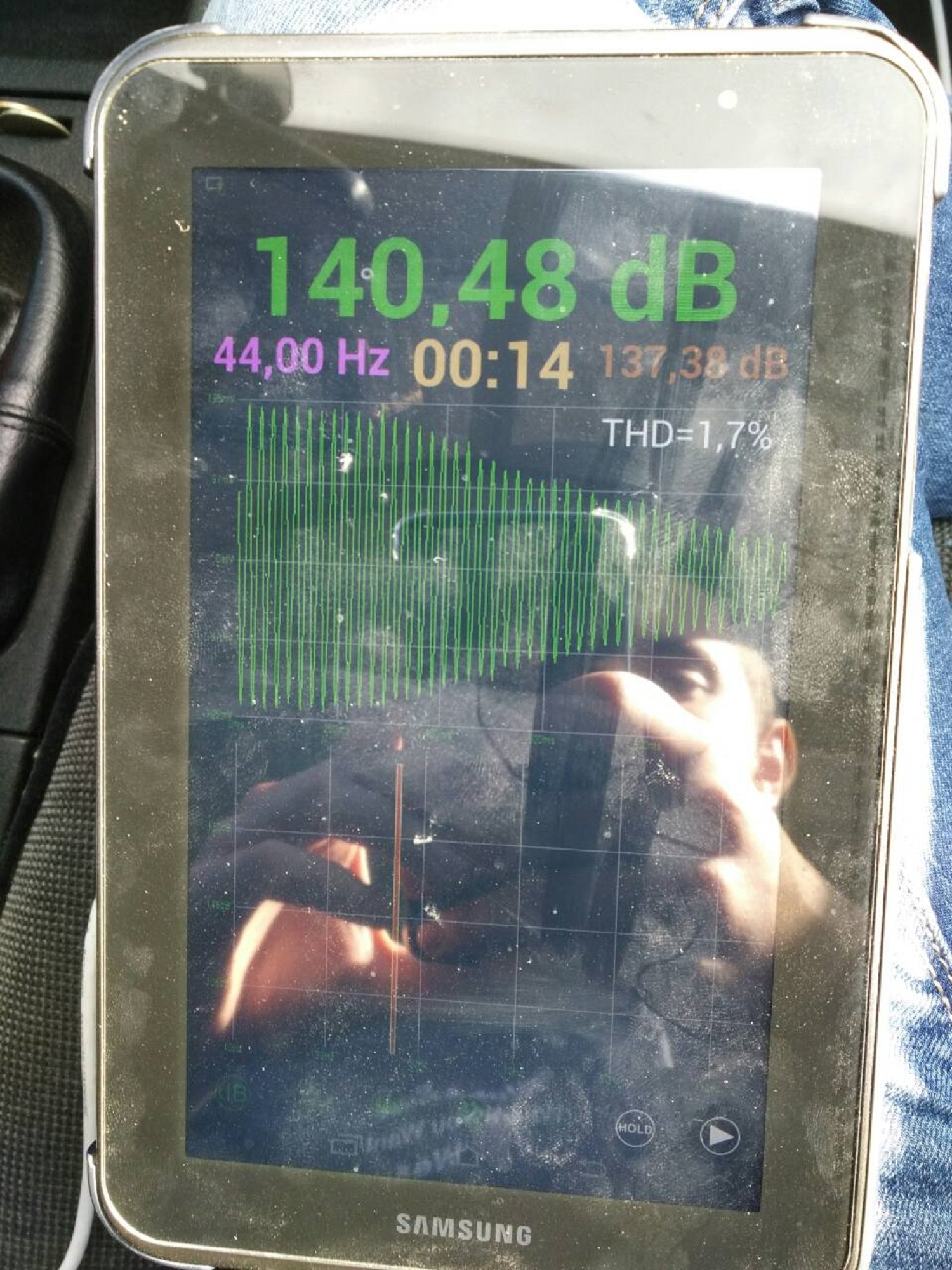

И тук вече на самото състезание във Варна.Имаше над 40 участника.
Ето го и резултата.Усилвателя е изключително слаб и ще се сменя на по-късен етап.

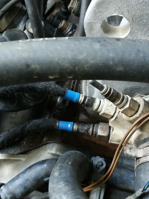

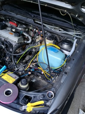

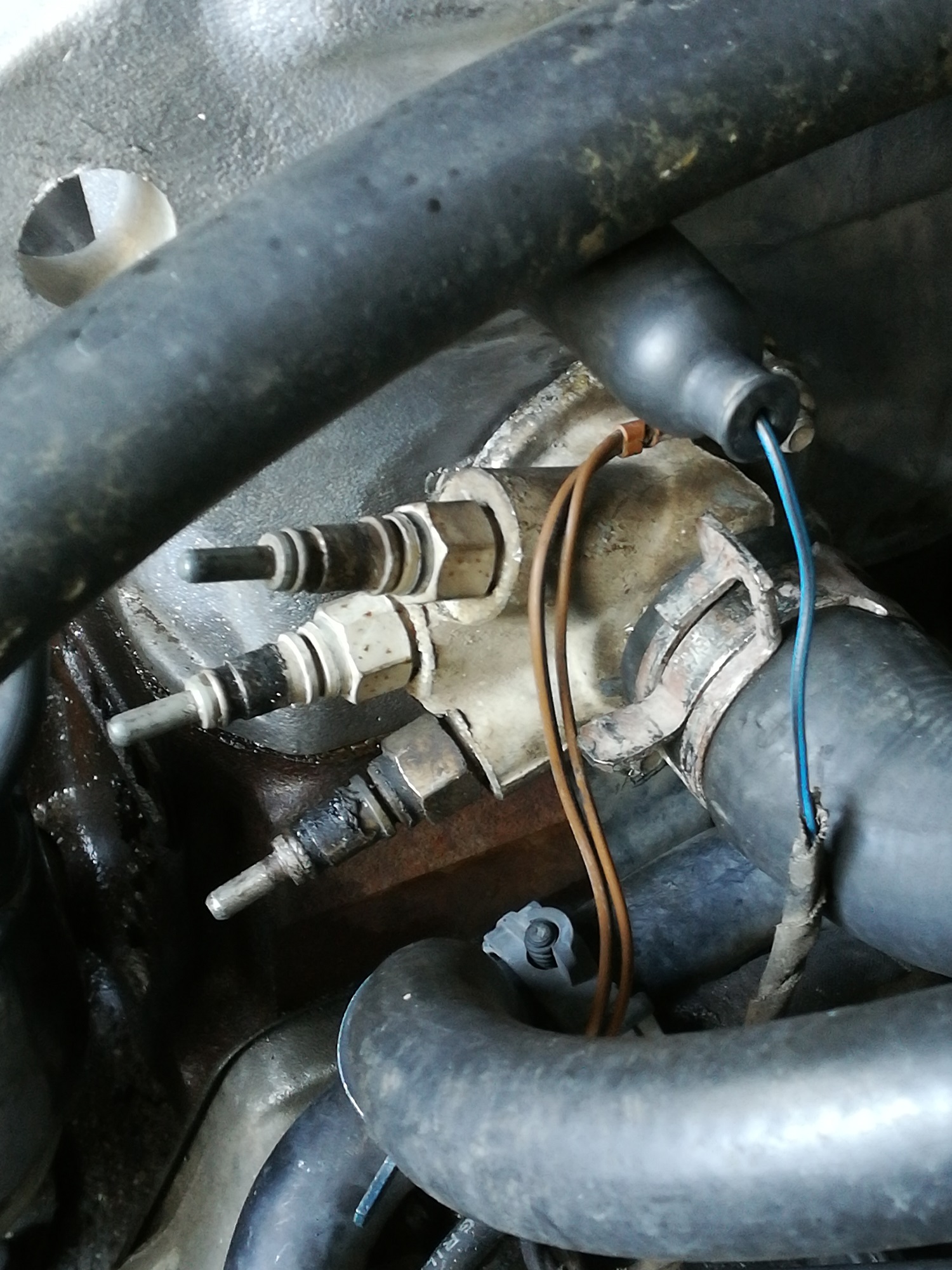

А поради наближаващата зима се сдобих с тройник за подгрев на антифриза от дизелов пасат.Днес го вързах и съм доволен от резултата.Топлото от парното идва доста по-бързо :th_up Сложих и кора под предния капак.
Окабеляването.
Релето на което са свързани.
Колата вече е със зимни гуми и антифриз на -50 градуса.Готови сме за зимата :love.vwclub

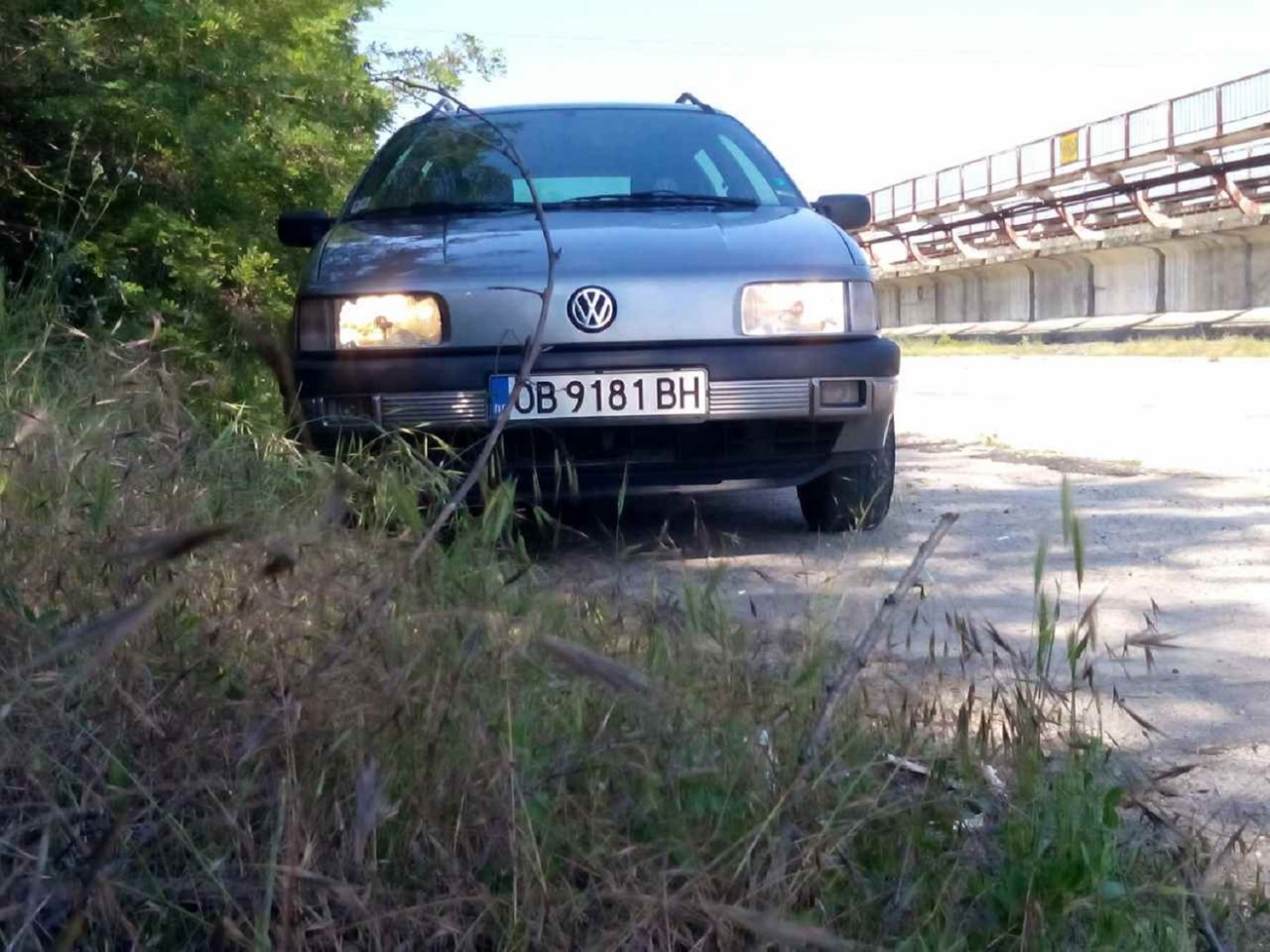

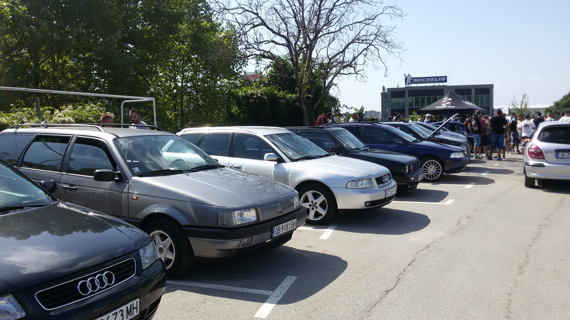

Снощи имаше сбирка на автомобилчета и отидохме с приятели, новички и лъскави аудита BMW-та и прочие. Дъртия малко като клошар сред ВИП персони покрай тях. Каките не му обръщат внимание :mhihi Ето и снимка със зимния сетъп.
Гледам доста коли има из нашия град със стикери на клуба,ако има ловчанлии които четат темата да драснат,запознал съм се със много готини хора от форума. :th_up

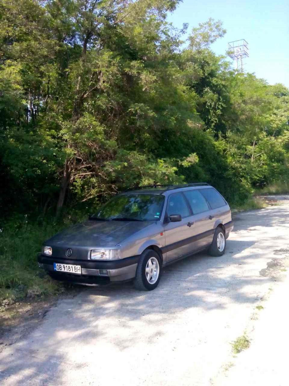

Днес се запознахме с колегата ovo17 който ми е адаш, неговия б3 също се държи много добре и навървява прилично,нищо че е на почти 30 години автомобил (1989г.) . Мотора е 1.8 моно с газчица и работи много тихо и без вибрации направо ме учуди.

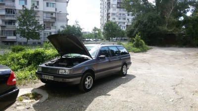

Ето снимка на двамата дядовци(малко са кални :Mr Green Fun )
