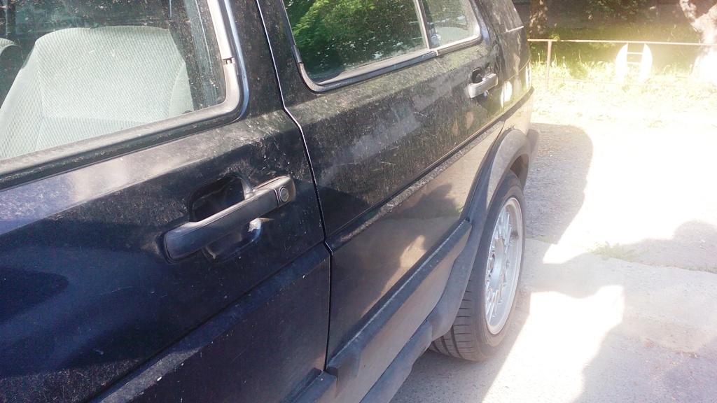

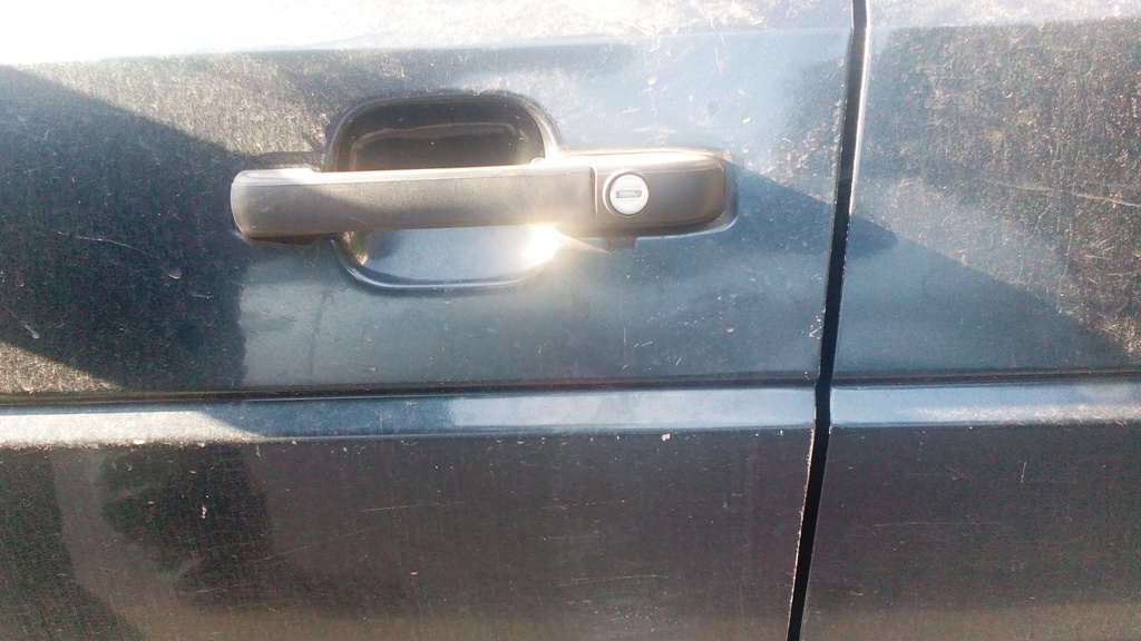

Колега със дръжките имаше ли някакви проблеми при поставянето защото мисля и аз да сложа на моята джета такива дръжки
Golf2_kn
Мнения: 11
Регистриран на: Пон 23 фев 2015 14:13
Автомобил: VW Golf MK2
Двигател: EZ 1991
Re: Golf MK2 "Чичо Гого"
Мнениеот Golf2_kn » Съб 06 май 2017 18:11
Не, няма проблеми. Сваляш старите и слагаш новите. Ползват се оригиналните крепежни елементи(болчета). Само трябва да им подложиш по една малка тънка шайбичка и да не ги насилваш с притягането. По принцип трябва заводски болчетата от вътрешната страна да си имат и шайбички.

Аз на полото искам да сложа пък брави от голф 2 :D .И си търся ако намеря определено ще сложа,че мойте трябва много сила и натискане надолу за да отворя вратата.
Golf2_kn
Мнения: 11
Двигател: EZ 1991
Мнениеот Golf2_kn » Нед 07 май 2017 16:19
Колеги от форума, бяха писали за подобряването на дръжките. Палеца, който натиска механизма за отваряне с времето се износва и трябва натиск и усилие. Същия палец се пробива с бургия 4 или 3-ка. После се навива винче с гайка. Малко регулиране и си ти. Точно така преправено, лосчето упражнява силата която не достига от износването. :love.vwclub

Е да ама нямам време сега да се занимавам по лесно ще ми е едни дръжки от голф 2ка до мен да сложа и да заспи работата .А затварянето някога като ги ударя дори по силно не иска да се затвори изцяло - това значи ли ,че трябва да сменя механизма отстрани който влиза в жлеба ?
Golf2_kn
Мнения: 11
Двигател: EZ 1991
Мнениеот Golf2_kn » Пон 08 май 2017 5:30
Иска да се свали, изчисти и смаже. Понякога старата смазка се втвърдява. Препоръчвам ти смазка на спрей с тефлон, тя се води суха или такава за мотоциклетни вериги(по нея не полепват боклуци, смазва добре).

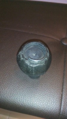

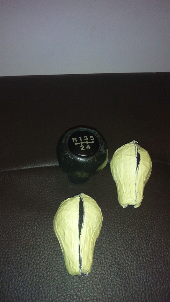

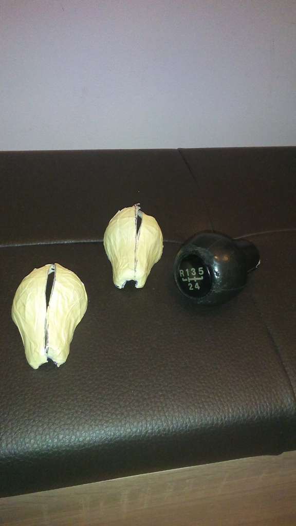

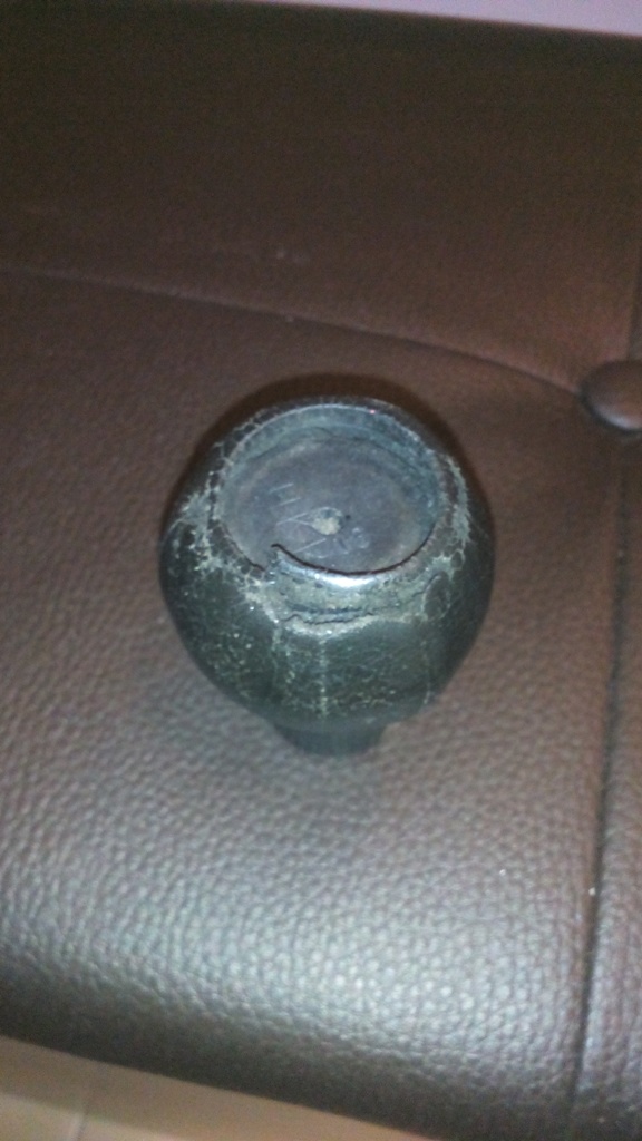

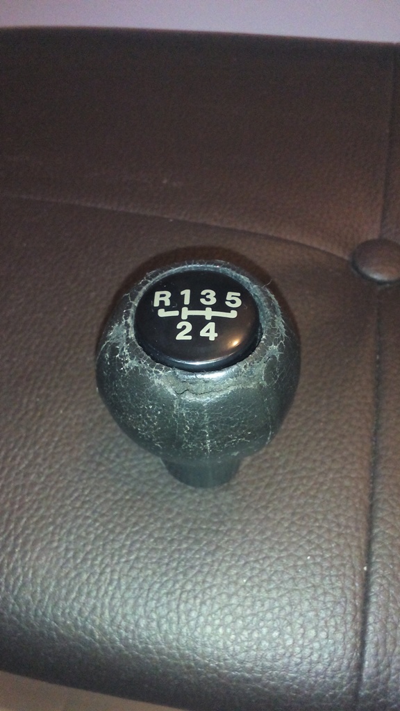

Имам една стара оригинална топка от скоростен лост и реших да си поиграя с нея :mhihi
За момента взех кройката. Сега съм в търсене на качествена кожа и конци.
Някой знае ли магазин за подобни стоки?

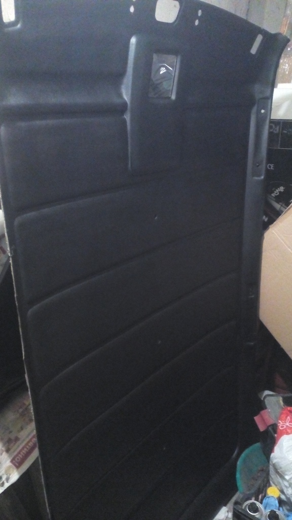

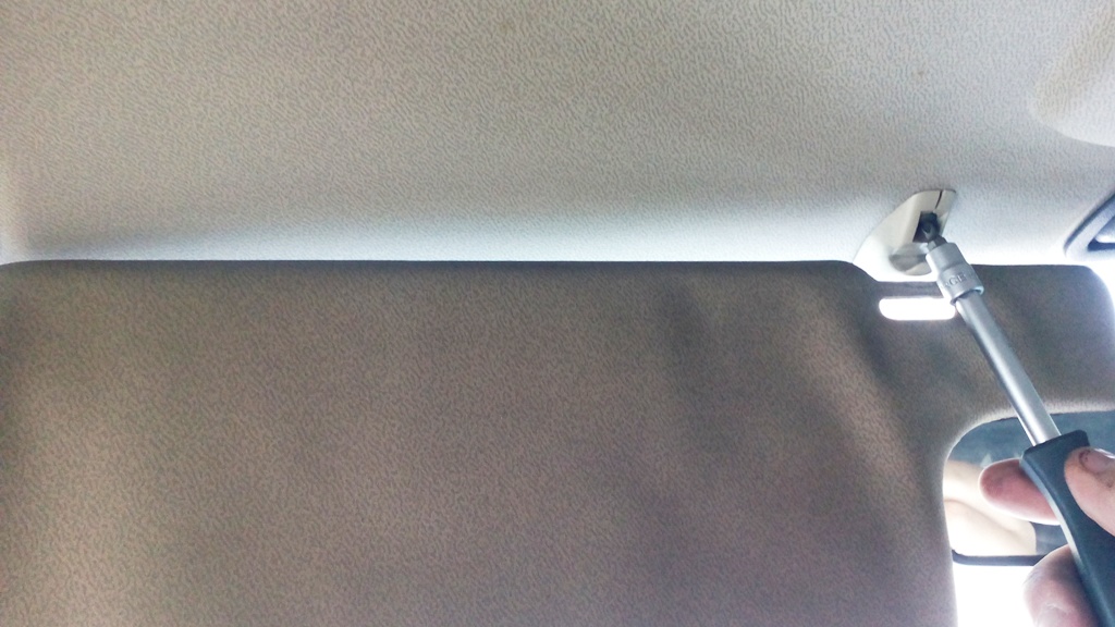

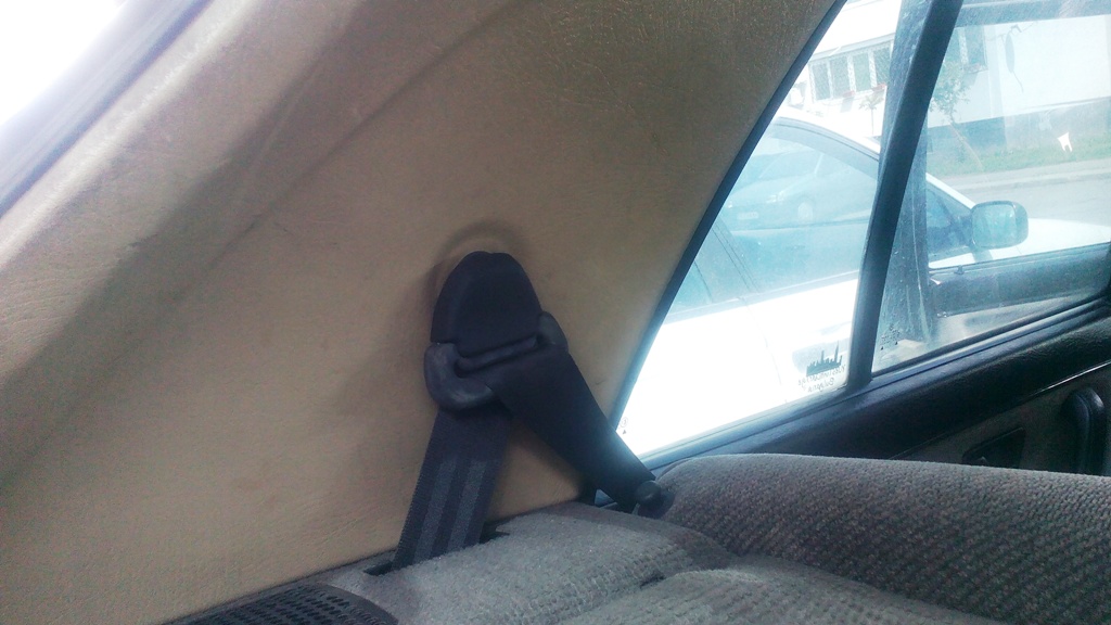

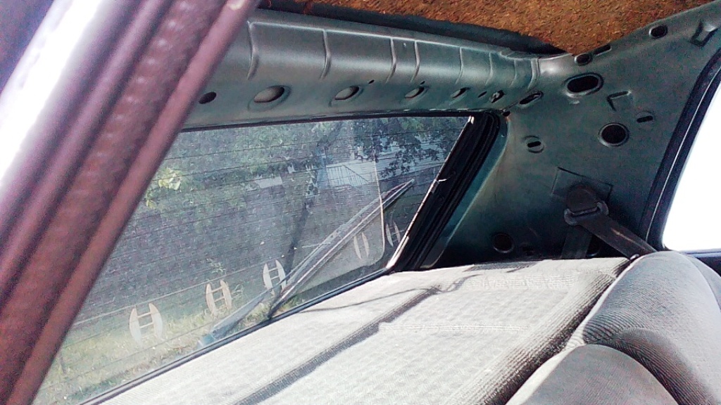

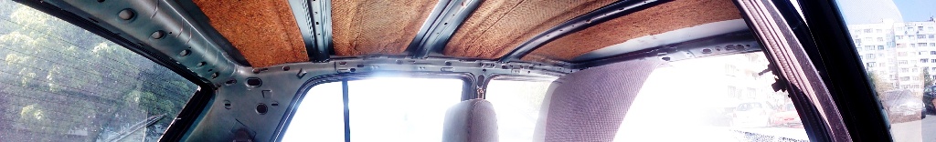

Днес намерих малко време и реших да споделя малко снимки от подмяната на тавана,сенниците и задните панели.
