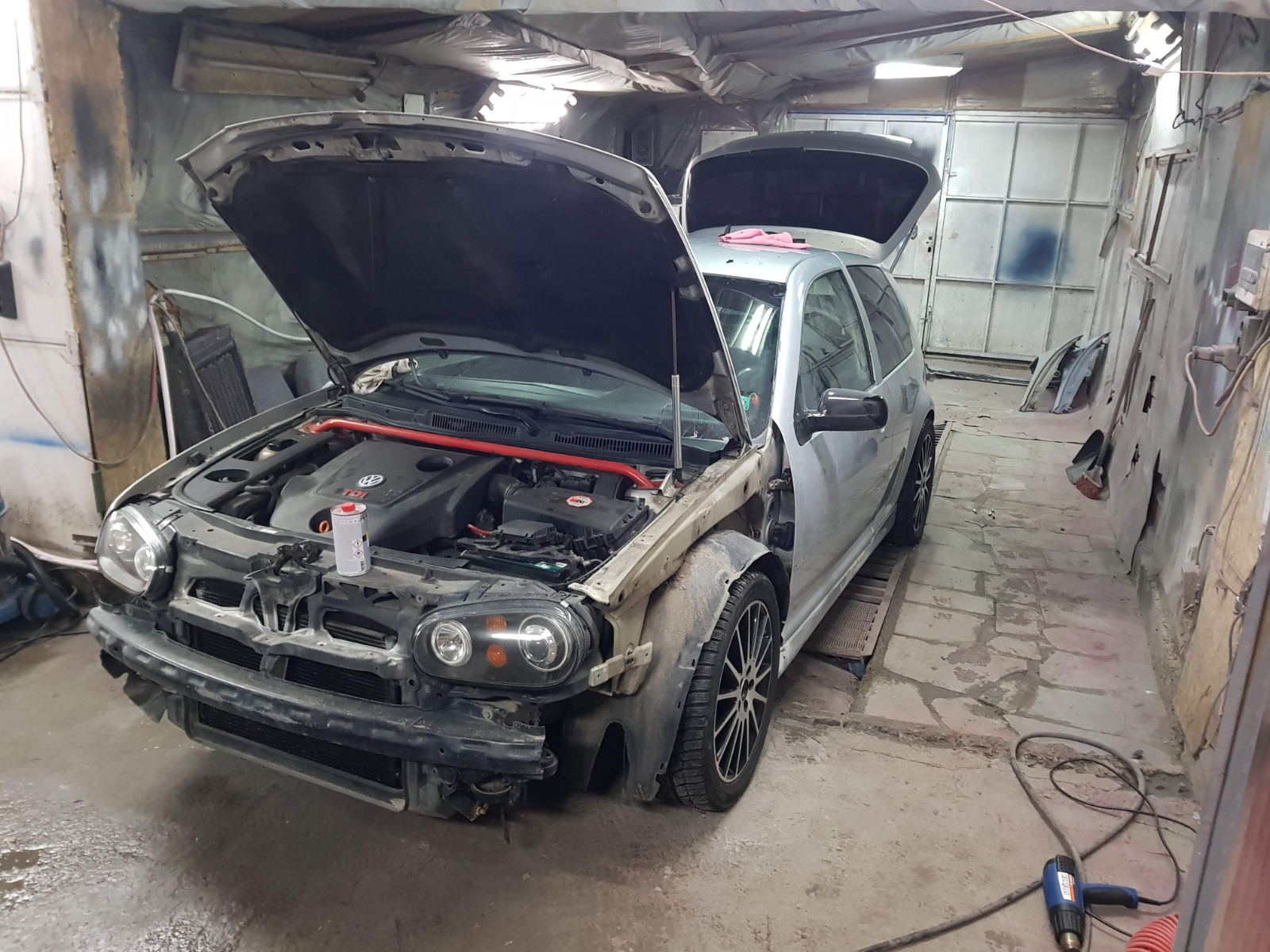

Re: Golf MK4 .:R Line by Sashundera
Мнениеот sashundera » Пон 04 мар 2019 16:25
Започва се :wink Поради непредвидени обстоятелства, нещата ще станат по-бавно от обикновенното, но е важен резултата.

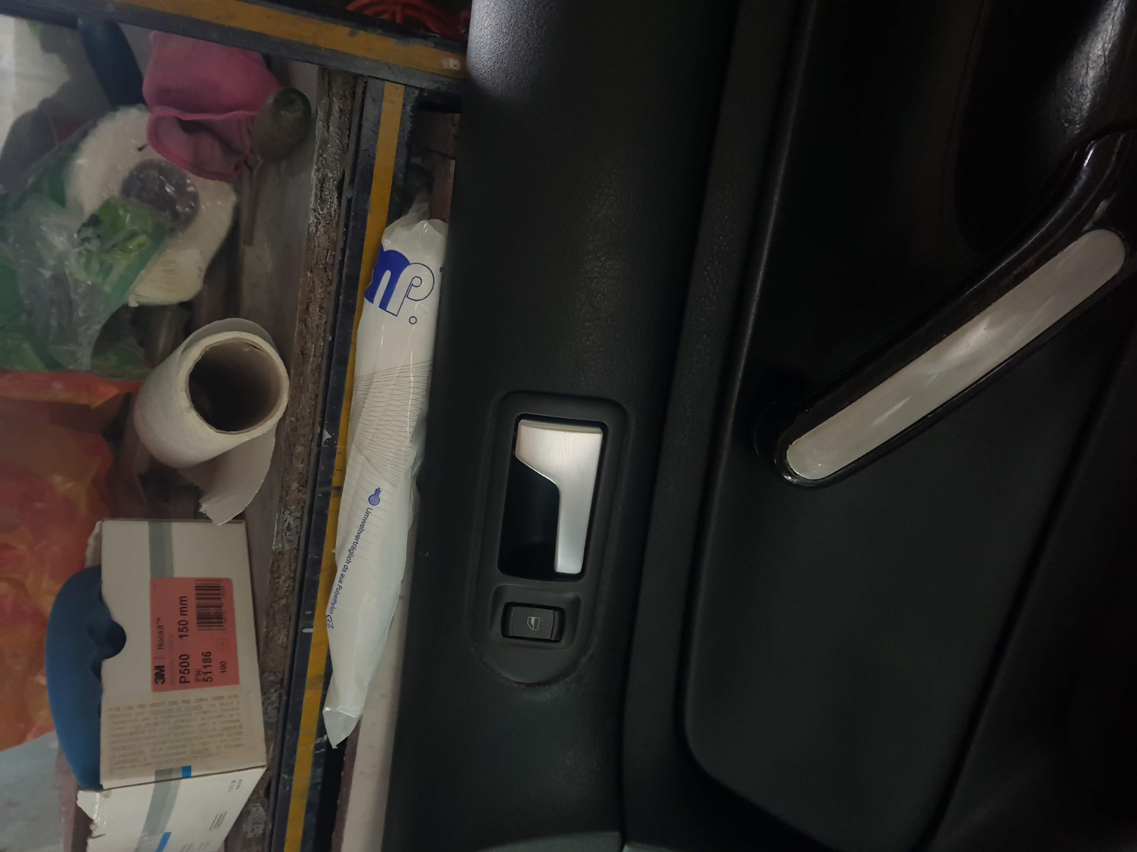

И ако досега бяха малко излишно хвърлените пари, реших да взема оригинални дръжки за врати от R32 от дойчланд :icon_lol

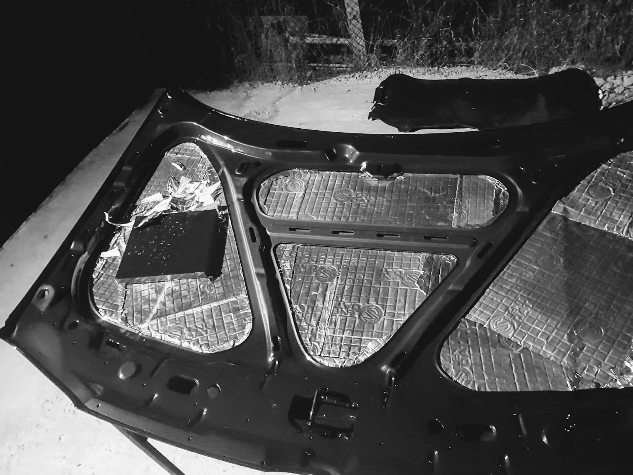

Мнениеот sashundera » Пон 11 мар 2019 2:38

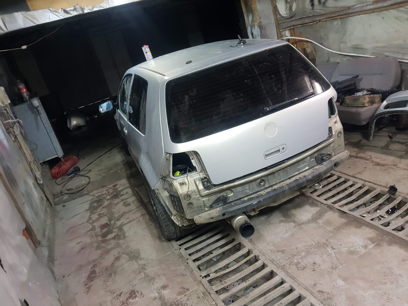

Фалцовете и тавана са готови. Боята се оказа доста трудна за покриване върху сивото и ще се наложи утре да скокна за още литър.
Предния капак вече също е със Silent Coat звукоизолация.
Мнениеот nikolay_ss » Пон 11 мар 2019 11:41
Не ти се вижда снимката на предният капак. Кой тип на silent coat сложи? Silent Coat Noise Buffler?
Мнениеот sashundera » Чет 14 мар 2019 19:47
Silent Coat M4

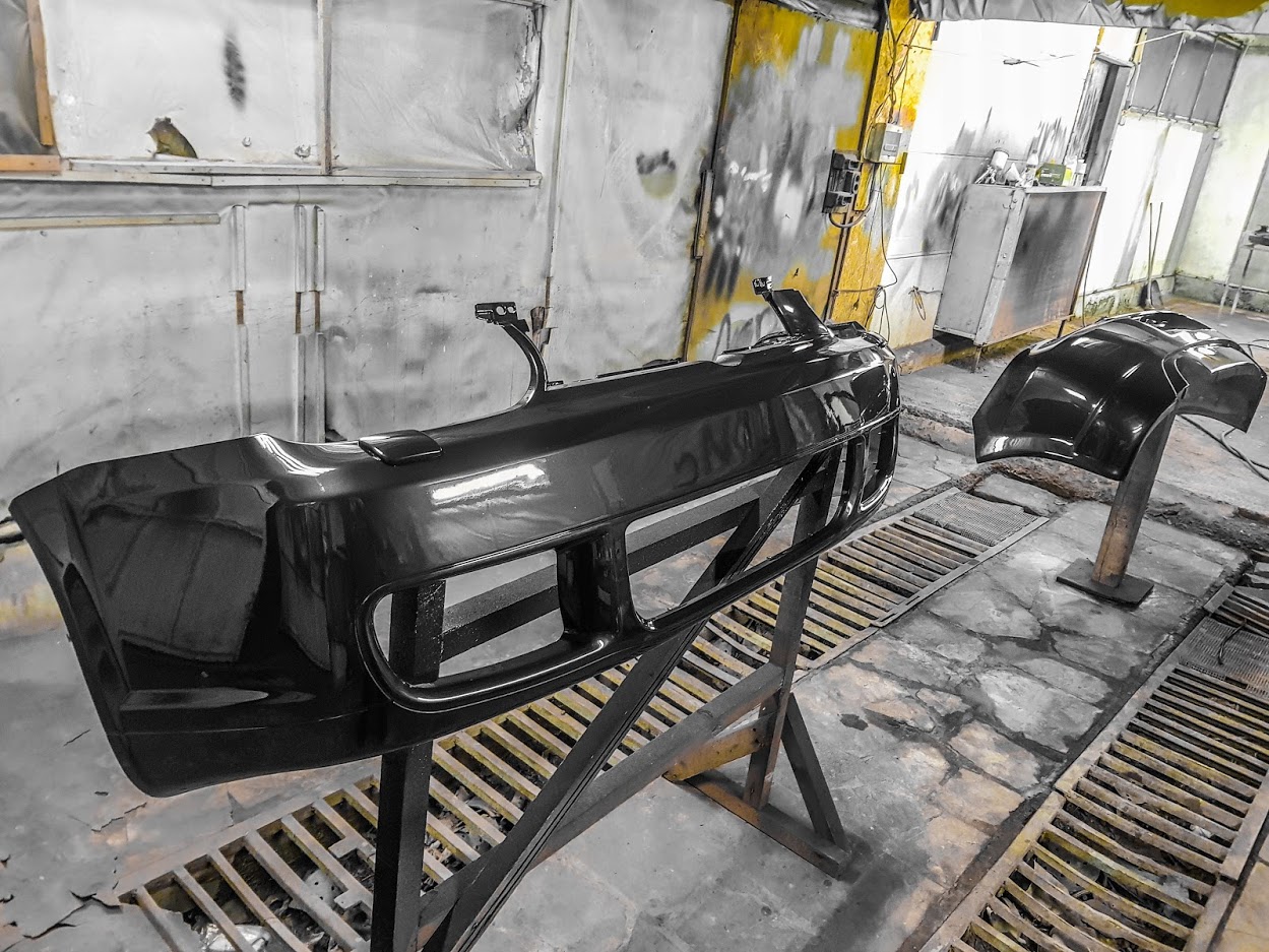

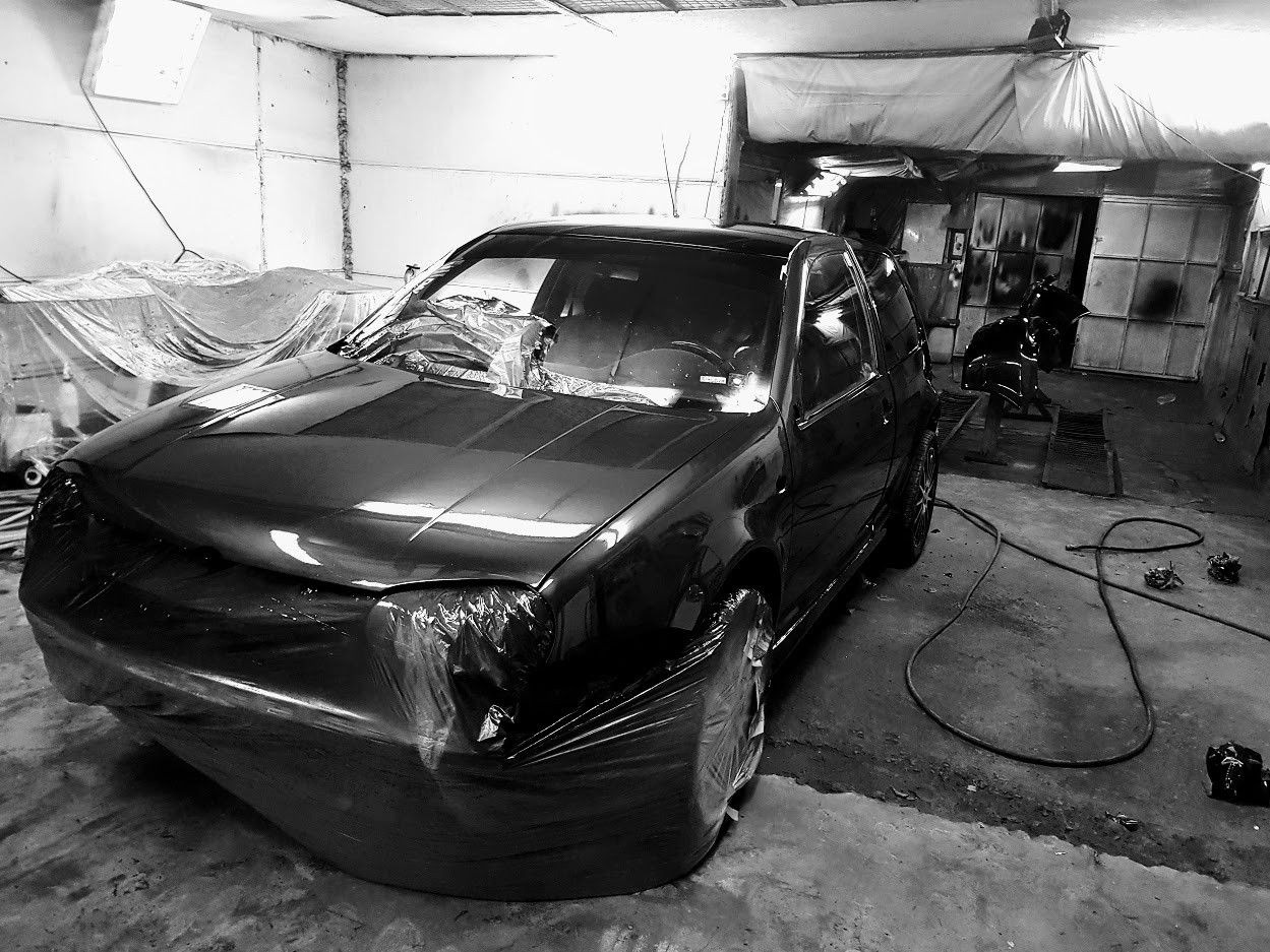

С радост да кажа че от няколко дни колата вече е на цвят, заедно с броните и дръжките, останаха някой дребни неща като решетки, антени и.т.н.
Лека по лека започваме сглобяването утре. Ще имам малко ангажименти, та сигурно ще мине още 1 седмица докато я запалим.

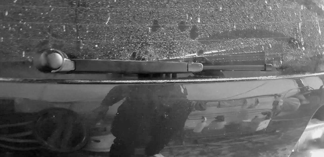

Още малко дреболии днес: задна чистачка от голф 5
