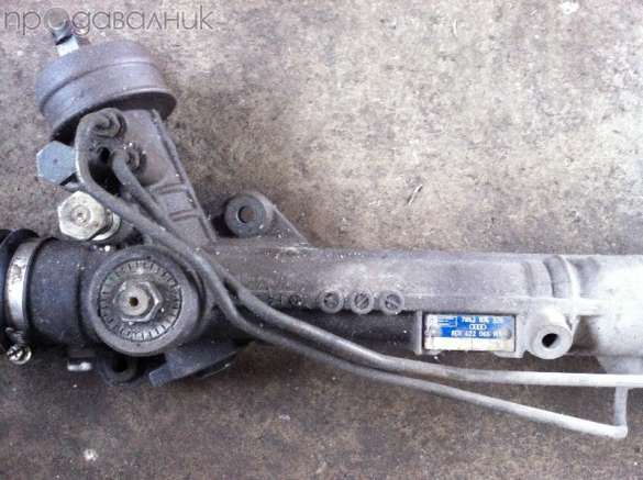

На скоро преживях не придвидени ремонти. Вкарах колата за смяна на маншон пък се оказа че няколко носача са заминали и най неочакваното беше проблем с рейката. След няколко дена в бокса си прибрах колата и бързо газ на разходка из околностите.
Интересна забележка - след рециклиране на хидравлична рейка, волана станал малко по твърд. Дали това е времено, или за постояно?

Колега, за рейката просто я развий, но не повече от 10 градуса и ще олекне волана))) Винаги ги натягат повече при рециклажа :love.vwclub

Намерих в нета снимки как изглежда този реглажен болт, обаче ненамерих къде се намира. На достъпно място ли е или трябва да се разглабя нещо?

Мисля, че нищо не се разглобява. Влизаш на канал и отдолу от към вътрешната стана на гумите се вижда болта.

До пиньона колега, отдолу се вижда ( не разглояваш нищо и внимавай (леко с развъртането) :a045

Темата хвана праха, но не и пасата! Той се кара всеки ден, не съм бутал рейката (сигурно свикнах с кормилото или то само олекна) набавят се разни глезотийки, за сега дребни неща. Има и по едри промени в интериора но за тях ще разкажа малко по нататък.
