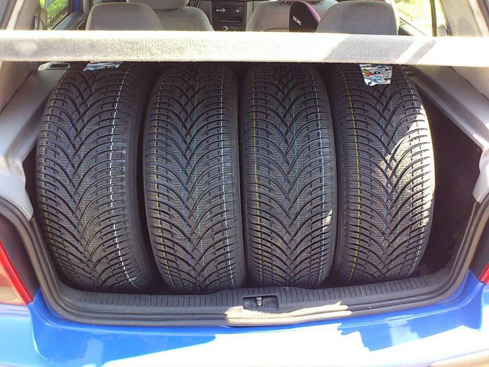

Новия Kleber Kristalp HP3 доста го похвалиха по всякакви ревюта, та реших да го пробвам
Да видим като дойде снега дали ще си оправдае очакванията.

Много взеха да ги хвалят и купуват. С оглед на цената и аз започвам да се замислям като пенсионирам контитентала дали да не мина на клебер. От HP2 на другата кола съм доволен, ще правят май 4ти сезон.

Карам го от вчера, приятен е от към комфорт и шум. Да видим на мокро и снежно как ще е :)

Минала зима бях с такива. Доволен съм!
