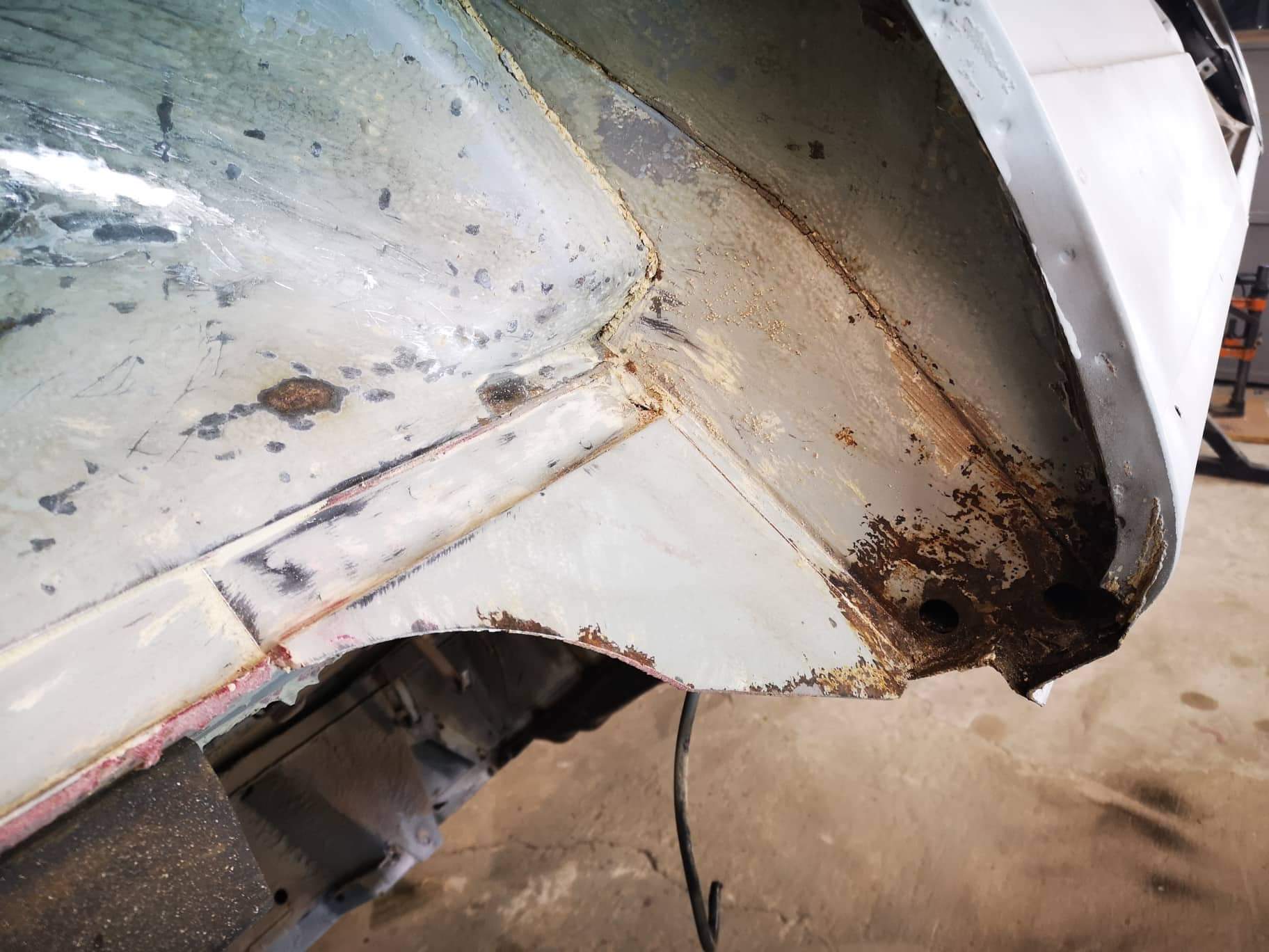

Мнениеот DoH_KuXoT » Сря 29 яну 2020 23:48

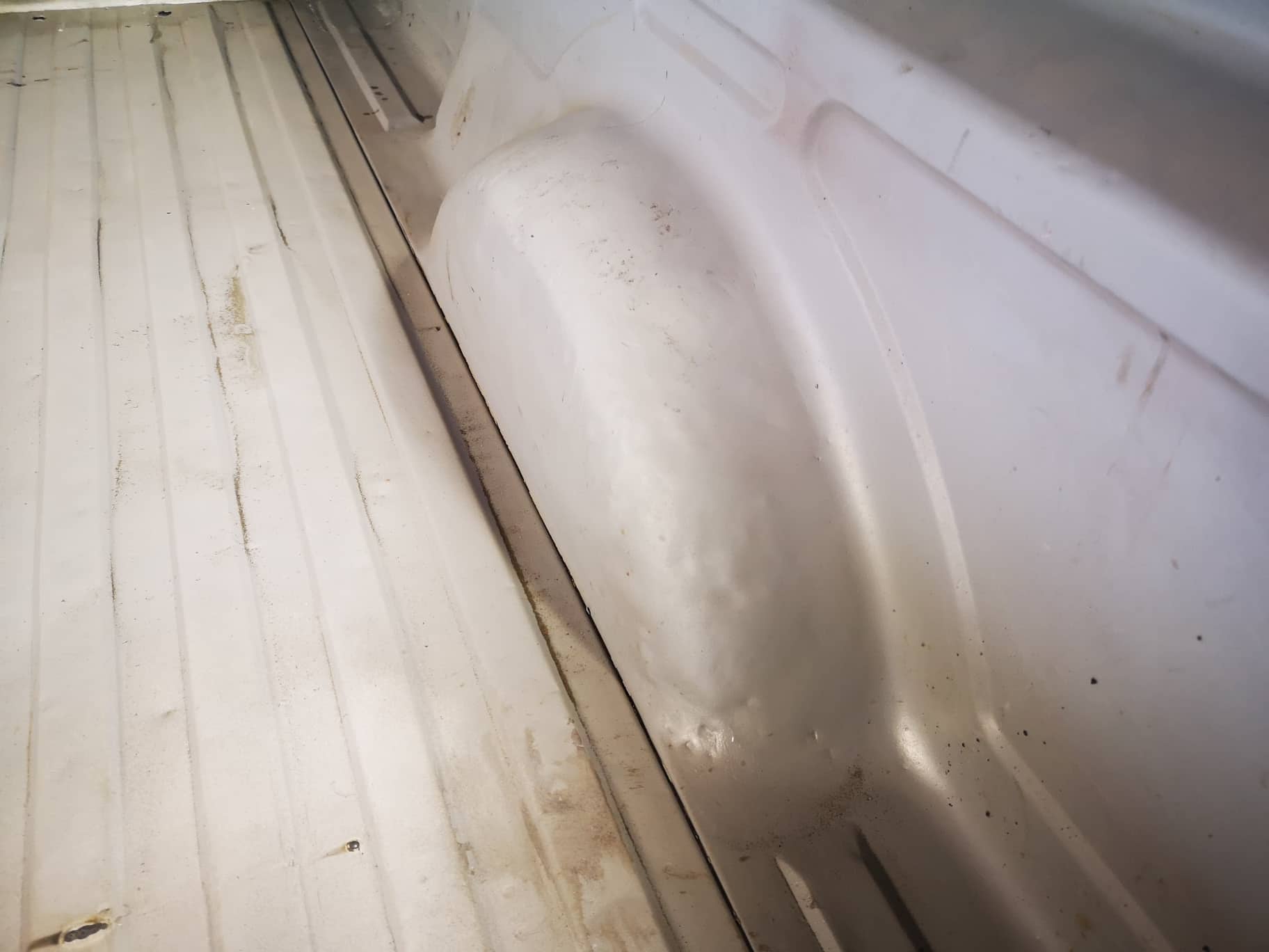

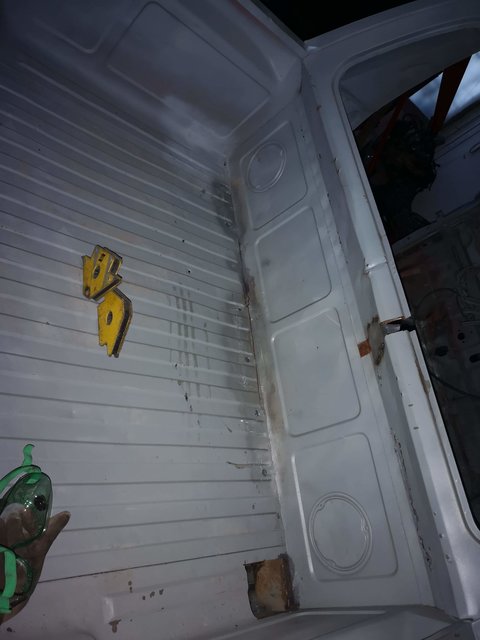

Продължаваме с несъвършенствата

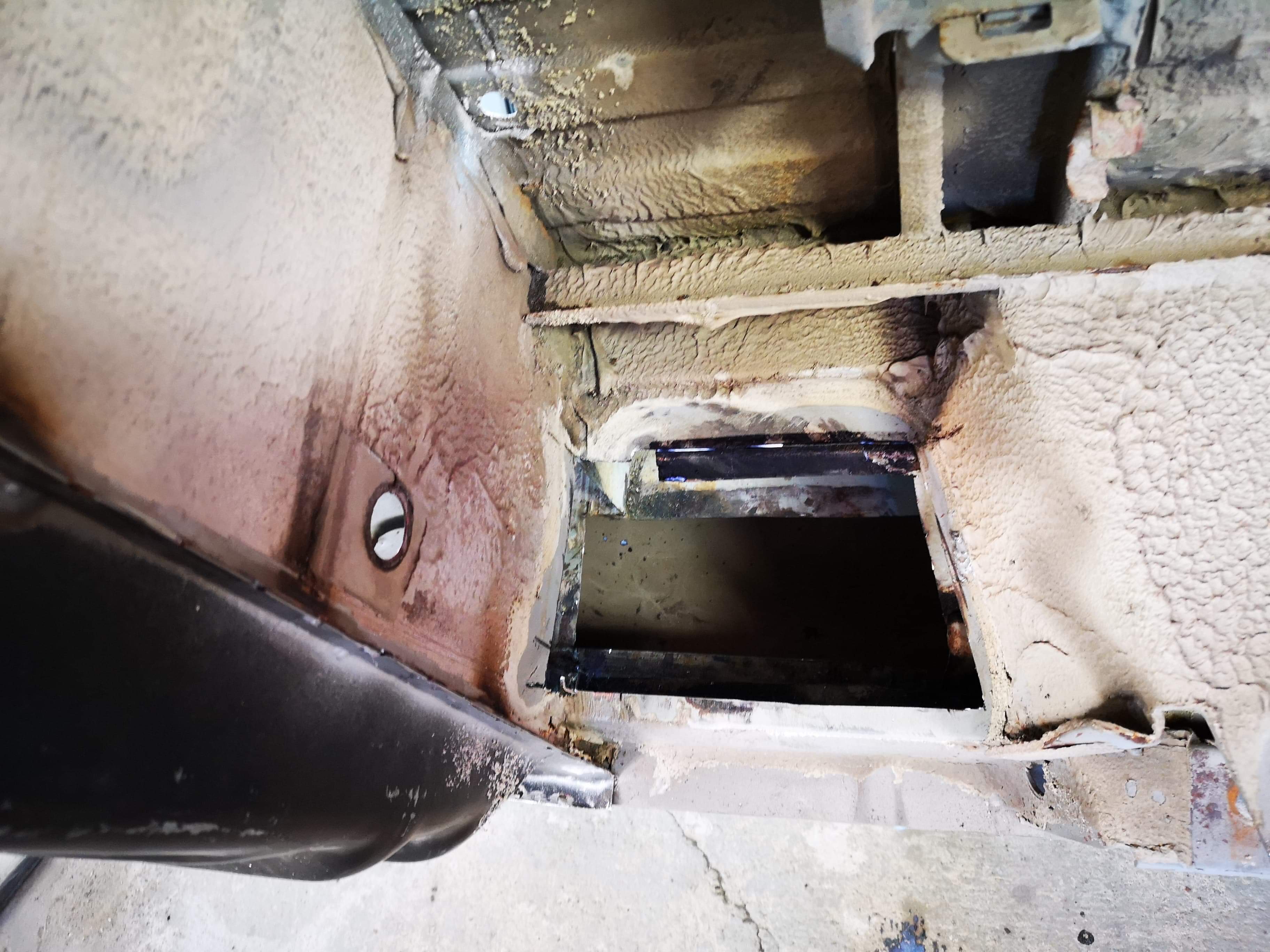

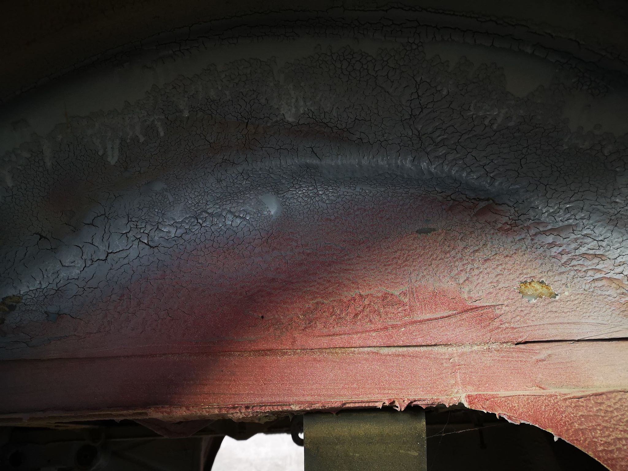

Мнениеот DoH_KuXoT » Съб 01 фев 2020 21:36

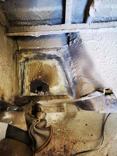

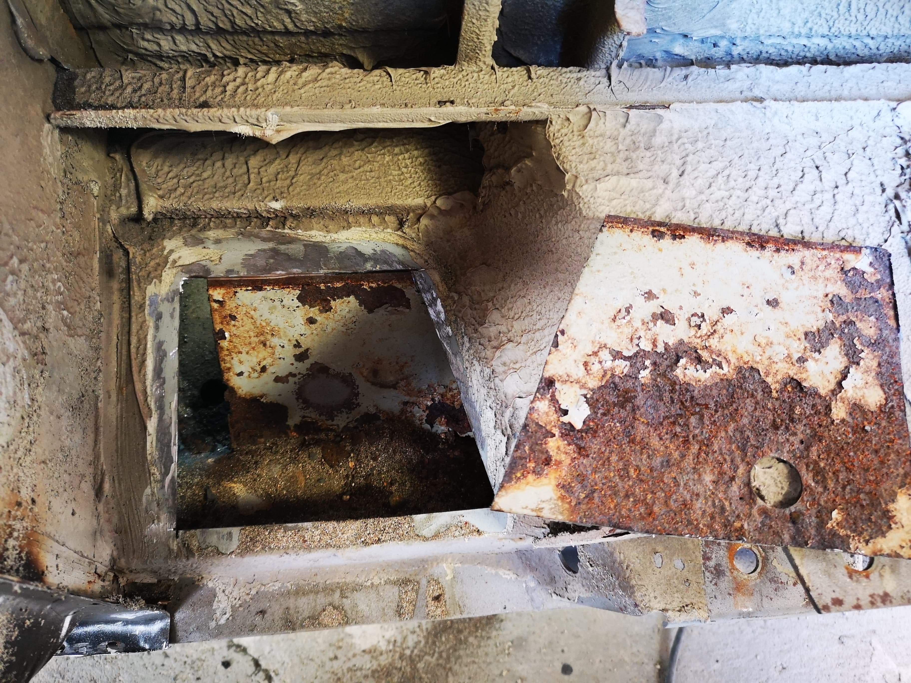

Малко кариеси отдолу

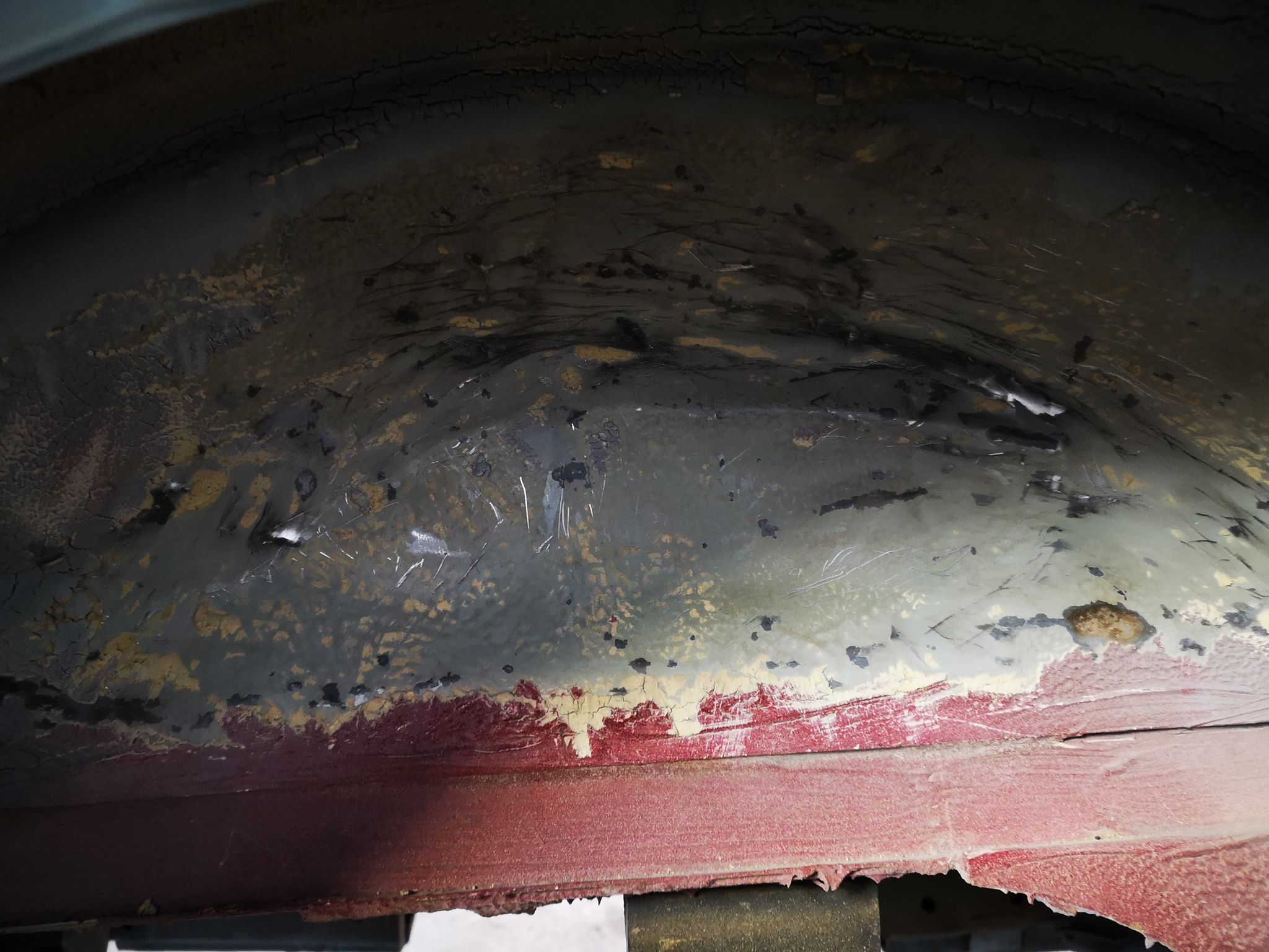

Мнениеот DoH_KuXoT » Съб 01 фев 2020 21:37

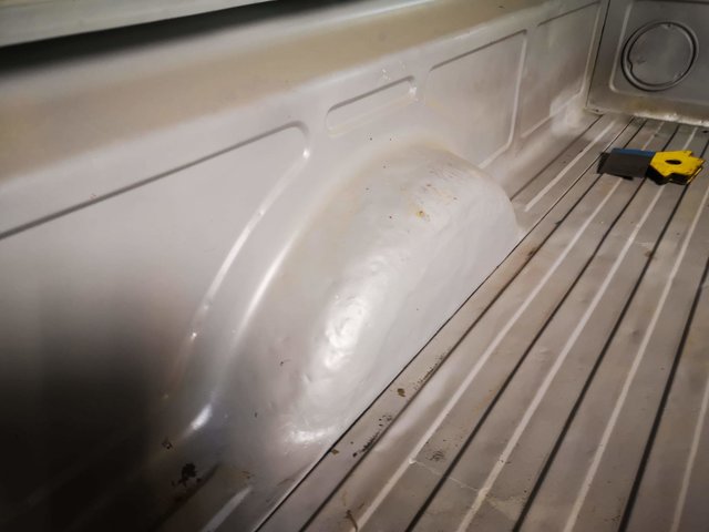

Тук там оправяме по някоя дупка и в товарния отсек.

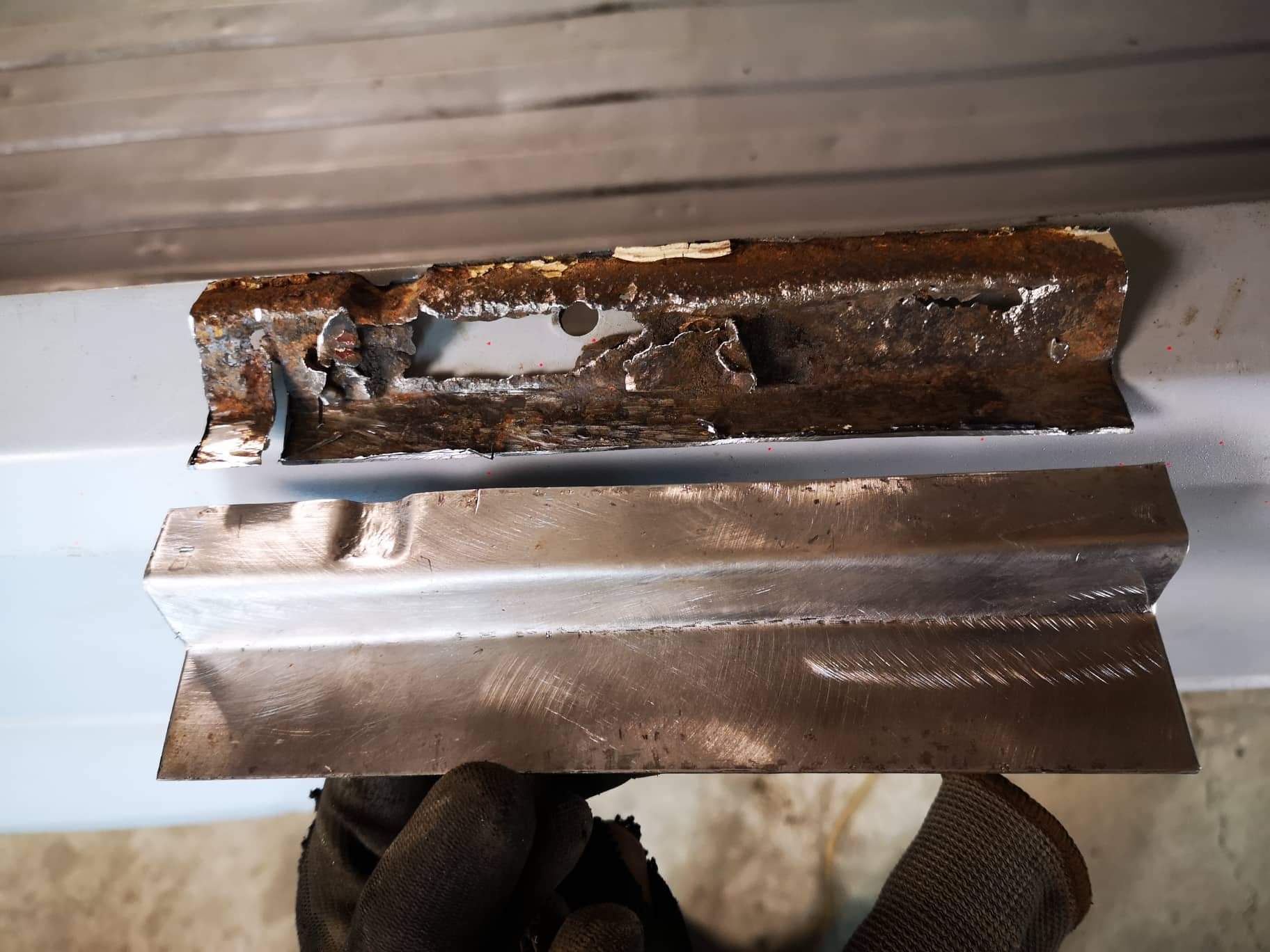

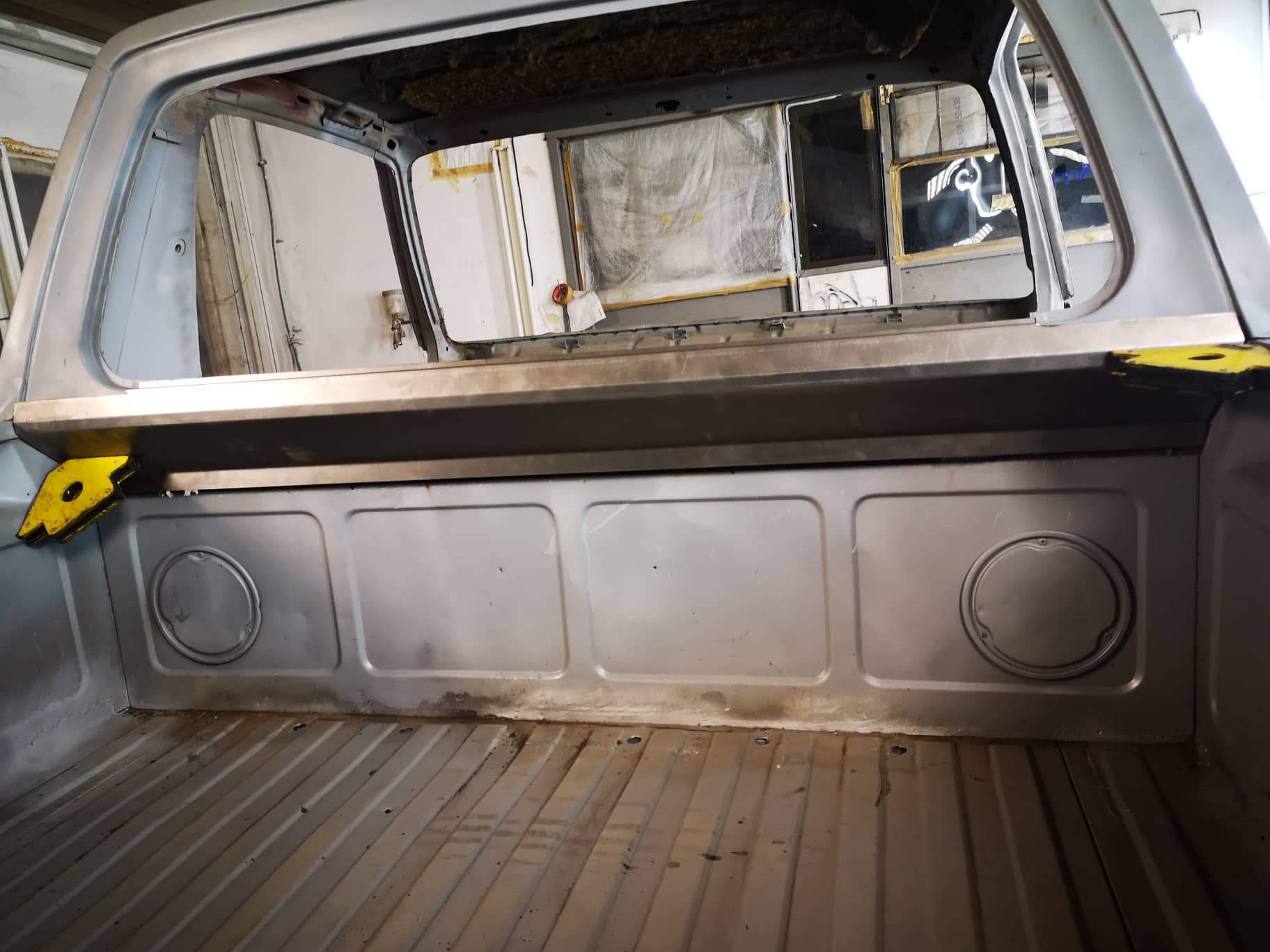

Мнениеот DoH_KuXoT » Вто 04 фев 2020 16:53

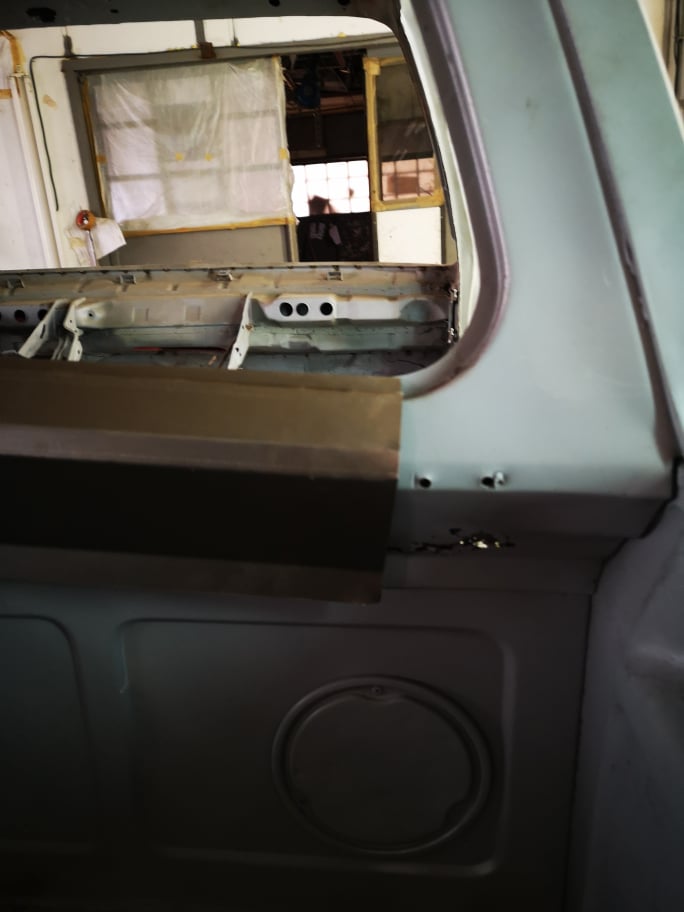

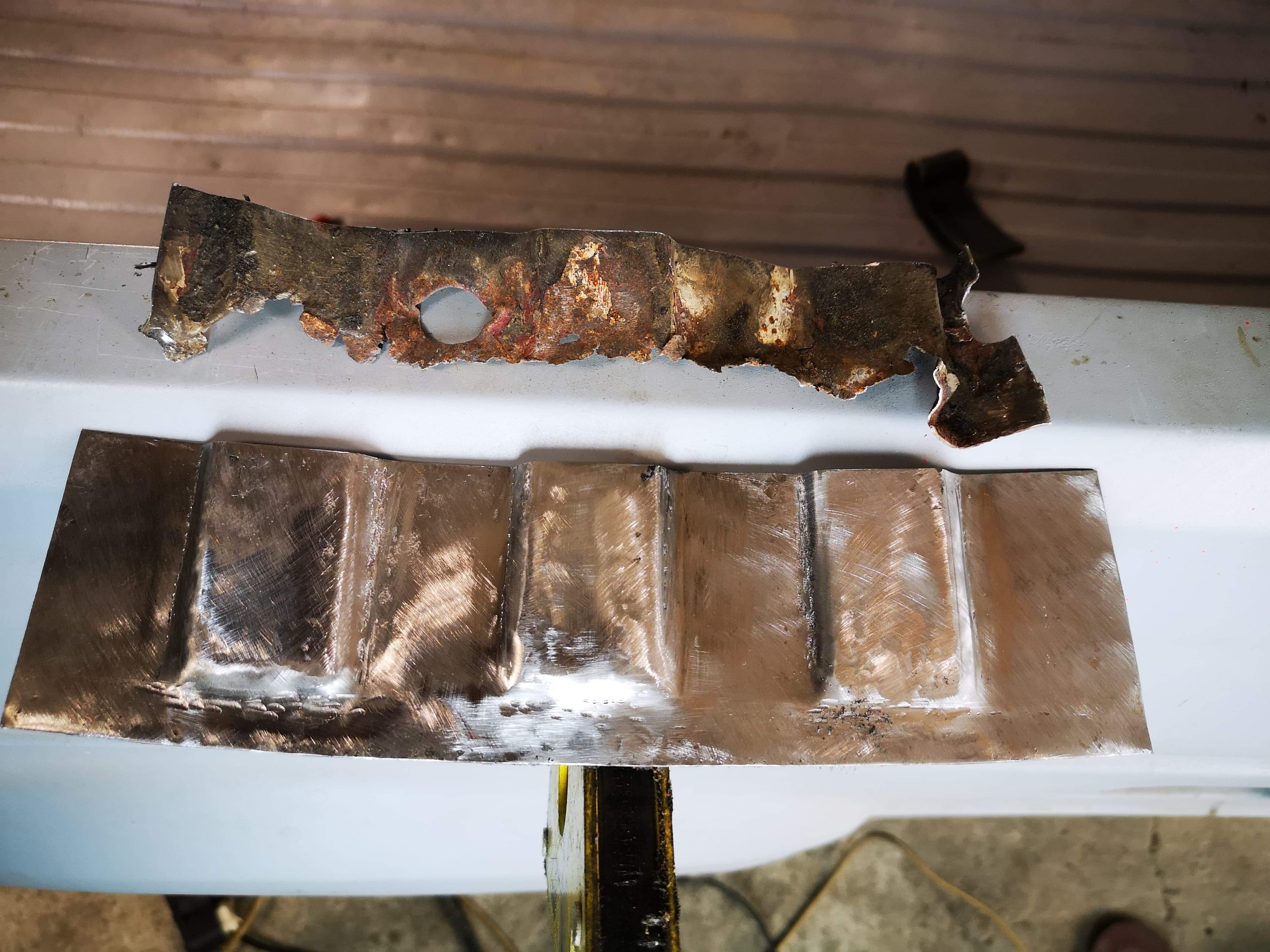

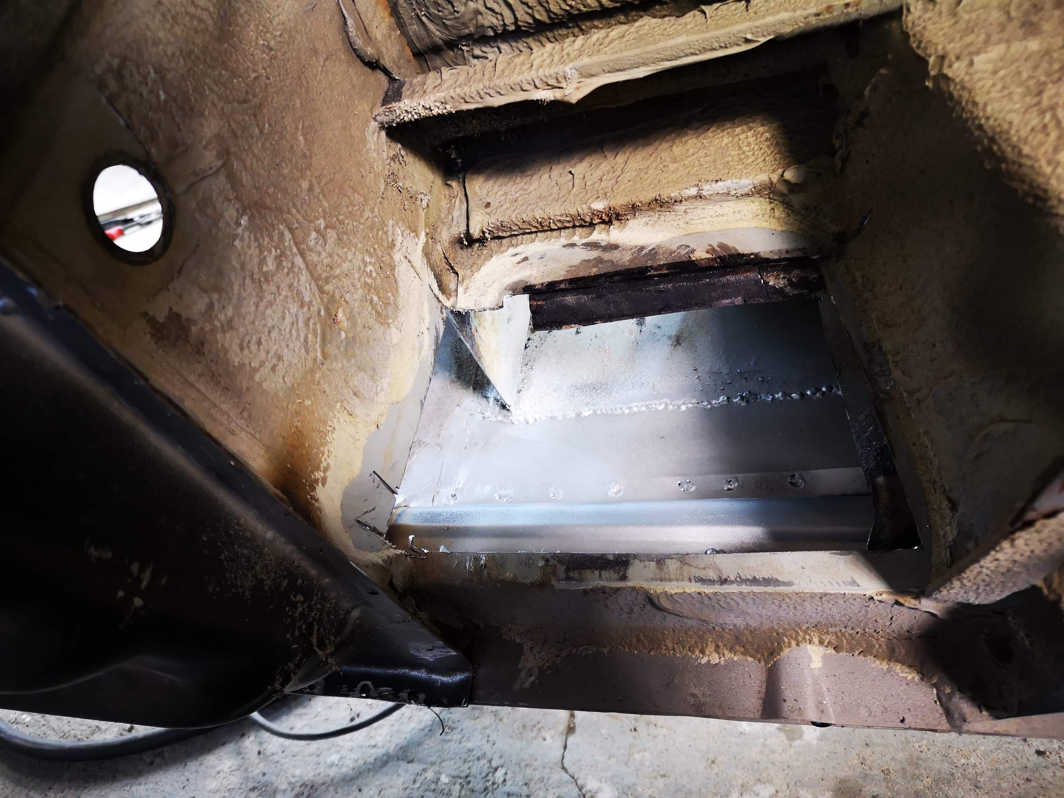

на горната снимка се вижда къде е отрязана една лента 30мм за мостра на всички сгъвки, занесохме мострата на майстор който сгъва ламарини и воала, имаме нови вътрешна и външна ламарина образуващи рамката под задното стъкло

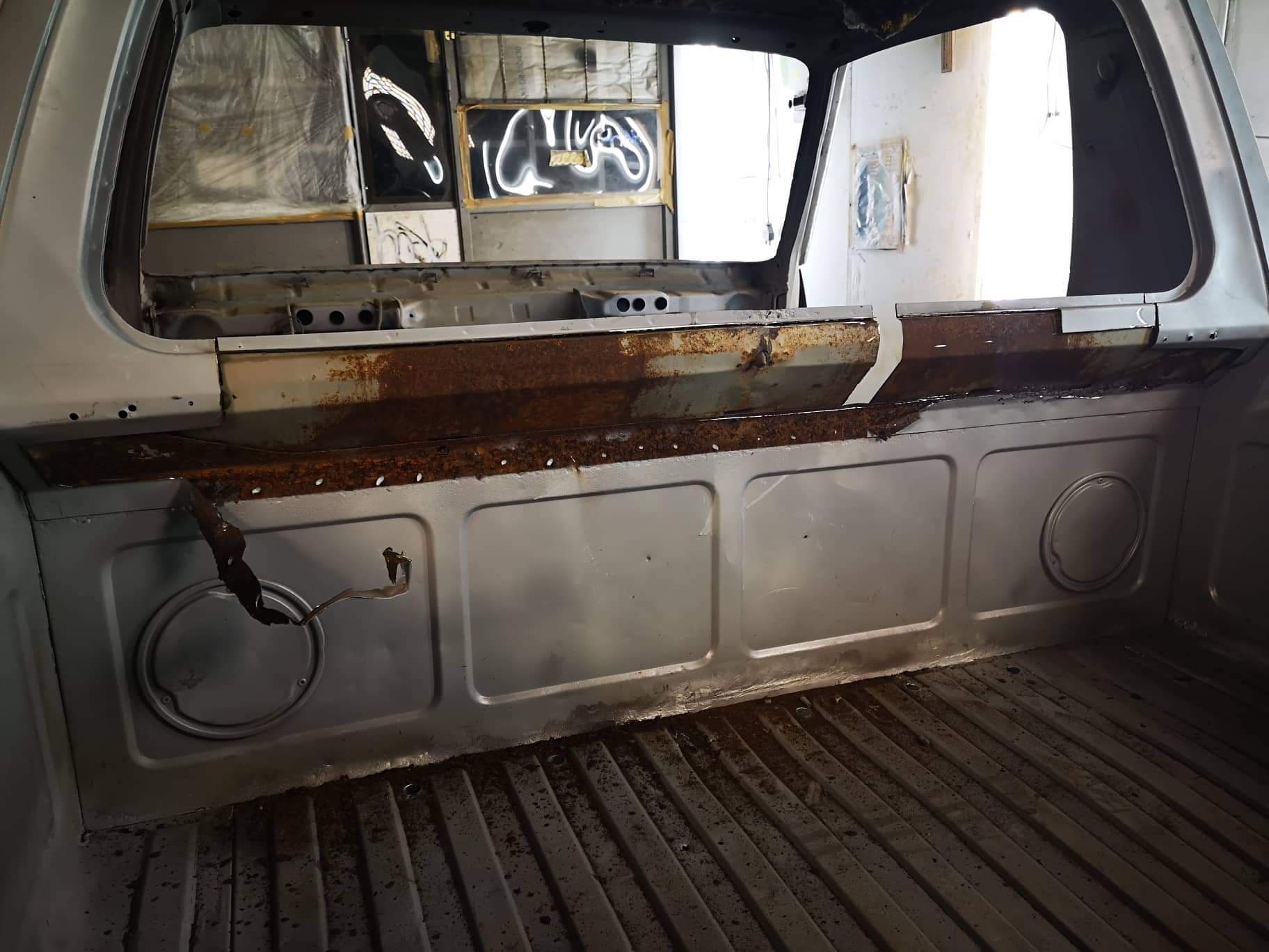

Мнениеот DoH_KuXoT » Пет 07 фев 2020 14:24

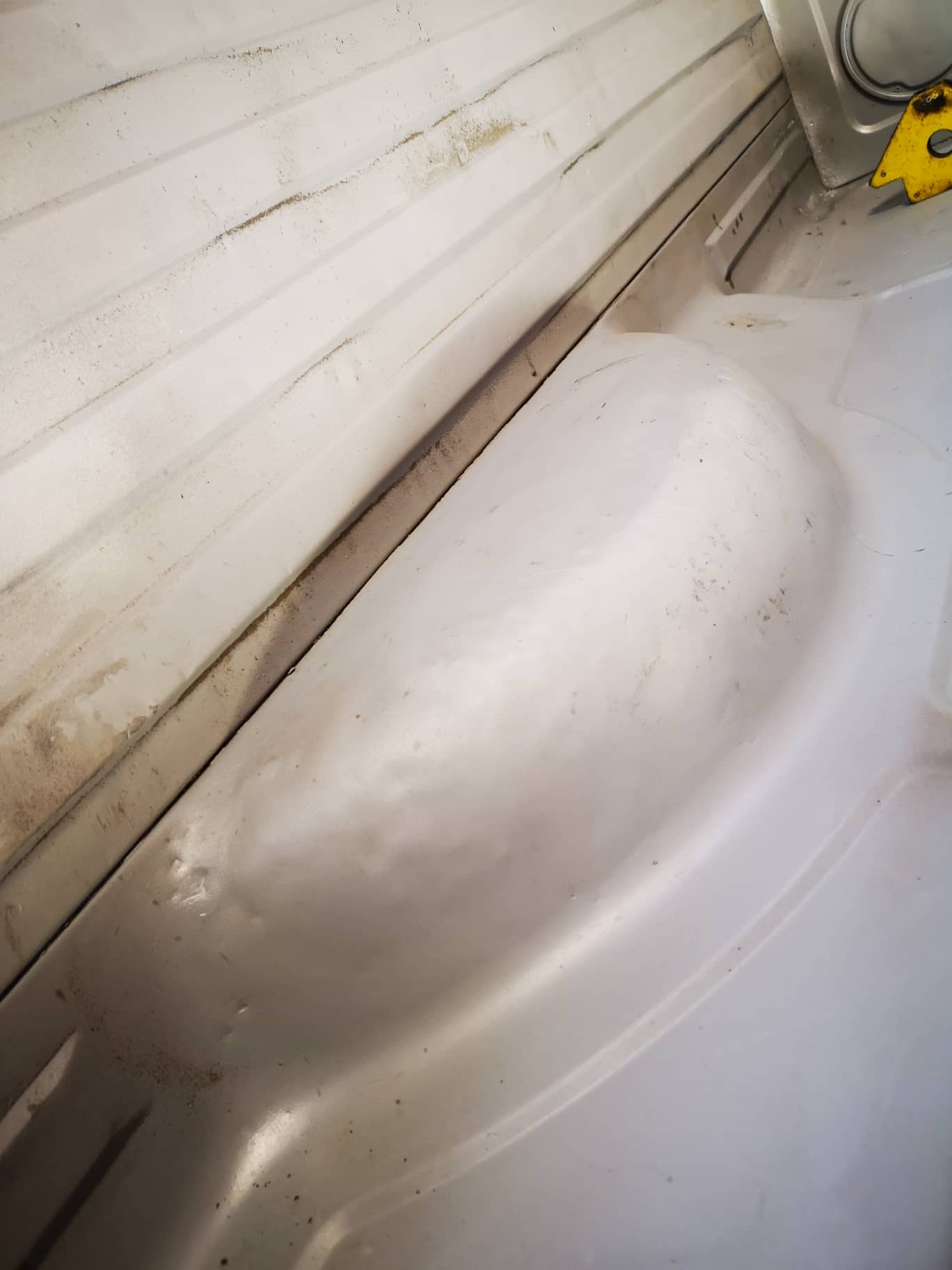

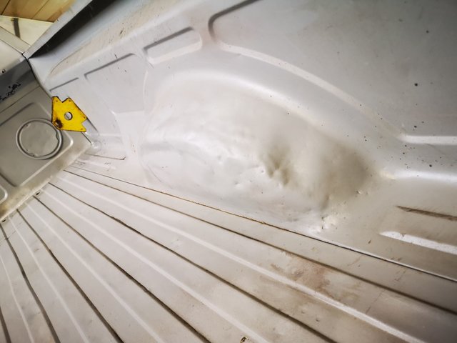

Започва работа по задните бомбета, товарен товарен, но все пак трябва да има хубав вид и да не дразни окото. От вчера с платен данък за тази година 19,9лв :Mr Green Fun

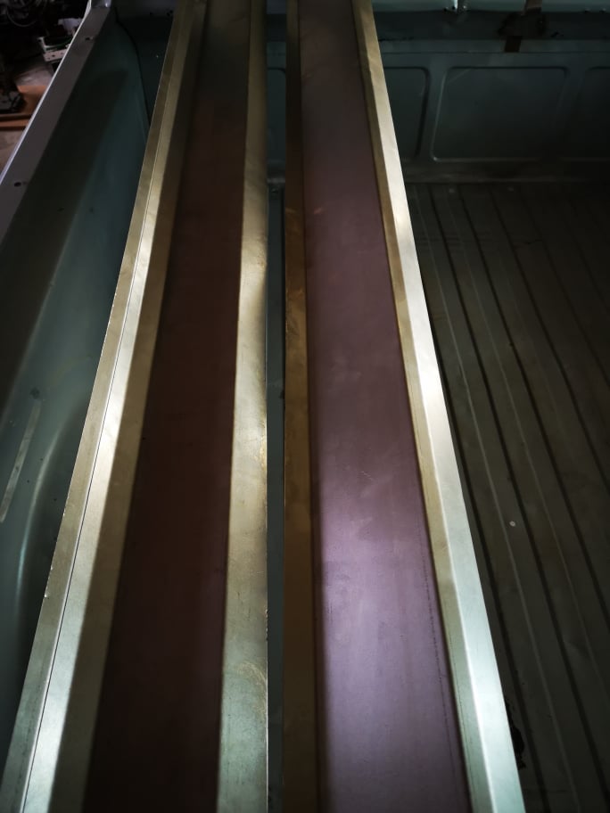

Продължава ръчкането

Мнениеот DoH_KuXoT » Пет 07 фев 2020 20:08

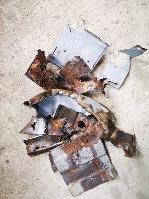

Хубава почти 30 годишна патина скрита между две компрометирани ламарини
