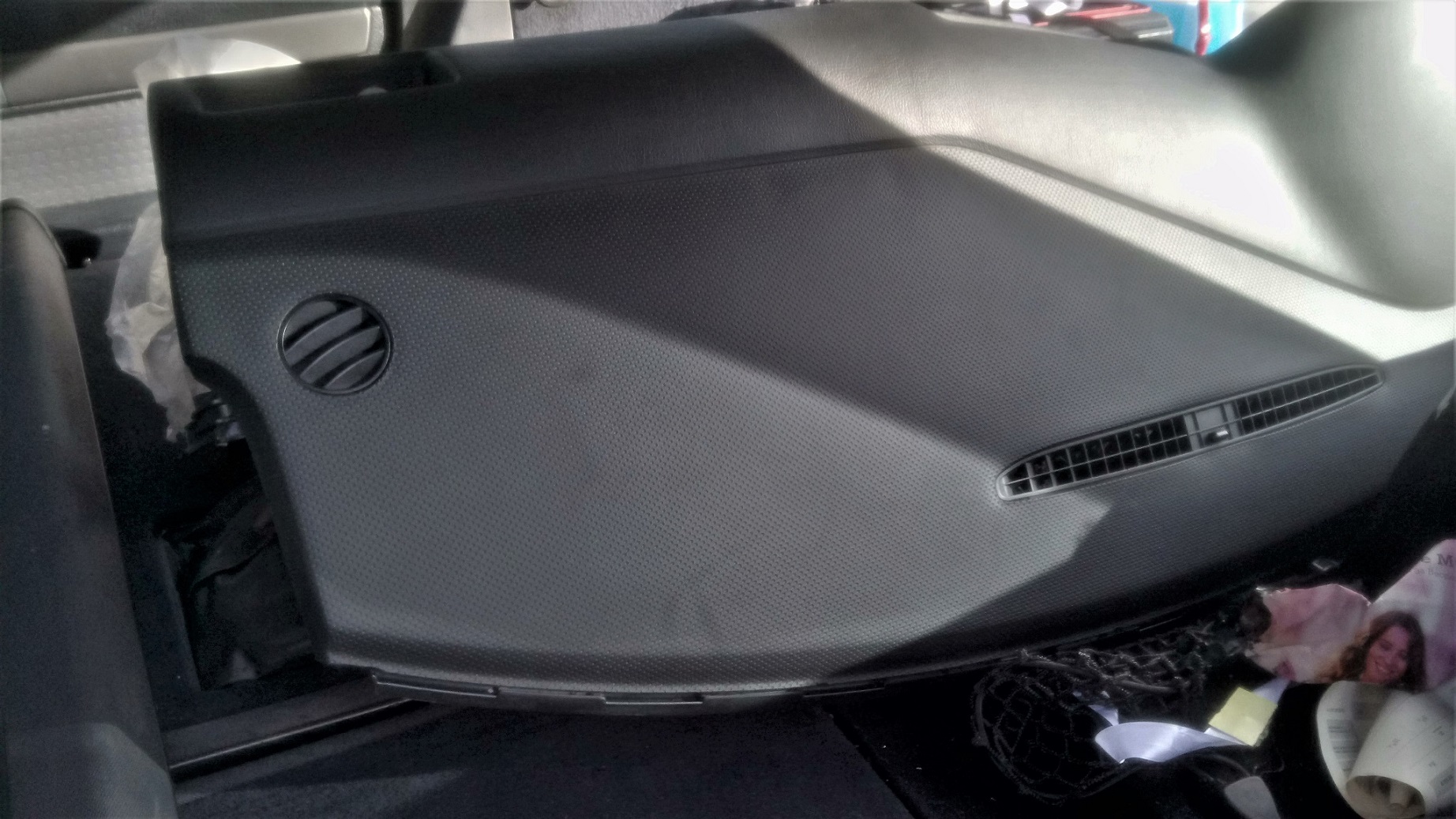

Колата още няма турбо, но намаза едно табло от луксозните :mhihi
