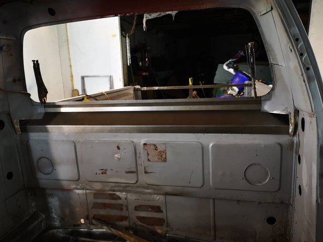

Мнениеот DoH_KuXoT » Чет 20 фев 2020 15:12

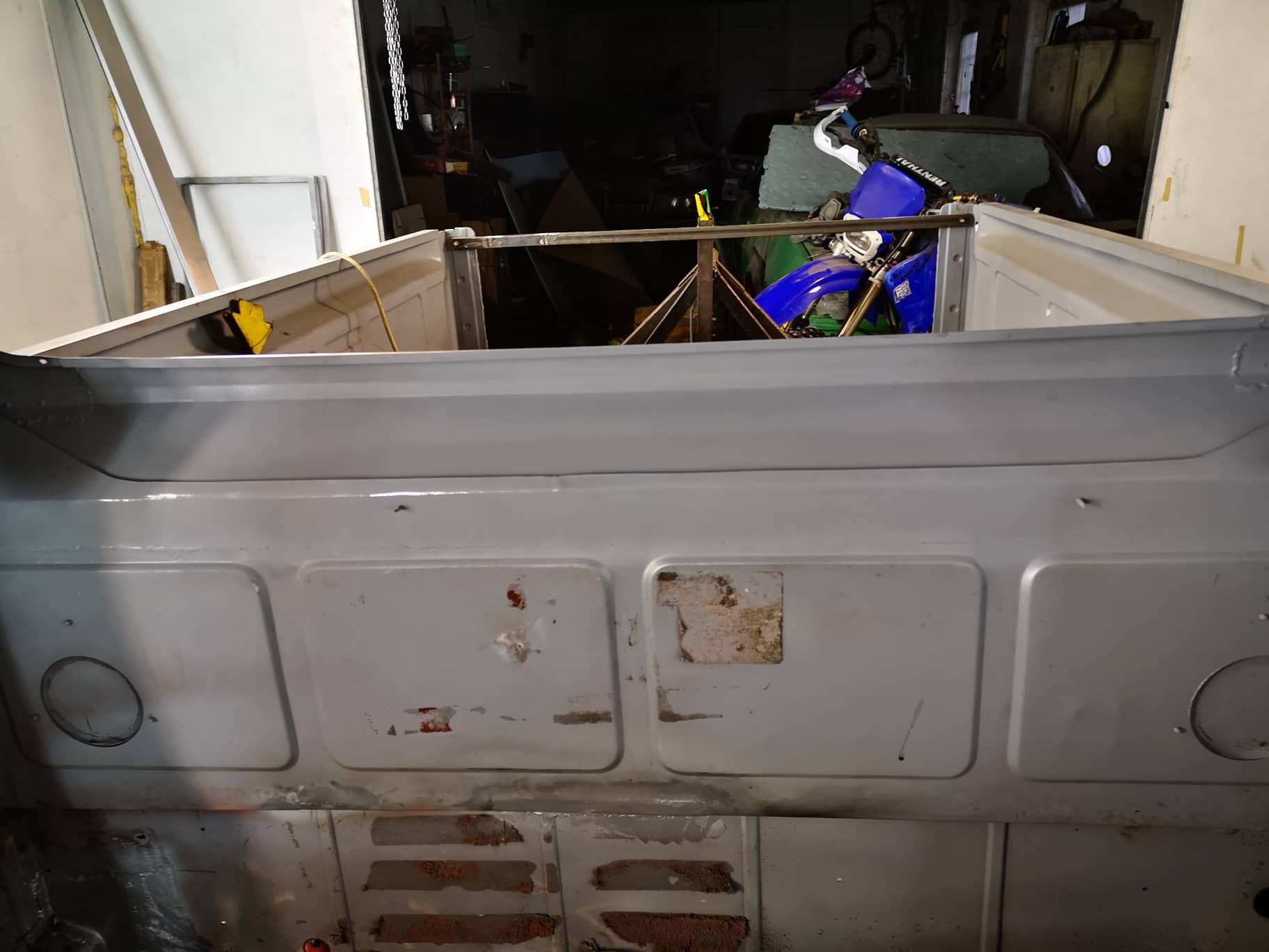

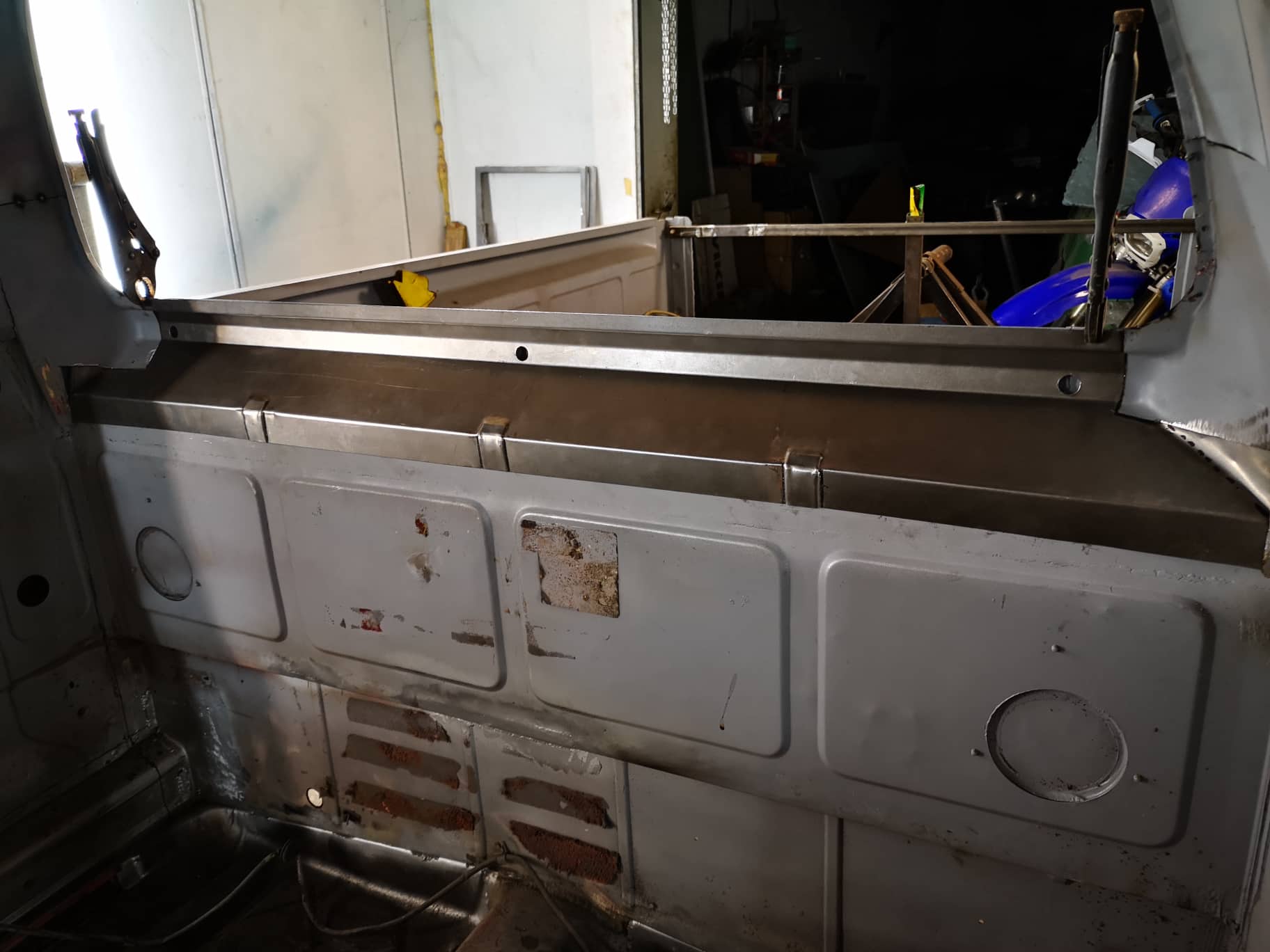

Готова е трислойната ламарина под задното стъкло.

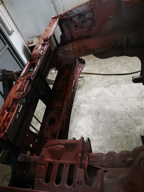

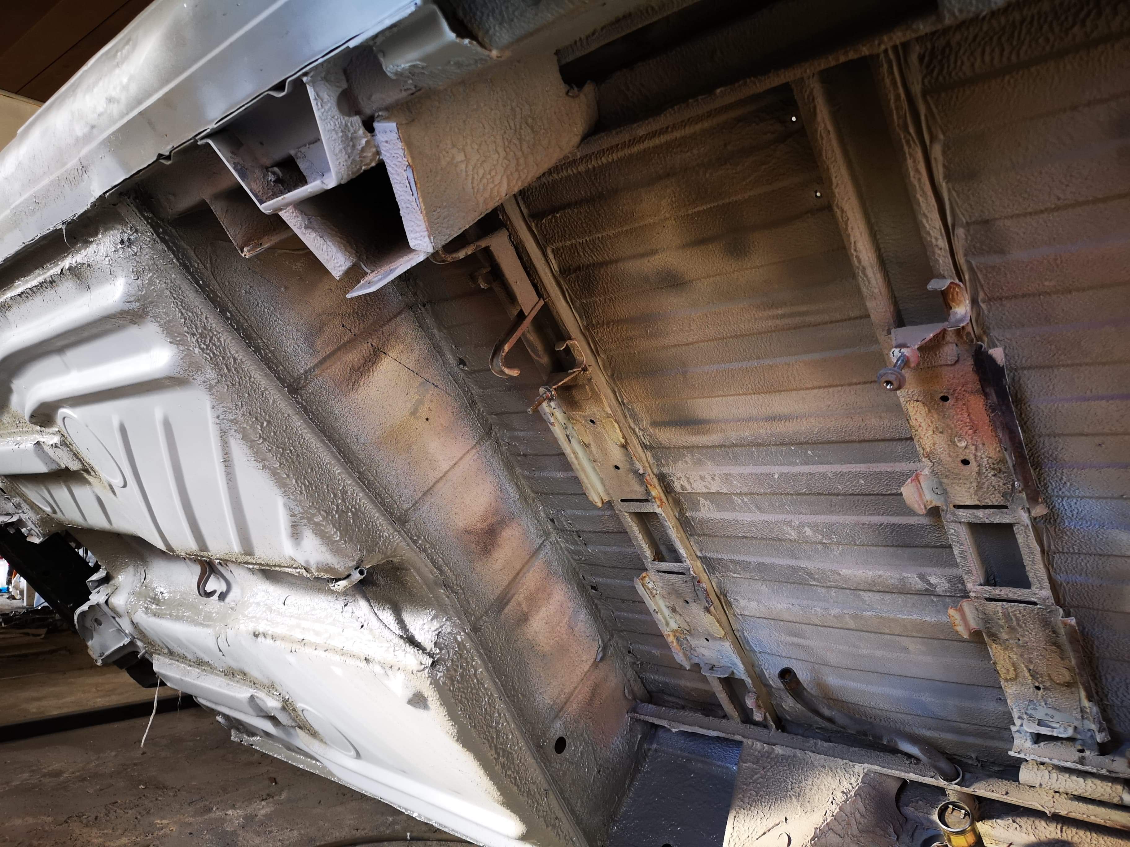

Мнениеот DoH_KuXoT » Пет 13 мар 2020 8:18

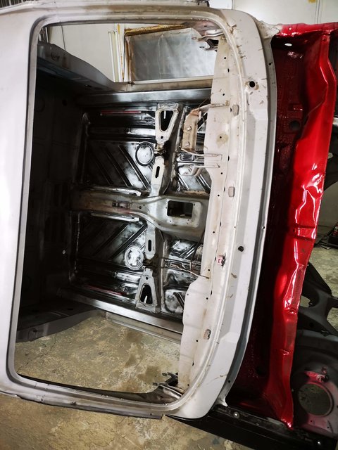

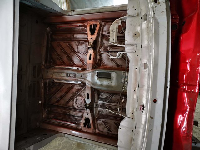

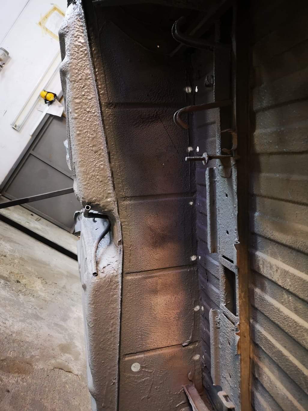

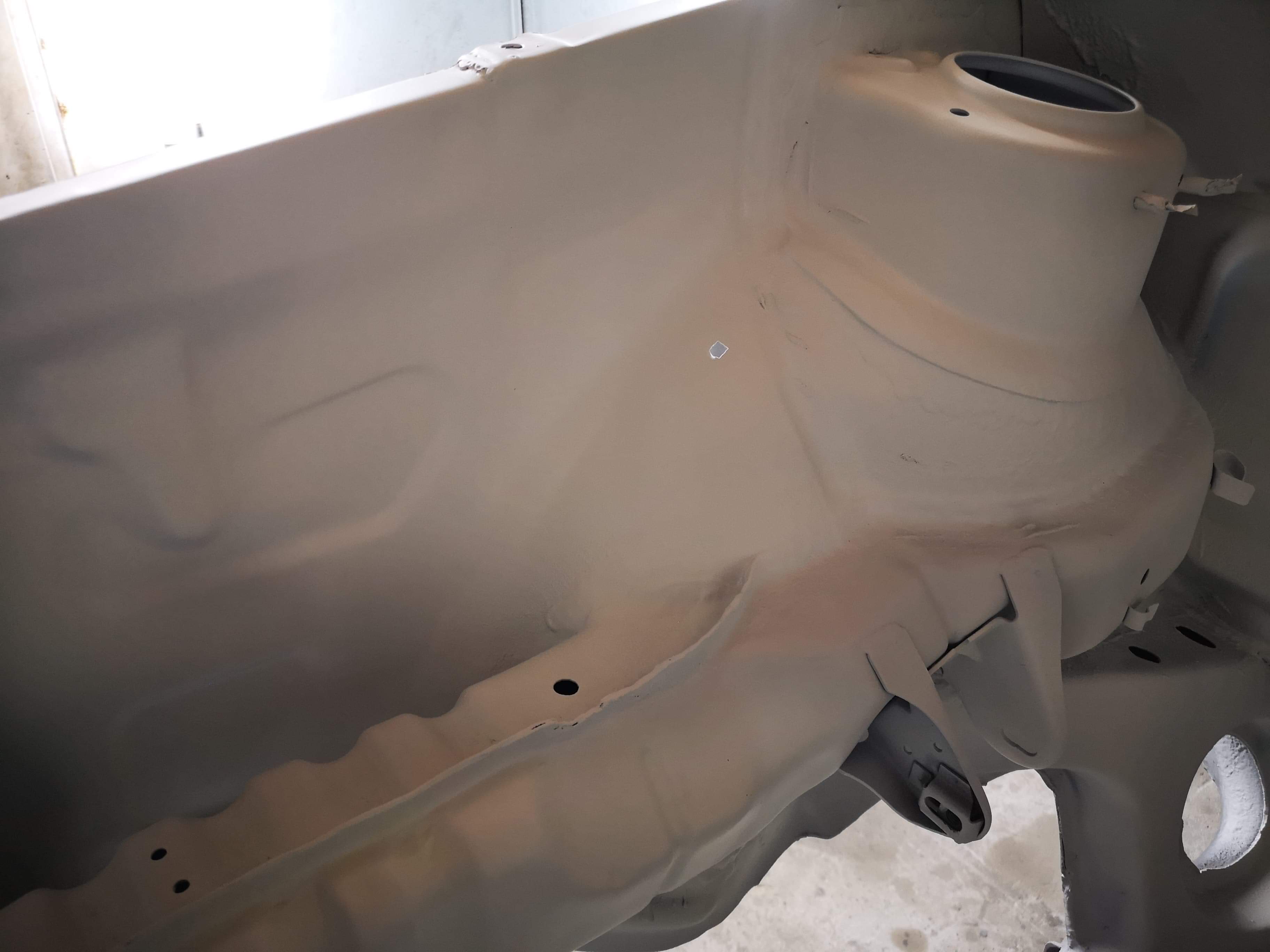

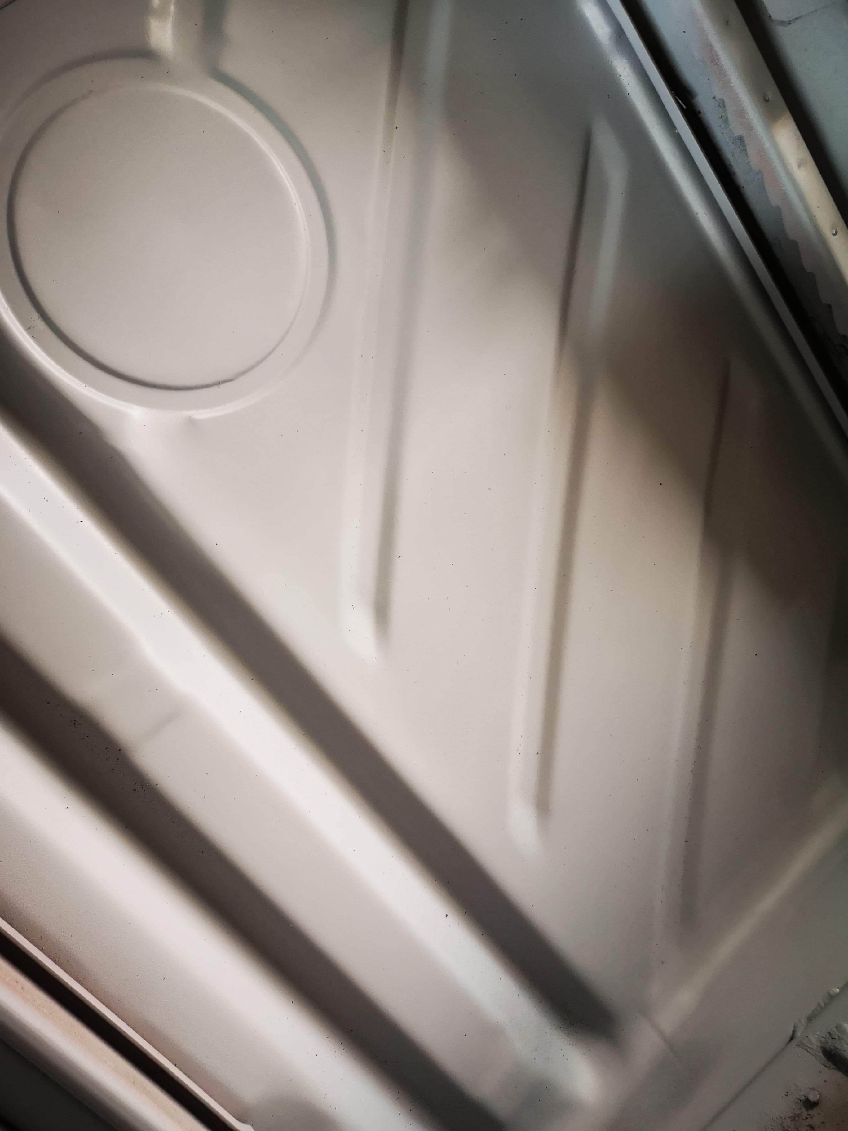

Подовете финализирани преди боядисването им, премахнат транспортен грунд, минати с wash primer, след това епоксиден грунд, кат дръпнат следва шегрен

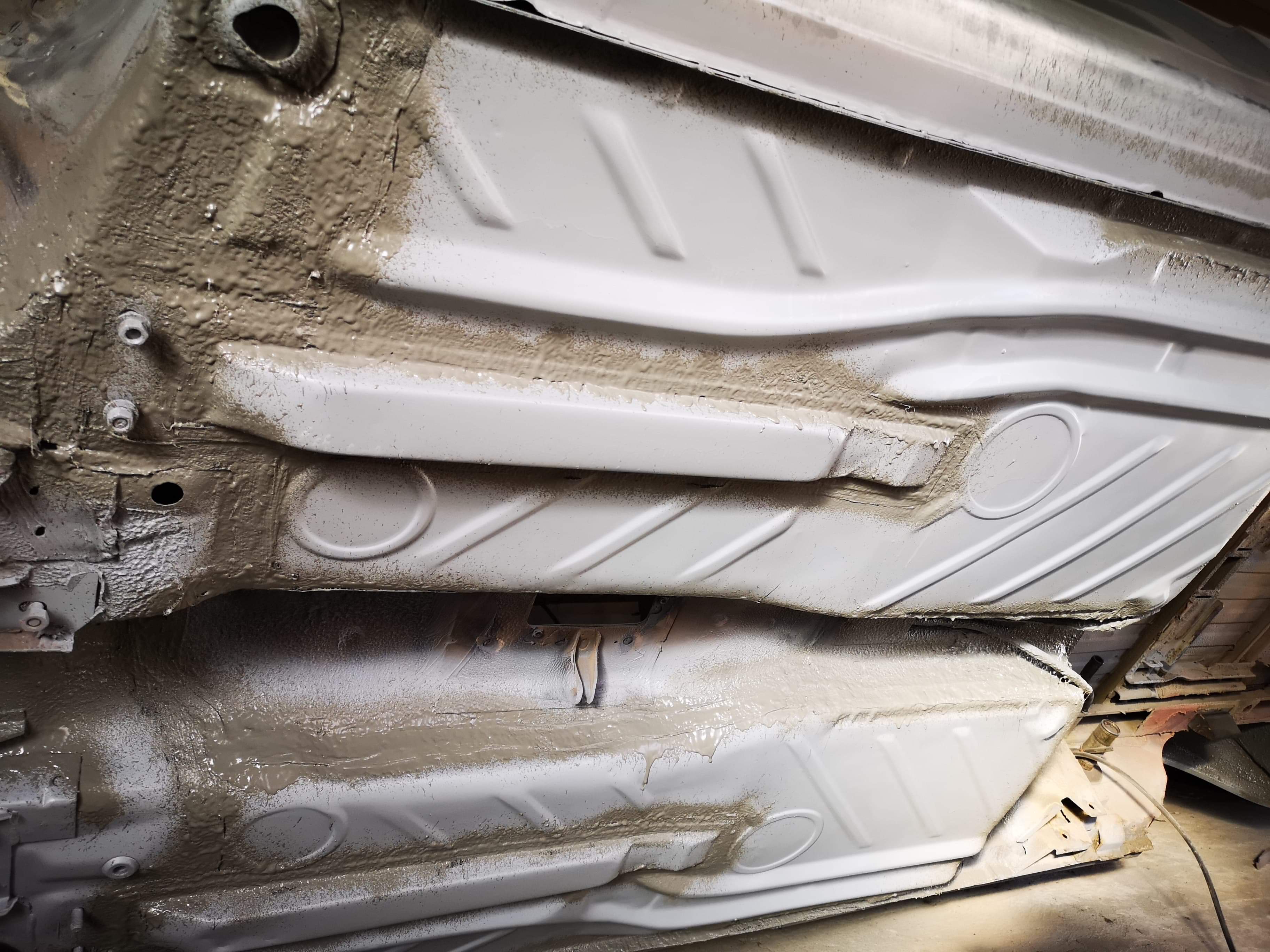

Мнениеот DoH_KuXoT » Пет 13 мар 2020 16:49

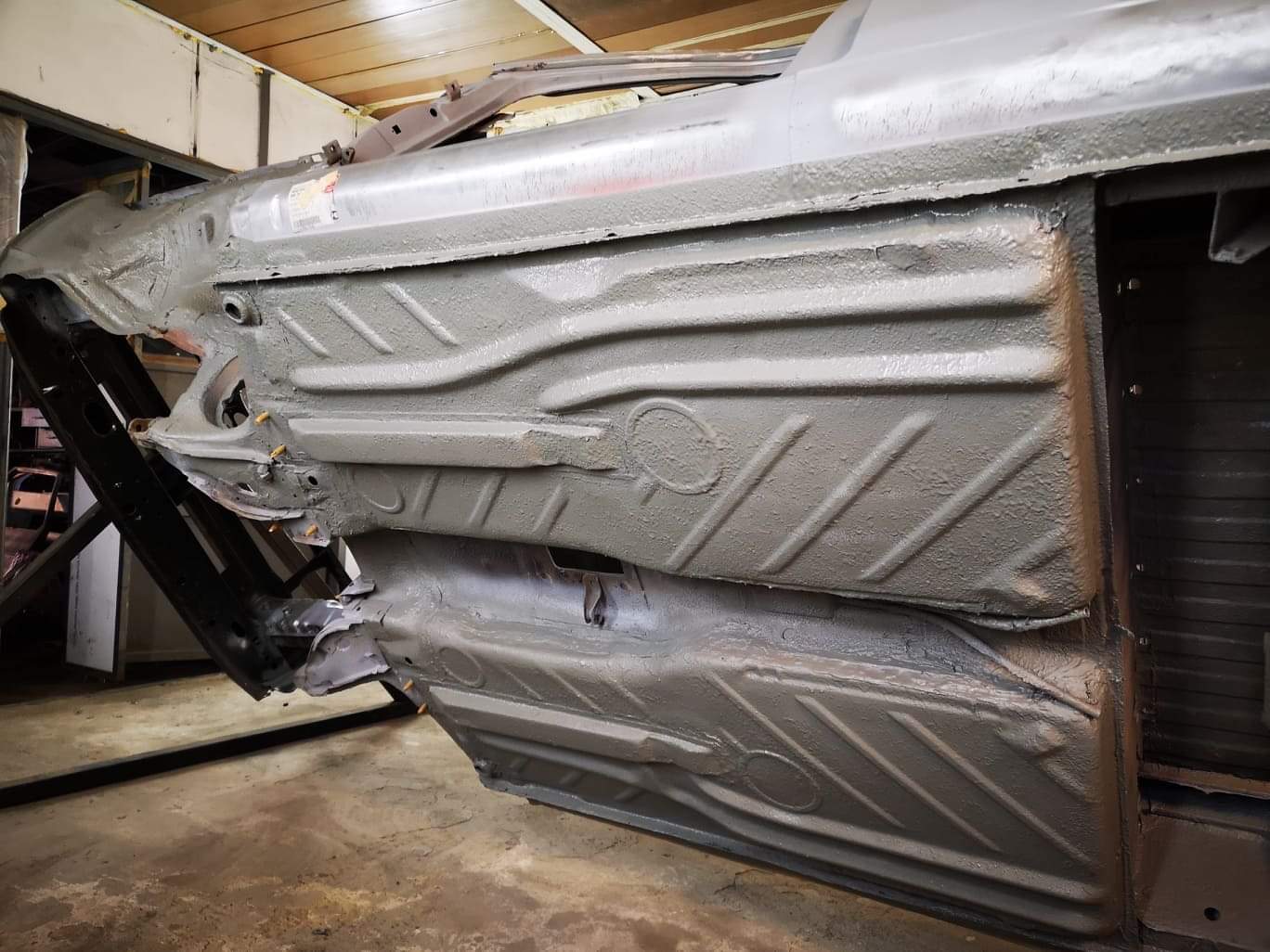

3 флакона на 3M 08874 заминаха , скоро още 5

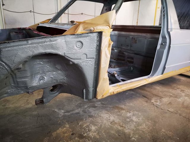

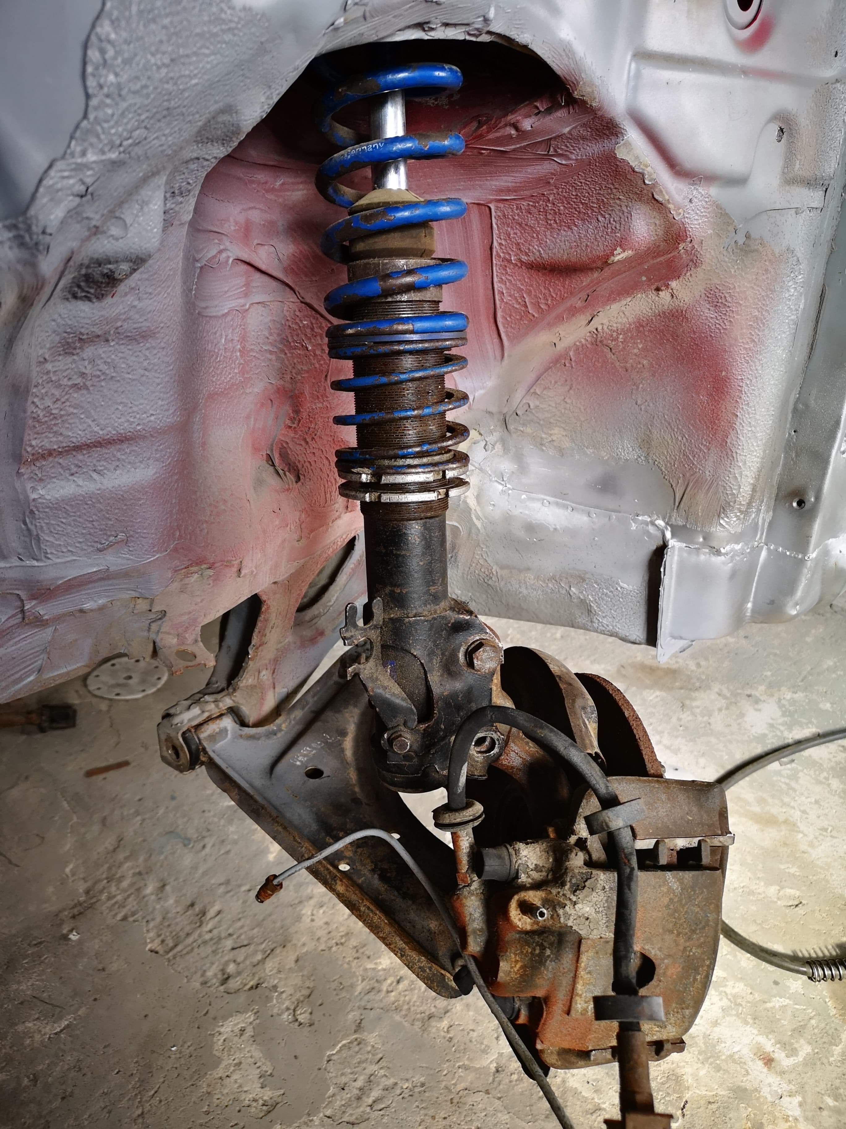

Мнениеот DoH_KuXoT » Нед 29 мар 2020 20:34

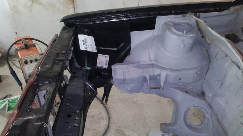

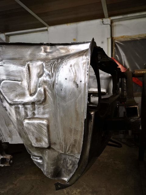

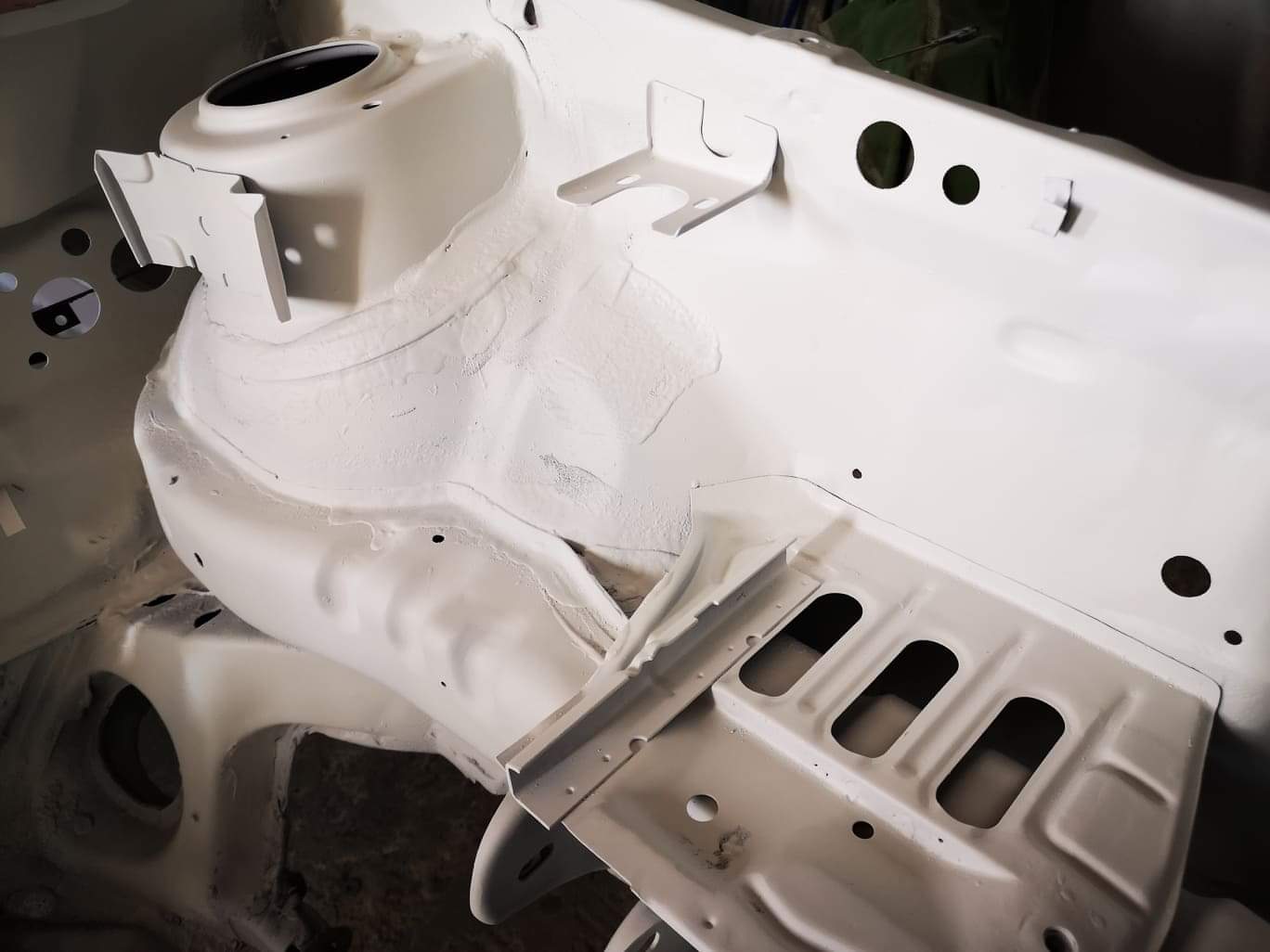

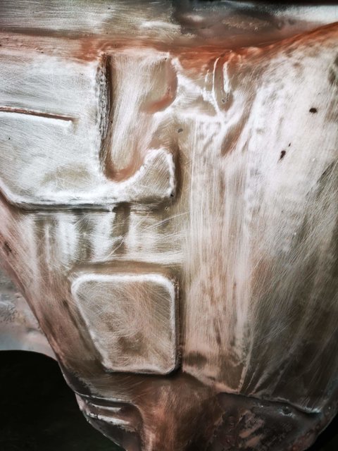

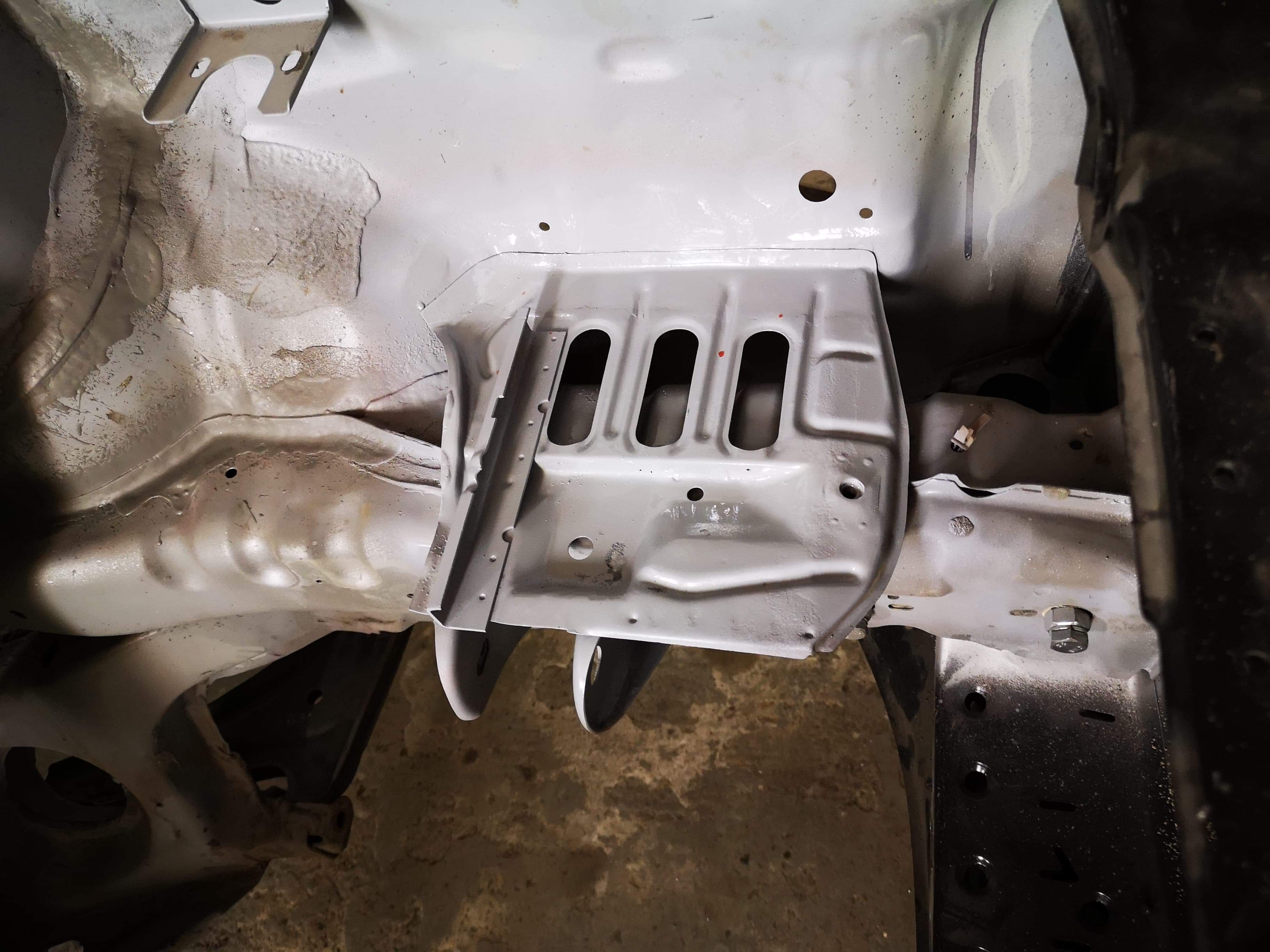

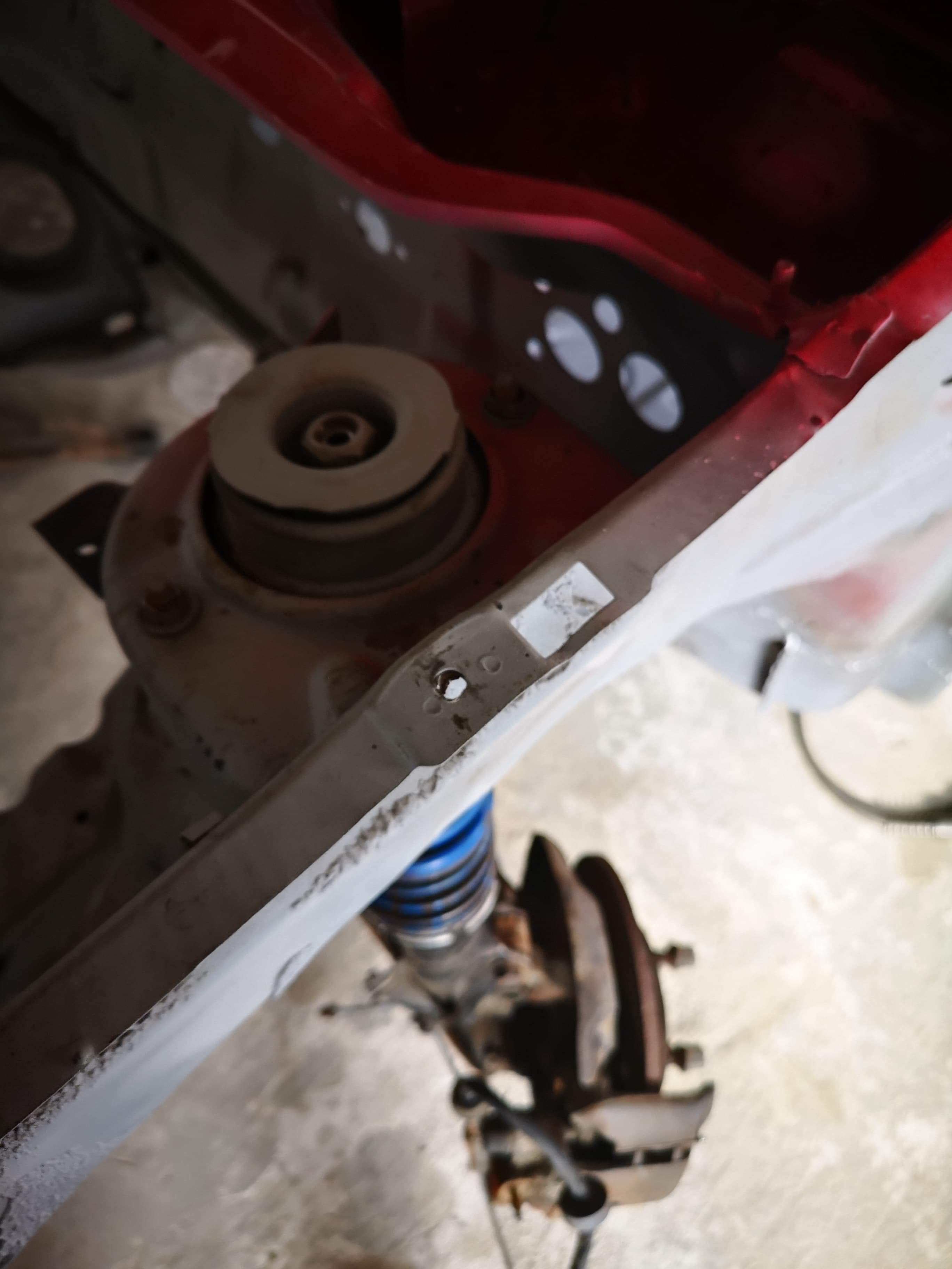

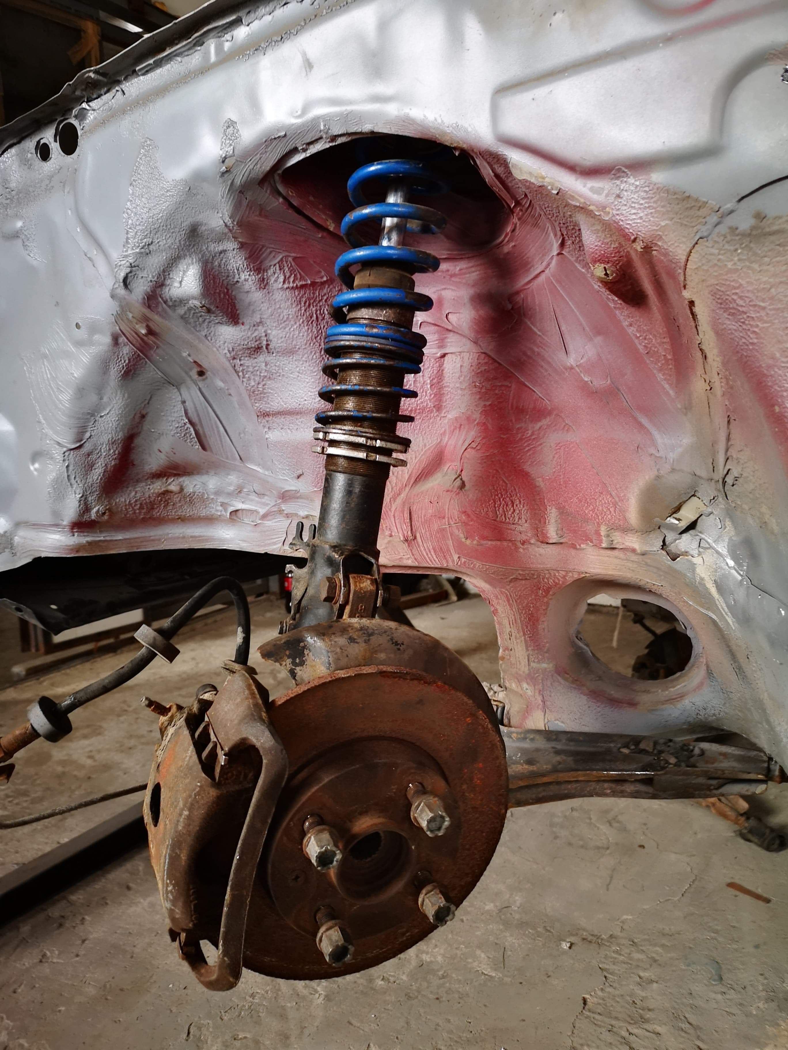

Предната дясна част, където се хваща предната маска беше нова, на снимката се вижда премахнатия транспортен грунд, почистен до метал, после цинков спрей, грунд, стойката за акумулатора, която беше изработена преди време мина същата процедура

Мнениеот DoH_KuXoT » Чет 02 апр 2020 18:55

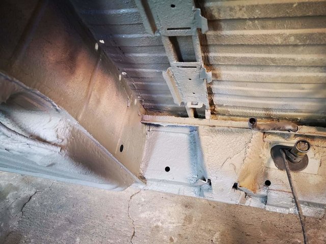

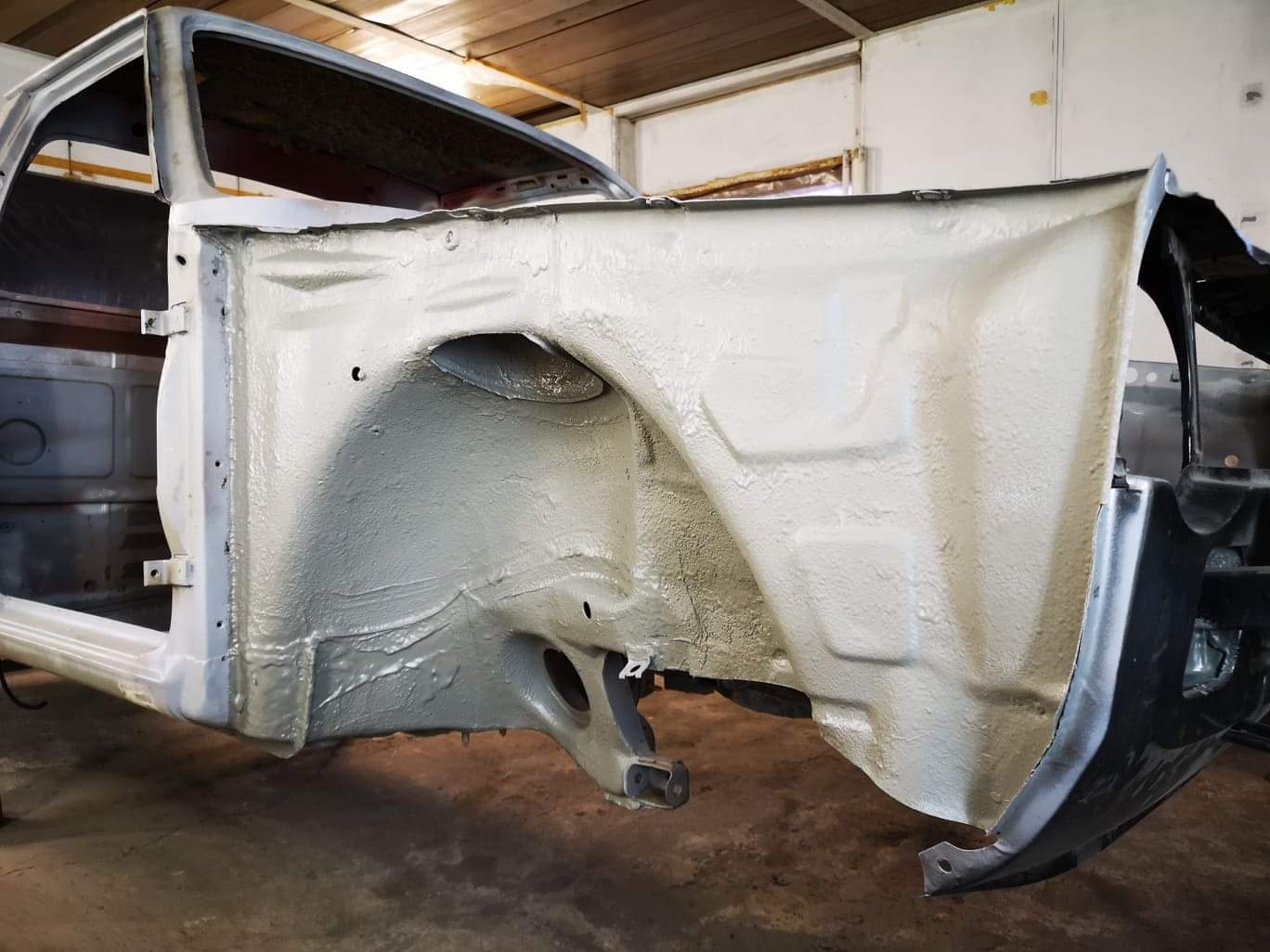

5 флакона по-късно

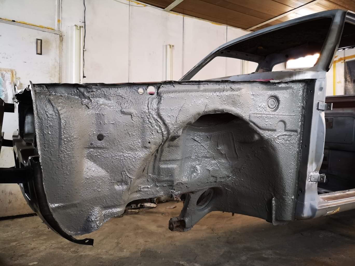

PACH
Bus Master
Мнения: 3093
Автомобил: VW Bus T3 Syncro
Двигател: 1.9 M-Tdi
Re: Caddy MK1-Caddy-llac
Мнениеот PACH » Чет 02 апр 2020 20:09
За финал купи течен парафин за кухините, нагрей го на водна баня хубаво и пръскай.
DoH_KuXoT
Мнения: 6263
Мнениеот DoH_KuXoT » Чет 02 апр 2020 20:56
Имаме купен консервант, но той е накрая след боята защото иначе прави големи бели на бояджиите .
golfmk1
Low rider
Мнения: 5568
Автомобил: OLD
Двигател: OTO
Местоположение: СТАРА ЗАГОРА
Мнениеот golfmk1 » Чет 02 апр 2020 21:06
DoH_KuXoT написа:Имаме купен консервант, но той е накрая след боята защото иначе прави големи бели на бояджиите .
Така е.След боя се консервират всички кухини.

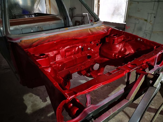

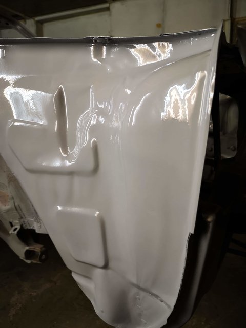

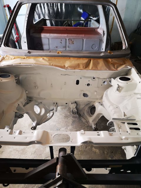

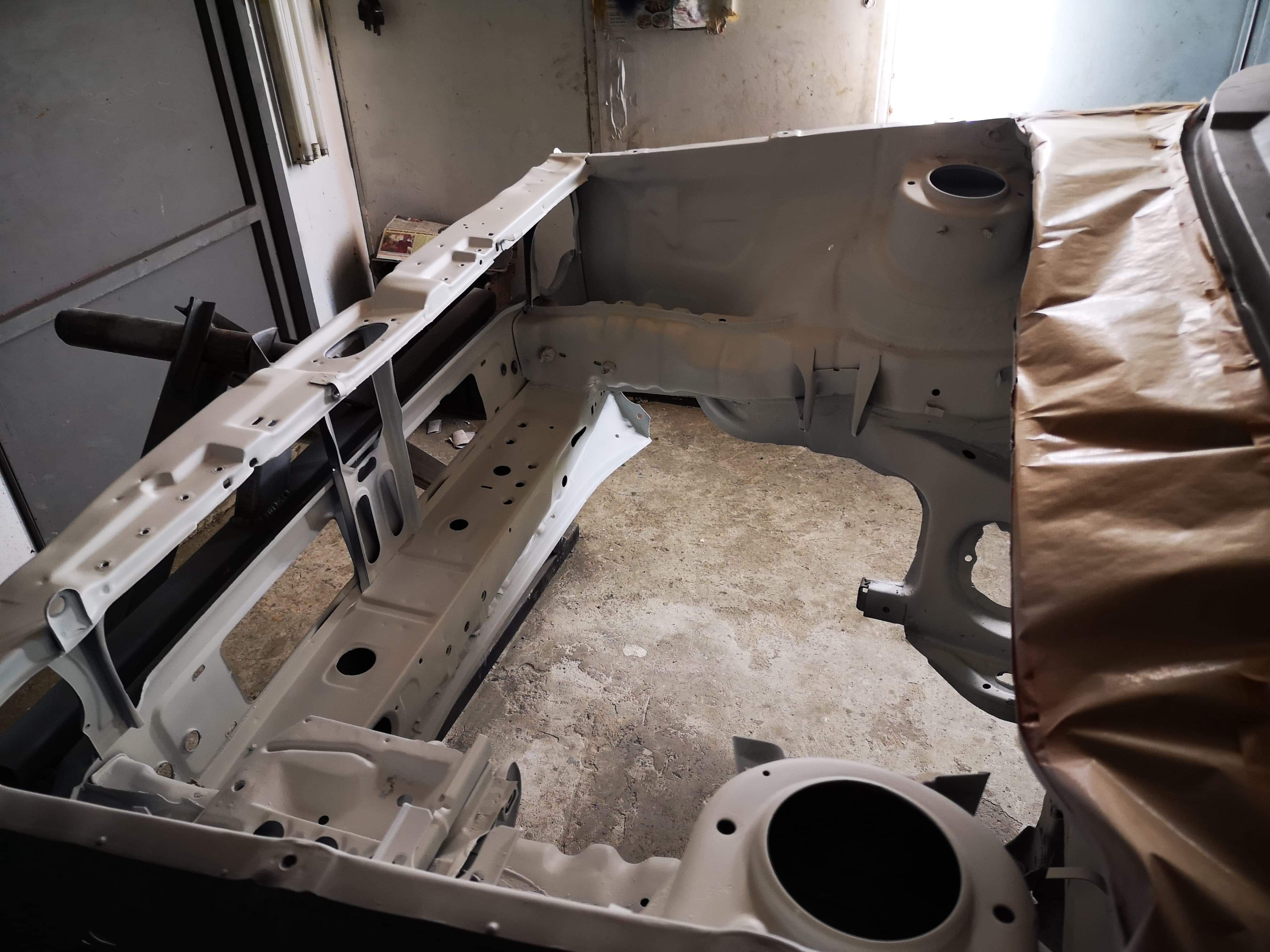

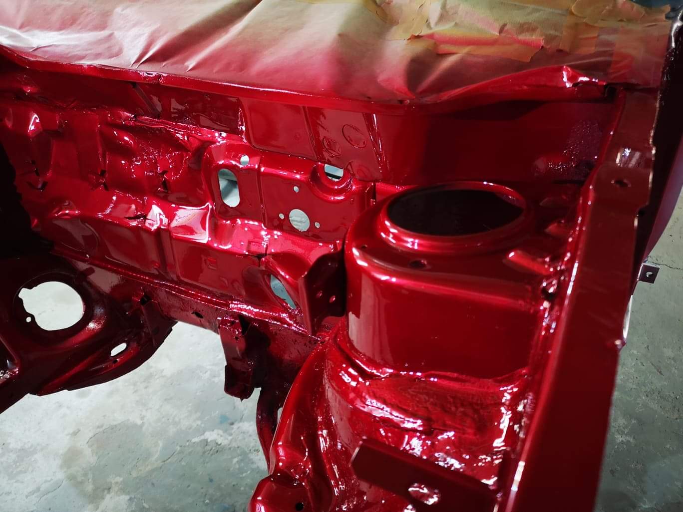

Двигателния отсек се доближава до финала
DoH_KuXoT
Мнения: 6263

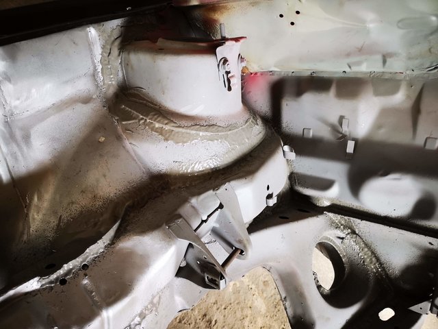

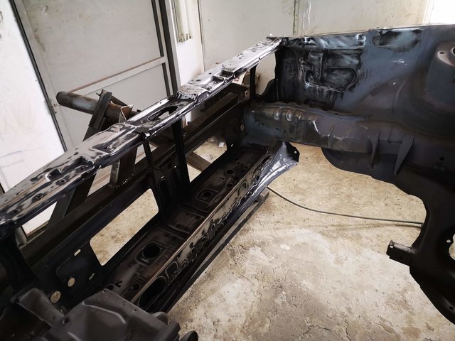

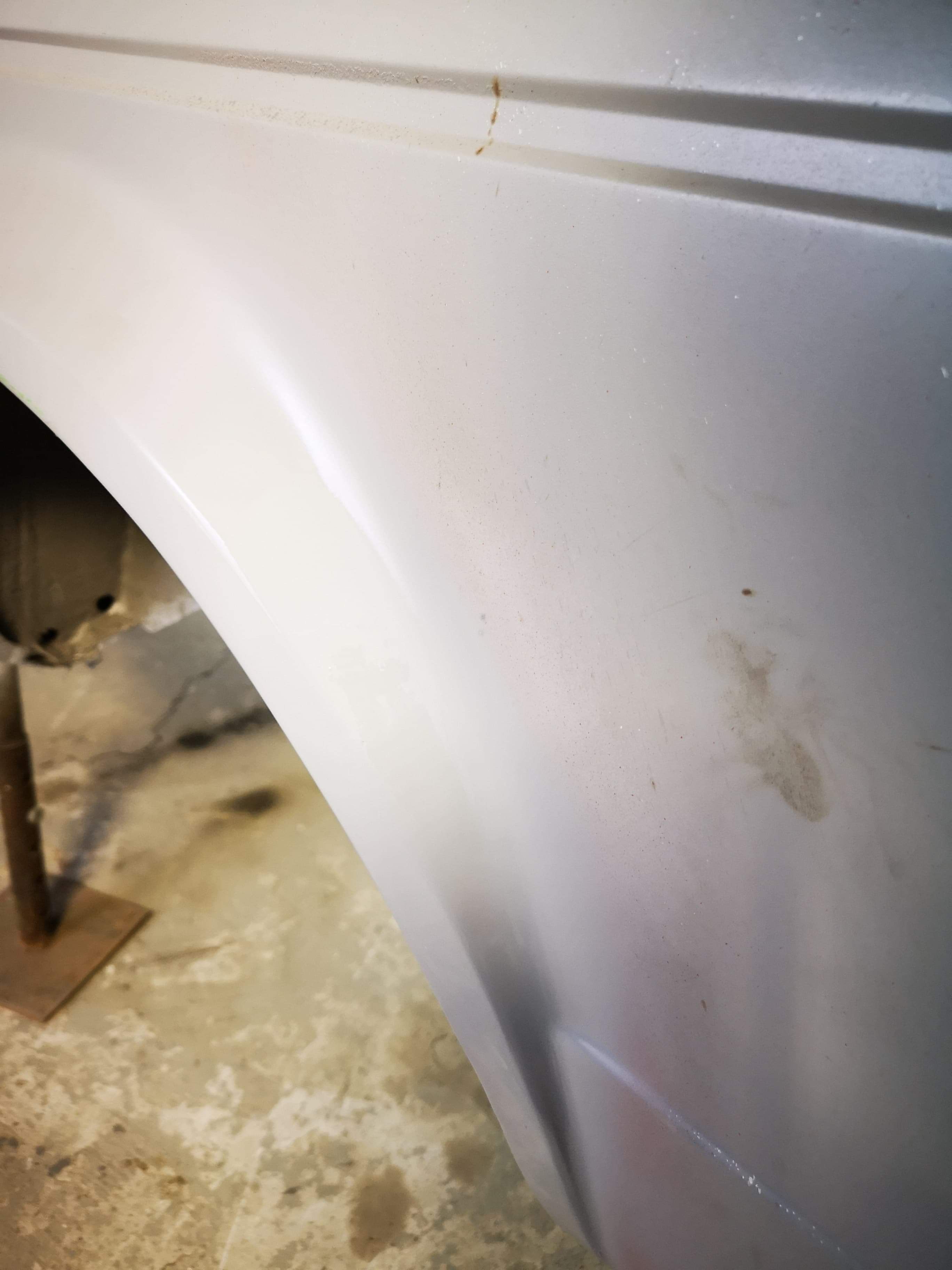

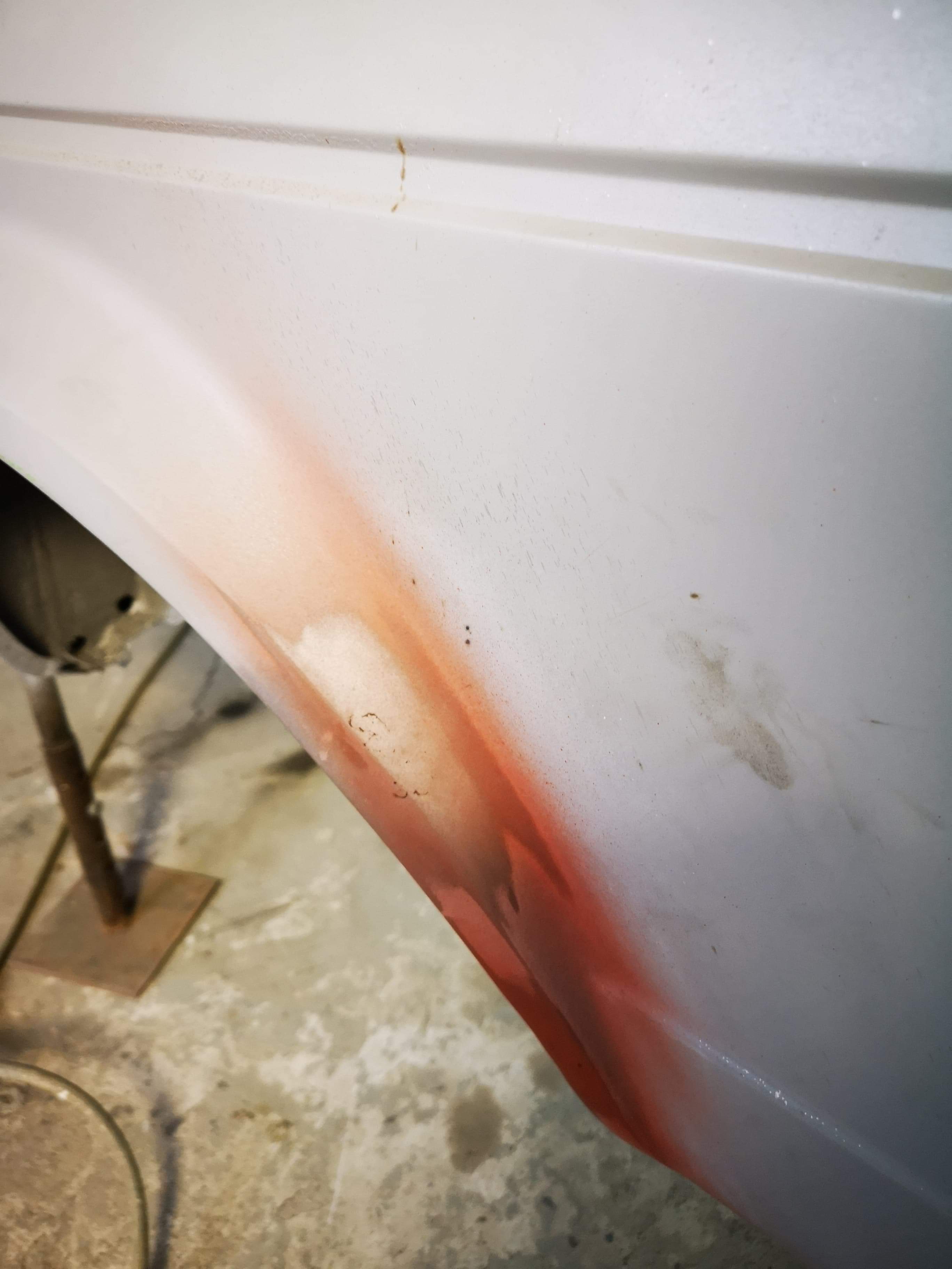

Мнениеот DoH_KuXoT » Съб 04 апр 2020 21:28

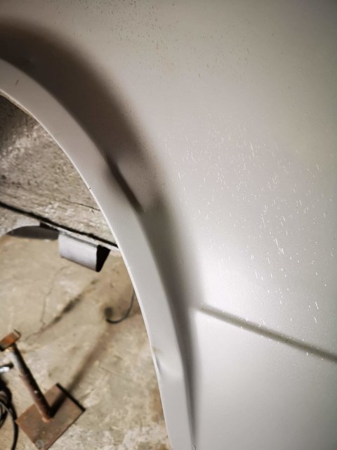

Покрай него и една забележка на задна дясна вежда се оправи
golfmk1
Low rider
Мнения: 5568
Автомобил: OLD
Двигател: OTO

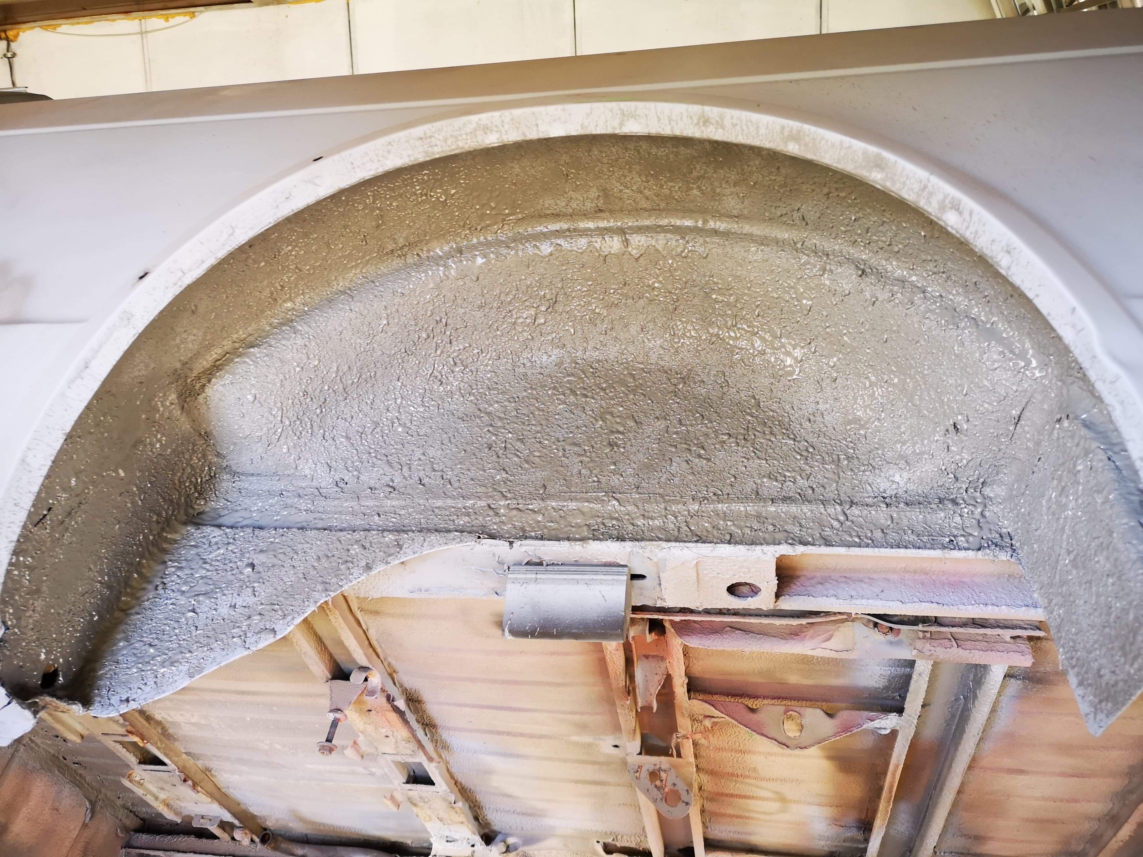

Мнениеот golfmk1 » Нед 05 апр 2020 8:38
Един съвет ако приемаш.Там където ляга задния тампон на предния носач не е добре да е рошаво :wink

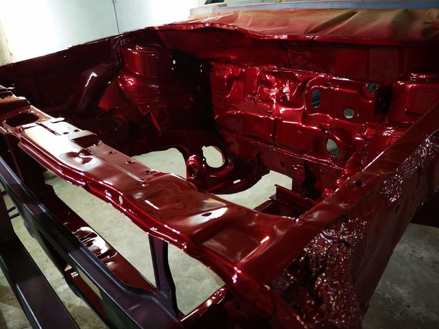

DoH_KuXoT
Мнения: 6263

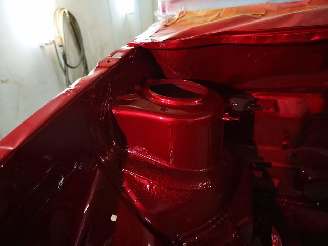

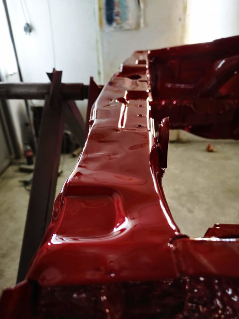

Мнениеот DoH_KuXoT » Пон 06 апр 2020 19:19

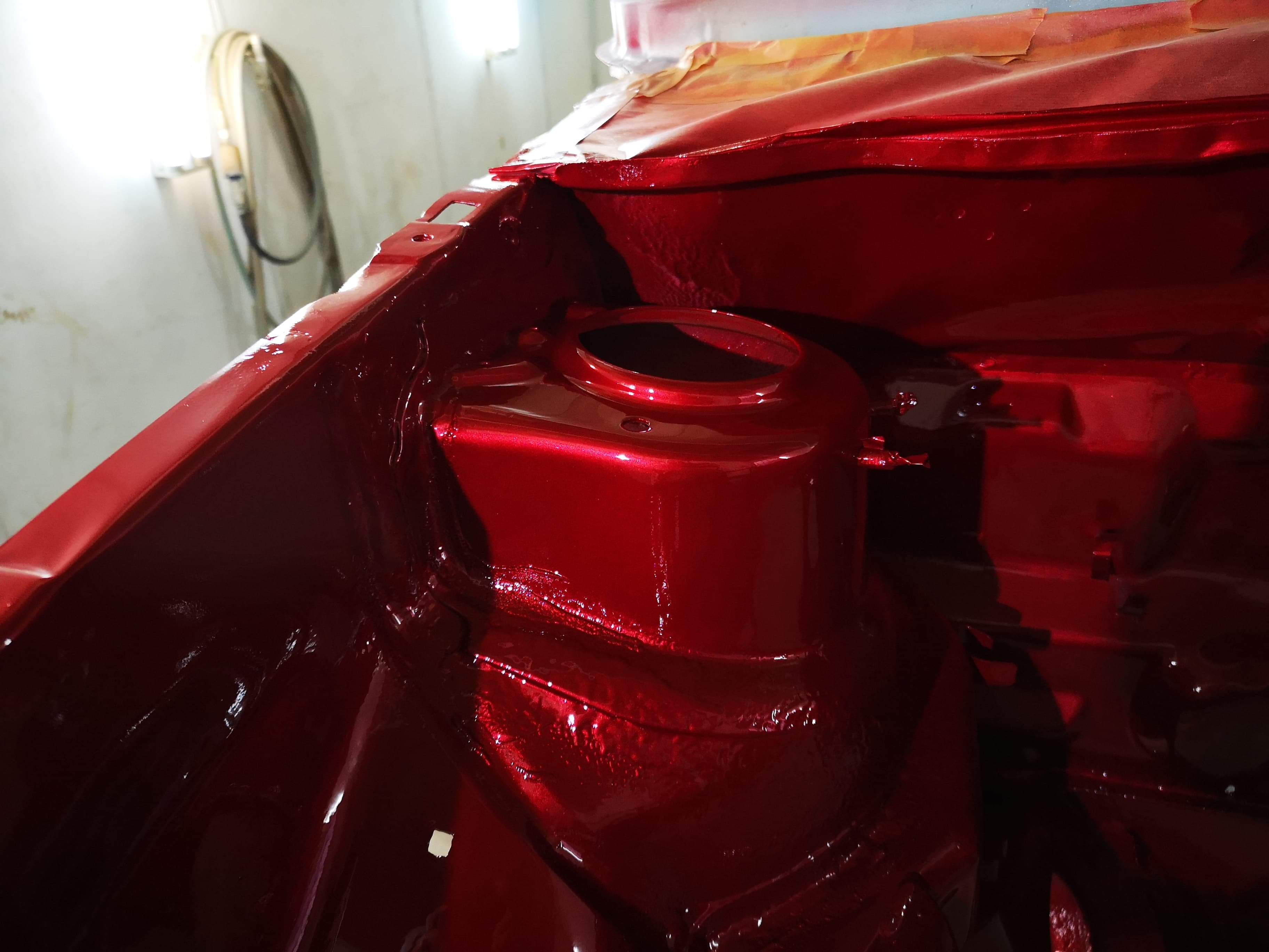

Да вкараме малко цвят
